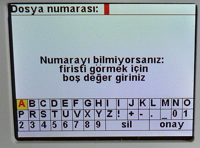

Servus allerseits Auf *bay gibt es für ein paar Groschen farbige GLCDs in 2,2" Grösse und mit einer Auflösung von 320x240. Diese LCDs werden via SPI (max. 10MHz) angesprochen, weshalb die Verdrahtung recht einfach ausfaellt. Als kleines Extra gibt es noch einen SD-Karten Sockel. Einfach mal nach ILI9341 suchen. Die Masse von ca. 4cm x 7cm erlauben es somit auch dort noch ein aussagekraefliges LCD einzusetzen, wo es eigentlich vom Platz gar nich möglich waere. Der beiliegende Code ist zwar für einen STM32F407 bestimmt, ist aber (meiner Meinung nach) soweit klar geschrieben, dass eine Portierung auf einen anderen Controller nicht schwer sein sollte. Zu beachten ist nur, dass ich manche Ascii Zeichen dazu benutzt habe, um türkische Zeichen zu generieren: siehe Methode Translate() Einfach mit GLCDFontCreator2 einen neuen Font-Header generieren. Benutzte Quellen GLCDFontCreator2: http://www.mikrocontroller.net/attachment/21921/glcd_ks0108_v11.zip Ebay-Verkaeufer Egochina: TM022HDH26_Module.rar

Na klar habe ich weitergemacht. Erstens, weil es ein Müssen war, und zweitens, weil es echt Spass macht mit diesem kleinen Ding zu arbeiten. In der Zwischenzeit hat sich aber der Kod etwas veraendert. Auch waren ein paar kleine Fehler drin. Ich glaube unter anderem war was mit der Screen-Orientation. Und die Darstellung des türkischen Alphabets musste abgeandert werden. usw. usf. Ich lade mal die z.Zt. aktuellen Dateien hoch. Schau sie Dir an. Und wenn Du Fragen hast ... kein Problem.
