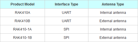

Steffen H. schrieb:
> Ich habe das hier im Test:
@Steffen (mc_sho): Kannst Du das RAK410A empfehlen?
Ich würde für mich das RAK410-1A (s. Bild) bevorzugen, aber das sollte
ja ganau so gut oder schlecht sein, nehme ich an.

@Torsten C.
das RAK410A funktioniert wie erwartet, aber ich bin wie weiter oben
schnon geschrieben mit dem Handling der Kommunikation nicht ganz
zufrieden. Die Programmierung über AT-Kommandos kenne ich schon von
RedPine, Gainspan etc. und das funktioniert soweit. Die Datenübertragung
nach einem Connect und öffnen einer Socket ist aber eher bescheiden. Ich
hätte gehofft, das die Datenstreams automatisch über den UART gesendet
werden. Leider ist das nicht so und man muss immer anfragen, ob was von
der Gegenstelle gesendet wurde. Das Handling finde ich schlecht. Bei den
Gainspan, RedPine ist das viel besser, da die STreams automatisch mit
Socket-Nr. und IP über den UART gesendet werden. Ich werde mich evtl.
für das RAK310 oder SWB-B23 entscheiden. Hier muss ich zwar den Stack
und Kommunikation zum WLAN-Chip selbst schreiben, aber da habe ich schon
einiges an Software da. Weiter brauche ich beim Stack auch noch eine
Erweiterung auf ZeroConf ( mDNS oder DNS-SD ), die ich schon zu einen
Teil programmiert habe.
Gruss
Steffen

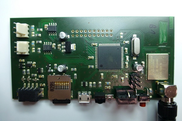

Bin weiterhin sehr zufrieden mit dem CC3000!
Hab ach schon eine Platine mit SD Karte, USB, CC3000, zwei mal RS485,
eine normale USART mit TTL Pegel, IR Fernbedienung, zwei Buttons und
LEDs mit nem XMega256A3U am laufen... geht alles sehr gut!

Hier mal ein Bild, der aktuellen Platine...

Zum Board: Schaut nett aus!
Prozessor ist ein STM32? Für was setzt du das Board ein?
Kommerziell oder Hobby?

Das Board ist mit einem XMega ausgestattet und da finde ich das größte
Problem. Die Treiber werfen mit 32 Bit Variablen nur so um sich, obwohl
es nicht nötig wäre. Für 32 Bit CPU sicher egal, aber der 8 Bitter kommt
schon ins schwitzen... Aber 1 MBit ist bei UDP noch drin... Obwohl mein
recv Buffer nur 128 Byte groß ist... sonst würde da noch einiges gehen!
Das Board ist Kommerziell und Hobby...
