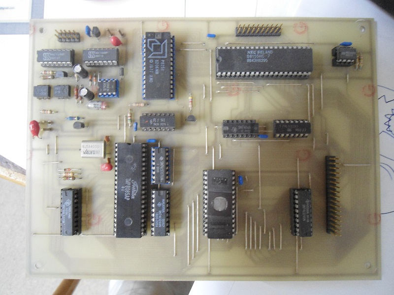

von Helmut L. (helmi1)
8085 Platinen hatte ich Ende der 80er auch einige gebaut.
Hier ein Board mit 8251 UART und 8155 RAM/Timer drauf. Der Bus war auch
nach draussen gefuehrt.
