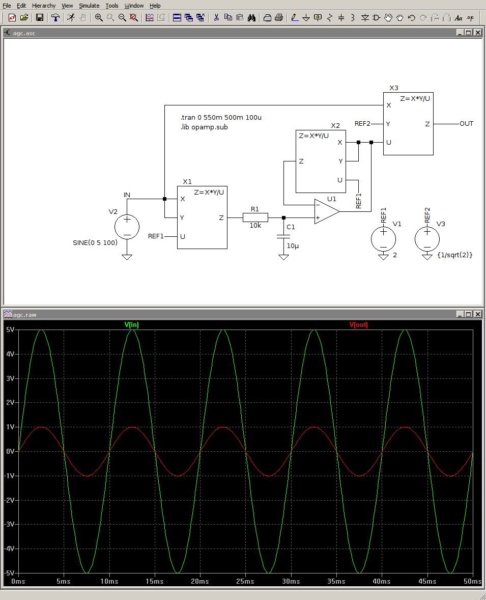

Hallo zusammen.
Ich habe mal eine Frage bzw ich brauche einen Denkanstoß. Ich brauche
eine Schaltung, die eine Wechselspannung "begrenzt" oder genauer
runterskaliert. Sprich, eine Sinus-Welle soll eine Sinus-Welle bleiben,
jedoch mit einer definierten Amplitude von z.B. 1V. Das Problem ist
aber, dass das Eingangssignal keine bestimmte Amplitude hat. Wäre es
fest 0.5V, würde ich einen OP nehmen und um 2 Verstärken. Doch das ist
ja eben nicht der Fall. Da das Eingangssignal keine bestimmte, aber eine
stabile Amplitude hat, dachte ich daran, den Spitzenwert zu messen und
dementsprechend über einen DAC und OP die Amplitude auf 1V zu bringen.
Doch das scheint mir irgendwie zu "kompliziert" und wollte fragen, wie
man das sonst so machen könnte. Man könnte auch vorher mit einem
Multimeter messen und dementsprechend die Verstärkung mit einem Trimmer
abstimmen, doch dann müsste ich bei jeder Schaltung vorher messen, zudem
hat die andere Variante den Vorteil, dass eventuell doch auftretende
Abweichungen ausgesteuert werden. Man könnte auch eine kleine Abänderung
machen und misst den Spitzenwert nach dem OP, sodass es eine Regelung
wird, also wenn die Amplitude < 1V ist, mehr verstärken und wenn > 1V
dann weniger.
Es sollte schon so +-5 bis 10 mV genau sein. Das nächste Problem wäre,
wie messe ich den Spitzenwert? Da die Frequenz von DC bis ca 35MHz
gehen, kann ich (mit der geplanten Hardware) nicht Abtasten und den
Spitzenwert suchen (müssten dann ja bestimmt mindestens 500Msps sein),
doch ein Kondensator verfälscht die Sinus-Form. Eine Diode vor dem
Kondensator hat aber auch wieder einen Spannungsabfall, der zudem auch
noch Temperaturabhänig ist.
Hat jemand einen Tipp oder Rat für mich, wie ich das lösen könnte?
Ich hab auch schon dran gedacht, dass man einen Schmitt-Trigger nimmt
und die Schaltschwelle per DAC vorgibt. So könnnte man sich pro
Halbwelle sukzessive annähern. Also z.B.:
Schwelle auf 2.5V. Kommt ein Takt, dann ist die Amplitude größer ->
Schwelle auf 3.75V. Kommt kein Takt, dann ist die Amplitude kleiner ->
Bei einem 12bit DAC bräuchte man also 12 Perioden, was kein Problem ist,
da die Amplitude sich wenn dann nur sehr langsam ändert.
Es mangelt nicht umbedingt an Ideen, doch es kommt mir so vor, als wären
meine Ideen "nicht Fisch und nicht Fleisch".

Da du weißt, dass es sich um ein Sinussignal handelt, kannst du den
Spitzenwertdetektor durch einen Quadrierer mit anschließendem Tiefpass
ersetzen, was den halben Spitzenwert liefert und auch für hohe
Frequenzen anwendbar ist. Von diesem Signal wird der Sollwert subrahiert
und die Differenz verstärkt an einen VGA gegeben. Das sollte auch bei 35
MHz noch machbar sein. Ob die gefordete Genauigkeit mit handelsüblichen
Komponenten (Multiplizierer, VGA) zu erreichen ist, müsste genauer
untersucht werden.

von Norbert (Gast)
> den Spitzenwertdetektor durch einen Quadrierer mit anschließendem Tiefpass
So hätte ich das auch bei einem abtastenden System gemacht.
Die Quadrierung entspricht ja gerade der Leistung des Signals bei
Normierung auf 1 Ohm:
Durch den Tiefpass bekommst Du dann die die mittlere Leistung des
Signals. Nur über was für eine Zeit mittelt dann der Tiefpass?
Eigentlich müsste der adaptiv auf Deine Eingangsfrequenz abgestimmt
sein.
Bringt ja nichts wenn Du nur über eine halbe Periode mittelst. Dann hast
Du ja nicht die volle Leistung berechnet und Deine Verstärkung wird zu
groß werden.
Auch kommt es darauf an wie schnell sich die Eingangsfrequenz ändern
kann.
Man möchte ja nicht das Ergebnis von vor 3 Tagen anliegen haben
(überspitzt gesagt).
Auf nem DSP hat das bei mir mit nem Gleitenden Mittelwert als TP-Filter
schon richtig gut Funktioniert. Die Filterlänge wurde da allerdings
anhand der vorhandenen Frequenzen verändert. Da waren auch Sprünge in
der Amplitude noch gut möglich ohne zu stark zu verzerren.
Grüße
Norbert

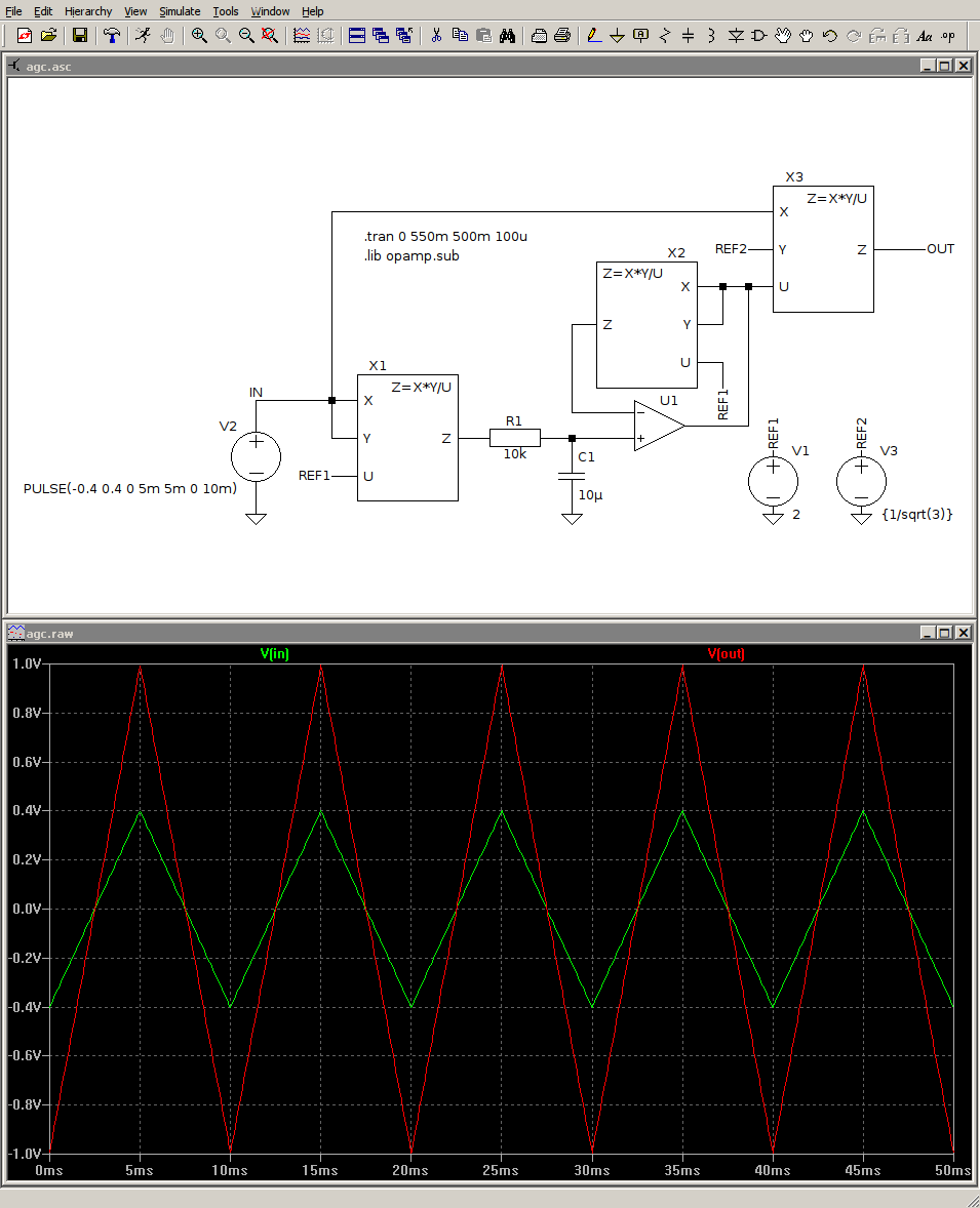

Klingt interessant. Es kam im Nachhinein betrachtet nicht so ganz durch,
aber es muss keine Sinusform sein. Es kann auch eine Dreiecksspannung
sein;) Allerdings wars das dann auch wirklich. Also Sinus oder Dreieck,
von 1Hz bis 35 MHz.

Ich habe mal eine Schaltung aus drei Multiplizier/Dividierern simuliert.
Da ich kein Modell des Multiplizieres zu Hand hatte, habe ich ihn als
B-Quelle realisiert. Damit hat die Schaltung natürlich idealisierte
Eigenschaften (bspw. keine obere Grenzfrequenz) und ist somit nur als
Prinzipschaltung zu betrachten.
Wenn man das Ganze real aufbaut, müssen X1 und X3 ausreichend schnell
sein, X2 und U1 sind unkritisch.
REF1 muss so eingestellt werden, dass X1 und X2 bei den auftretenen
Eingangspegeln nicht übersteuern.
REF2 muss auf
Ausgangsspitzenspannung · (Effektivwert / Spitzenspannung)
eingestellt werden. Dabei hängt der Faktor in Klammern nur von der
Signalform ab und ist bei Sinus 1/sqrt(2) und bei Dreieck 1/sqrt(3).
Die Zeitkonstante R1·C1 sollte deutlich größer als die Periodendauer des
Signals sein, da dieses sonst verzerrt wird.
X1, X2, U1, R1 und C1 bilden zusammen einen RMS-Konverter. So etwas kann
man prinzipiell auch als IC kaufen, man müsste nur nachschauen, ob damit
der gewünschte Frequenzbereich abgedeckt wird.
X3 dividiert das Eingangssignal durch dessen Effektivwert und
multipliziert ihn mit REF2, so dass die Ausgangsspannung den gewünschten
Spitzenwert hat.
Im ersten Bild wird ein Sinussignal von 5V auf 1V abgeschwächt, im
zweiten Bild ein Dreieckssignal von 0,4V auf 1V verstärkt.
