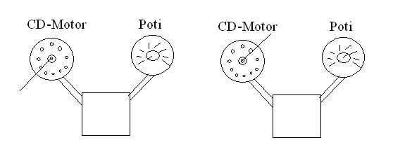

ich will mir einen Goboprojektor bauen (ohne dmx) und will den
Gleichstrommotor jetzt mit einem Poti ansteuern dass ich den Motor für
das Goborad genau steuern kann.
Hat vielleicht jemand eine Idee?
Vielen Dank im Vorraus für eure Hilfe!

Das sieht mir ganz nach Servo aus. ( Poti-Stellung -> Motor-Stellung )
Der Motor muß seine Position über ein Poti bestimmen (Istwert) und der
soll dann durch das externe Poti beeinflußt werden (Sollwert).
Typisches Servo.

Ein Motor aus einem Compact Disc Player mit 2 Pins. Könntet ihr mir
einen Link für einen Schaltplan in die Antworten schreiben?
Vielen Dank
Das ist kein BLDC, sondern ein normaler Bürsten-Gleichstrom Motor. Ein
Servo IC wie z.B. der M51660E kann so etwas ansteuern - du brauchst
allerdings ein Rückmelde Poti. Ich hab dir das Datenblatt des IC mal
angehängt.
Angesteuert wird dieses IC mit den typischen Impulsen aus einem
Fernsteurempfänger, die ein MC leicht erzeugen kann:
http://www.mikrocontroller.net/articles/AVR_Softwarepool#RC_-_Fernsteuerungen.2FServos

Dazu wird auch ein getriebe notwendig sein, denn der Motor kann nicht in
beliebigen Winkeln angehalten werden.
von MaWin (Gast)
Richtig.
> nicht in beliebigen Winkeln angehalten werden.
Richtig.
Und eine Erfassung der realen Gobo-Position durch ein an die Scheibe
angebautes zweites Poti, so wie in einem (Modellbau-)servo.
Aber als Ansteuerung kein Modellbau-Servo-IC der nämlich in Abhängigkeit
von einer Impulslänge den Motor regelt. so daß man Impulse dieser Länge
erst mal produzieren müsste, sondern gleich einen Servo-IC wie TLE4206
oder TDA3629 oder MC33030.

Endlich mal etwas, was sich noch analog machen lässt.
Einen Subtrahierer an dein Poti und das vom Motor angetriebene Poti
anschliessen. Den Gleichstrommotor an den Ausgang des
Operationsverstärkers anschliessen.
von ich (Gast)
Zum Beispiel der L165 ist ein Leistungs-OPV, der geeignet wäre. Damit
kannst du die beiden Potis (Soll- und Istwert) vergleichen und dann den
Motor ansteuern.
