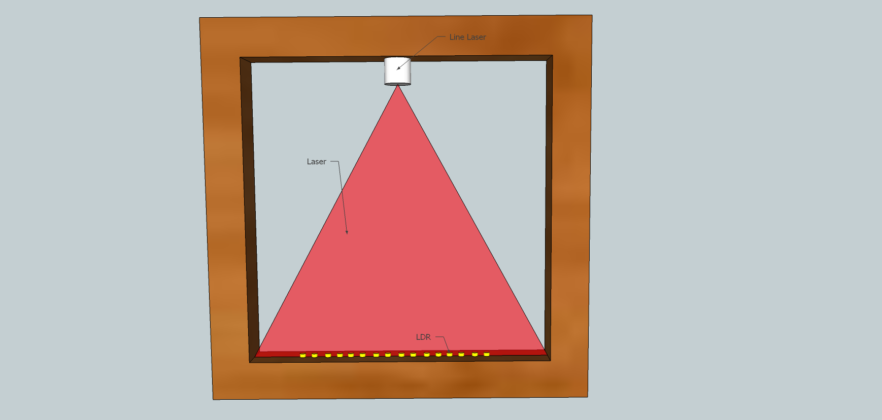

Guten tag, ich möchte eine Schuss Erkennung bauen welche mir anzeigt an welcher stelle die Zielscheibe getroffen wurde. Problem ist das Projektil fliegt mit ca 340 m/s und ist nur 1 cm lang und Durchmesser von 5.6 mm. Habe mir folgendes überlegt. Ein Line Laser welcher auf LDR´s oder LED´s leuchtet und per µC lese ich dann die ADC werte aus, Problem ist die kurze mess zeit in der das Projektil durch den Laser fliegt, wie ist es möglich dies zu messen/erkenne?
Warum nicht einfach eine Kamera und Kantendedektion ? Für Geschwindigkeitsmessung braucht's zwei Bezugspunkte.

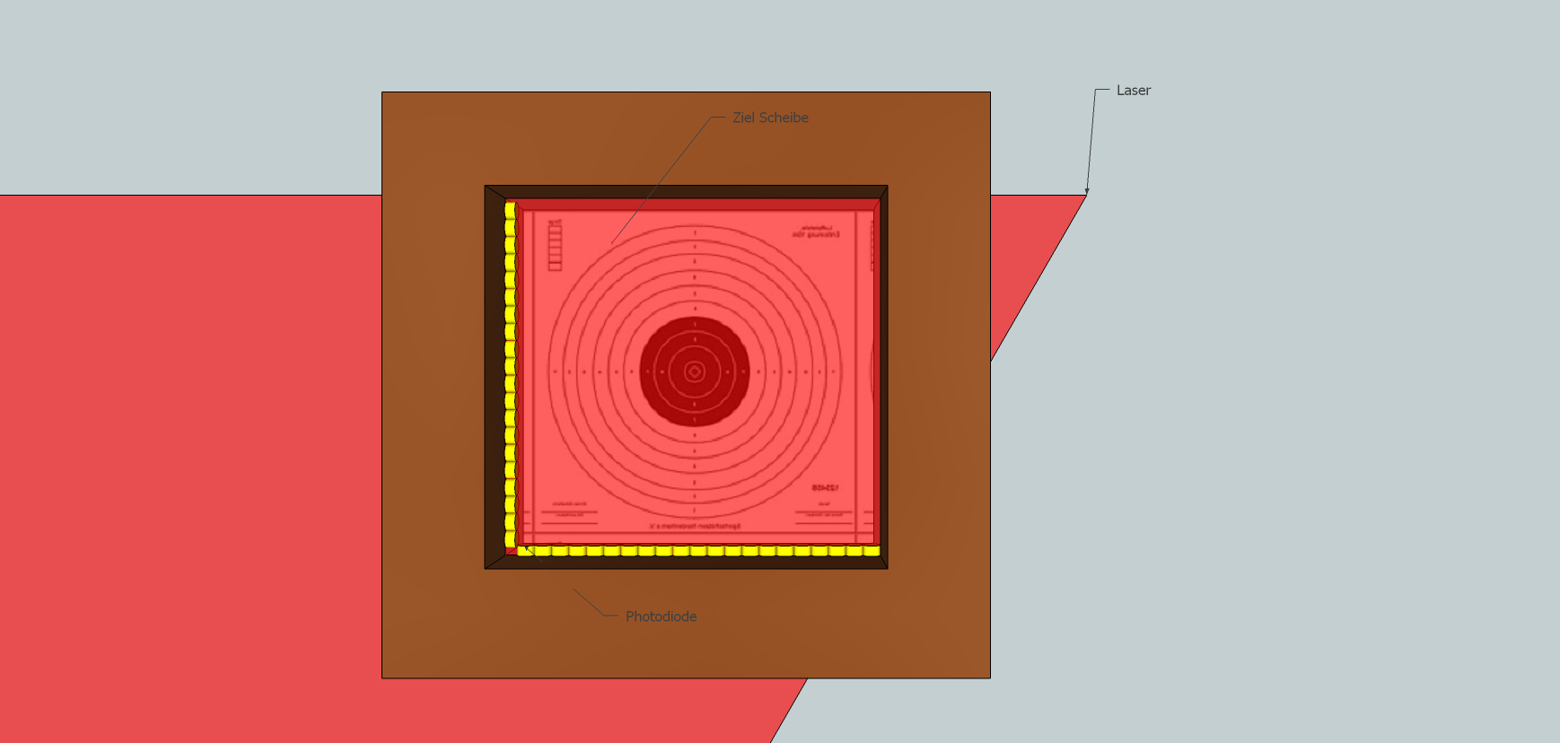

Braucht aber ein PC zur Auswertung und hier würde ich so ein Line Laser mit LDR in horizontaler und dahinter das selbe nochmal in der vertikalen bauen. Problem ist das auswerten, da das Projektil nur so kurz den Laser unterbricht.
Stefan Anderson schrieb: > wie ist es möglich dies zu > messen/erkenne? Ein Projektil hinterlässt meist ein Loch beim Durchtritt durch die Scheibe. - Ein Loch ist durchlässig für Licht - Ein Loch durchtennt das Gewebe (Drahtgitternetz?) der Scheibe Es gibt dutzende Möglichkeiten der Trefferermittlung, die nicht darauf basieren die Balistik zu verfolgen zu wollen.
Drahtgitter-netz wird nach einem Training zerstört sein. Wie soll ich die Lichtdurchlässigkeit erkennen ohne Kamera und PC? Es wird mit Großkaliber geschossen also alles was hinter der scheibe ist wird zerstört.
Wie wäre es, wenn du die Drähte im Drahtgitternetz durch Lichtschranken, bzw. Licht ersetzt?
schau mal in den ersten post das bild ;) Aber wie willst du in der kurzen zeit ca. 64 LDR´s oder LED´s auswerten? 340m/s sind 34 000 cm/s das Projektil ist ca 1cm lang, das heist 0.00002941176 sec zeit um alles zu messen.
Stefan Anderson schrieb: > Drahtgitter-netz wird nach einem Training zerstört sein. Das ist der Sinn dahinter ;-) > Wie soll ich die Lichtdurchlässigkeit erkennen ohne Kamera und PC? > Es wird mit Großkaliber geschossen also alles was hinter der scheibe ist > wird zerstört. Mit Licht und Schatten. Konnten die alten Griechen schon. Es sollte nicht allzu schwer sein eine Unterbrechung von einem Durchlass zu unterscheiden. Das geht rein optisch, elektrisch, mechanisch und in sicher noch vielen anderen Methoden ohne PC und mit Probe und Detektor auf der gleichen Seite. Eine einfache Reflektions- oder Transmissionsmatrix ist sicher deutlcih einfacher zu realisieren als die Projektilverfolgung.

Ich werde es erstmal mit einem Linien Laser einer Photodioden , einem Hex Inverter und einem RS-Flip-Flop probieren.

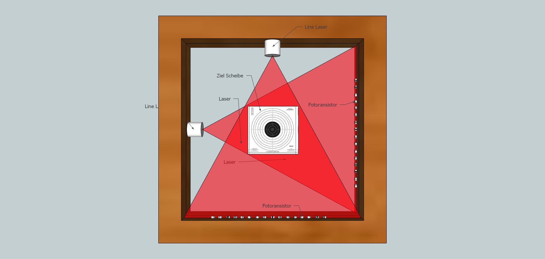

Stefan Anderson schrieb: > Es reicht eig auch ein Linien Laser aus. In der Auflösung nicht. Wie unterscheidest du ein Projektil auf 1 unten links von einem auf 2 unten Links in deiner Grafik?
> LDR geht jedenfalls gar nicht. Richtig, die reagieren viel zu langsam, Photodioden sind jedoch schnell und schaffen die 29us problemlos. Allerdings stellt sich die Frage nach der Störlichtunterdrückung, denn der Rahmen wird noch im vollkommen Dunklen stehen, sonst wüsste man ja nicht,wo man hinschiesst. > an welcher stelle die Zielscheibe getroffen wurde. Das funktioniert natürlich mit einem Fächer gar nicht, man müsste das schon 2-dimensional erfassen wie hier: > Ich werde es erstmal mit einem Linien Laser einer Photodioden , einem > Hex Inverter und einem RS-Flip-Flop probieren. allerdings scheinen mir die Bauteile doch arg wenig zu sein. Die Lichtquelle sollte man mit einer Frequenz deutlich über den 29us modulieren, sagen wir mit 2MHz (also entweder modulierbare Laser kaufen, oder eine LED, keine Weisslicht-LED), und dann auf Empfangsseite nur erkennen wenn die 2MHz empfangen werden, durch ein geeignetes Filter an den Photodioden. Leider taugen dazu nicht die IR-Fernbedienungsempfänger TSOP1736 oder so, die sind zu langsam, also muss man (wie genau auch immer es sein muss) 128 Photodioden mit OpAmp aufgebautem Hochpassfilter aufbauen. Das wird aufwändig. Wesentlich günstiger fährt man mit einem PSD http://www.pollin.de/shop/dt/NTk1OTc4OTk-/Bauelemente_Bauteile/Aktive_Bauelemente/Optoelektronik/PSD_1L5_CP1.html aber dessen Auswertung ist analog und damit schwieriger und wie man es vor Störlich schützt, wäre noch zu klären. Zumindest braucht man bei ihm eine Optik. > Es reicht eig auch ein Linien Laser aus. So wie du das gezeichnet hast jedenfalls nicht.

Thosch schrieb: > Der Linien-Laser ist ungünstig, da durch den sich aufweitenden > Strahlengang die Auflösung der Erfassung sehr unterschiedlich über die > Fläche verteilt ist. Um das zu verhindern, muss man den Strahl direkt nach dem Laser aufweiten (Teleskopoptik). Dann ändert sich hinterher über die Messstrecke nicht mehr viel.
Sehr kompliziert. Die Photodioden werden zu sinnvoller Genauigkeit nicht reichen. Man sollte schon in den Bereich von 1/10 Ring kommen. Also ca. 100 Detektoren. Und Projektile können mehrere abschatten, die Mitte des Schattens muss nicht direkt über einem Detektor liegen, etc. Dazu kommt, dass ein Laser (bzw. jede nicht telezentrische Beleuchtung) eine Projektion des Objektes verursachen wird, das Geschoss also einmal groß und einmal klein ist. Diese kann sogar so groß wie die Scheibe werden, wenn es nur nah genug am Laser vorbeifliegt. Sehr schlechte Vorraussetzungen. Dazu kommt das Problem, dass man in einem sehr hellen Umfeld arbeiten muss, Schießscheiben sind sehr hell beleuchtet. Daher hier mein Gegenvorschlag: Was man eigentlich braucht ist doch folgendes: einen einfachen, schnellen Detektor, der sagt wann, und einen langsamen, der genau sagt wo. Und das würde ich machen, indem man eine CCD Zeile pro Seite hat. Diese wird halbwegs schnell ausgelesen, dass sie nicht durch die Umgebung sättigt. Vor dieser ist ein stark abgeblendetes Objektiv (Pinhole). Gleichzeitig gibt es einen Lichtvorhang irgendeiner Art (mehrfach reflektierter Laserstrahl etc. kurz vor dem CCD Detektor). Wird der Vorhang durchbrochen, blitzt ein Laser / LED etc. kurz auf und beleuchtet den Hintergrund hinterm Projektil. Evtl. kann man Lichtvorhang und Beleuchtung auch kombinieren. Gleichzeitig triggert die Unterbrechung das Auslesen der CCD Zeile / die Selektion des entsprechenden Bildes. Und darauf hat man dann einen schönen Helligkeitsverlauf, den man fittet und den Schwerpunkt der dunkelsten Stelle bestimmt. Ab und an kann man Kalibrierdurchgänge machen, um gegen statischen Staub gewappnet zu sein.
Wenn das Projektil also einen unterschiedlich großen schatten wirft kann man ja auch nur mit einem vertikalen Vorhang arbeiten und anhand der schatten Größe die Entfernung bestimmen.
