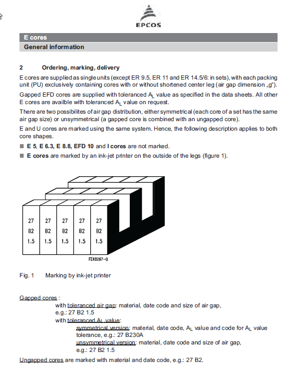

von Johannes E. (cpt_nemo)
Fred B. schrieb:
> Heute allerdings,
> beim Auspacken, sehe ich auf jeder Kernhälfte den schwarzen, leicht
> pixeligen Aufdruck: " M9 "und darunter " -97 ".
Das sind ziemlich sicher Kerne aus N97-Material.
Ich hab gerade mal geschaut, meine EFD-20 - Kerne aus N87 haben
folgenden Aufdruck:
-87
R8
100
Die letzte Zahl "100" ist der Al-Wert, bei Kernen ohne Luftspalt fehlt
die.
Deine Kerne haben vermutlich keinen Luftspalt.
Was das "R8" bzw. bei deinem Kern "M9" bedeutet, kann ich dir aber auch
nicht sagen.

von Gregor B. (Gast)
Siehe Bild.
