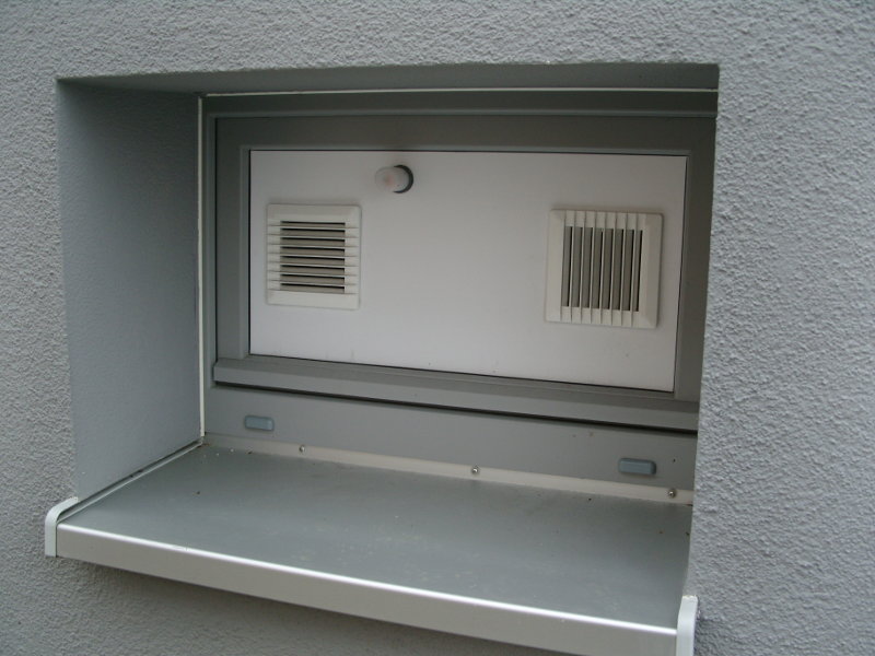

Eine Lüftersteuerung die meinen (Gewölbe-)Keller abhängig von
Temperatur/Relative Feuchte/Absolute Feuchte innen wie aussen be- und
entlüftet.

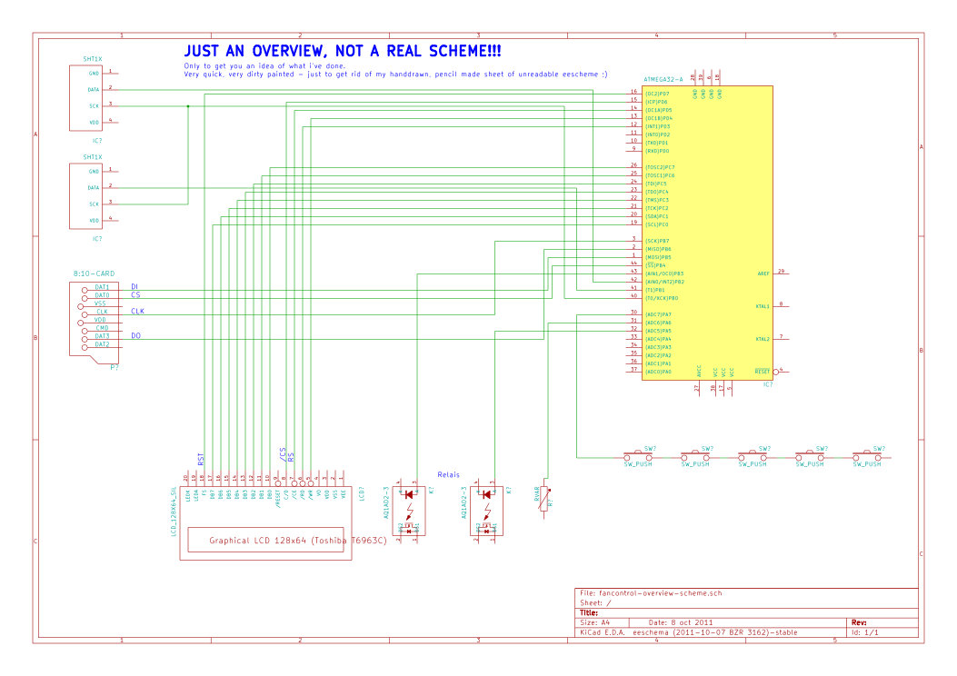

Der mega32 bekommt über zwei SHT75 (Innen-, Aussenfühler) Temperatur und
relative Luftfeuchte. Daraus wird die absolute Luftfeuchte berechnet und
die Lüfter (ich habe einen blasend unten und einen saugend oben
eingebaut) ein/ausgeschaltet. Der Steuerung vorgegeben werden können:

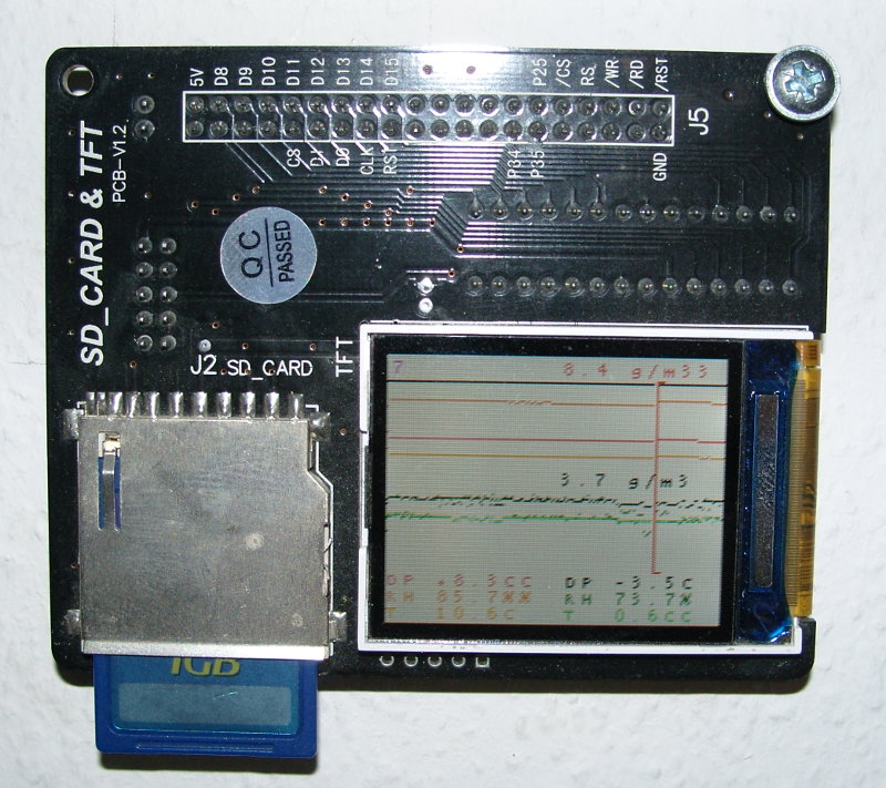

Als "Abfallprodukt" kam noch ein 128x160 dots LCD mit SD-Karte dazu um
die Daten zu loggen und ein wenig zu visualisieren. Das Log kann auch
seriell ausgegeben werden und noch ein paar andere Spielereien. Schaut
in den Code ;)

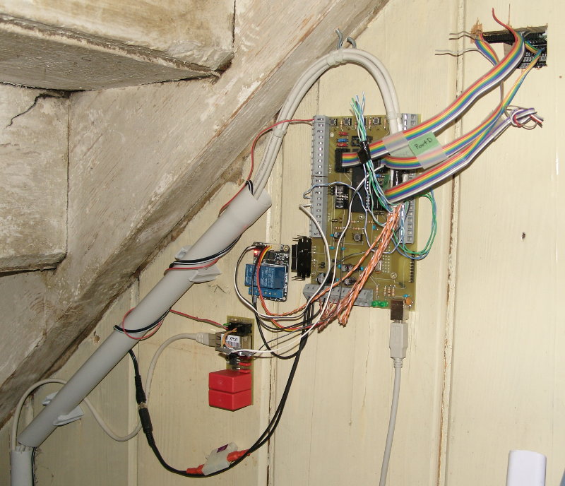

Ein weiteres Abfallprodukt war die Platine die nun im Einsatz ist.
Leider habe ich mich da in den Klemmen vergriffen gehabt und das erst
gemerkt als sie in meinen Händen lag. Dafür habe ich nun ein Board mit
ft232rl ;)

Achso: Die Platine ist selbergemacht, ja. Da das der Prototyp war/ist
habe ich die nicht veröffentlicht weil ich den Nachfolger noch nicht
testen konnte. Bei Interesse reiche ich das Kicadprojekt gerne nach. Da
sind kleinere Federklemmen verbaut und der Quarz den ich vergessen hatte
