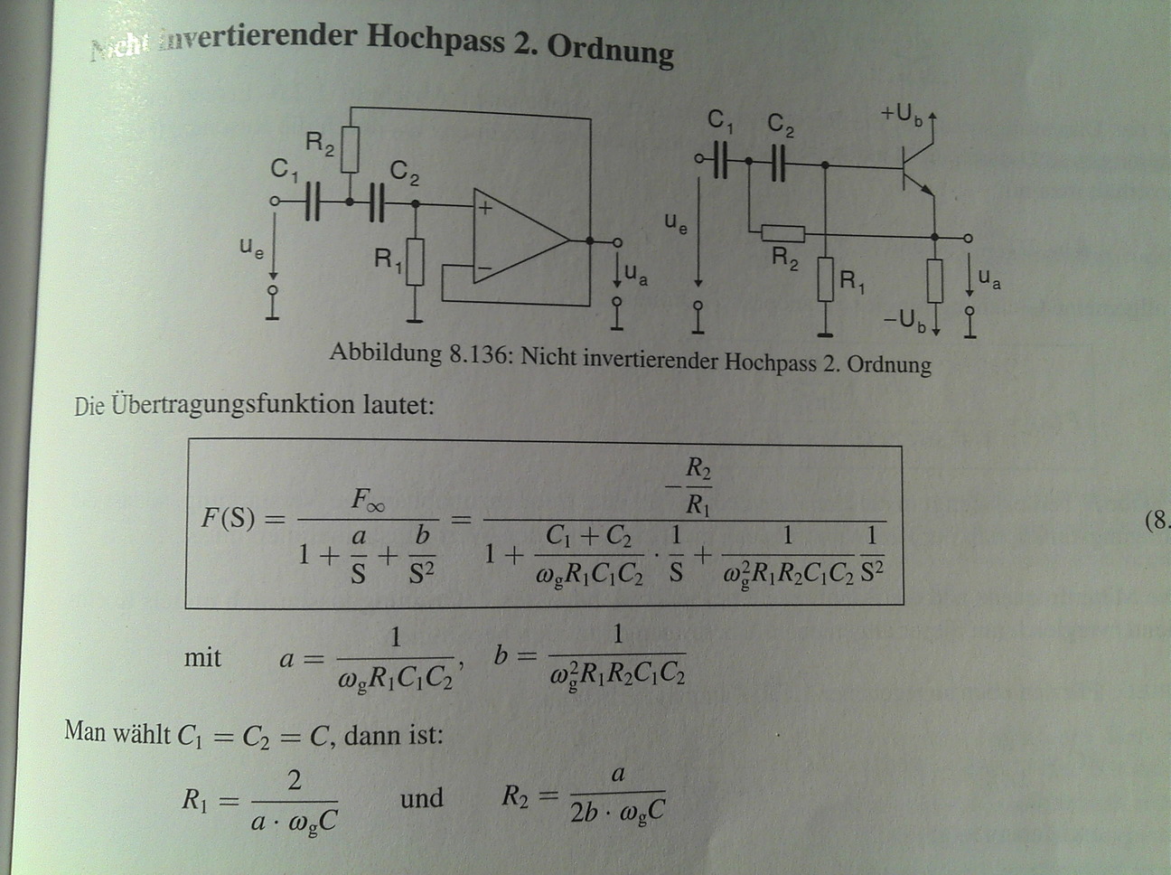

Hier das Bild im Anhang ist aus einem meiner Fachbücher.
Aber irgendwie verwirrt es mich ein wenig.
Ist die angegebene Übertragungsfunktion passend zu dem Schaltbild?
Ich habe so den Verdacht das es nicht passt. Schon allein weil die
Verstärkung mit - ist obwohl es doch der nicht invertierende sein soll.
Die Übertragungsfunktion im Laplace Bereich mit a,b ist ja für den
invertierenden (Multiple Feedback) und den nicht invertierenden (Sallen
Key) gleich oder?
Bild-Quelle:
Kories Schmidt-Walter Taschenbuch der Elektrotechnik Verlag Harry
Deutsch 9. korrigierte Auflage
Darf ich das Bild hier hochladen?

von No Y. (noy)
Fällt da keinem was zu ein?
Oder wo ist mein Denkfehler?
von Gregor B. (Gast)
Das ist kein Multiple-Feedback, sondern ein Sallen-Key-Filter.
von No Y. (noy)
Ja eben, Sallen Key ist nicht invertierend. Aber warum hat dann die
Übertragungsfunktion ein - bei der Verstärkung??

von Helmut S. (helmuts)
Das Minus-Vorzeichen ist falsch!
Außerdem ist die Darstellung der Formel mit 1/s und 1/s^2 keine
normierte Darstellung. Die haben halt s durch 1/s ersetzt um vom
Tiefpass zum Hochpass zu kommen. Das große S ist auch nicht das gleiche
wie das s sondern das große S ist wohl genau s/wg.
Normalerweise schreibt man das so:
F(s) =    ....*s^2/(1 + ...*s + ...*s^2)
von No Y. (noy)

von Detlef _. (detlef_a)
Weil die Übertragungsfkt. mit s^2 durchdividiert ist. Erweiterung mit
s^2= (j*w)^2 = -w^2
tritt das Minuszeichen raus.

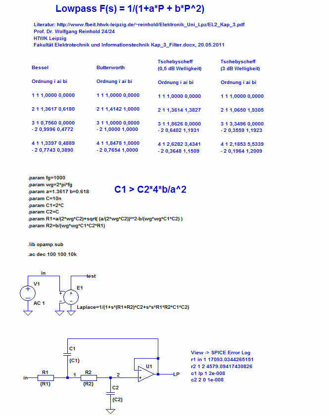

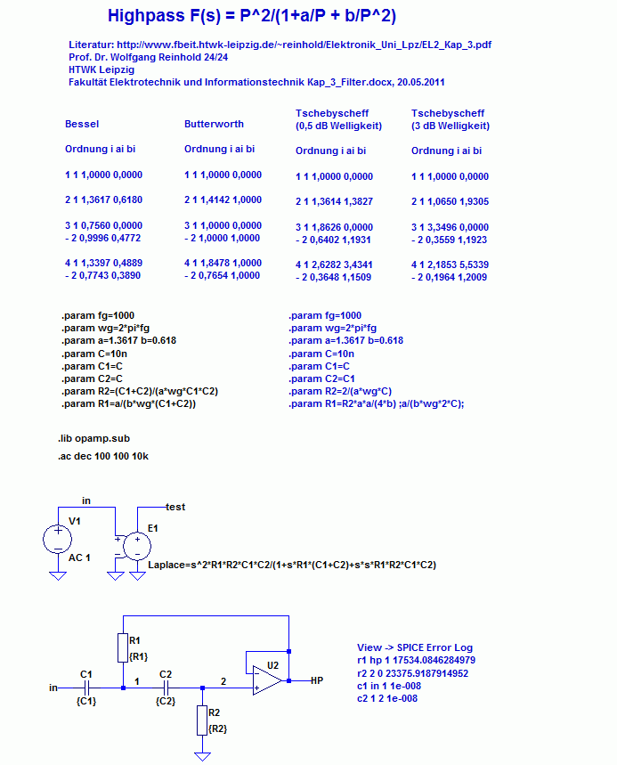

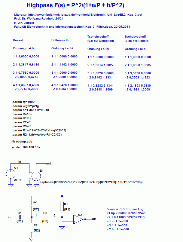

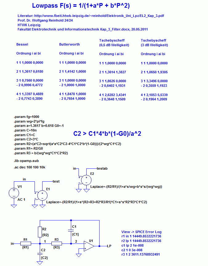

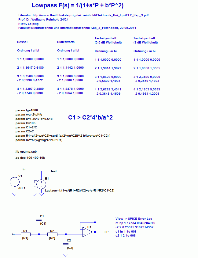

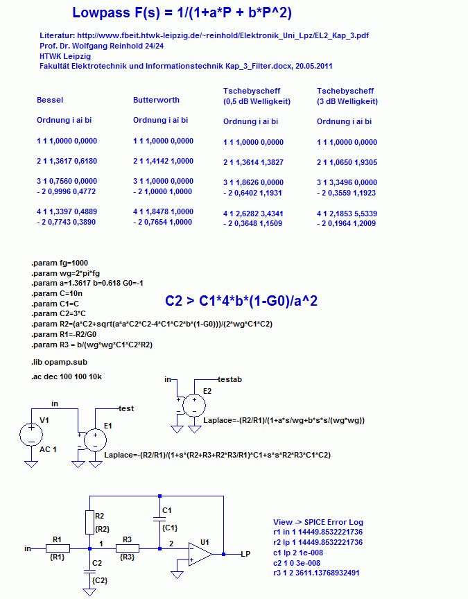

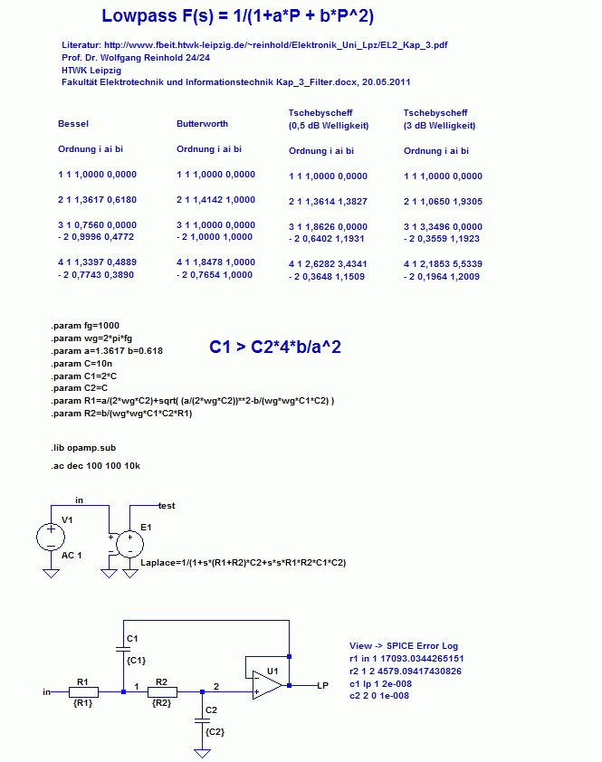

Im Anhang die Berechnung des Sallen-Key Filters für den häufigsten Fall
mit Verstärkung 1.
Beim Tiefpass war der Kommentar mit den Bauteilewerten noch falsch.
Falls es jemand noch nicht weiß, die Dateien .asc sind für die
Simulation mit LTspice.

Vielen Dank Helmut. Ich glaube damit kann ich was Anfangen.
Der Hochpass mit MFB.
Nachteil: Verstärkung =-C1/C2
Der Fliege-Hochpass hätte diesen Nachteil nicht.
Im Anhang der noch fehlende MFB-Tiefpass.
Bei den anderen Strukturen habe ich noch einen Test mit Laplace(s,a,b)
eingefügt.

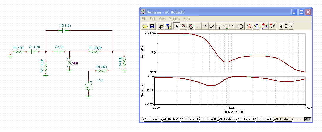

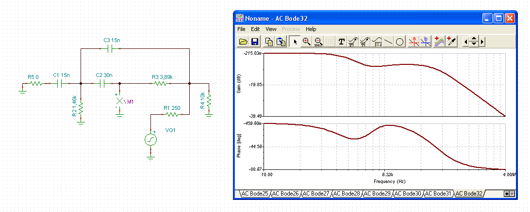

@ Helmut:
Ich habe mich nun mal näher mit deinen Simulationen befasst. Wie C1 und
C2 gewählt wird ist mir klar, gibt ja die Verstärkung. Aber wieso wird
C3 auch so gewählt. Ich habe mal die Kondensator Werte von Filter Pro
eingegeben. Dabei ändert sich aber so gut wie nichts obwohl C1,C2 15.2n
haben (Verstärkung -1) und C3 nach dem Programm 28.4n  .
Warum also wählt Filter Pro dort 2 unterschiedliche Werte und nicht wie
du einfach 3 mal denselben. Und vor allem wenn es einen Grund hat wie
wird C3 berrechnet bzw. woher (richtwert, schätzen ?) weiß man wie man
C3 wählt?
Also das mit den Werten im Kiloohm Bereich hast du ja schon erklärt, nur
halt was optimiert bzw. versucht Filter Pro da zu optimieren mit den
unterschiedlich gewählten Werten?
> Aber wieso wird C3 auch so gewählt.
Das ist doch nur ein Beispiel. Wenn man schon selber rechnet, dann sucht
man sich als erstes die Kondensatoren aus und zwar möglichst wenig
verschiedene Typen. Das freut nämlichen den Einkauf bzw. den
Leiterplattenbestücker falls der einkaufen soll. Völlig daneben sind
Programme bei denen beliebig krumme Werte für die Kondensatoren
herauskommen. Kondensatoren will man nur in ganz groben Stufen kaufen.

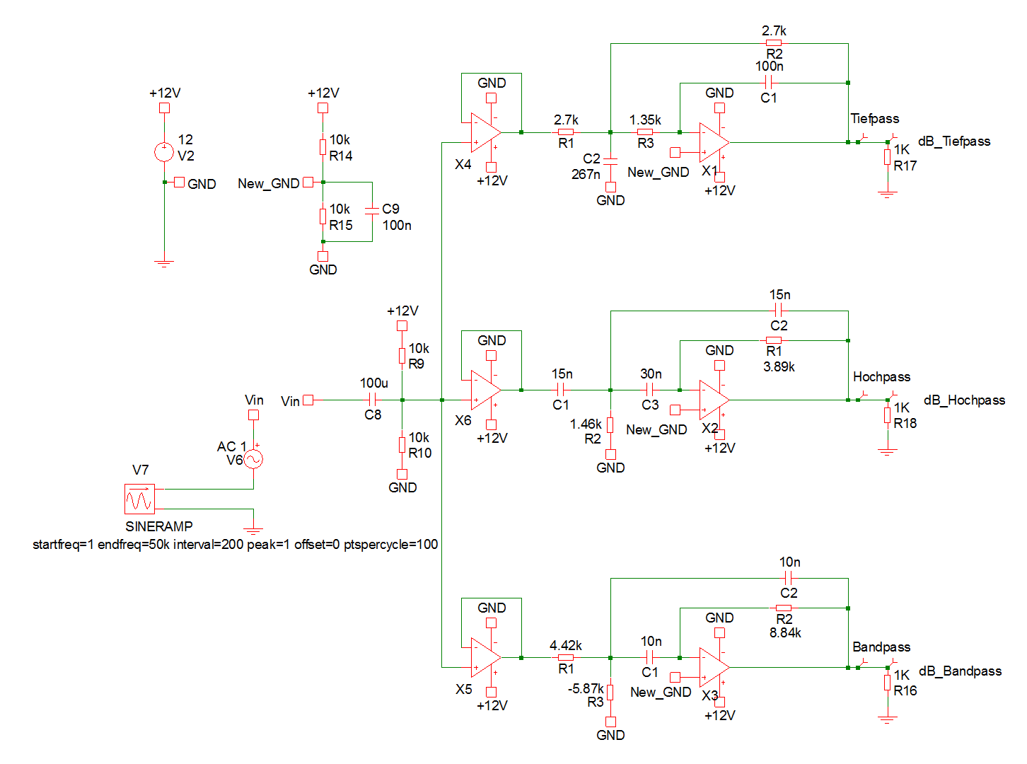

von No Y. (noy)
So, den Hochpass und den Tiefpass habe ich glaube nun soweit verstanden.
Dazu gäbe es nur noch eine Frage:
Und zwar in der PDF die Helmut benutzt (ist sehr aufschlussreich)hier:
http://www.fbeit.htwk-leipzig.de/~reinhold/Elektronik_Uni_Lpz/EL2_Kap_3.pdf
wie wird die Formel für R2 beim MFB Tiefpass und die Formel für C2 beim
MFB Hochpass gebildet? Also wie kommt man auf die Formeln weil so durch
rumprobieren bin ich aus der Übertragungsfunktion nicht auf diese beiden
Formeln gekommen. Die anderen sind ja viel einfacher zu verstehen. Aber
woher da auf einmal die Wurzel kommt versteh ich nicht..
Desweiteren sitze ich nun gerade an einem Bandpass. Für die Laplace
Gleichung benutze ich ((Ar/Q)*S)/(1+(1/Q)*S+S²) für Q setze ich die 0.58
ein die beim Bessel angegeben sind. Für die Entnormierung also damit ich
in der Simulation die richtige Kurve sehe, muss ich ja S = s/omega
ersetzen. Wobei ich für omega meine Mittenfrequenz des Bandpasses
benutze also 1800Hz.
Der Resultierende Verlauf passt auch. Also die Mitte des Bandpasses
liegt bei 1800Hz.
Um die Bauteilwerte nun zu berrechen muss ich aber mit der
Resonanzfrequenz rechen. Also mit fr= sqrt(fmax*fmin) also
sqrt(4000*400) (ich weiß das die Bandbreite bei 2. Ordnung nicht
ausreicht aber das sind erstmal die Frequenzen die es sein sollen).
Also rechne ich dann:
Q= 0.58
fr=sqrt(4000*400)
Ar=-1
C= 0.00000001
R2= Q/(pi*fr*C)
R1= R2/(-2*Ar)
R3= (-Ar*R1)/(2*Q^2+Ar)
(Für R3 ergibt sich ein negativer Wert aber wenn ich den einfach als
positiv nehme für den Widerstand passt es.)
Wenn ich dann diese Bauteilwerte nehme, liegt die Mittenfrequenz nun
auch bei 1800Hz.
Was mich jetzt extrem verwirrt ist, das ich einmal mit der
Mittenfrequenz rechnen muss (Laplace Gleichung) und für die Bauteilwerte
mit der Resonanzfrequenz von fr=1264Hz.
Stimmt das so (nach der Simulation passt es ja) oder habe ich nen ganz
groben Denkfehler und es passt nur aus Glück??

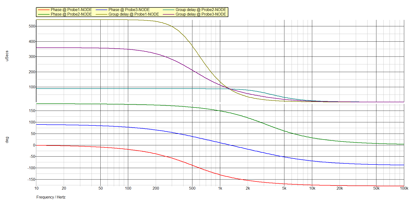

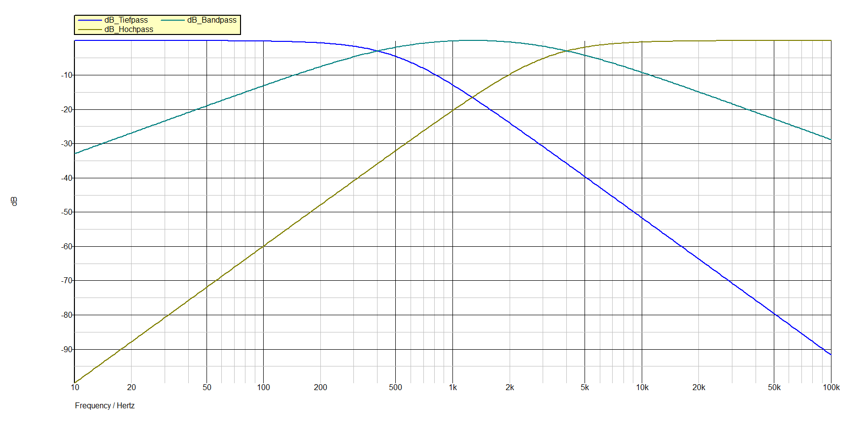

Nun habe ich noch eine Frage,
wie schon gesagt soll mit den 3 Filtern (Hochpass, Tiefpass, Bandpass)
ein Audiosignal auf 3 Bereiche aufgetrennt werden
(Simulationstechnisch). Theoretisch kommen halt später dann noch nach
den Filtern jeweils eine Endstufe für den jeweiligen Bereich.
Bisher dachte ich, Audio... Phase egal hauptsache die Zeit ist gleich
also das was vorne reingeht kommt hinten gefiltert gleichzeitig wieder
raus ist ja die Gruppenlaufzeit (hab es zumindest so verstanden). Jetzt
stand aber unter
http://www.linkwitzlab.com/filters.htm etwas von Phasen Korrektur. Ist
dies nötig?
> für C2 beim MFB Hochpass gebildet?
b = w^2*C1*C2*R2*R1 (1)
R2 = b/(w^2*C1*C2*R1) (2)
a = wg*(C2*(R1+R2)+C1*R1*(1-G0)) (3)
Da setzt du jetzt in (3) das R2 aus (2) ein. Dann nach R1 auflösen.
Das glaube ich aber gar nicht. Dem Simulator ist das egal, der simuliert
auch mit -20kOhm und der Frequenzgang passt dann. Nur realisieren lässt
sich das nicht mit einem normalen Widerstand.
Ja es kommt ein negativer Wert heraus. Das ist aber ein Zeichen, dass
man eine Nebenbedingung verletzt hat. Zur Lösung musst du den Betrag von
Ar auf 0,24.. oder weniger reduzieren damit R3 positiv wird. Typische
Bandpässe sind viel schmaler. Deshalb wird dieses Problem mit dem
MFB-Bandpass mit C1=C2=C fast nirgends erwähnt. Abhilfe wäre z. B.
C2=x*C1, x>1, aber dann musst du die Formeln zur Dimensionierung selber
herleiten.
Statt dem MFB kannst du auch die nichtinvertierende Schaltung aus dem
Tietze-Schenk nehmen. Aber auch diese muss in deinem Fall wegen dem
hohen Fh/Fl=4000/400=10 modifiziert werden.

Jetzt habe ich mich ein wenig in das mit den Gruppenlaufzeiten bei Audio
Signalen angeschaut. Aber da wird mir so manches nicht klar.
Ich habe bei meinen 3 Filtern (High, Low, Band) ja unterschiedliche
Gruppenlaufzeiten bei den verschiedenen Frequenzen. Ist es jetzt so das
ich die Frequenzen vom High und Band pass über einen Allpass mit
Phasenverschiebung so verzögern muss, dass ich die selbe Laufzeit wie
beim Tiefpass habe?
Oder versteh ich da etwas falsch?
Bzw.  ich habe folgende PDF gefunden:
http://forum2.magnetofon.de/bildupload/goosphase.pdf
Ist es demnach egal, da meine Gruppenlaufzeit unterhalb der
Wahrnehmungsschwelle liegt?
Achja ein Bild der Simulation also der Gruppenlaufzeit bzw. der
Phasenverschiebung und Frequenzgang ist im Anhang.

von No Y. (noy)
Ja, das habe ich auch gelesen.
Aber da ich daraus ja keinen Einfluss habe, erst recht nicht in einer
Simulation bin ich halt am überlegen ob ich versuche die
Phasenverschiebung möglichst bis zum Ende des elektrischen Zweigs
auszugleichen. Oder bzw. bis zur Endstufe das Signal möglichst gleich zu
halten.
Habe ich denn das mit der Phasenverschiebung soweit richtig verstanden?
Olive ist die Gruppenlaufzeit vom Tiefpass, Türkis die vom Hochpass.
Müsste ich jetzt zusehen die Phase soweit zu drehen das die
Gruppenlaufzeit des Hochpass genauso langsam ist wie die des Tiefpass?
Bzw. die in der PDF angegebenen Zeiten liegen ja über meinen
Gruppenlaufzeiten, also betrifft mich dies gar nicht?
Verstehe da nicht so ganz den Zusammenhang.

von No Y. (noy)
Ich habe mal wieder eine Frage,
wenn ich bei meinem Tiefpass (siehe Anhang) im Filter OP einen Offset
einstelle wird dieser mit dem Faktor 2 verstärkt am Ausgang ausgegeben.
Die Verstärkung kommt doch durch das Widerstandsverhältnis (R1 und R3
)im Rückkoppelzweig zustande oder?
Achja beim Bandpass mit unterschiedlichen Kondensatorwerten zu arbeiten
bringt leider nichts beim negativen Wert von R3. Nur wenn ich die
Bandbreite oder die Verstärkung verringere wird der Wert irgendwann
positiv.

von No Y. (noy)
Weiß hier jemand was mit "Auswirkungen von Verstärkungstoleranzen" bei
so einer Frequenzweiche gemeint sein soll?
Meine Filter haben ne Verstärkung von 1 (extern durch die
Widerstände/Kondensatoren festgelegt..) die Verstärkungsbandbreite und
die Open Loop Verstärkung kann ich bei den OPs einstellen. Aber bei ner
Verstärkung von 1 und dem Audio Bereich von 40-40kHz kann es ja fast
jeder Feld-Wald-Wiesen-OP...
Soll dazu ein bisschen was simulieren, aber so wirklich wissen was ich
da jetzt großartig sehen soll weiß ich nicht....
Verstärkung durch Bauteiltoleranzen sind nicht gemeint.

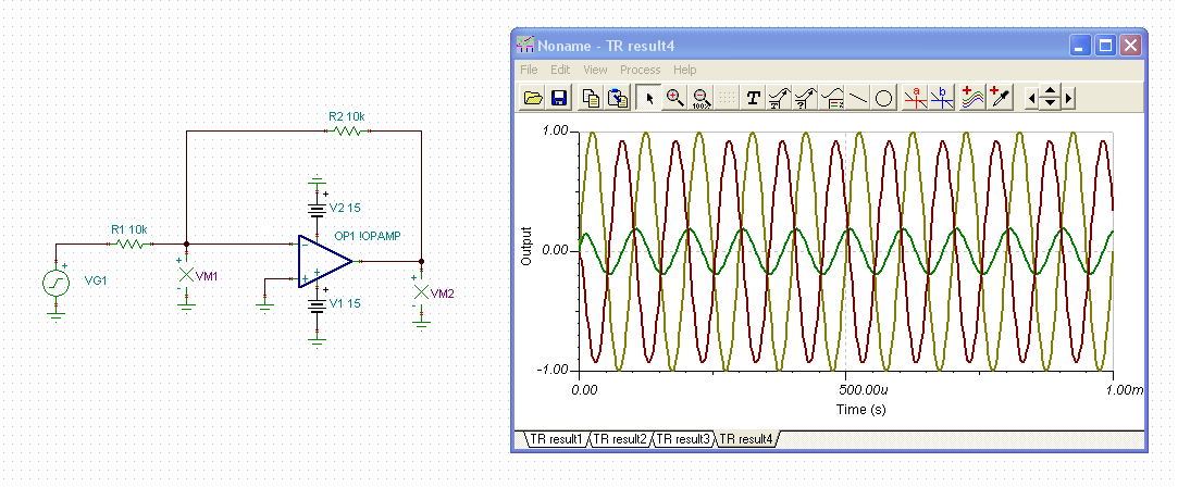

>Aber das mit der Schwankung der virtuellen Masse nicht so wirklich, da
>fehlen mir die Grundlagen.
Das sind elementare Grundlagen über OPamps! Häng doch mal in der
Simulation an den "-" Eingang des OPamp einen Meßpunkt und gebe dann auf
den Eingang der Filterschaltung einen Sinus mit 1V Amplitude. Was
passiert dann am "-" Eingang? Was hat das mit der "open loop gain" des
OPamp zu tun? Wie wirkt sich das auf den Frequenzgang der Schaltung aus,
wenn der "-" Eingang nicht auf "virtueller Masse" liegt, sondern
schwankt?
von No Y. (noy)
So habe das mal gemacht. Habe auch gesehen was du meinst. Aber was das
nun mit der Verstärkung zu tun hat...
Also wenn die Verstärkung hoch genug ist liegt die virtuelle Masse bei
5.997V  wenn die Verstärkung kleiner ist liegt diese bei 5.95V. Bei
einer AC-Simulation und dann nem Messpunkt am negativen eingang gibt es
auch nen großen Unterschied. Aber was hat das nun mit der Open Loop
Verstärkung zu tun?
Gibt es da einen Fachbegriff zu? Damit ich mal in Büchern rumsuchen
kann?
Halt von wegen virtuelle Masse und so kenne ich schon aber das die jetzt
auch was mit der Verstärkung zu tun ist mir bisher nicht bekannt. Oder
ich hab echt mal nicht richtig aufgepasst.... Im Tietze Schenk oder so
habe ich da bisher nichts zu gefunden oder ich kenne den Begriff
nicht...
von Kai K. (klaas)
Wenn du bei einer bestimmten Frequenz eine "open loop gain" von 20dB
hast und der OPamp an seinem Ausgang eine Amplitude von 1V erzeugen
soll, dann müssen zwischen den Eingängen des OPamps 100mV Amplitude
anstehen. Bei einem invertierenden Verstärker schwankt dann der "-"
Eingang um die "virtuelle Masse" mit einer Amplitude von ebenfalls
100mV. Das läßt sich auch schön mit einem Oszilloskop messen, bzw. mit
einem Simlator berechnen.
Bei einem idealen Verstärker schwankt dagegen der "-" Eingang nicht,
sondern liegt exakt auf der "virtuellen Masse". So, was bedeutet das nun
für die Berechnung des Frequenzgangs der Schaltung, wenn der "-" Eingang
einmal konstant ist und das andere mal im Rythmus des Signals schwankt?
>Bei einer AC-Simulation und dann nem Messpunkt am negativen eingang gibt
>es auch nen großen Unterschied.
Hast du dir denn dort auch das AC-Signal angeschaut??
>Aber was hat das nun mit der Open Loop Verstärkung zu tun?
Einfach alles.
1.
Du musst auch X4, X5 und X6 an den NEW_GND anschließen sonst bekommst du
die Störungen der 12V auf die Eingänge. Bau z. B. 10kOhm von NEW_GND zu
den Eingängen. Der alte Spannungsteiler entfällt dann.
2.
Schalte parallel zu NEW_GND noch 100uF damit die Störungen auf den 12V
besser gefiltert werden.
3.
Den Bandpass mit -5.87kOhm kann man nicht bauen da man keine keine
negativen Widerstände kaufen kann und mit käuflichen +5.87kOhm
funktioniert das Filter nicht.
von No Y. (noy)
2. und 3. weiß ich bzw. hab ich gemacht. Die Gesamtschaltung hat noch
mehr drin.
1. weiß ich jetzt gerade nicht wie du es meinst.
Edit:
Ah ok, hab es verstanden..
Also 10k von New_GND auf die positiven Eingänge der Impedanzwandler und
dann kann ich den Spannungsteiler beim Einkoppelkondensator weglassen.
von Kai K. (klaas)
>Wenn die virtuelle Masse einmal fest ist und das Signal anliegt hat man
>die benötigte Differenz für das Signal am Ausgang. Schwankt jetzt aber
>die virtuelle Masse genauso wie das Signal hat man keine Differenz am
>Eingang und demenstprechend kein Ausgangssignal.... Aber was sagt mir
>das nun?? Nur das wenn die Verstärkung nciht groß genug ist und dadurch
>die virtuelle Masse schwankt ich ncihts hinten rausbekomme oder wie?
>Bzw. wenn diese nicht ganz gleich schwinkt bekomme ich halt ein
>kleineres Signal am Ausgang als bei fester virtueller Masse... ja und
>jetzt?
Ich reite nur darauf herum, weil dein Lehrer dir diese Zusatzaufgabe
gegeben und du hier gefragt hast. Sonst hätte ich das nie erwähnt.
Betrachte mal einen ganz einfachen invertierenden Verstärker. Dann hast
du einen Widerstand von der Quelle zum "-" Eingang des OPamp und einen
Widerstand vom "-" Eingang zum Ausgang des OPamp. Den "+" Eingang legst
du auf Masse. Dann erzeugt der OPamp durch die Wirkung der Gegenkopplung
an seinem "-" Eingang eine "virtuelle Masse". "Virtuell" deshalb, weil
es keine echte Masse ist, in die du beliebig Strom hineinpumpen kannst,
sondern nur soviel, wie der Opamp ausregeln kann.
Wenn jetzt aber der OPamp nicht ideal ist, dann braucht er zwischen
seinen Eingängen eine Spannung um die Ausgangspannung zu ereugen.
Wieviel, sagt ihm die "open loop gain". Wenn er da jetzt aber eine
schwankende Spannung hat, kann man nicht mehr einfach die Verstärkung
der Schaltung berechnen, weil der "-" Eingang ja nicht mehr auf der
virtuellen Masse liegt. Im Endeffekt stellt sich am Ausgang eine
kleinere Spannung ein als beim idealen Verstärker. Im Anhang ist das mal
übertrieben gezeigt für einen 10kHz-Sinus und einem absichtlich
schlechtgemachten OPamp. Hellgrün ist die Eingangsspannung, braun die
Ausgangsspannung und dunkelgrün die Spannung am "-" Eingang des OPamps.
>Noch ein Tipp: Überprüfe nochmal die Stabilität deiner
>Filterschaltungen...
Wie die Phasengangssanalyse zeigt, ist deine Hochpaßschaltung instabil
und kann mit OPamps mit hoher "open loop output impedance" anfangen zu
schwningen. Grund dafür ist der kapazitive Kurzschluß in den Ausgang des
Treibers X6. Abhilfe schafft ein Vergrößern der Widerstände und ein
Verkleinern der Caps und das zusätzliche Einfügen eines kleinen
Widerstands am Ausgang von X6.
> Abhilfe schafft ein Vergrößern der Widerstände und ein Verkleinern der Caps
Guter Punkt mit dem kapazitiven Kurzschluss. Das hatte ich bisher gar
nicht gesehen.
Die Rs 3..10mal größer und entsprechend Cs 1/3 bis 1/10 wählen.
> und das zusätzliche Einfügen eines kleinen Widerstands am Ausgang von X6.
Füge 220Ohm zwischen Ausgang X6 und nachfolgendem Filter-C ein.
Das gibt zwar bei sehr hohen Frequenzen einen Tiefpass, aber mehr als
100kHz bringen deine Hochton-Lautsprecher eh nicht. ;-)
