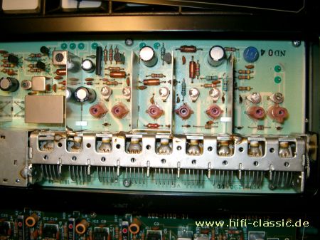

Hallo allerseits, ich habe im Web dieses Bild von einem UKW-Tuner mit 9-fach Drehko gefunden. Es soll sogar mal einen Tuner mit 10 oder 11-fach Drehko gegeben haben, dafür habe ich aber kein Bild gefunden. Kann mir jemand sagen wie der verschaltet ist? Wie bekommt man den Gleichlauf hin? Wo liegen da die Vor-und Nachteile gegenüber einem Konzept mit 2-fach Drehko? Bei einem Tuner mit 2-fach Drehko ist ein Rotor für den Vorkreis, die Weitabselektion. Der zweite Rotor stimmt dann den Oszillator ab, damit im ZF-Teil die Nahselektion stattfinden kann. Habe ich jedoch bei einem 9-fach Drehko 8 abgestimmte Vorkreise, so das dort bereits eine sehr hohe Selektivität vorhanden ist. Dann bedeutet das, das ich in der ersten Stufe weniger mit Intermodulation zu kämpfen habe.
Du hast hier 7 Spulen, zu jeder gehört ein Drehkondensator-Packet. Das 8. Packet gehört vermutlich zum Oszillator, das 7. ist nicht ersichtlich. Möglicherweise befindet sich unter dem Abschirmblech beim Oszillator noch eine 8. Vorkreisspule. > Wie bekommt man den Gleichlauf hin? Den Gleichlauf von 7 identischen Schwingkreisen hinzubekommen, ist nicht schwierig, wobei die Bandbreite bei einer Güte von 100 immer noch 1 MHz betragen wird. > Wo liegen da die Vor-und Nachteile > gegenüber einem Konzept mit 2-fach Drehko? In jedem Abteil mit zwei Spulen sind die beiden Schwingkreise gekoppelt. Mindestens in Abteil 1 und 4 (von rechts nach links) koppeln die Spulen induktiv. Ein kritisch gekoppeltes Filter hat einen flachen Durchlassbereich und die Filterflanken fallen steiler ab. Weniger Sender gelangen bis zum Mischer, wodurch weniger Kreuzmodulation entsteht. Die Spiegelfrequenz ist vermutlich bis an die Rauschgrenze runtergedämpft. Nachteil ist nur der größere Aufwand.
Bearbeitet durch User
Peter Zz schrieb: > Kann mir jemand sagen wie der verschaltet ist? Sieht aus wie vier Kreispaare (für die Empfangsfrequenz) und ein Oszillatorkreis. > Wie bekommt man den Gleichlauf hin? Kritisch ist da höchstens der Oszillatorkreis, alle anderen arbeiten ja auf der gleichen Frequenz. Angesichts der großen Filterbandbreite beim FM-Hörrundfunk und der relativ geringen Frequenzdifferenz zwischen Eingang und Oszillator ist das aber kein großes Problem. Das war eher ein Thema zwischen Vor- und Oszillatorkreis beim Mittelwellenradio (kleinste Empfangsfrequenz 550 kHz, aber ZF 455 kHz, sodass sich Oszillator- und Eingangsfrequenz wie 2:1 verhalten). > Wo liegen da die Vor-und Nachteile gegenüber einem Konzept mit 2-fach > Drehko? Bessere Vorselektion im HF-Bereich, damit bessere Unterdrückung von Nachbarkanalstörungen. Üblicher waren meiner Erinnerung nach aber ohnehin 3-fach-Drehkos bei UKW, also ein doppelter Vorkreis. > Dann bedeutet das, das ich in der ersten Stufe weniger mit > Intermodulation zu kämpfen habe. Genau so ist es.

oszi40 schrieb: > ob diese 8 abstimmbaren Vorkreise die nutzbare > UKW-Bandbreite nicht so stark kastriert haben Das ist definitiv ausgeschlossen, so schmalbandig kriegt man keinen UKW-Vorkreis, auch nicht 6 oder 7 davon. Hier geht's nur um die Spiegelfrequenz. W.S.
oszi40 schrieb: > Zu welchem Gerät gehörte dieser Tuner? Kennwood KT 917, offenbar einem der besten UKW-Empfänger, die jemals gebaut wurden: http://www.hifi-forum.de/viewthread-84-18789.html Es gibt eine richtige Fan-Szene rund um diesen Empfänger und ähnliche Geräte.

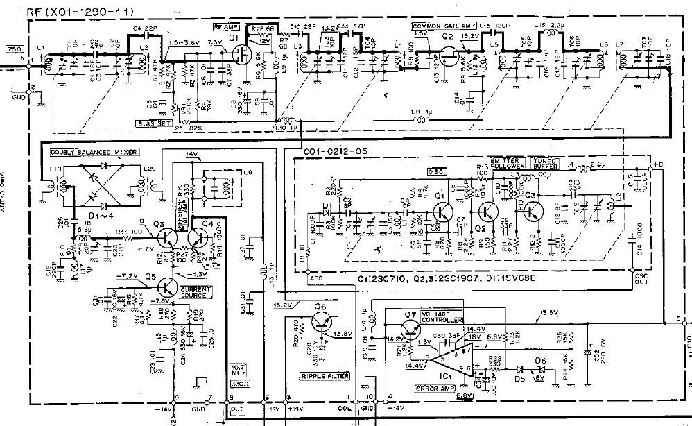

Interessantes Teil, ich zähl mal die Features auf: 7 Vorkreise DG-Mosfet Vorverstärker VFO mit Pufferverstärker und mitlaufendem Filter Dioden-Ringmischer Diplexer 1. ZF-Stufe als Differenzverstärker 5 Keramische Filter in der ZF Extra ZF-Verstärker mit 2 Filtern und Log-Verstärker für S-Meter ... Kompletter Schaltplan: http://fileshare.eshop.bg/download.php?fileid=47818

Schöner Thread übrigens, danke auch an Bernd für das Posten des
Schaltplanes, das ist wenigstens noch ordentliche Technik. Sowas gibt es
