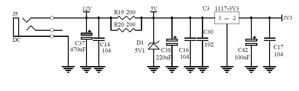

Hallo, ich habe hier eine kleine elektronische Schaltung mit SMD Bauteilen. Unter anderem mit zwei 200 ohm parrallel geschalteten SMD Widerständen. Diese werden mir aber zu heiß. Ich weiss nicht wie viel Watt die haben. Kann ich jetzt einfach ein normalen Widerstand dazu parrallel schalten, sodass die kleine SMD Widerstände nicht durchbrennen?
Nein, so einfach geht das nicht, da sich dann der Widerstandswert ändert: http://www.elektronik-kompendium.de/sites/slt/0110192.htm Definiere 'zu heiß'. Wie heiß werden sie denn? Welche Bauform haben sie denn. Welche Leistung wird denn verbraten? Du musst die Widerstände entweder durch andere, mit gleichem Wert, aber anderem Gehäuse ersetzen, oder die Wärmeabfuhr optimieren (breitere Leiterbahn, Kühlkörper), oder den Strom reduzieren, oder ...

Frank M. schrieb: > Definiere 'zu heiß'. Wie heiß werden sie denn? So heiß, das man die Finger fast verbrennt... Frank M. schrieb: > Welche Leistung wird denn verbraten? Schau mal auf das Bild... Frank M. schrieb: > Du musst die Widerstände entweder durch andere, mit gleichem Wert, aber > anderem Gehäuse ersetzen, oder die Wärmeabfuhr optimieren (breitere > Leiterbahn, Kühlkörper), oder den Strom reduzieren, oder ... Kühlkörper auf einen SMD Widerstand? Lüfter wäre da besser. Was ist wenn ich einfach die Zwei SMD Wiederstände entferne und diese durch einen normalen ersetze?

Gibt es einen besonderen Grund, keinen gewöhnlichen 5V - Regler zu verwenden statt der Z-Diode? - Wieviel Strom wird denn aus den 5V und den 3,3V gezogen?
Helge A. schrieb: > Gibt es einen besonderen Grund, keinen gewöhnlichen 5V - Regler zu > verwenden statt der Z-Diode? - Wieviel Strom wird denn aus den 5V und > den 3,3V gezogen? Ja, also die Schaltung stammt nicht von mir hab sie als Bausatz beommen. Kann jetzt die platine schlecht auftrennen und die Stromaufnahme messen. Da hängt an den 5V nur zwei LM358 dran. An den 3,3V ein KT8030L, paar kerkos ein Display und noch ein paar teile. Wenn ich jetzt z.B. einen 1W Widerstand nehme, dann fließt ja nur mehr Strom... Die Scahltung selber nimmt ja nur so viel Strom wie sie braucht, und da kann ja dann eigentlich nichts kapput gehen.
>Die Scahltung selber nimmt ja nur so viel Strom wie sie braucht, und da >kann ja dann eigentlich nichts kapput gehen. Deine Schaltung lutscht im Leerlauf völlig unnötig 70mA. Schuld daran ist die Z-Diode.

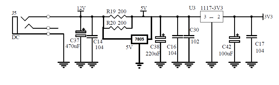

Also könnte ich das so wie im Bild jetzt machen mit einem 7805? Und die Widerstände weg?

> Also könnte ich das so wie im Bild jetzt machen mit einem 7805? Ja geht auch. > Und die Widerstände weg? Ja, muss weg.

Der Widerstand ist nicht zu heiss, dann hättest du schon eine Brandblase. Trotzdem wäre der 7805 eine kluge Wahl. R19, R20 und C38 können dann ebenso weg wie D1.
Stefan schrieb: >> Also könnte ich das so wie im Bild jetzt machen mit einem 7805? > Ja geht auch. > >> Und die Widerstände weg? > Ja, muss weg. Okay, dann sag ich mal Danke...
MaWin schrieb: > Der Widerstand ist nicht zu heiss, dann hättest du schon eine > Brandblase. > Trotzdem wäre der 7805 eine kluge Wahl. > R19, R20 und C38 können dann ebenso weg wie D1. Okay danke, aber C38 schadet ja nicht... 10nf wäre glaub ich besser...

Wieviel zieht den nun eigentlich der Verbraucher auf der 3.3V Seite? Viel kann es nicht sein, da schon bei 100mA über dem R 0.1*100=10V abfallen würden,dann hat man nur noch 2V am Reglereingang... Heiß wird der Widerstand allein durch den LeerlaufStrom. 7^2/100=490mW bzw 245mW pro Widerstand.Bei einem ins blaue geratenen Rth=100K/W sind das über 25 Grad mehr als die Umgebungstemperatur. Wir halten fest,es kann kaum Strom auf der 3V Seite gezogen werden und die Widerstände haben schon im Leerlauf 50 Grad. Dann lieber die Widerstände weg und einen LDO mit passendem Gehäuse und Kuhlkörper. Als Bastelpfusch noch ein paar 1N4148 Dioden um die Verlustleistung etwas zu verteilen,fertig. die 700mW je 100mA Last müssen trotzdem irgendwie weg... Ein Schaltregler ist spätestens ab 150mA Last unumgänglich.
