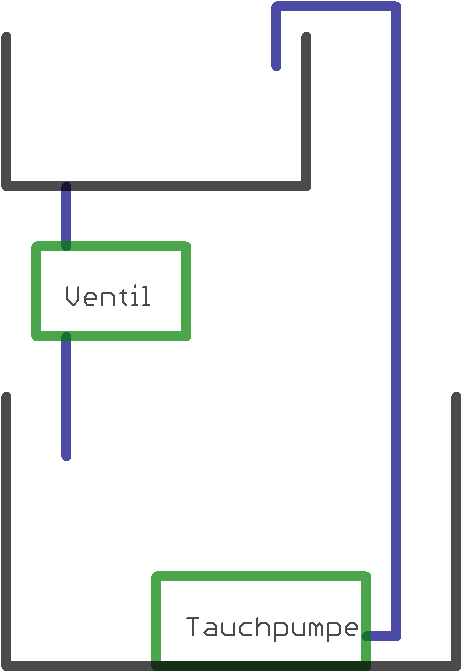

Ich habe einen Aufbau bei dem aus einem Vorrats-Behälter Wasser in einen
anderen, kleineren Behälter gepumpt wird.
Der zweite Behälter ist höher angebracht als der erste, das Wasser kann
über einen zweiten Schlauch zurück laufen.
Bisher habe ich einfach versucht, den Ablauf durch Verengung des zweiten
Schlauches zu verringern.
Das Ergebnis ist allerdings nicht so befriedigend.
Jetzt würde ich gerne ein einfaches Ventil benutzen.
Nur, ich finde da nichts einfaches.
Ich suche ein billiges Plastik-Ventil das für Wasser geeignet ist und
ohne Druck öffnet, versorgt mit 12V bei deutlich unter 100 mA.
Also ein kleines "Relais" für Wasser, ein Einschalter. :-)

Ja was willst Du denn nun konkret erreichen, das kein Wasser durch die
Pumpe zurückläuft ?
Oder das Du kontrolliert den Behälter ablassen kannst ?
Oder beides ?
Rückschlagventile gibt's <1,- und Servo der Deinen Schlauch einklemmt
gibt's auch schon für <5,- ...
Wo ist nun das eigentliche Problem ?
von Rudolph (Gast)
Steht doch da oben als erstes, ich will einen Behälter mit Wasser voll
pumpen und dann das Wasser ablaufen lassen.
Durch die Tauchpumpe jetzt läuft das Wasser nicht zurück weil der
Schlauch da zu oben in den 2. Behälter reingeht.
Der Abfluss soll aber unten am Behälter sein, wäre doof, wenn das Wasser
einfach so durch die 2.Pumpe abläuft und nein, ein Rückschlagventil
hilft da überhaupt nicht. :-)

Stell mal ein Bild ein, das wird ja immer konfuser ...
Wenn ich's nun richtig verstanden habe hast Du eine Pumpe und einen
Schlauch und Du willst über denselben Schlauch den oben stehenden
gefüllten Behälter ablassen können ?
OK dann T-Stück dirket hinter ide Pumpe und da dann Ventil dran, ob das
nun ein Magnetventil ist oder besagte DIY Lösung ist schnuppe.
Da Du das mit'm Servo nicht verstanden hast kannst Du auch eine 5ccm
Einwegspritze nehmen, da ab 3ccm ein Loch reinbohren und den Stempel
beim Auffüllen voll einschieben und wenn Du leeren willst voll ausziehen
von Rudolph (Gast)
"Ich habe einen Aufbau bei dem aus einem Vorrats-Behälter Wasser in
einen
über einen zweiten Schlauch zurück laufen."
Was ist daran konfus?
Und das mit dem Servo habe ich schon verstanden, ich wollte nur kein
elektrisch betätigtes Ventil bauen.
Wobei ein Servo alles anderes als billig ist und auch noch PWM braucht.

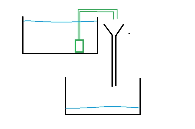

von Rudolph (Gast)
Ah, das Teil von Amazon hatte ich übersehen, das sieht garnicht so
schlecht aus.
Ist nur etwas sehr gross mit den Gewindeanschlüssen und von der
Beschreibung her braucht es wohl den Wasserdruck zum öffnen.
Aber auch bei dem Ding gibt es kein Datenblatt und man erfährt nichtmal
so was banales wie den Hersteller.
Nochmal zu den ganz einfachen Pumpen zurück, die haben nur ein Flügelrad
drin und somit läuft da auch Wasser durch wenn die abgeschaltet sind.

von Rudolph (Gast)
Hier mal das Bild dazu. :-)
Also nix mit "kommunizierenden Röhren" oder so, einfach Schwerkraft.
Wenn man statt dem Ventil eine einfache Pumpe mit Flügelrad benutzt,
läuft das Wasser auch so ab, die Dinger sind ja nicht dicht.
lutz h. schrieb:
> An das Rückschlagventil einen Elektromagneten ankleben?
Womit wir wieder beim selber basteln wären. :-)
Dafür müsste erstmal ein kleines Ventil finden das ein Plastik-Gehäuse
hat und einen magnetischen Sperr-Schieber.

von So geht's (Gast)
Wie wär's mit ner 2. Pumpe im oberen Behälter, so wie im Bild
(Schlauchende über max. Wasserstand, darunter ein Trichter zum unteren
Behälter)?
von Rolf (Gast)
von Rudolph (Gast)
