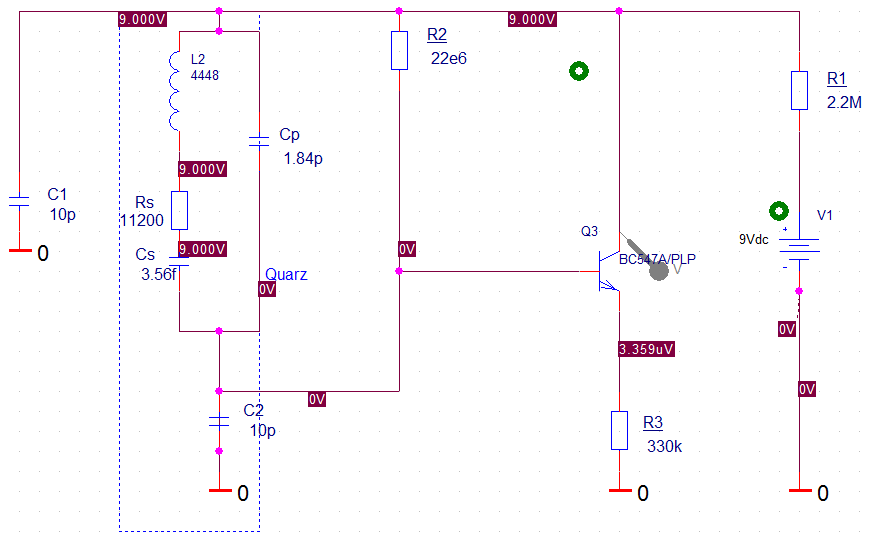

Ich möchte gerne eine Oszillatorschaltung bauen mit einem 40 kHz Quarz
(S40000 - PROWAVE).
Verwenden möchte ich gerne dabei die Colpitts-Oszillator-Schaltung.

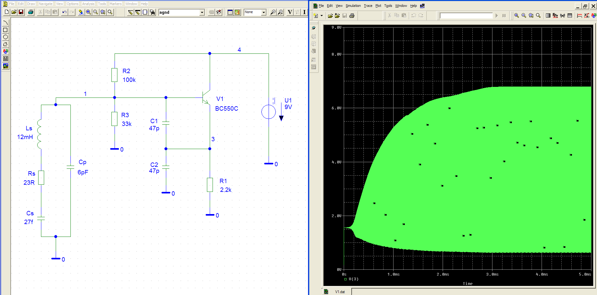

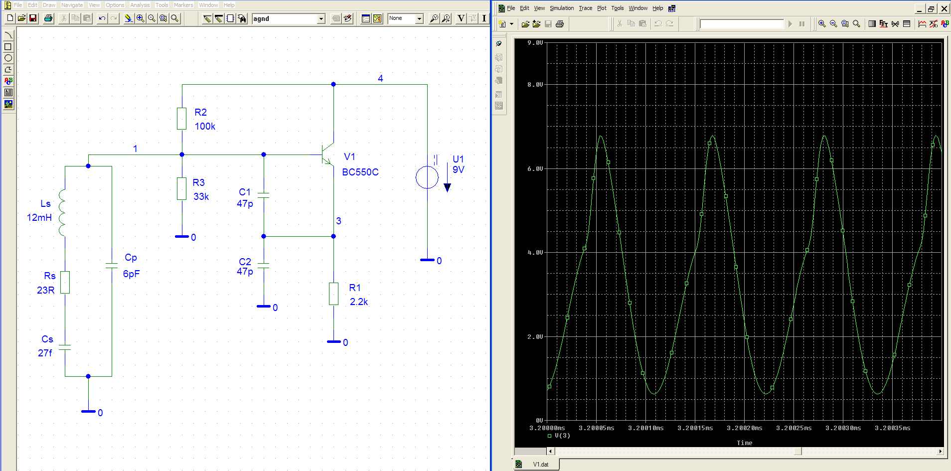

Nun habe ich es diese Schaltung mal in PSpice aufgebaut. Jedoch habe ich
hier schon das erste Problem:
Ich weiß nicht wie ich den Quarz als passives LRC fuer 40 kHz
dimensionieren muss?!
Das Zweite Problem ist, ich weiß nicht wie ich die Wiederstände
dimensionieren muss, damit der Schwingkreis anfängt zu schwingen.
Die Schaltung die ich im Anhang habe ist zwar nicht für 40 kHz,
funktioniert aber, wenn ich als Spannungsquelle nur einen kurzen Impus
darauf gebe.
Sobald ich diese jedoch durch eine DC-Spannungsquelle ersetze, fängt die
Schaltung an nicht zu Schwingen.
Könntet ihr mir bitte helfen?
Vielen Dank im voraus,
Philipp

von hinz (Gast)
Die Werte für das Ersatzschaltbild hast du jedenfalls nicht dem
Datenblatt entnommen, und C1/C2 sind für 40kHz natürlich lächerlich
klein.

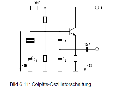

von Philipp Groß (Gast)
Die Schaltung habe ich aus dem Kochbuch für Oszillatoren genommen. (Im
Anhang)
The Crystal Cookbook (in German)
Bernd Neubig & Wolfgang Briese
Feldkirchen: Franzis-Verlag, 1997
ISBN 3-7723-5853-5
Das Problem bei meinem Quarz ist, im Datenblatt steht nicht welche Güte
es hat.
Ich kenne jedoch
...die Größe des Shuntkondensators Co = 2,3 pF
...R1 bzw Rs = 35 kOhm
...die Load-Capacitance CL = 12,5 pF
Damit kann ich mir zumindest schonmal den Lastwiderstand ausrechnen
mit Rl = R1 * (1+Co / Cl)^2
L = (Q*Rs)/(2pi*fs)
Cs = 1/ (2*pi*fs*Q*Rs)
Q = 1/ (2*pi*fs*R1*C1)
Jedoch habe ich weder Q noch C1 und kann somit nicht L und Cs
bestimmen...
Ich denke mal L muss ziemlich groß sein, da normalerweise ja die Güte
sehr hoch ist... Aber ich weiß nicht genau wie hoch...
Aber das ist ja im Grunde auch nicht so wichtig, da der Quarz schon
logischerweise komplett ist...
Aber auch wenn ich meinen Lastwiderstand RL = 50000 setze, schwingt
meine Schatlung nicht.
Oder muss ich wirklich einen Impuls erzeugen, damit das anfängt zu
schwingen? Und wenn ja, mit welcher Impulsdauer und welcher Amplitude?
Aber laut Buch, müsste es auch so funktionieren?!
von hinz (Gast)
Du darfst von 35000 ausgehen.

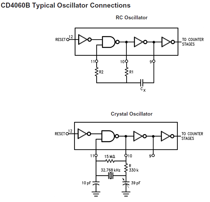

von Peter D. (peda)
Für solche kleinen Quarze ist Deine Schaltung viel zu niederohmig.
Schau Dir mal Schaltungen für Uhrenquarze (32kHz) an, z.B. im CD4060.

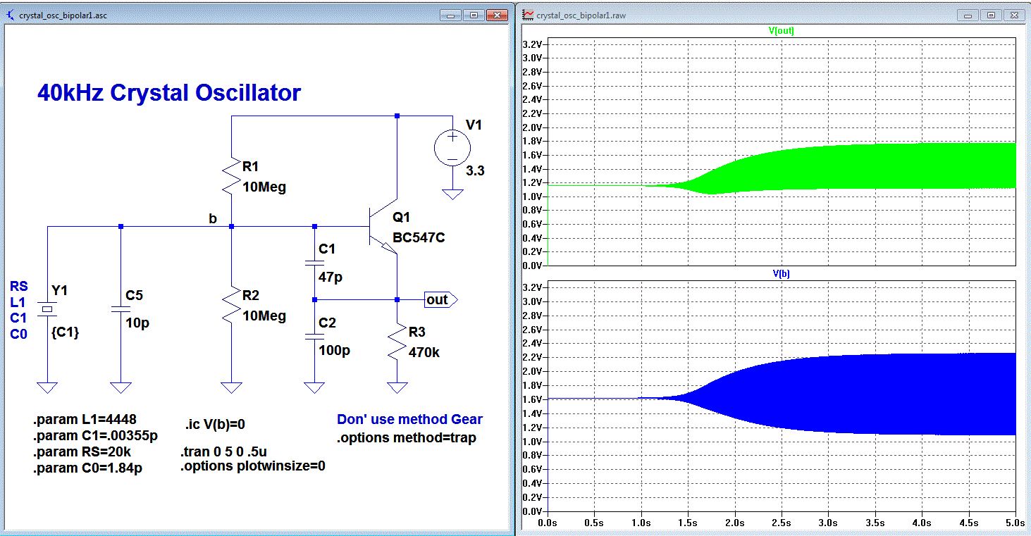

von Davis (Gast)
LTSpice lässt den Oszillator im MHz-Bereich schwingen.
von Lothar S. (loeti)
Das schaltet auch "hart" ein... .
Grüße Löti

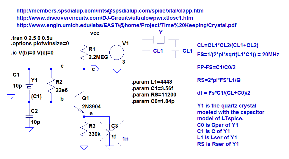

von Helmut S. (helmuts)
Die Werte deines Quarzes (L,C) in deiner Simulation ergeben
f = 1/(2*pi*sqrt(L*C))
f = 8841941,3Hz
Außerdem betreibt man diese kleinen 32kHz oder 40kHz Schwinger nur mit
kleinen Betriebsspannungen da diese nicht viel Leistung vertragen.
In der Realität wäre es so:
Oszillator schwingt nur mit einem Spannungsimpuls an: Güte grenzwertig
Normalerweise würde der Oszillator bei richtiger Auslegung von alleine
nur durch thermisches Rauschen der Komponenten anschwingen.
Die Anschwingzeit ist auch ein Maß für die Güte. Bei so einem Quarz
dürfen es gerne 100ms sein. Ein MHz-Quarz schwingt nach einigen 100us
stabil.
Alles andere ist verdächtig.

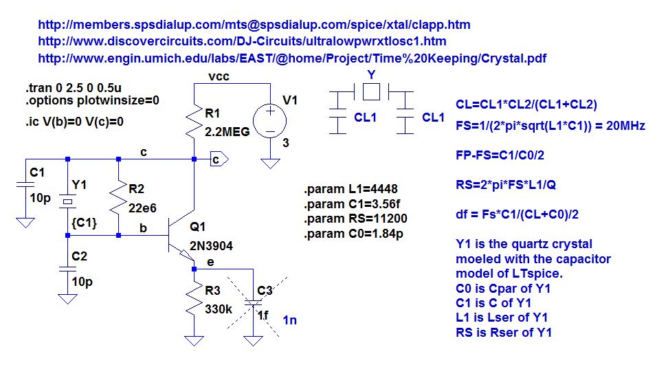

Hier mal ein leicht modifiziertes Beispiel das ich für die LTspice Yahoo
group gemacht habe.

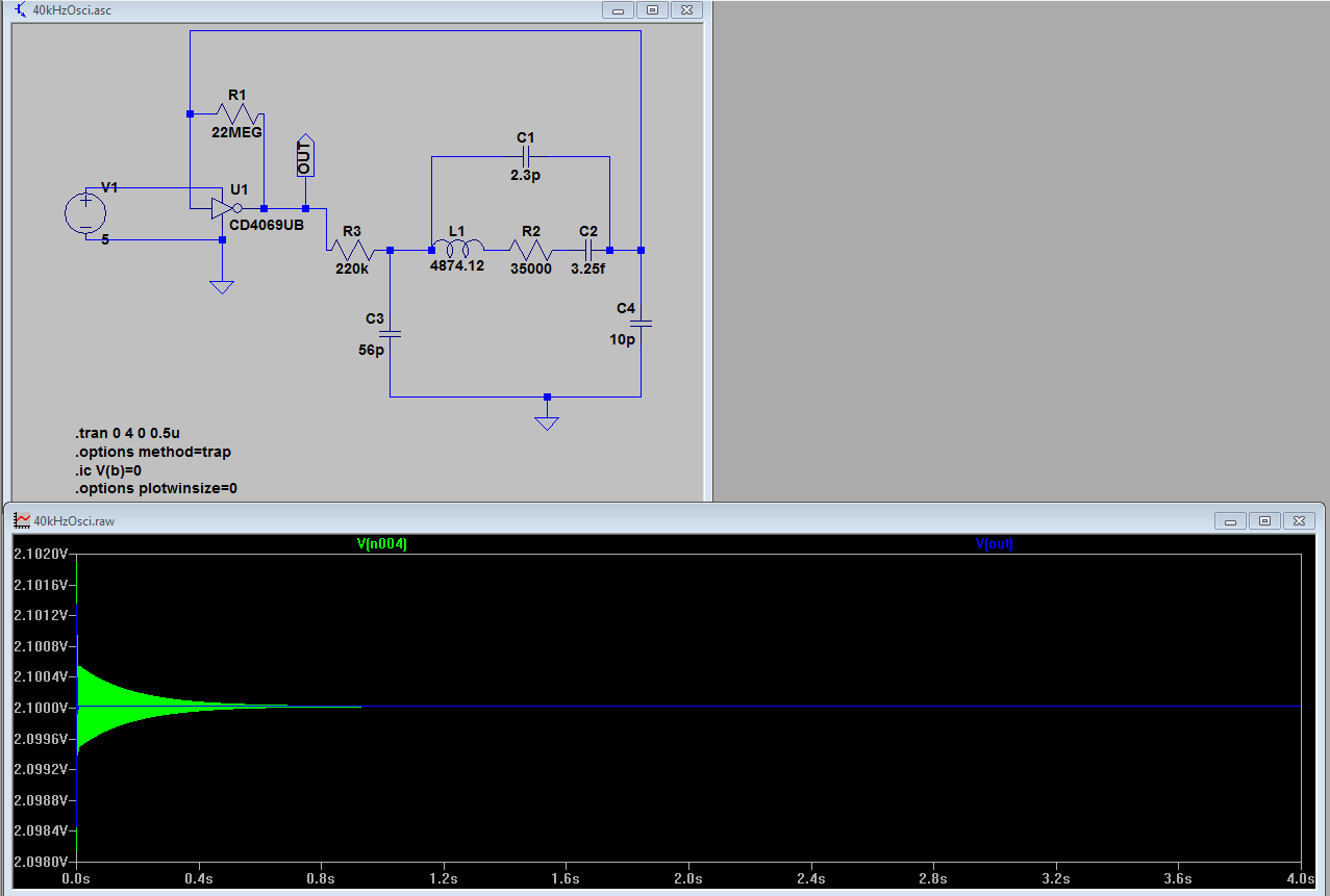

Erstmal vielen Dank für die zahlreichen Rückmeldungen.
> group gemacht habe.
Ich habe nun mal die Schaltung von Helmut S. in pSpice nachgebaut...
Jedoch immer noch ohne Erfolg. Ich muss jedoch auch dazu sagen, dass ich
pSpice-Neuling bin und nicht weiß wie und wo ich die Commands wie .ic,
.trans usw. einstellen kann..?!
Ich habe auch hinz sein Rat befolgt und bin von Q=35000 ausgegnagen und
habe somit eine L = 4874.12 H und Cs = 3.25fF berechnet und diese in
meine erste Schatlung eingetragen, auch hier kein Erfolg.

ich nutz den ungepufferten cd4069 für den quarzoszillator.
ein inverter als oszillator den rest als treiber.
die beschaltung vom quarzoszillator siehe cd4060.
Hier zwei Texte. Mit PSPICE kenne ich mich nicht aus. In LTspice
schreibt man z.B. ".tran" einfach als SPICE-Syntax in die Zeichnung.
Was das Anschwingen angeht: In SPICE gibt es normalerweise kein Rauschen
in der TRAN-Analyse. Du kannst aber die Versorgungsspannung rampen. Da
in der Schaltung Nichtlinearitäten vorhanden sind, wird sie anschwingen.
Vorausgesetzt, sie ist systematisch richtig und die Grundkriterien für
Oszillatoren sind erfüllt, also Schleifenverstärkung und Phasenbeziehung
ok.
Und für Obermeckerer Lothar: Die dritte Möglichkeit des Anschwingens,
aber nur in Simulationen, ist numerisches Rauschen.

von spax (Gast)
In den Simulation Settings einfach mal "Skip the Initial bias Point
calculation" ankreuzen. Dann startete die Schaltung nicht aus einem
vorberechneten Arbeitspunkt heraus, sondern muss sich erst
"einschwingen".
Hier jetzt der für 40kHz nicht empfohlene Quarz-Oszillator.
Das Ganze natürlich mit LTspice. Das kann Philipp jetzt nach PSPICE
umsetzen.
Tipp: Oszillatoren hoher Güte schwingen nicht, wenn man die
"solver"-Methode Gear wählt.
Im Setting von PSPICE steht solver-Methode "default" was immer das auch
ist. Eventuell muss man in PSPICE direkt "trapezoidal wählen.
In LTspice nimmt man immer "trap" und das ist eigentlich schon per
Default eingestellt.
> ... immer nur, wenn man vorher schon weiß wonach man suchen muß.
Ich überlege mir immer ob das Simulationsergebnis meinen Erwartungen
entspricht. Wenn nicht, dann versuche ich herauszufinden ob es an der
Simulation liegt oder ob ich etwas falsch verstanden habe. Natürlich
hilft mir die Erfahrung da ich seit Jahrzehnten schon SPICE verwende.
Anfänger können das nicht herausfinden. Deshalb kommt dann dort als
erstes die Ansage "der Simulator hat einen bug".
> dass für diesen Zweck diese Schaltung mit einem Quarz das
> richtige sei.
Wenn Du einen Sinus benötigst ist DAS DIE Schaltung.
Nur, auch mit 10Meg benötigt sie "ewig und drei Tage" zum
Anschwingen*... .
Grüße Löti
*1,5s sind immer noch besser als meine Solaruhr, die benötigt Tage bis
Wochen.
Man sollte den Kondensator auch in Reihe und nicht parallel schalten.
Und die Verstärkung muß zum Quarz passen. Aber ein guter Sinusoszillator
ist immer eine Kunst... .
Grüße Löti

von b35 (Gast)
Voraussetzung für die funktionierende und in den Ergebnissen plausible
Simulation ist  eine korrekte Netzliste (Schematics).
Im Bild capture1.png fehlt ein junction zwischen C1 und C2.
C3 ist (Simu) für die Katz.
C2 im Bild capture2.png ist kurzgeschlossen.
Wird das Bauteil (Kondensator) mit einem Doppelklick angewählt, kann
neben dem Wert und der Toleranz auch die „Anfangsbedingung“ (initial
condition, IC) eingegeben werden.
Im Zeitpunkt 0 (Start der Simulation) ist dem Kondensator dann eine
Vorspannung zugewiesen. Bei der Berechnung des bias point wird das
berücksichtigt.
PSpice legt die Stützstellen -jene an denen gerechnet wird- automatisch
fest, wenn keine Vorgaben, um Rechenzeit zu sparen. Ändern sich
Spannungen u. Ströme stark werden die Abstände von selbst reduziert.
Ist bei „step ceiling“ kein Eintrag, hat die max. Schrittweite wenige %
der „final time“.
Bei der Simu mit der Impulsquelle wird eine Anstiegszeit von 30ns
vorgegeben, daher macht das Programm die Zeit zwischen Stützstellen sehr
kurz.
Mit einer 9V DC-Spannungsquelle setzt die Schwingung (Simu) also auch
ein wenn die Schrittweite, Parameter „Step ceiling“, z. B. auf 2ns
gesetzt wird.
> gesetzt wird.
Ahh.. genau... woran liegt es denn, das wenn ich die Schrittweite und
die Endtime höher setze (z.B. 10us), dass dann der Quarz nicht mehr
anfängt zu schwingen? - Denn wenn ich die Simulation ca. 5 sekunden
laufen lasse mit 2 ns Schrittweite, versagt mein PC :-/

von Guesta (Gast)
Ich bin zur Zeit auch daran ein 40 kHz Oscillator zu entwerfen (siehe
Anhang).
Wenn man diese aufbaut, schwingt sie wunderbar, bloß die Simulation
läuft mit LTspice nicht, vielleicht aber ja bei dir mit dem Pspice.
Einfach mal ausprobieren!
Dennoch... Hat hier jemand eine Idee wieso die Simulation in LTspice
nicht läuft? Liegt es vielleicht an dem CD4069UB? Das Modell habe neu
implementiert...
Die Simulationseinstellungen entsprechen den gleichn von Helmut S..
Einer ne Idee?
Mal kurz drübergesehen. Strukturmäßig siehts ok aus. Vermutlich haben
die MOSFETs falsche Werte.
Nimm diese hier, dann startet der Oszillator und ist nach 830ms stabil.
Verbrät mit 3uW aber zuviel im Quarz. Die dürfen nur 1uW abkriegen. Also
muß die Schleifenverstärkung noch korrigiert werden.
Es reicht dann einfach tran 1 startup
Der Rest kann weg.
.model CD4069BN NMOS  W=60u L=10u
+ Level=1    Gamma= 0
+ Tox=1200n  Phi=.6     Rs=0      Kp=111u  Vto=2.0    Lambda=0.01
+ Rd=0       Cbd=2.0p   Cbs=2.0p  Pb=.8    Cgso=0.1p
+ Cgdo=0.1p  Is=16.64p  N=1
.model CD4069BP PMOS  W=60u L=10u
+ Level=1    Gamma= 0
+ Tox=1200n  Phi=.6     Rs=0      Kp=55u  Vto=-1.5   Lambda=0.04
+ Rd=0       Cbd=4.0p   Cbs=4.0p  Pb=.8   Cgso=0.2p
+ Cgdo=0.2p  Is=16.64p  N=1
von Guesta (Gast)
WOW! Vielen Dank! :)
Was für eine Schrittweite nimmt LT-Spice an, wenn ich einfach nur
startup einstelle?
In diesem Fall stellt LTspice, wie auch andere SPICE-Programme, die
Schrittweise dynamisch ein. Ändert sich etwas schnell, dann wird
automatisch die Schrittweite reduziert. Ändert sich nichts, dann wird
die Schrittweite erhöht. Genau genommen passiert das auch, wenn man eine
Schrittweite vorgibt, denn diese gibt nur die obere Grenze für den
Zeitschritt an.
