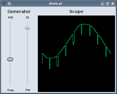

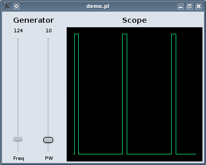

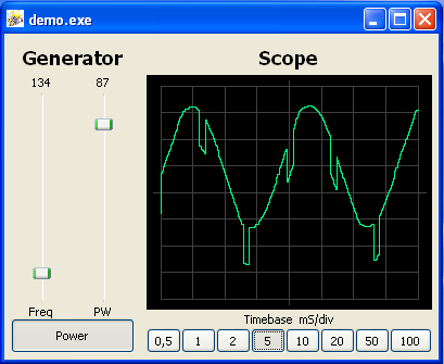

Die Screenshots zeigen:
1. Generator-Ausgang mit Oszi-Eingang verbunden -> langweiliges Rechteck
2.-3. Oszi-Eingang offen

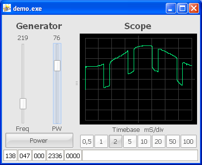

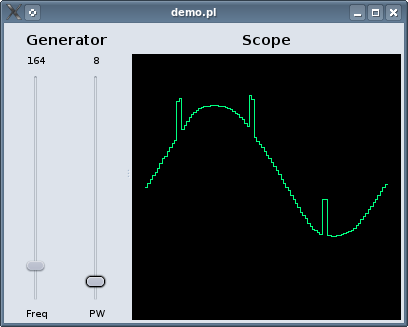

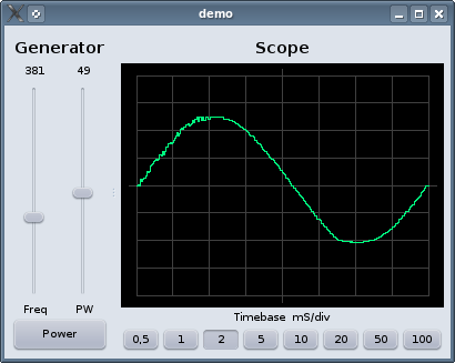

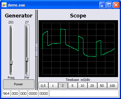

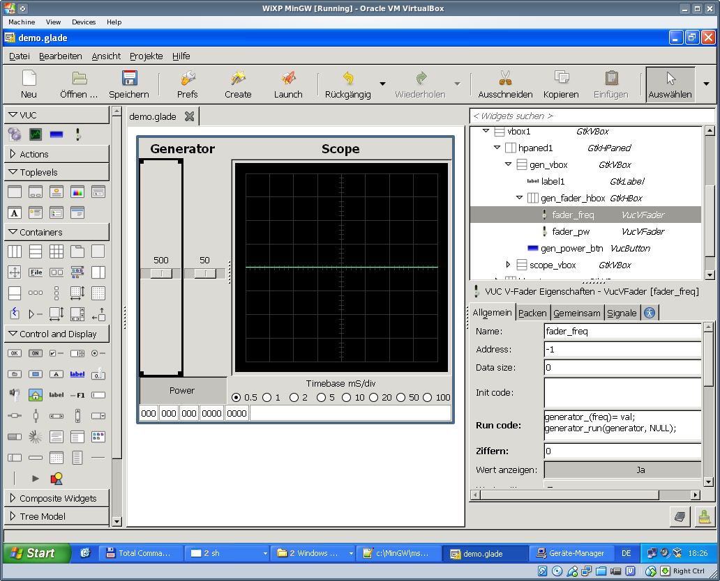

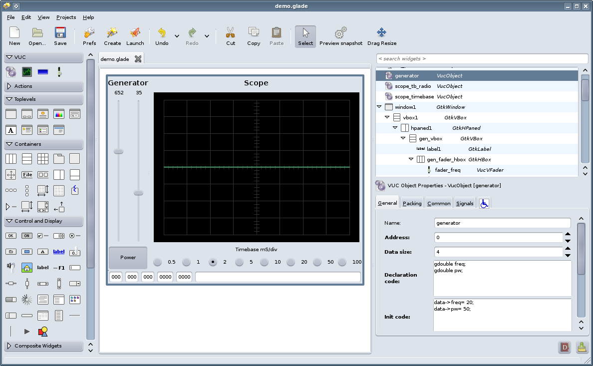

Die Bildchen 1+2 zeigen einen Grund, warum ich so auf Gtk stehe:
flexibilität fast zum Nulltarif. Bei Nr. 3 ist der Tongenerator aus,
damit der ADC mal ungestört messen kann. Nr. 4 zeigt die
Windows-version.

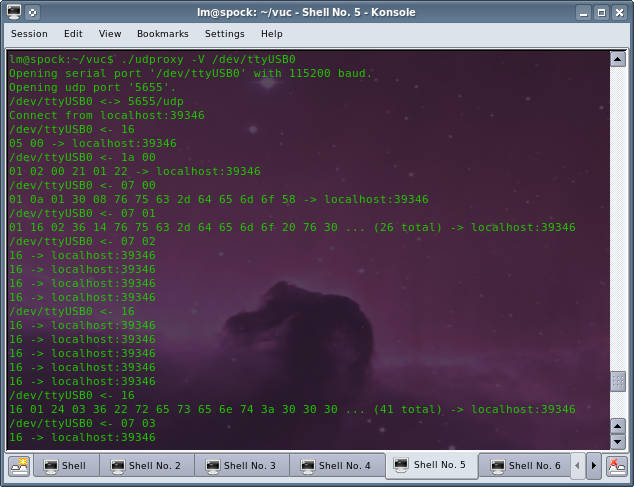

Richtig rund läuft es leider noch nicht, da gehen offenbar hin und
wieder ein paar Bytes unterwegs verloren, obwohl ich schon auf
lächerliche 38400 runtergegangen bin. Das äussert sich dann in eiin paar
hundert Fehlermeldungen, die rasend schnell über die Konsole huschen.
Keine Ahnung ob das an meinem billigen Händie-UART-Kabel liegt oder
irgendeinem Murks in der Software (würde mich beides nicht wundern).
Kann man natürlich einfach ignorieren, nach spätestens 1 Sekunde ist es
ja wieder synchron. Aber morgen werd ich trotzdem mal gucken, was der
Analyzer dazu sagt...

von Lutz M. (themroc)
Der Saleae hat gesprochen: Der uC sendet exakt das was er soll. Trotzdem
fehlten am anderen Ende hin&wieder mal ca. 64 Byte... Auch ein anderer
USB-Seriell-Adapter (auch PL2303) zeigte den gleichen Fehler. Zum Glück
hab ich hier noch ein älteres Board mit ner echten Sellerie-Schnitte in
meiner Kiste und mit einem schnell zusammengelöteten, wackeligen
2-Transistor-Pegelwandler läuft das ganze jetzt problemlos mit 115
kbaud.
Wie es aussieht, haben auch schon andere Leute Probleme mit Linux und
dem PL2303 gehabt:
http://ubuntuforums.org/showthread.php?t=1735418
Genau so einen uralt-Kernel, der auch bei Ubuntu 10.10 verwendet wurde,
hab ich hier immer noch im Einsatz :-/
Die Sache hat natürlich auch ihre gute Seiten: Ich muss keinen
schlechte-Leitung-Simulator basteln um die Fehlererkennung und Korrektur
zu testen, die als nächstes eingebaut wird. Und anschliessend werd ich
endlich mal updaten.

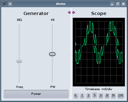

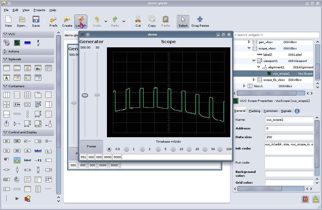

Hier mal ein paar Screenshots mit verschiedenen Themes - das Dings soll
ja nicht nur gut funktionieren, sondern ebenso aussehen... Das
Diese Version hat neben RS-232 auch den Transportmechanismus UDP drauf,
damit können dann auch etwas weiter entfernte Gerätschaften gesteuert
werden. Allerdings nur PC-seitig, ich hab leider keinen ENC28J60 oder so
zum testen da. Dafür gibts nen Proxy als Gratisbeilage dazu, damit kann
dann z.B. so ein
http://www.aliexpress.com/item/Lactophrys-a5-wireless-router-portable-mini-wireless-router-3g-wifi-wired-wifi/838345397.html
süsser, kleiner Linux-Rechner die Ethernet-Schnittstelle machen.
Eine Windows-exe gibts heute mal nicht, ich hab grade keine Lust diese
lahmarschige VM anzuwerfen. Und der obligatorische Screenshot ist
diesmal auch nicht so spannend, der zeigt nur den Proxy in Aktion.
Na endlich: die 0.0.8 ist fertig. Neben einigen Detailverbesserungen
lässt sich die jetzt auch auf Windows kompilieren. Das Beweisfoto zeigt
- das sogar eine hervorragende Library wie GTK durch ein potthässliches
default-theme nachhaltig verhunzt werden kann
- einen merkwürdigen Bug, der nur im Editor unter Windoze auftritt. Im
generierten Programm sind die Fader dann aber wieder so wie sie sein
sollen: hochkant.
- das auch diese Version auf einem englischsprachigen OS irgendwie
besser aussieht
