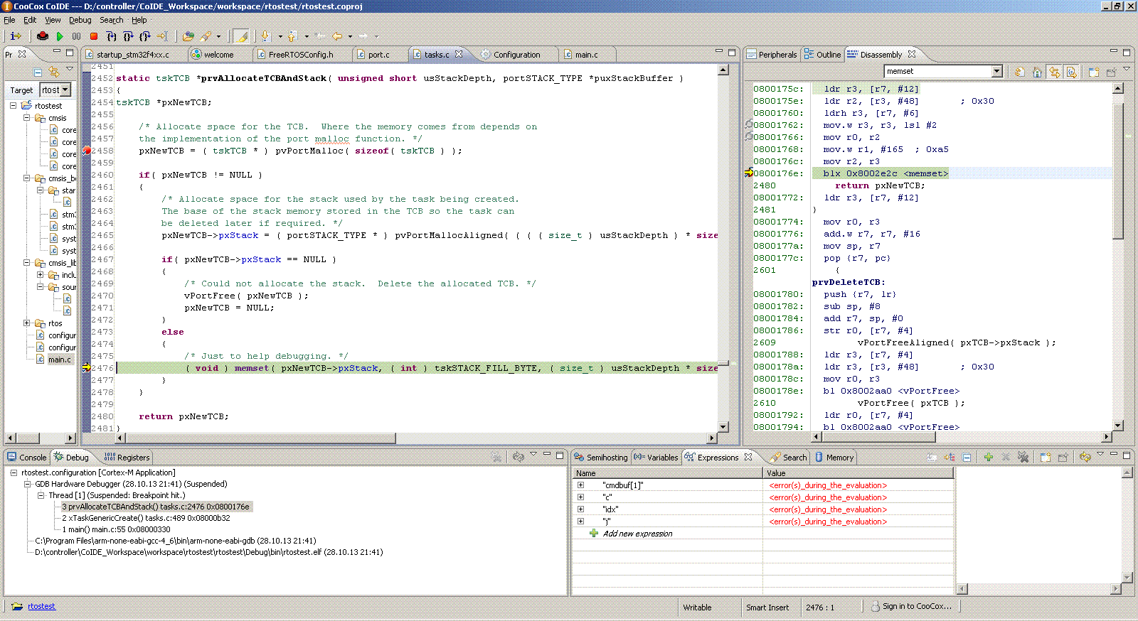

Im beigefügten Bild sieht man, dass der Program Counter vor dem Aufruf
von memset steht. Im Disassembly Window führt die Anweisung
blx 0x8002e2c <memset> (**)
dann zu einer Exception.

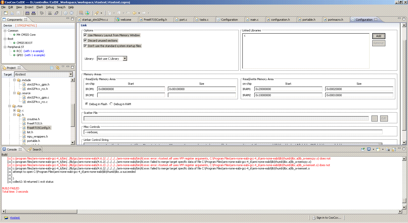

Hier mein Compileraufruf aus der Console:
arm-none-eabi-gcc -mcpu=cortex-m4 -mfpu=fpv4-sp-d16 -mfloat-abi=hard
-mthumb -Wall -ffunction-sections -g -O0 -DHSE_VALUE=8000000 -c
-DSTM32F407VG -DSTM32F4XX -DUSE_STDPERIPH_DRIVER -D__ASSEMBLY__
-D__FPU_USED -ID:\controller\CoIDE_Workspace\workspace -
       [cc] Starting link
       [cc] arm-none-eabi-gcc -mcpu=cortex-m4 -mthumb -g -nostartfiles
-Wl,-Map=rtostest.map -O0 -Wl,--gc-sections -Wl,--verbose
-LP:\CooCox\CoIDE\configuration\ProgramData\rtostest
-Wl,-TP:\CooCox\CoIDE\configuration\ProgramData\rtostest/arm-gcc-link.ld
-g -o rtostest.elf '"C:\Program
Files\arm-none-eabi-gcc-4_6\arm-none-eabi\lib\fpu\libc.a"'
..\obj\startup_stm32f4xx.o ..\obj\main.o ..\obj\stm32f4xx_rcc.o
..\obj\timers.o ..\obj\tasks.o ..\obj\stm32f4xx_gpio.o ..\obj\list.o
..\obj\system_stm32f4xx.o ..\obj\port.o ..\obj\queue.o ..\obj\croutine.o
..\obj\heap_1.o ..\obj\configuration.o "-LC:\Program
Files\arm-none-eabi-gcc-4_6\arm-none-eabi\lib\fpu" -lm -lgcc -lc

Ich habe unter CooCox eine Link Maske (siehe Anhang).
Nehme ich die c-Library libc.a aus dem fpu Ordner des gcc lib
Vrzeichnisses, so habe ich mein aktuelles Problem.
Es gibt auch ein Verzeichnis "thumb", wo ebenfalls ein libc.a drin ist.
Das führt aber wieder zu einen Fehler (siehe Bild). Da gibt es aber
dutzende libc.a, libg.a, libnosys.a, etc... in verschiedensten
Verzeichnissen, sodass ich nicht weiß, welche die richtige ist...

Ok, das hat geholfen. Ich habe jetzt im Ordner armv7e-m/thumb eine
Version von libc.a gefunden, die kein BLX, sondern ein BL erzeugt. Nun
komme ich über den memset Befehl unbeschadet hinweg.
Was ist nun armv7e-m ? Ich habe nirgends eine Beschreibung gefunden und
nur nach Bauchgefühl gehandelt.
Wieso gibt es so viele verschiedene libc.a ? Mein vorheriges libc.a war
offenbar für einen ARM7 gedacht - sehe ich dies richtig?
Danke einmal!!!!
