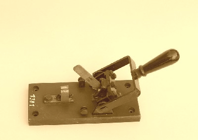

von Harald W. (wilhelms)
Jobst M. schrieb:
> Oder 4x UM: http://www.reichelt.de/?ARTICLE=15631
> Oder einen Drehschalter mit 4 Kontakten ...
Ein solches Exemplar könnte man sicherlich auch auf 4 Kontakte
erweitern:
http://www.zabex.de/hebelschalter.gif
