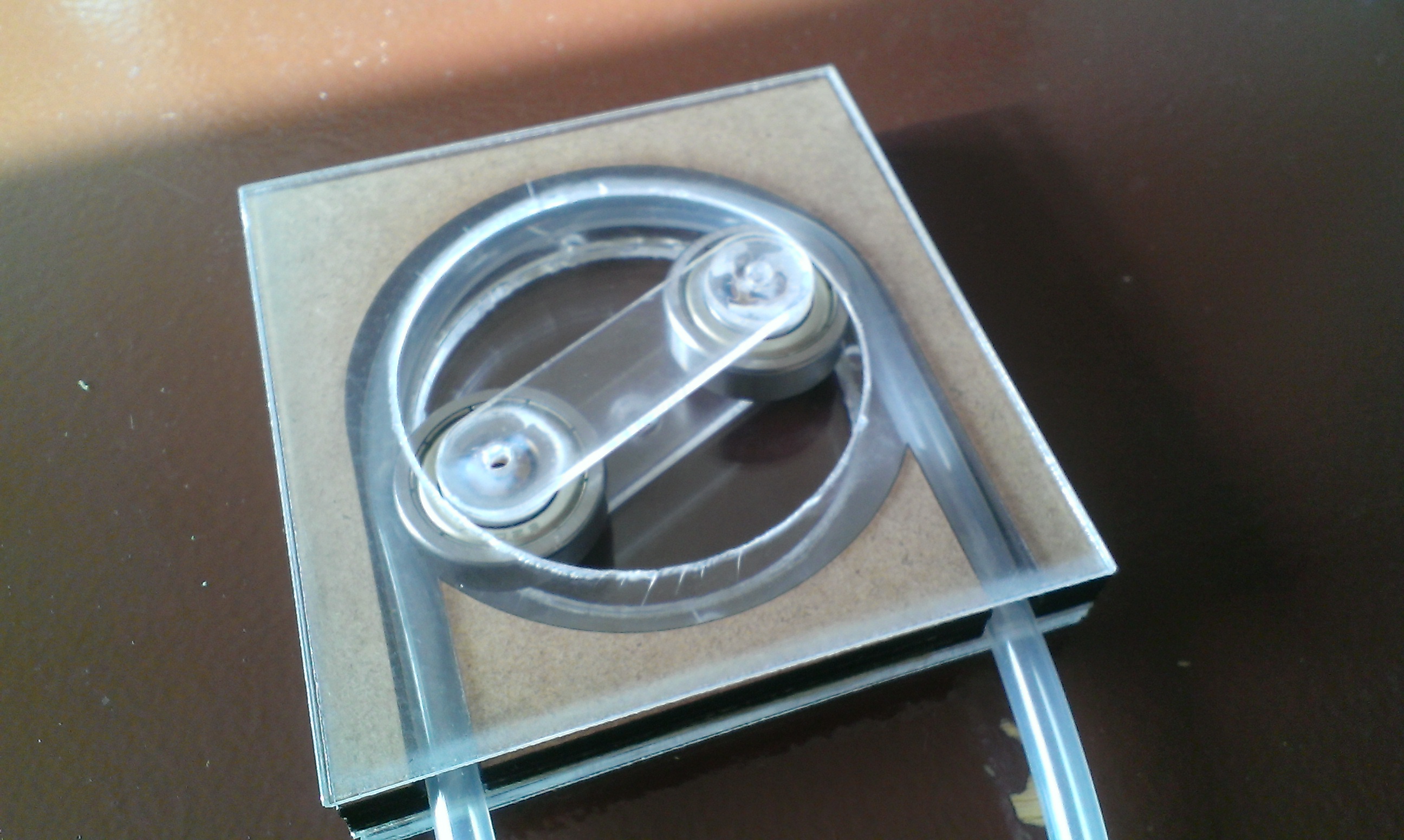

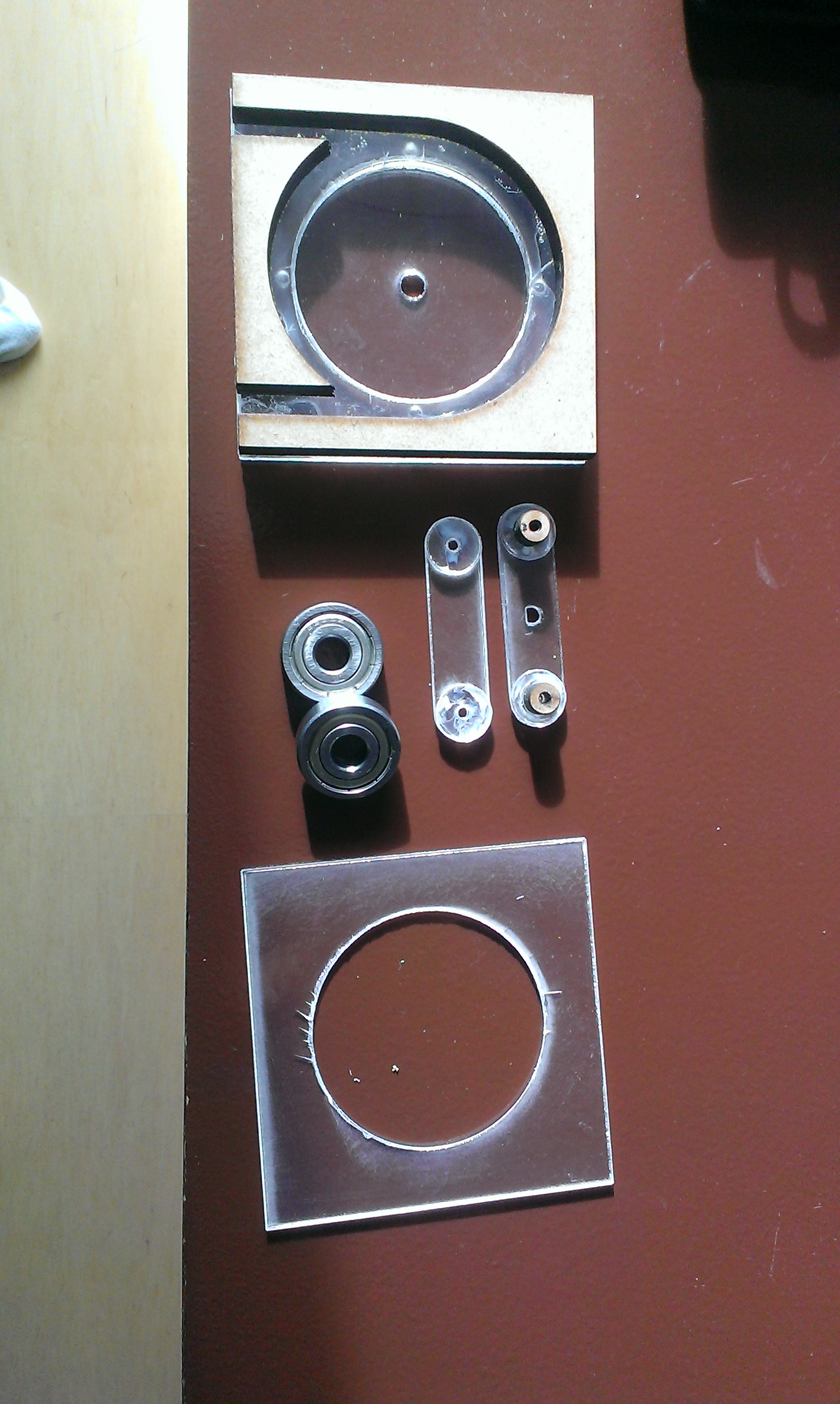

Hallo, hat jemand interesse an einem fast fertigen "Bausatz" einer Schlauchpumpe? Ich habe mir für meine bedürfnisse eine Konstruiert und über meine Schwester lasern lassen. Da noch Material übrig war hat Sie gleich "Ersatzteile" gelasert, welche aber noch für eine zweite reichte. Es müssen lediglich noch ein Motor montiert werden und die Läufer verschraubt werden. Schönen Tag Norbert
Hallo Norbert, ja, durchaus. Bauen möchte ich einen Dosierpumpe für Wasser im 250-500 ml Bereich. Wieviel Liter "schafft" die Pumpe denn in der Minute/Stunde? Wie groß ist das Ding und, äh, hast Du eine Preisvorstellung? Grüße, Jörg
nogge schrieb: > Schlauchpumpe? > Die Läufer verschraubt werden. Sehe ich das richtig? Die Läufer sind normale Kugellager? Nach diesem Prinzip kann sich ja praktisch jeder eine Schlauchpumpe beliebiger Grösse ohne Spezialwerkzeug zusammenbauen. Gruss Harald
Spart euer Geld, die Plexiplatte hat ja schon Risse. Außerdem vermisse ich eine Schlauchklemmung die verhindert das der Schlauch mit der Drehbewegung mit transportiert wird. Auch sollte es ein Silikonschlauch sein, der ist nachgiebiger und langlebiger, als so ein öder PVC-Schlauch. Bei richtigen Pumpen dieser Art kann man auch den Andruck einstellen, hier ist dagegen alles starr. Wie viel Motorleistung und Drehzahl nötig sind müsste dann auch noch ermittelt werden. Wie da überhaupt eine Motorachse befestigt werden soll, wäre auch noch fraglich. Ansonsten ist es eine nette Idee, auch wenn der Gebrauchsnutzen doch sehr infrage zu stellen ist. Sorry.
Hallo Nörgler und alle anderen, das stimmt, die Deckplatte und eine Rückplatte weisen bereits risse auf. Dies liegt daran, dass die Einstellungen beim lasern nicht optimal waren und teile noch "herausgebrochen" werden mussten. Dies stellt aber keine Schwachstelle dar, da diese nur als führung dienen und fast keiner Belastung ausgesetzt sind. Auch ist dir richtig aufgefallen, dass keine Schlauchklemmen vorhanden sind und sich somit der Schlauch entgegen der Laufrichtung heraus bewegt. Dieses "Problem" habe ich mit ein paar ausschnitten behoben welche an meinem Modell an der Deckplatte verklebt sind und beim Festschrauben den Schlauch klemmen. Ich verschicke aber auch noch ein paar Restteile mit denen sich dieses Problem genauso lösen lässt. An der Starrheit der Konstruktion lässt sich jedoch nichts mehr ändern. Bei dem abgebildeten Schlauch handelt es sich jedoch bereits um einen Silikonschlauch für den das ganze konstruiert wurde. Die Pumpe wird bei mir von einem Schrittmotor betrieben der im Halbschrittbetrieb zyklisch alle 5ms weiter geschalten wird. Bei meinem Motor mit 48 Schritten/Umdrehung also 100 Schritte/s sprich ca. 2 Umdrehungen pro Sekunde fördert diese ca. 450 ml/min. Über das nötige Drehmoment kann ich leider nichts weiter berichten. Ich denke 8€ für den Material- und Zeitaufwand sind gerechtfertigt. LG Norbert
Achja, da war ja noch das Thema Motoraufnahme. Die Welle des Schrittwotors welche rund war, wurde von mir an eine Seite glatt geschliffen, welche dann in die Aussparung in der unteren Platte des Läufers greift. Tschau

Hallo Leute, da ich kein neues Forum-Beitrag eröffnen wollte schreib ich mal hier, weil hier schon Profis dabei sind. Ich wollte eine Schlauchpumpe bauen wie im Bild. Ich habe eine Möglichkeit mit einem 3D-Drucker etwas zu drucken. Mein Problem: Ich wollte ein 10mm (Innendurchmesser) Silikonschlauch oder PVC-Schlauch benutzen. Wie dick würdet ihr den Silikonschlauch nehmen und wo bekommt man solche? Wollte als Läufer Kugellager nehmen wie im Bild. Jetzt weiss ich nicht wie ich die Gehäusemaße nehmen soll. Hat jemand ein Vorschlag? Oder jemand Lust mir eine Schlauchpumpe zu basteln? Gegen Geld natürlich, keiner macht es kostenlos ;)

Hi nogge, Ich hoffe ich erreiche dich über diesen uralt Thread. Ich habe leider keine Email von dir gefunden... deswegen dieser Weg Ich bin aktuell ebenfalls darüber mir eine Schlauchpumpe zu bauen. Bin aber noch am überlegen, wie viel ich den Schlauch zusammendrücken kann / muss. Wie dick war dein Schlauch (Innen, Außendurchmesser/ Wandstärke)? Wie viel hast du diese zusammengedrückt? Thanks, Fabian727
Fabian S. schrieb: > Wie dick war dein Schlauch (Innen, Außendurchmesser/ Wandstärke)? Schaut doch nach Infusionschlauch. Kostet eh nicht viel und wird in Krankenhäusern und Pflegeheimen km-weise weggeworfen. Aber Vorsicht beim Durchwühlen der Abfallcontainer. Georg
einen Schlauch hab ich schon im Internet gefunden, der mir passen würde. Und da ich noch Lebensmittel (Flüssigkeiten) durchschleusen will, sollten diese neu sein. Aber danke für den Hinweis. Mein Problem ist eher folgendes: Angenommen ich habe einen Schlauch mit 5 mm Innendurchmesser, 7 mnm Ausendurchmesser: Dann werde ich den wahrscheinlich nicht auf 2 mm zusammendrücken können. und wenn ich ihn zusammengedrückt habe, wird der auch keine 7 mm mehr hoch sein. Deswegen habe ich hier auf Erfahrungswerte gehofft, da ich den Schlauch noch nicht vor mir habe.
Fabian S. schrieb: > einen Schlauch hab ich schon im Internet gefunden, der mir passen würde. > Und da ich noch Lebensmittel (Flüssigkeiten) durchschleusen will, > sollten diese neu sein. Aber danke für den Hinweis. > > Mein Problem ist eher folgendes: > Angenommen ich habe einen Schlauch mit 5 mm Innendurchmesser, 7 mnm > Ausendurchmesser: > Dann werde ich den wahrscheinlich nicht auf 2 mm zusammendrücken können. Mußt Du aber, zumindest nahezu. > und wenn ich ihn zusammengedrückt habe, wird der auch keine 7 mm mehr > hoch sein. So ist es. So etwas wird bei handelsüblichen Pumpen berücksichtigt. > Deswegen habe ich hier auf Erfahrungswerte gehofft, da ich den Schlauch > noch nicht vor mir habe. Deshalb nimmt man dafür spezielle Schläuche. Silikonschläuche eignen sich gut dafür. Gruß Andreas
nachdem ich meine Pumpe aber auch selber bauen möchte/ werde, wird meine nicht handelsüblich sein. Und dieses nahezu 2 mm macht den Unterschied zu exakten 2mm... und somit auch den Unterschied in der Höhe. Und dafür wollte ich Werte haben, bevor ich das Konstrukt baue und feststelle, dass es eine Fehlkonstruktion war und so wie es ist, direkt in die Tonne wandern darf...
Fabian S. schrieb: > Und dieses nahezu 2 mm macht den Unterschied zu exakten 2mm... > und somit auch den Unterschied in der Höhe. Sorge dafür, dass die Anpressrollen gefedert sind. Dann drücken sie den Schlauch zusammen soweit nötig ohne ihn abzureisen wenn er mal 0,3mm dicker ist. Siehe auch: http://de.wikipedia.org/wiki/Schlauchpumpe
