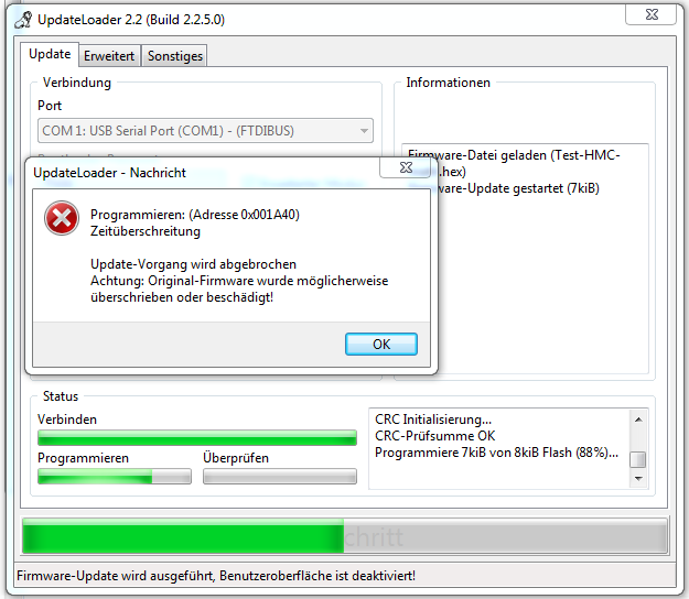

von Moby A. (moby-project) Benutzerseite
Leo schrieb:
> Was meinst du genau mit Portfehler?
Siehe angehängte Meldung error1.jpg.
Der Fehler tritt recht willkürlich, unvorhersehbar und leider immer noch
recht häufig unter V2.2.5 auf. Konkurrierende Programme um den Port gibt
es keine. Mein Controller (M88) ist ganz normal mit Peter Danneggers

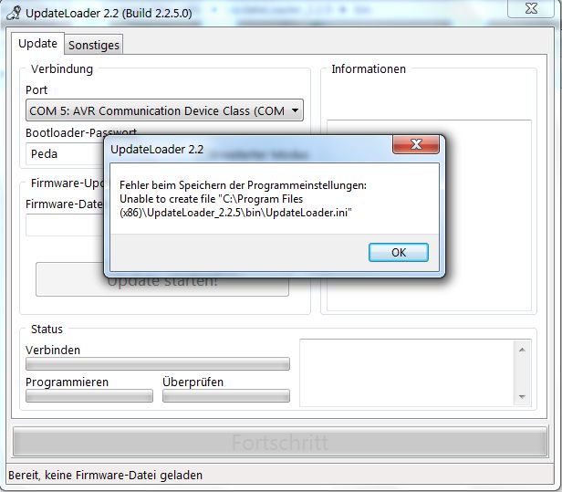

Wie schaut es eigentlich mit der Möglichkeit der Programm"installation"
im normal vorgesehenen C- Programmverzeichnis aus? Leider gibt es beim
Aufruf von hier (offensichtlich die berüchtigten Rechte-) Probleme,
siehe error2.jpg.

von Leo H. (Gast)
Danke, das hilft mir weiter!
Die Meldung von error1 bekomme ich nur wenn das Bluetooth Modul nicht in
Reichweite ist, bzw. wird die Meldung "Semaphore..." von Windows oder
dem Bluetooth Treiber erzeugt und nur angezeigt.
Kannst du z.B. mit hterm oder Putty den Port immer zuverlässig öffnen?
Könntest du einen anderen Bluetooth Stick testen?
Das Programm gibt es bewusst ohne Installer, ist eine Vorliebe von mir.
Der error2 wird tatsächlich durch die fehlenden Schreibrechte
verursacht, mein Programm hält sich da nicht an die Vorgabe von MS.
Du könntest das Programm mit einem Pfad für die Konfiguration aufrufen,
z.B. per Verknüpfung oder Batch.
"C:\Programm\updater.exe D:\meineKonfig.ini"
Beim Beenden werden die Einstellungen dann auch in D:\meineKonfig.ini
zurückgeschrieben, das sollte zulässig sein.
http://luani.de/projekte/updateloader/#kommandozeilen-parameter
MSDN empfiehlt ab Vista(?) die Konfiguration unter %User/AppData/Roaming
zu versenken. Das könnte ich so machen und müsste dann auch eine
Konfigurations-Verwaltung einbauen. Bisher lege ich mir in jedes Projekt
eine Updater.exe + passende Konfiguration rein. Das funktioniert dann
nicht mehr so einfach.
Vorschläge dazu?
> Reichweite ist,
Reichweite ist hier bei mir kein Thema, das sporadische
Funktionieren/Nichtfunktionieren des Updatens tritt auch in 1m
Entfernung auf.
Nein. Ist auch unzuverlässig!
Mit einem anderen Notebook inklusive Atheros-BT (statt meines Dell mit
1702er BT) das gleiche Bild.
Offensichtlich also ein grundsätzliches Problem mit den seriellen BT
Ports ?!
Gibt es da noch irgend eine Einstellung an der man drehen kann?
Von einer anderen Location als von C aus funktioniert das Programm
problemlos, danke, das langt mir.

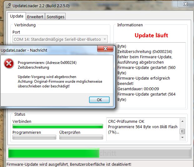

Mit mehr als ca. 560 Bytes tritt nun leider bei der Übertragung via
BT/RN42 reproduzierbar der Fehler siehe Bild auf.

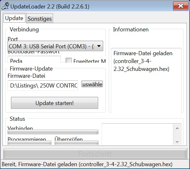

von Steffen W. (derwarze)
Hallo
Nutze den Bootloder von Peter seit langem, läuft prima danke Peter.
Problem ist nur das Update Loader Programm, das zeigt sich bei mir
leider mit verkrüppelter Oberfläche (siehe Bild). Das ist wohl Windows7
geschuldet das mitunter bei hoher Bilschirmauflösung Teile eines
Fensters nicht darstellt (auch bei einigen Profiprogrammen ist das so).
Habe ein Set mit 2xDellP2815 3840x2160 an NVIDIA Quadro4800 und konnte
noch keine sinnvolle Einstellung finden wo das nicht auftritt. Nur beim
Start im Vollbildmodus klappt es bei einigen Programmen. Leider
funktioniert es mit dem Updateloader nicht da immer nur im kleinen
Fenster gestartet wird. Kennt jemand eine Möglichkeit wie das Programm
korrekt angezeigt wird. Auf meinem kleinen Laptop geht es nur auf
Rechnern mit hoher Grafikauflösung nicht.
von Markus L. (Gast)
Steffen W. schrieb:
> Das ist wohl Windows7 geschuldet das mitunter bei hoher Bilschirmauflösung
> Teile eines Fensters nicht darstellt.
Eher nein, liegt vermutlich an deiner DPI Einstellungen. Diese
beeinflussen die Grösse der Texte in Fenstern, Programmen usw. Programme
welche die DPI Einstellungen nicht berücksichtigen, bieten dann uu.
zuwenig Platz um die Texte korrekt anzuzeigen (wie in deinem
Screenshot).
Weiss nicht wie es unter Win 7 ausschaut, unter Win 10 gibt es unter den
Kompatipilitätseinstellungen (Rechtsklick auf EXE und Eigenschaften),
einige Punkte mit denen dieses Verhalten übersteuert werden kann.
Leider bringen einen die Kompatibilitätseinstellungen da auch nicht
weiter, die Einstellungen dort ändern nichts an der Darstellung.
Die Bildschirmauflösung will ich nicht reduzieren wollen, wozu habe ich
denn dann einen hochauflösenden Monitor. Was ich mich frage ist nur
warum dieses Problem heutzutage wo doch oft hochauflösende Bildschirme
zum Einsatz kommen dies bei einigen Programmen (offenbar sind die meist
VB) auftritt, die meisten zeigen ja korrekt an, geht also sollte doch
bei allen möglich sein. Besonders ärgert mich immer wenn die
