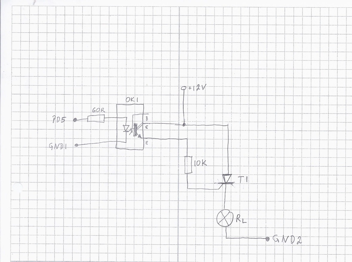

Ich versuche gerade die im Anhang abgebildete Schaltung lauffähig zu
bekommen um mich dann an größere Leistungen zu wagen. Im Anhang ist der
Code zur Schaltung.
OK1...CNY-3 (http://www.neuhold-elektronik.at/datenblatt/N8440.pdf)
T1... KT201/500 (http://www.datasheet4u.com/download.php?id=555047)
An PD5 gibt der ATMEGA8 ein Phasenanschnittsignal, synchronisiert mit
der 50Hz Netzspannung (Transformiert auf ungefährliche 9V)
Das Problem ist, dass ich bei Abhängen der Last am Multimeter schön eine
von der Wartezeit des ATMEGA vor der Zündung abhängige Spannung messen
kann (0-ca.7V) - mein Phasenanschnitt-Code ist nicht sonderlich
ausgereift...
Sobald ich jedoch die Last anhänge messe ich nur 0V. Die Spannung bricht
also ein. Als 12V Netzteil steht ein umgebautes PC-Netzteil zur
Verfügung.
Was mache ich falsch?
Danke für eure Hilfe!
LG
LeFish

Wie willst du eine Phasenanschnittsteuerung realisieren, wenn dein
Thyristor mit Last an einer Gleichspannung hängt?
Einmal eingeschaltet - und das war's.

Ich habe die Schaltung an 9V AC angehängt und es hat sich ebenfalls
nichts getan.
Dann hab ich den CNY17 gegen ein günstiges Halbleiterrelais getauscht
(AQV214E) und siehe da, es funktionierte auf Anhieb! Zuerst getestet
ohne Triac, dann mit.
Auch habe ich den Code etwas optimiert. Die LCD Ausgabe erfolgt nur bei
Tastendruck. Jetzt ist der Steuerbereich erweitert (0-ca.100%)
Bei Bedarf am Code bitte melden!
LG
LeFish

Normalerweise nimmt man für diesen Zweck Opto-Triacs MOC3xxx.

Frage eines Anfängers: Hat meine Lösung mit diesem Halbleiterrelais [1]
irgendwelche Nachteile, außer dass die Schaltgeschwindigkeit
"gemächlich" ist?
Ich kann keinen MOC3*** ohne Nulldurchgangserkennung zu einem
vernünftigen Preis beschaffen.
Ich möchte nämlich in der Endausbaustufe 800VA auf 230V~ regeln. Da
möcht ich auf Nummer sicher gehen.
[1] http://pdf.datasheetcatalog.net/datasheets2/15/151827_1.pdf
Welchen hast du denn gesucht?
Den MOC3052 gibts in Sande für 42ct.
