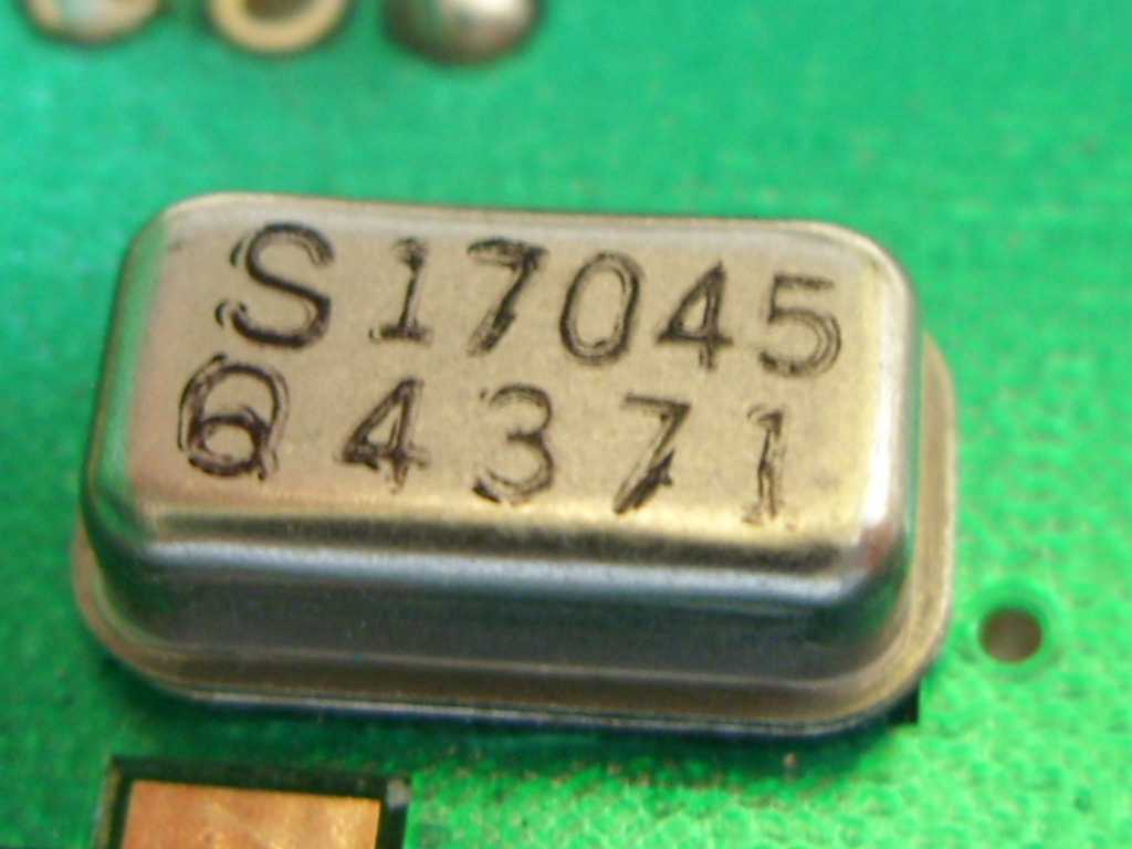

hatte einen total vergammelten Regenmesser von einer Wetterstation.
Wollte das Ding schon wegwerfen, der Chip der die Daten überträgt
liefert nur noch Müll.
Der Hochfrequenzteil scheint aber ganz interessant zu sein, habe die
Leiterbahn-Antenne weggefrässt und eine SMA-Buchse angelötet. Habe dort
-11,7dBm mit 433,8972MHz, sehr stabil!
Werde mir das in ein Metallkäschtle einbauen.
Was ist das wohl für ein Bauteil auf dem Photo?
Es hat 4 Anschlüsse, 3 davon gehen nach Masse, einer über
SMD-Kondensator an die Basis eines BFR93A.
Ein Quarz kann es wohl nicht sein, ich tippe eher auf einen
SAW-Resonator.
Leider war meine Internetsuche mit S17045 nicht erfolgreich.
Wer kann weitere Info's liefern?
> SAW-Resonator.
Könnte schon passen.
Naja, die notwendige Beschaltung hast du doch auch schon, viel mehr
gibt's doch dann gar nicht. ;-)

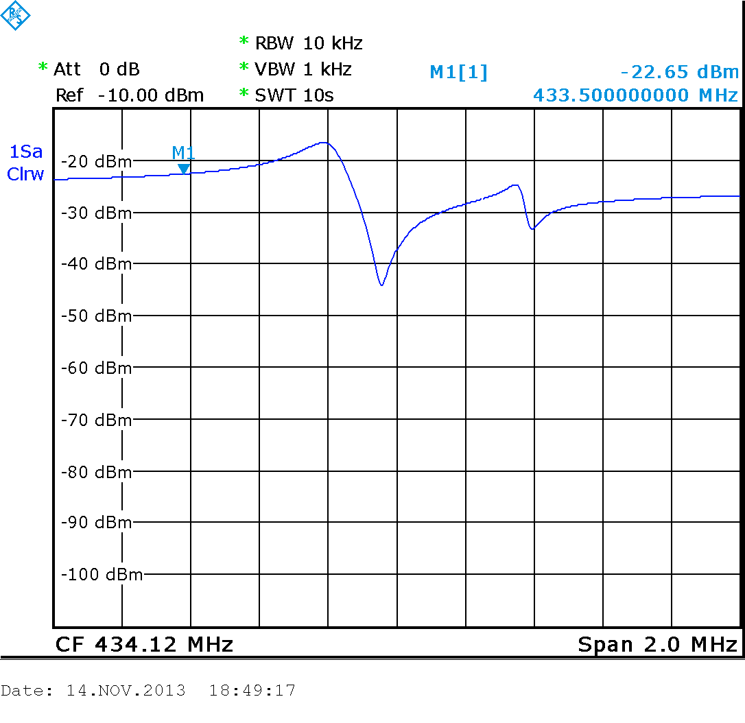

von Peter Z. (Gast)
Jörg Wunsch schrieb:
> viel mehr gibt's doch dann gar nicht. ;-)
Doch, hier der von mit gemessene Frequenzgang, siehe Bild.
