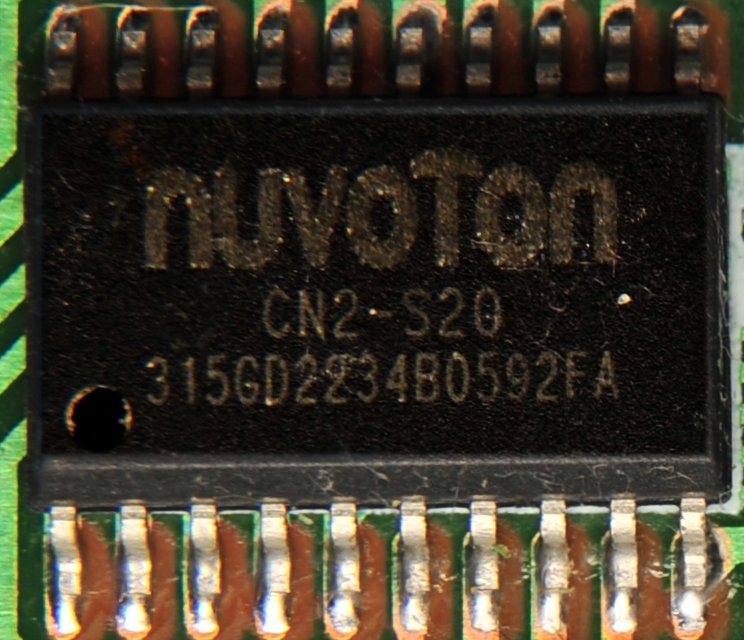

Siehe Anlage.
Hat jemand 'ne Idee?
Siehe
Beitrag "Re: Hackbarer(?) 21 EUR Quadcopter" und
Beitrag "Ist dies ein Nuvoton Mikrocontroller?"
nuvoTon
CN2-S20
315GD2234B0592FA
oder auch
nuvoTon
CN2-S20
3118BD293B118ZN2DA

Mal bei nuvoton auf der Hompage nach Controllern gesucht die ein 20-pin
TSSOP haben?
Da dürfte es nicht viel geben, bei der Cortex-Mo Serie gibt es genau
einen,
http://download.nuvoton.com/NuvotonMOSS/DownloadService/Member/DocumentsInfo.aspx?tp_GUID=DA00-MINI51
bei der 8051-Familie habe ich nicht nachgeschaut.

Einen hab' ich noch:
Anhand der Bezeichnung würde ich aber auf einen OTP Chip (8051) tippen
der dort direkt programmiert und gelasert wurde.
rgds
von Georg G. (df2au)
Nuvoton, Prozessoren, 51er Familie, LPC Serie, n79e825a. Der Server ist
recht lahm.
(falls es wirklich dieser Prozessor ist, wofür aber einiges spricht)

Der Verdacht wird stärker. Das Programmierinterface endet auf 4 Pads mit
Bohrungen und ist auf der Leiterseite passend beschriftet.
Damit die LCD Hintergrundbeleuchtung bei Bedarf funktioniert, muss R37
passend bestückt werden.
Nachtrag:
Auch die AD/Ports passen zum Layout. SDA und SCL sind auch am richtigen
Platz. Damit beschlossen: Es ist der N79E825.
