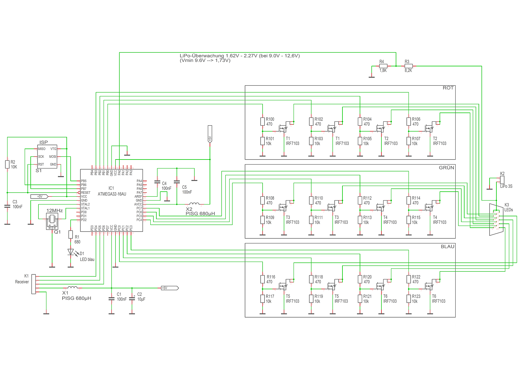

von Michael B. (planlessmichi)
nach einer nun doch längeren Pause habe ich mich mal wieder an den Tisch
gesetzt und einen Schaltplan für mein anderes Hobby (Modellbau) gemacht.
Grund: Ich habe meine "Anforderungen" noch nicht als Fertigteil
gefunden.
Folgendes: Ich möchte in einem Modell 4 unabhängige "RGB-LED-Stripes"
schalten, also brauche ich dafür 12 Kanäle. In diese andere Geschichte,
mit dem Datenkanal (DMX oder wie das heißt) habe ich mich noch nicht
eingelesen und die "normalen" Streifen habe ich ja schon hier liegen
Jetzt sind die FETs bei mir aber "immer" so ein Thema (verbaue die ja
doch schon immerhin so zum zweiten oder dritten Mal :-)) und daher wäre
ich Euch dankbar, wenn Ihr mal kurz die Schaltung - vor allem eben den
rechten Teil mit den ganzen FETs - überfliegen könntet, ob man das so
realisieren kann. Kurze "Idee" hinter den Widerständen: Die
10kOhm-Widerstände sollen die Transistoren sperren, wenn der AVR gerade
irgendwie floatet (Reset etc.) und die 470 Ohm habe ich mal wo gesehen,
wegen irgendwelchen "Umladeströmen" bei höheren PWMs (wobei ich nur so
irgendwas um die 200Hz anpeile).
An dem K1 kommt dann der Empfänger dran; vermutlich werde ich nur eine
Signalleitung (Empfängerkanal) benötigen und daher nur den PD6 mit dem
ICP1 verwenden, aber wenn ich dann doch mal "aufwendigere" Programme
schalten will, dachte ich mir, dass ich vorsichtshalber noch zwei
weitere Empfängerkanäle mit einplane. Wie das dann ohne Input Capture
sinnvoll funktionieren sollte, müsste ich dann aber noch untersuchen.
Der Punkt ist jetzt - bevor ich mit dem Routen anfange - dass ich gerne
wissen möchte, ob die Schaltung so problemlos funktionieren würde.
Wäre also super, wenn Ihr mir da kurz ein "Oh, mein Gott. Nie im Leben"
oder "Sollte passen" schreiben könntet :-)
Vielen Dank im voraus und viele Grüße,
Michael
von Hubert G. (hubertg)
Die Gatewiderstände auf 47 Ohm verringern, die 10k auf 47k erhöhen.
Wenn du dann noch jedem VCC-Pin einen 100n spendierst, sollte es soweit
OK sein.
Ob deine IRF7103 die richtige Wahl sind bin ich mir nicht sicher. Schau
dir z.B. den IRLML2502 an.

von Pete K. (pete77)
Bist Du sicher, dass Q1 richtig beschaltet ist?
von Oliver R. (orb)
Michael B. schrieb:
> Wenn ich fragen darf: Warum ist der IRF7103 dann evtl. trotzdem nicht
> die richtige Wahl?
Der IRF7103 schaltet bei 5Volt nicht komplett durch, dafür möchte er
etwa 10 Volt haben, Dein Rdson ist dadurch größer (etwa 0,2 Ohm) und er
muß 0,4Watt abführen wenn Du beide auslastest.
Der IRLML2502 hat schon bei 2,5Volt Ansteuerung nur max 0,08 Ohm Rdson,
bei 5Volt liegt er um 0,03Ohm. Da fällt dann nichtmehr viel zum
Verheizen ab.
von Conny G. (conny_g)
Die Versorgungsspannung der LEDs ist nicht eingezeichnet, die bekommen
"vor Ort" dann 12V und sind beim GND verbunden?
Was mit noch aufgefallen ist, die  Drossel an AVCC ist mit 680µH sehr
groß. Laut Datenblatt sollten es 10µ sein. Solange du den PortA sonst
nicht verwendest, wird es nichts ausmachen, ist aber so groß nicht
notwendig.
Das gleich gilt auch für die Versorgungsspannung, hier wirkt sich die
Drossel aber noch schlechter aus. Sie hat immerhin 9,2Ohm, bei 100mA
fallen dann schon fast 1V ab. Falls überhaupt notwendig, dann auch hier
nicht größer als 10µ.
Hm, also eigentlich schon. Was soll da nicht passen?
Ok, das leuchtet ein. Dazu möchte ich sogar gleich noch eine Frage
stellen: Hat einer von Euch mal eine Adresse, bei der diese ganzen
Diagramme von FETs gut beschrieben sind, also welches Diagramm was genau
verdeutlichen soll? Die Infos mit den Rdson-Werten habe ich jetzt auch
in der Tabelle gefunden, und verstanden :-) - aber trotzdem würde ich
gerne auch mal die Diagramme verstehen.
Mal als Beispiel (basierend auf das PDF, das hier automatisch mit dem
Bauteil verknüpft wird):
Wenn ich mir mal Abbildung 3 ansehe, hätte ich jetzt gedacht, dass ich
mit 5V am Gate so 8-10A durch den Drain jagen kann (ok, für 20µs). Jetzt
will ich das ja aber nicht für 20µs, sondern einfach mal
"kontinuierlich" für "immer" leitend haben... Allerdings habe ich kein
weiteres Diagramm gefunden, bei dem auch nur ansatzweise die
Gate-Spannung noch mal irgendwie mit eine Rolle spielt... Also was macht
man in so einem Fall? Kann man durch Kombinationen der anderen Diagramme
auch auf so eine Info kommen, oder stehen einem da "nur" die Werte aus
der Tabelle (Seite 2) zur Verfügung? In der Tabelle (vom IRF7103) stehen
ja jetzt genau die Rdson-Werte für 4,5V und 10V drin (inkl. dem Strom
durch Id)... Was aber, wenn ich z.B. nur mit 3V das Gate ansteuern
könnte; oder mit 7V? Kann ich nur mit Hilfe der Diagramme dann auch
irgendwie den Rdson erhalten?
??? Ganz rechts gibt es eine Klemme K2, bezeichnet mit "LiPo 3S". Ein
Pin geht auf Masse/GND, die andere direkt auf 3 Kontakte des 15poligen
SUB-D Steckers... Was ich jetzt nicht eingetragen habe ist ein Plus oder
Minus an der Klemme; aber das meintest Du vermutlich jetzt nicht, oder?
Was fehlt also Deiner Meinung nach?
> Was mit noch aufgefallen ist, die  Drossel...
Stimmt, guter Einwand... Ich wollte nur sicher sein, dass ich auf Grund
von evtl. längeren Leitungen direkt in der Nähe von einem Sender nicht
irgendwie mir etwas einhandle (auch zurück in den Empfänger) und hab
dann da für die komplette Stromversorgung auch eine 680µH eingeplant...
Werde ich ändern. Danke!

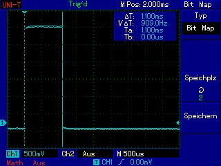

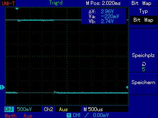

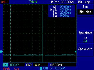

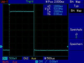

jetzt ich möchte mich jetzt doch nochmal melden, weil ich - glaube ich -
echt etwas naiv an die Sache herangegangen bin.
Die Platine ist soweit fertig, die LEDs lassen sich auch prima alle
einzeln schalten. Als nächsten Schritt wollte ich dann jetzt die
Routinen für die Fernsteuerung einbauen und habe da - und das stellt
sich jetzt wohl als echt saudämlich heraus - das erste Mal das Signal
aus dem RC-Empfänger gemessen. In allen Berichten, die ich bisher
darüber gelesen habe, wurde immer von 5V-Signalen gesprochen (also jetzt
nicht diese 5V zur Ansteuerung der FETs, sondern wirklich die Signale
aus dem Empfänger, die sonst zur Ansteuerung der Servos genutzt werden
(diese 1-2ms).
Und jetzt stellt es sich heraus, dass mein Empfänger dämliche 3V-Signale
liefert (siehe Anhänge). Damit der MC aber ein High-Signal erkennt,
sollten es bei 5V Versorgung wohl mind. 3,5V sein... D.h. also, dass ich
nie einen High-Pegel erkennen werde, oder? Ist das jetzt nur mein
dammischer Empfänger, oder welche Erfahrungen habt Ihr Modellbauer damit
bisher gemacht?
Sehe ich das richtig, dass meine einzige Lösung jetzt sein dürfte, z.B.
mittels Dioden die Versorgungsspannung vom MC auf z.B. 3,3V zu
verringern (auch auf die Gefahr hin, dass dann die Transistoren nicht
mehr richtig durchschalten)? Oder muss es doch etwas aufwendiger werden
und das Signal sollte dann - halt auf einer extra Platine - auf 5V
verstärkt werden?
Mich würden da jetzt echt Eure Lösungen interessieren.
Viele Grüße,
Michael
von Tim (Gast)
Wo steht das?
Laut meinem Datasheet liegt die Grenze 0->1 bei knapp 2V (@ 5V VCC).
Also schleife das Signal von deinem Empfänger doch einfach
mal auf einen Ausgang und halt das Oszi dran.
Und diese Dioden Geschichte würde ich ganz schnell wieder vergessen.
Wenn, dann Spannungsregler.
Kurzes Update: Der Durchschleiftest hat ergeben, dass der AVR das
High-Signal erkennt... Aber das ungute Gefühl bleibt vorerst.
Darum weiterhin die Frage: Wie verarbeitet Ihr die Signale eines
Empfängers?
