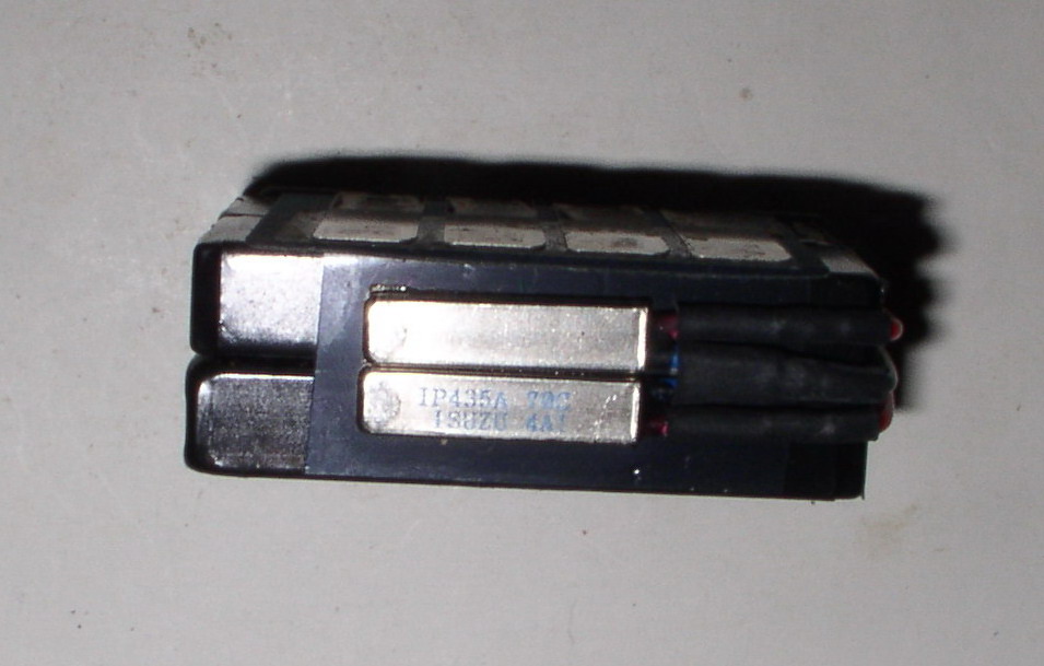

Nachdem mein Akkupack FNB-31 nach langjähriger Gebrauchsdauer komplett ausgefallen ist und das Paket bei Yaeasu nicht mehr lieferbar ist, hab ich das Teil zerlegt um ev. die Akkus tauschen zu können. Ich weiß, es gibt Nachbauten des Akkupaketes aber zu sehr überhöhten Preisen. In dem Akkupak ist eine Art Ladeschaltung und Überwachung integriert. Dazu sind 2 Bauteile, vermutlich zur Temperaturüberwachung, von der Firma ISUZU mit der Bezeichnung IP435A an den Akkus angebracht. Die Teile haben eine niedrigen Kaltwiderstand. Es sind keine Halbleiter. Kennt jemand diese Bauteile und gibt es irgendwo Daten dazu? Suche im Internet blieb bis dato erfolglos.
Könnten PTCs, Polyfuses oder einfach Bimetall-Schalter sein. Habe ich auch schon in anderen Akkupacks der 90-er gesehen. Allerdings keine zwei. Könnte eine gute Redundanz sein. Aber die werden eh nicht kaputt sein, sondern die Zellen. Ist nen FT-51R, stimmts?
Stimmt nicht, ist von einm FT-11R. Beide haben aber meines Wissens nach dieselben Akkupacks. Redundanz ist es nicht, wenn man die Schaltung betrachtet. Hab mal versucht, aus der Hardware einen Schaltplan zu zeichnen. Tempsensor sind die beiden grünen Kästchen rechts unten auf dem Plan. Schaltplan ohnen Gewähr!

...auf den Isuzu Teilen erkenne ich 70C, es sind mir zml Sicherheit Thermoschalter - aber die kannst du doch wiederverwenden? Interessante Lsg, für den Transistor sogar noch ein Stück in der Platine asuzufräsen...tztztz. Klaus.
Ja, das sind Thermoschalter ( reversibel ). Ich habe solche Teile einzeln rumliegen, aber nicht mit 70°C. Wenn man die über die Schalttemperatur erwärmt, hört man ein leises "klick" Geräusch, dann sind sie hochohmig. Nach leichter Abkühlung leiten sie dann wieder. Sozusagen ein Bimetall Knackfrosch...
