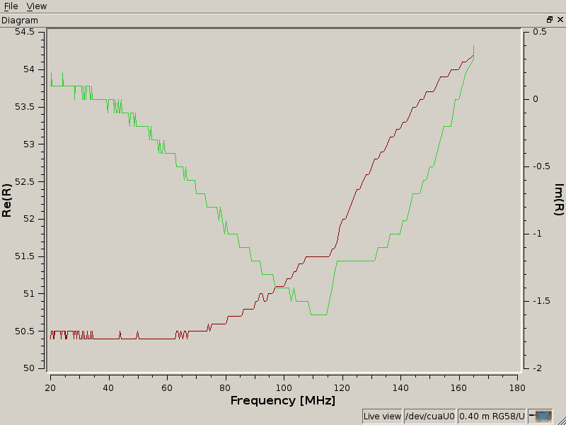

Silvio K. schrieb: > Wo macht > die Geometrie den Gar aus? Naja, die übliche Faustformel ist ja, dass 1 mm Draht etwa 1 nH an Induktivität einbringen. > Könnte man so einen Baustein noch bei 80 MHz > oder noch höher nutzen? 2pi f ~ 5E8, wenn du jetzt 2E-8 H hast (2 x 10 mm), dann sind das schon 10 Ω Blindwiderstand. Geht sicher noch, wird aber nicht mehr so ganz “non-inductive” sein … Ich habe eine 100-W-Dummyload zu Hause, die mit so einem Widerstand aufgebaut ist (gibt's im gleichen Laden „nebenan“ als Bausatz). Kann ich ja mal an den Antennenanalysator halten und gucken, wie sie sich im unteren VHF-Bereich benimmt.
Jörg Wunsch schrieb: > Kann ich ja mal an den Antennenanalysator halten und gucken Ja die gute alte 1 nH/mm-Regel. Wenn die Masse nicht weit ist, wird auch schnell eine Leitung draus, bzw. eine Mischung aus allem. Es würde mich wirklich mal interessieren was der Analysator sagt. Wahrscheinlich wird es keine Überraschung geben. Ne Spiralenstruktur wird schon nicht drin sein... ;-) Vielleicht kommt man sogar auf ein GHz, wenn man den TO-247-Pin durch eine drunterliegende 1,6er FR4 zur Microstip werden lässt.

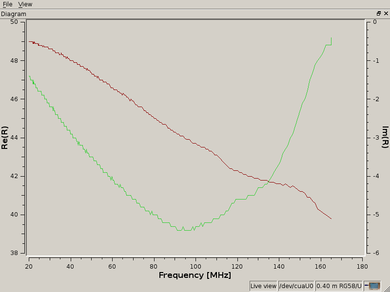

Silvio K. schrieb: > Es würde mich wirklich mal interessieren was der Analysator sagt. Gar nicht mal so schlecht. Die braune Kurve ist der Realteil, die grüne der Imaginärteil. Ist also eher kapazitiv als induktiv.
Oh danke, das ging ja schnell. Ist auch immer wieder lustig, das Amateurfunker lieber Z und SWR betrachten und HF-Techniker dagegen |Gamma| in dB bzw. Smith bevorzugen ;-) Was hast du für einen Antennenanalysator benutzt? GUI ist irgendwas unter Linux ("/dev/cua1U"), oder? Wenn ich mich nicht verrechnet habe, dann müssten es ca. -22 dB bei 80 MHz sein. Was ein echt guter Wert für so einen "billig"-Abschluss ist: -->Z1=45-%i*5; -->20*log10(abs((Z1-Z0)/(Z1+Z0))) ans = - 22.576786 Grüße

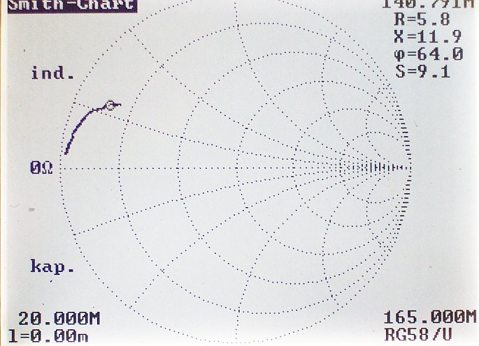

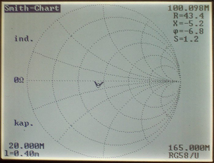

Silvio K. schrieb: > Oh danke, das ging ja schnell. Ist auch immer wieder lustig, das > Amateurfunker lieber Z und SWR betrachten und HF-Techniker dagegen > |Gamma| in dB bzw. Smith bevorzugen ;-) Das andere wird noch, im Moment kann ich nur die rohen Messdaten darstellen, und das ist halt Re(R) und Im(R). > Was hast du für einen Antennenanalysator benutzt? FA-VA mk3 http://www.box73.de/product_info.php?products_id=2583 > GUI ist irgendwas > unter Linux ("/dev/cua1U"), oder? Da im Original nur ein Windows-only GUI dabei ist, und ich selbst an diesem einige Verbesserungswünsche hätte, habe ich mich aufgerafft, ein Qt-GUI zu zimmern. (Daher auch dieser Thread hier: Beitrag "Qt: Wie bekommt man ein DockWidget dazu, allen verfügbaren Platz zu nutzen?" Qt ist relatives Neuland für mich, immer noch.) In diesem Falle FreeBSD, aber die Plattformabdeckung sollte dank Qt anschließend reichlich sein. Die Stärke des FA-VA3 liegt eigentlich allerdings in der Darstellung direkt am Gerät (und da ist Herr Smith natürlich auch schon mit dabei). > Wenn ich mich nicht verrechnet habe, dann müssten es ca. -22 dB bei 80 > MHz sein. Könnte passen, ich habe die Mathematik dafür jetzt nicht ganz parat. > Was ein echt guter Wert für so einen "billig"-Abschluss ist: Ja, denke ich auch. Zum Vergleich nochmal der gleiche Analyzer mit dem gleichen Kabel, aber diesmal ein Kathrein K 6226401 als Messobjekt. Ist aber eine andere Kategorie, der ist bis 2,5 GHz spezifiziert (witzigerweise auch mit SWR-Angaben im Datenblatt ;). Dafür aber verträgt er nur 10 Watt, und der FA-Bausatz oben hat noch einen -40-dB-Ausgang.
Jörg Wunsch schrieb: > Die Stärke des FA-VA3 liegt eigentlich allerdings in der Darstellung > direkt am Gerät (und da ist Herr Smith natürlich auch schon mit dabei). Hier noch das entsprechende Bildschirmfoto.

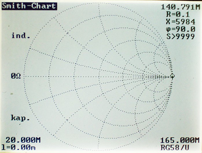

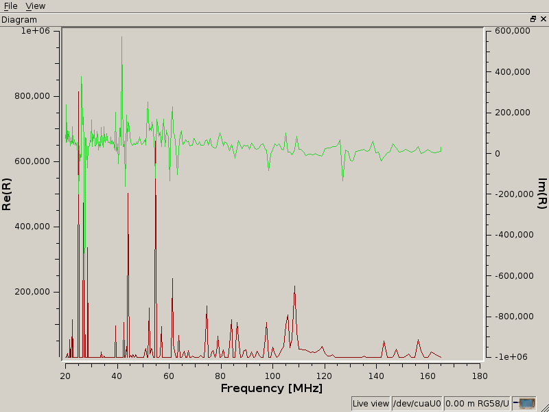

allianz schrieb: > Parallel zum 2200pF > hatte > ich einen Gasableiter geschaltet, in Reihe zum 0,5pF eine Selfmade > Sicherung aus dünnem CUL-Draht. Ja bei ein paar kV HF sollte man langsam vorsichtig werden ;-) Das mit dem Gasableiter ist ja eine gute Idee. @Jörg: Ich habe bei im Shop box73 gesehen, dass der Bereich messbarer Impedanzen vom FA-VA3 5 Ω bis 1000 Ω beträgt. Das verwundert mich ein wenig. Was zeigt er an, wenn du einen Short ran hängst? Oder Open?
Silvio K. schrieb: > Was zeigt er an, wenn du einen Short ran hängst? Oder Open? Muss ich heute abend mal sehen. Kann sein, dass das Ding zwar in der Messung jenseits der genannten Grenzen kommt, aber in der (internen) Darstellung nicht.
Silvio K. schrieb: > Oder Open? Bei diesen Frequenzen ein guter Witz ;-) Ich meinte einfach offen lassen. Es wäre schön, wenn du auch jeweils wieder ein Screenshot vom Smithdiagramm anhängen könntest. Vielleicht ist es ja wirklich nur eine Darstellungssache. Die rechte Ecke vom Smithdiagramm hat naturgemäß in der Impedanz-Domain Probleme. Die linke Ecke in Y.

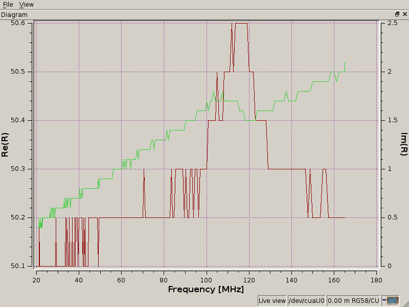

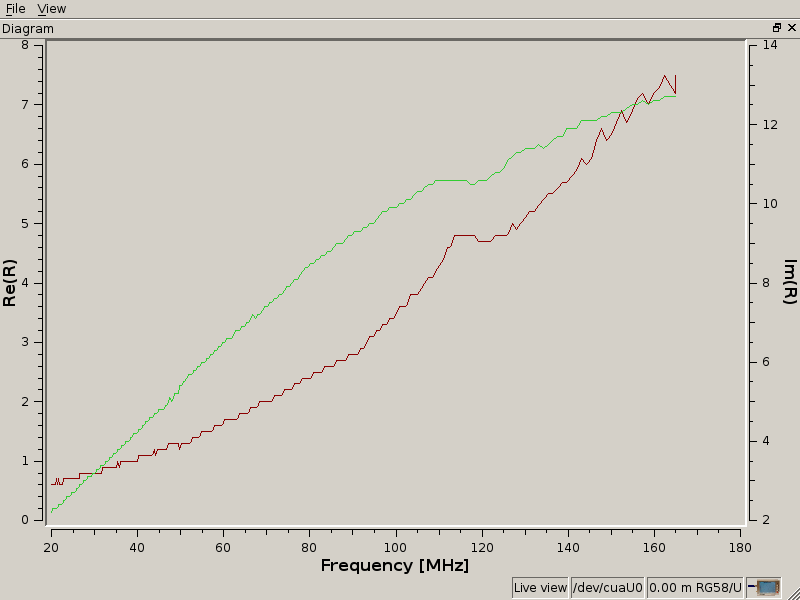

Silvio K. schrieb: > Ich meinte einfach offen lassen. Schon klar. "Short" ist so "short", wie es bei einem BNC-Stecker halt geht. Ja, die Messwerte intern sind bei "short" im Bereich weniger Ohm, also durchaus auch kleiner als 5 Ω. Bei "open" flimmert halt irgendwas kreuz und quer, was sich bei jeder Messung schon mal drastisch ändert. Da die Skalierung intern jedoch fest ist und nicht automatisch wie bei meinem Qwt, rennt das Diagramm dort einfach an den oberen Anschlag. > Es wäre schön, wenn du auch jeweils > wieder ein Screenshot vom Smithdiagramm anhängen könntest. Hab' ich mal gemacht. Der induktive Anteil bei "short" ist sicher zum Teil auf den BNC-Stecker zurückzuführen, könnte aber auch intern schon im Gerät begründet sein. Einen echten BNC-"Short" besitze ich leider nicht.
Coole Sache, das Open sieht ja echt gut aus. Der Kurzschluss echt bescheiden und das liegt nicht daran, dass du ihn selber gelötet hast. Der hohe reale Z-Anteil stört mich. Der dürfte nicht sein. Ich kann leider nicht abschätzen, ob das eine fehlende Korrektur ist oder eine Schwäche des Gerätes oder beides. Ein Vorschlag um es heraus zu finden: *Ich schicke dir 3 Standards (S,O,L) und ein Stück Koax-Kabel auf SMA, gar nichts besonderes aber bekannt, da durchgemessen. *Du misst SOL und SOL mit Kabel und schickst mir dann die Roh-Daten als Streuparameter *Ich korrigiere die Daten und sehe anhand der Plausibilität der Daten, ob die Empfänger linear sind. Außerdem kann man sie dann mit den Daten eines "richtigen" VNA vergleichen. Sind die Daten gut, dann macht es Sinn eigene Korrekturen einzuprogrammieren.
Bearbeitet durch User
Silvio K. schrieb: > Der hohe reale > Z-Anteil stört mich. 0,6 Ω, mehr wird das Gerät nicht hergeben. > Ein Vorschlag um es heraus zu finden: Kannst du von mir aus machen. Ich würde dir dann die gemessenen Rohdaten (CSV-Datei, vielleicht habe ich dann auch ein XML) senden.

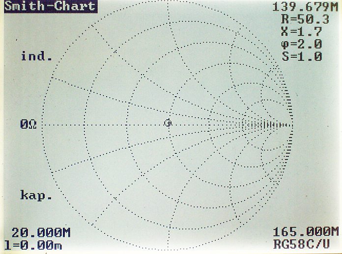

Gut. Ich schicke dir noch eine eMail und dann eine Mail ;-) Hast du einen SMA-BNC-Adapter (der vielleicht nicht gerade von Reichelt kommt)? Standards sind female.
Silvio K. schrieb: > Hast du einen SMA-BNC-Adapter (der vielleicht nicht gerade von Reichelt > kommt)? Habe ich. Ich vermute, der könnte dir gefallen; habe mal einen SMA-Terminator draufgesetzt. ;-) (Vermutlich wird das Gerät intern sogar besser als 0,1 Ω auflösen können, aber genauer werden die Werte nicht ausgegeben.)
