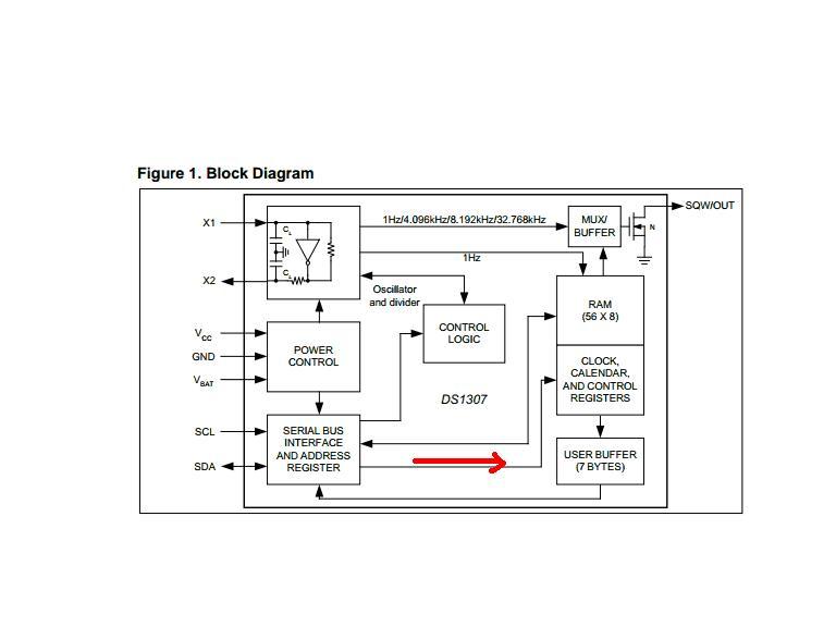

Hallo Pontius Pilatus, nur um Dich vor einer weiteren Sackgasse zu bewahren: Ich hatte noch die Idee die interne RTC abzuschalten - laut Handbuch ein Szenario "Typ 3". Das hat leider auch nicht funktioniert. Ohne eine Möglichkeit für vernünftiges trouble shooting komme ich hier nicht weiter. Ich werde mir nochmal die debugging-Funktionen der IDE ansehen, vielleicht geht da noch was. Grüße EM
Alles schon probiert.. Irgendwie uberschreibt die TWI-interface mit den DS1307 alles. Von andere Seite kann mann die Uhr stellen mit die beide Taster, also gibt es doch ein Kommunikation in beide richtungen mit die DS1307. Ich weiss im moment auch nicht weiter, mir ist es ein Rätsel wieso die so ein projekt in Pascal schreiben. Ich habe das vor 22 Jahren in die Schule gehabt mit einen Intel 68000 und damals gehorte das eigentlich schon ins museum.. Ich habe gelesen das der Entwickler dieses Projekt, Carsten Meyer vom CT, seine projekte noch macht auf einen Mac G4, das erklärt vielleicht einiges... Ein flotte Programmierer schreibt das ganze heutzutage in wenige Minuten in C, oder wenigstens in Bascom, da bin ich mir sicher. Es ist ja nur ein Uhr und ein Ledmatrix. leider fehlt mir da auch die nötige Basis. Mir ist das ganze DCF auch irgendwie Würst, der DS1307 lauft ja gut. Und die Uhr liegt sowieso schon wieder in eine Ecke. Ich kann es nur nicht leidn as ich das mit dem Dcf nicht hinkriege.

Ich hab das jetzt am laufen gekriegt, allerdings noch mit ein Problem und ich weiss nicht was ich da falsch gemacht habe. Ich habe einfach das hier eingefügt;
1 | if MinuteSema then |
2 | //Blinkenlights:= true; |
3 | if DCFready then |
4 | RTCsetHour(DCF_hour); |
5 | RTCsetMinute(DCF_minute); |
6 | RTCsetSecond(DCF_second); |
7 | endif; |
8 | |
9 | BlinkTimer:= 10; |
10 | MinuteSema:= false; |
11 | minute:= DS1307getMinute; |
12 | hour:= DS1307getHour; |
13 | time_to_letters(hour, minute,false); |
14 | LEDupdateRequest:= true; |
15 | endif; |
Also die vier Zeilen mit DCF rein. Auch wenn hier jetzt warscheinlich die Programierer vom Stuhl fallen, es funktioniert. NUR: wenn es einmal kein gutes DCF-Signal gibt springt die Uhr wieder auf zwölf uhr nachts. Mache ich da etwas falsch mit "if DCFready then"? Wenn das signal nicht gut ist sollte er doch eigentlich nichts machen?

Also, mit dieser Hex-Datei lauft die Uhr mit Dcf. Allerdings musste ich der Ds1307 rausnehmen. Das heisst das jetzt bei Stromunterbruch es wieder zwölf Uhr nachts ist bis er wieder ein richtiges DCF-signal bekommt. Dcf und DS1307 zusammen wird sicher gehen, aber das wird der nachste Schritt. Irgendwie stören die zwei einander.
