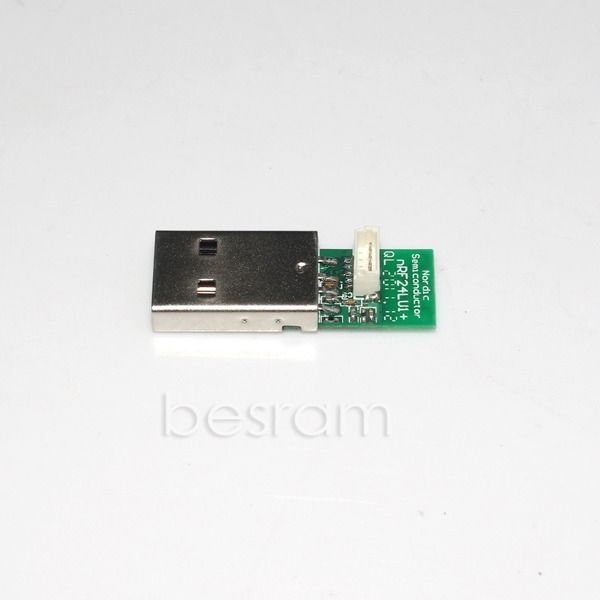

kann mir jemand sagen, was das für ein Connector auf dem Bild ist.
Ist von einem 2.4G NRF24lu1p Dongle (siehe China / Hackcopter Thread),
würde gerne ein passendes Kabel dazu konfektionieren. Falls jemand weiß,
wie dieser Connector bzw. der passende Stecker heißt (und eventuell
sogar eine passende Mouser Artikelnummer hat) wäre mir das eine große
Hilfe.

Haha ;-) Um das hier deutlich zu erwähnen, meine Frage bezieht sich auf
den kleinen weißen Connector in der Mitte des Boards...

Dann mach doch mal ein Photo, wo genau der fragliche Connetor anständig
ausgeleuchtet ist und in einer aussagekräftigen Ansicht zu sehen ist.
Den nicht relevanten Kram kannst du dann auch gleich
weglassen/-schneiden ;-)
Ein paar Angaben zu Rastermaß, Pin-Anzahl und Abmessungen wären auch
hilfreich.

Habe aktuell leider nur das Produkt Foto aus der Auktion. Wollte das
Kabel schon einmal vorbereiten. Aber das Foto ist vermutlich wirklich
nicht optimal. Sobald das Dongle da ist mach ich vernünftige Fotos,
vielleicht erkennt den dann ja jemand.

Gefunden: Im "nRF24LU1 Reference Design"
http://www.freqchina.com/en/down.asp?ID=102
ist ein adapter kabel gezeigt "nRF24LU1 USB Dongle Programming adapter
cable", die passende buchse ist in der BOM als "JST BM05B-SRSS-TB"
gelistet.

Molex Picoblade
