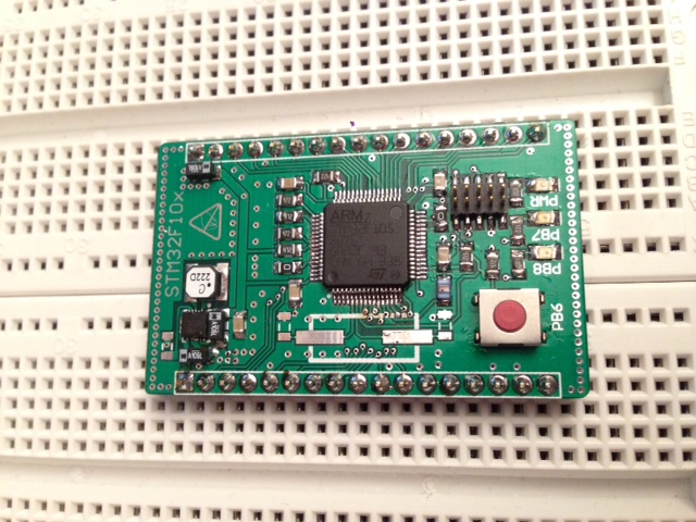

Hallo zusammen Ich würde euch heute gerne mein neues, fertiges Projekt vorstellen. Es handelt sich um ein STM32 Breakoutboard. In erster Linie, verkaufe ich nur das unbestückte Board. Wer möchte, kann jedoch auch ein fertig bestücktes (nur STM32F105RBT6) bei mir beziehen. Da ich nicht über eine vollautomatisierte Bestückungsstrasse verfüge, ist diese Variante entsprechend teurer... Ich habe für das Board ein Manual begonnen zu schreiben. Dieses ist noch nicht fertig, wird jedoch stes weiterentwickelt. Anbei findet ihr zwei Fotos und mein PDF. Kaufen kann man das Board vorzugsweise über meinen webshop: http://endasmedia.ch/services/minishop Preise: nur PCB: 4.20€ PCB vollbestückt: 19.50€ (Der Print wird nicht handgelötet sondern mit Schablone... deshalb auch der relativ hohe Preis, da doch viel Technik dahintersteckt...) Mit dem Kauf des PCB's, unterstützt ihr gleichzeitig auch dessen Weiterentwicklung. Ich werde von Zeit zu Zeit neue Versionen des Manuals inkl. Codebeispiele veröffentlichen. Danke für euere Interesse Claudio

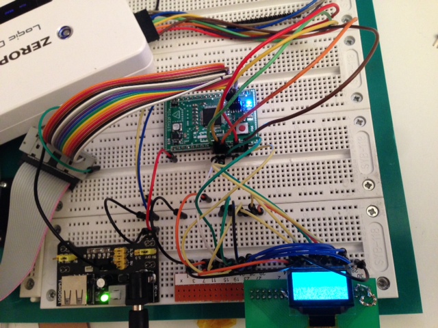

Anbei noch ein Foto, eines aktuellen Versuchsaufbaus mit OLED Display...
In deinem PDF sind bei den Bildern mit der Belegung rechts oben +3V3 und GND vertauscht oder du hast eine +3V3-Plane auf dem Top-Layer???
René Z. schrieb: > In deinem PDF sind bei den Bildern mit der Belegung rechts oben > +3V3 und > GND vertauscht oder du hast eine +3V3-Plane auf dem Top-Layer??? Ja das ist mir leider auch erst nach dem upload aufgefallen :( Die Bilder werden ersetzt! Danke für den Hinweis... Solange noch niemand ein Board hat, kann ja nix passieren :)
Hi, sehr schön! So kann man wählen, welchen Controller man nehmen möchte. Bei der Beschreibung fehlen mir noch die Abmessungen des Boards. Außerdem wäre eine Materialliste mit den entsprechenden Bauteilegrößen und Werten ganz nett. Evtl. sogar mit Bestellnummern bei einem gängigen Händler. Grüße Markus

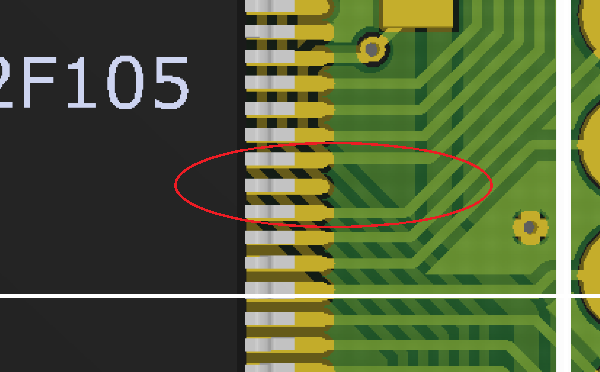

Hi, Gi8bt es die Möglichkeit Pin 37 und Pin 41 des µC über 1,1µF an Masse zu legen? Dann könnte man mit einem 8MHz Quarz auch einen STM32F205 oder STM32F405 bestücken und das Board wäre noch viel interessanter. Gruß Martin
Markus M. schrieb: > Hi, > > sehr schön! So kann man wählen, welchen Controller man nehmen möchte. > > Bei der Beschreibung fehlen mir noch die Abmessungen des Boards. > > Außerdem wäre eine Materialliste mit den entsprechenden Bauteilegrößen > und Werten ganz nett. Evtl. sogar mit Bestellnummern bei einem gängigen > Händler. > > Grüße > Markus Vielen Dank für das Kompliment. Ja du hast recht, die Abmessungen fehlen noch. Es ist exakt 50mm hoch und 31mm breit. Bezüglich Stückliste... Ich habe bereits ein entsprechendes Dokument erstellt. Siehe im Anhang. Deine Idee, Bestellnummern zu erwähnen, werde ich noch umsetzen. Bin bis am Freitag in norwegen. Danach werde ich mich darum kümmern... Martin K. schrieb: > Hi, > > Gi8bt es die Möglichkeit Pin 37 und Pin 41 des µC über 1,1µF an Masse zu > legen? Dann könnte man mit einem 8MHz Quarz auch einen STM32F205 oder > STM32F405 bestücken und das Board wäre noch viel interessanter. > > Gruß Martin Hallo Martin. Mit aufregung habe ich gleich nachgeschaut. Leider muss ich dir mitteilen, dass lediglich pin 37 direkt auf die Stiftleiste geführt ist. Pin 41 ist unbenutzt und hat keine Leiterbahn. Grundsätzlich könntest du, mit etwas gebastel jedoch auch diesen Pin verwenden. Solch ein Breakoutboard wird ja nicht ständig umgelötet :) Von daher sollte dies noch einen kompromiss darstellen. Ich werde aber für die Version 2 entsprechende Pads vorsehen... Danke für den Input! Bevor aber Version 2 kommt, muss Version 1 verkauft sein :)
@Martin Anbei findest du noch ein Foto bei welchem Pin41 markiert ist. Ein Kondensator, liesse sich dort relativ leicht anbinden... Gruss
Claudio Hediger schrieb: > @Martin > > Anbei findest du noch ein Foto bei welchem Pin41 markiert ist. > > Ein Kondensator, liesse sich dort relativ leicht anbinden... > > > Gruss Ich habe noch einmal nachgesehen: Es geht um die Pinne 31 und 47. Ich hatte kurz das Pinout für LQFP64 beim 105 und 205 überflogen und die beiden vielen mir auf. Die 205/405 sind im LQFP64 Gehäuse kompatibel. Gruß Martin
Martin K. schrieb: > Ich habe noch einmal nachgesehen: Es geht um die Pinne 31 und 47. Wären es die VDD Pins gewesen, kein problem. Bei den VSS Pins, ist es etwas aufwändiger... Theoretisch mit gebastel machbar.
Mit Beinchen anheben, würde das bestimmt gut funktionieren. Ich werde das mal testen wenn ich wieder zurück bin... Gruss
