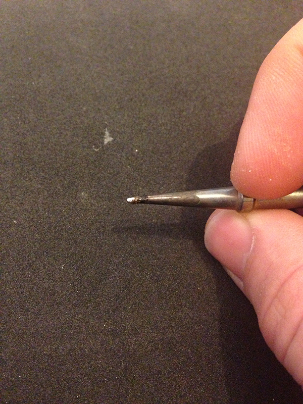

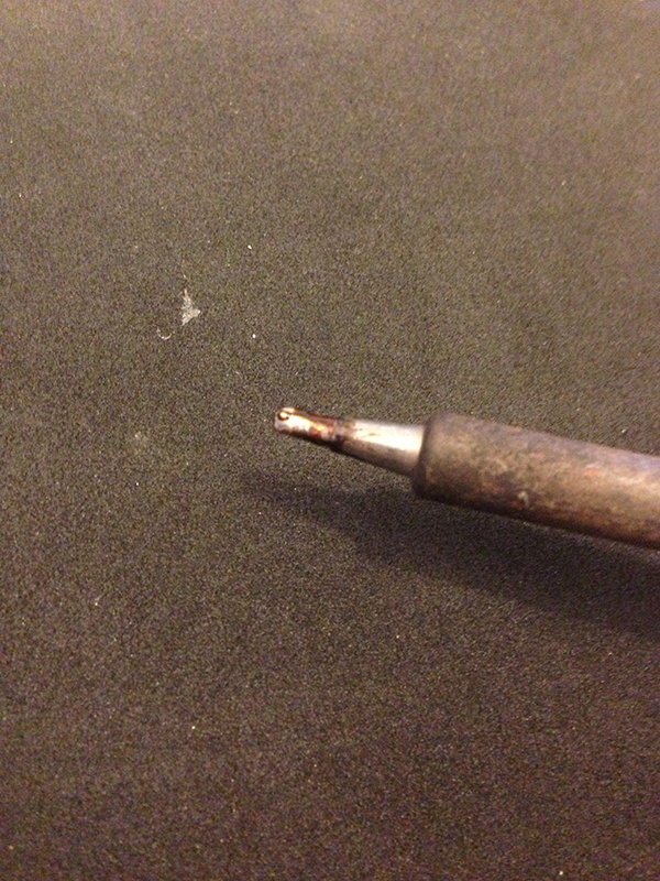

Habe mal 2 Fotos angehängt...
Auf dem Foto mit der dünnen Spitze sieht man die fast kaputte Spitze die
ich mit Salmiakstein, Kolophonium und Lötzinn solange bearbeitet habe
das sie vorne wieder ein bisschen Lot halten kann.
Auf dem anderen Foto sieht man meine neue größere Lötspitze die ich
gestern gekauft habe. Die braunen Verfärbungen kommen vom Flussmittel...
Habe ziemliche viel Lot dran gelassen und den Kolben so abkühlen lassen
um die Oxidation zu verhindern.

Die Lötspitzen der Magnastat sind beschichtet, die brauchen eigentlich
nicht viel Pflege.
Direkt vor dem Ausschalten verzinne ich die Spitzen mit frischem Lötzinn
und streife sie dann am Schwamm ab. Da geht auch das Metallwolleknäuel,
ich habe mich bloß noch nicht so recht dran gewöhnen können.
von radiostar (Gast)
Du läßt Lot dran, damit die abgekühlte Spitze nicht oxidiert? Verstehe
ich das richtig?
Wenn die Spitze kalt ist, oxidiert da gar nichts. Nur im warmen Zustand
- und da solltest Du einfach nur regelmäßig die Spitze säubern
(mindestens jedesmal, wenn Du den Kolben wieder aus der Ablage nimmst)
und wieder frisch mit wenig Zinn verzinnst. Da oxidiert dann nichts, da
verzundert auch nichts, die Spitze bleibt immer blitzblank. Das, was da
auf Deinem 2. Foto zu sehen ist, so sieht bei mir eine Spitze nicht nach
10 Jahren aus und Deine soll neu sein?
von titus e. (Firma: auch egal) (villastraylight)
radiostar schrieb:
Das, was da auf Deinem 2. Foto zu sehen ist, so sieht bei mir eine
Spitze nicht nach
Warm sieht sie so aus...

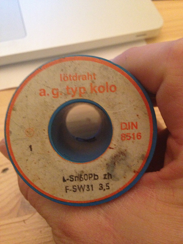

Diese brauen Verfärbungen an der oberen Stelle kommen entweder vom
Kolophonium oder von dem alten Lötdraht den ich von meinem Opa kiloweise
geerbt habe...
Kann es sein das Flussmittel in dem Lot nach Jahren schlecht wird ?
> geerbt habe...
Zumindest der Baumarkt-Lötdraht, den  ich als Schüler hin- und wieder
benutzt habe (das ist aber auch schon 30 Jahre her...), hat an meinem
damaligen Brateisen solche Spuren hinterlassen. Ich nehme an, daß Dein
Lötdraht von ähnlich schlechter Qualität ist. Den solltest Du zum
Zinngießen an Silvester verwenden, nicht aber für die Elektronik. Kauf
Dir deshalb einen vernünftigen neuen Lötdraht, so teuer ist der auch
nicht - eine 100g-Spule ist preiswert und sollte ein ganzes Weilchen
reichen.

von Michael_ (Gast)
Bei F-SW31 sollte nur reines Kolophonium drin sein.
Daran liegt es nicht. Oder hast du verschiedene Rollen?
Hallo Michael,
nein bisslang benutze ich nur dieses...
gruss titus

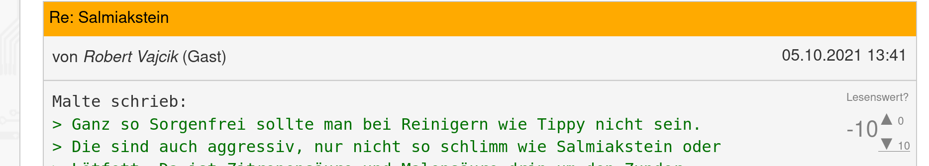

von Robert Vajcik (Gast)
Malte schrieb:
> Ganz so Sorgenfrei sollte man bei Reinigern wie Tippy nicht sein.
> Die sind auch aggressiv, nur nicht so schlimm wie Salmiakstein oder
> Lötfett. Da ist Zitronensäure und Malonsäure drin um den Zunder
> abzulösen. Ich würde solche Reiniger nicht täglich verwenden, sondern
> nur wenn eine Spitze eh schon am Ende ist um die Lebenszeit nochmal
> etwas zu verlängern.
Massenweise Besserwisser, welche wohl nix Bess'res zu tun haben, als
international, ja weltweit, gut zu tönen und der dummen weiten Welt
ihren 'wahren' Rat mitzuteilen!... Ich meine nicht explizit Dich, lieber
Malte, aber auch all die Anderen!
Tipp, dass ist NICHTS ANDERES als Salmiakstein mit Lot versetzt, weshalb
die Spitze so schön silbern rauskommt. Beim reinen Salmiakstein muss man
noch abreiben, mit Tuch, und nachverzinnen.
Perkeo Zinnfix, welches auch so besserwisserisch entgegen dem gemeinen
Salmiakstein empfohlen wird, ist genau das Gleiche: ein Salmiakstein,
der halt Perkeo Zinnfix heisst!
Und beschichtete Kupferspitzen lassen sich damit ohne Schäden wie neu
bereiten.
Lötet lieber an Euren Projekten, statt schlauen Rat geben zu wollen.
Lieben Gruss aus der Schweiz, Robert

von Jack V. (jackv)
Anon Loetmann schrieb:
> Die Antwort von Robert Vajcik lesen, dann Posten bitte.
Siehe Anhang. Und warum genau glaubst du, dass seine Behauptung die
Realität besser wiederspiegelt, als die entgegenstehenden Darstellungen
weiter oben im Thread?
