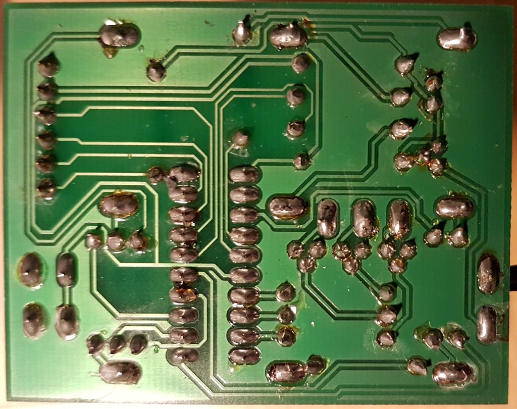

von Hardy F. (hardyf)
Kann bitte mal jemand ein Foto der Unterseite der Platine anfertigen und
hochladen ?
Zum Nachzeichnen ...
Vielen Dank

(Hardy, die Unterseite ist bei mir verklebt, aber im Pollin Video sieht
man sie bei 0:22.)
Schöne Grüße,
Danke Michi für deine Antwort.
Vielleicht kann Ernst mal ein Foto der Unterseite hier reinstellen... ?
Danke dafür schon jetzt
von Ernst (Gast)
eigentlich sind alle Informationen bei Pollin zu finden.
Bevor man sich hier die Mühe macht, die Platine selber zu ätzen,
kauft man sich einfach den Bausatz von Pollin.

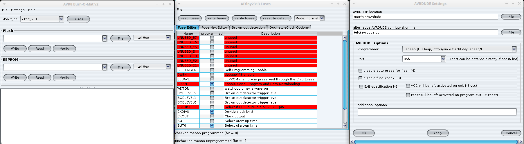

@Michi: Ich hab mit dein Hex auf den Cube geladen, sieht doch ganz
nett aus. Allerdings scheint das Image für 1MHz ausgelegt zu sein?
Ernst

Ich habe naiv und aus Unkenntnis einen USBasp-Klon zum Programmieren
gekauft gehabt, statt einen richtigen Atmel Programmer. Damit könnte ich
zwar anscheinend zur Not auch die Fuse-Bits programmieren um die
Frequenz einzustellen, aber wenn ich es richtig verstehe kann ich manche
nicht zurücksetzen, da es kein High Voltage Programmer ist. Und da alles
funktionierte habe ich keine Fuse Bits programmiert. Die Settings
dürften also noch denen vom Original Pollin Chip entsprechen, den ich
einfach umprogrammiert habe. Und ja, ich denke von meinen Beobachtungen
her, dass es 1 MHz sein müssten.
Ich war es von meinen PIC Projekten so gewohnt dass ich dort über die
__config Direktive die Fuse-Bits im Quelltext setzen kann und diese dann
auch in der hex-Datei drin sind. Bei Atmel habe ich so eine Funktion
nicht gefunden gehabt, es dann aber ja auch nicht zwingend gebraucht.

@Michi: Ich hab hier zufällig auch den USBasp zum Programmieren
verwendet.
Allerdings hab ich die aktuelle Firmware installiert, was ohne zweiten
Progger schwierig sein dürfte.
Mit avrdude und Burn-O-Mat läuft das relativ problemlos. Nur, wenn der
Takt des Tinys auf 1MHz steht, kann der Progger nicht mehr einfach
zugreifen. Jetzt muss man unter Optionen -B den Takt runtersetzen.
(Im Bild rechts unten)
Auch mit meinen 3€ Progger läuft das problemlos und auch das Programm
läuft genauso gut wie unter einen 300€ Programmierer.
