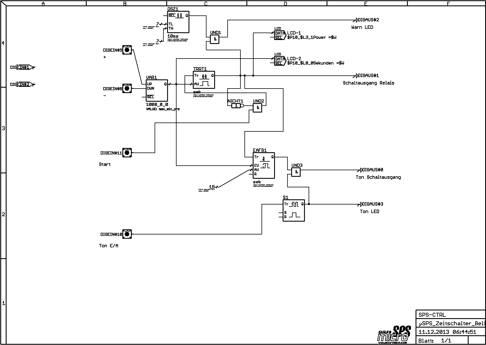

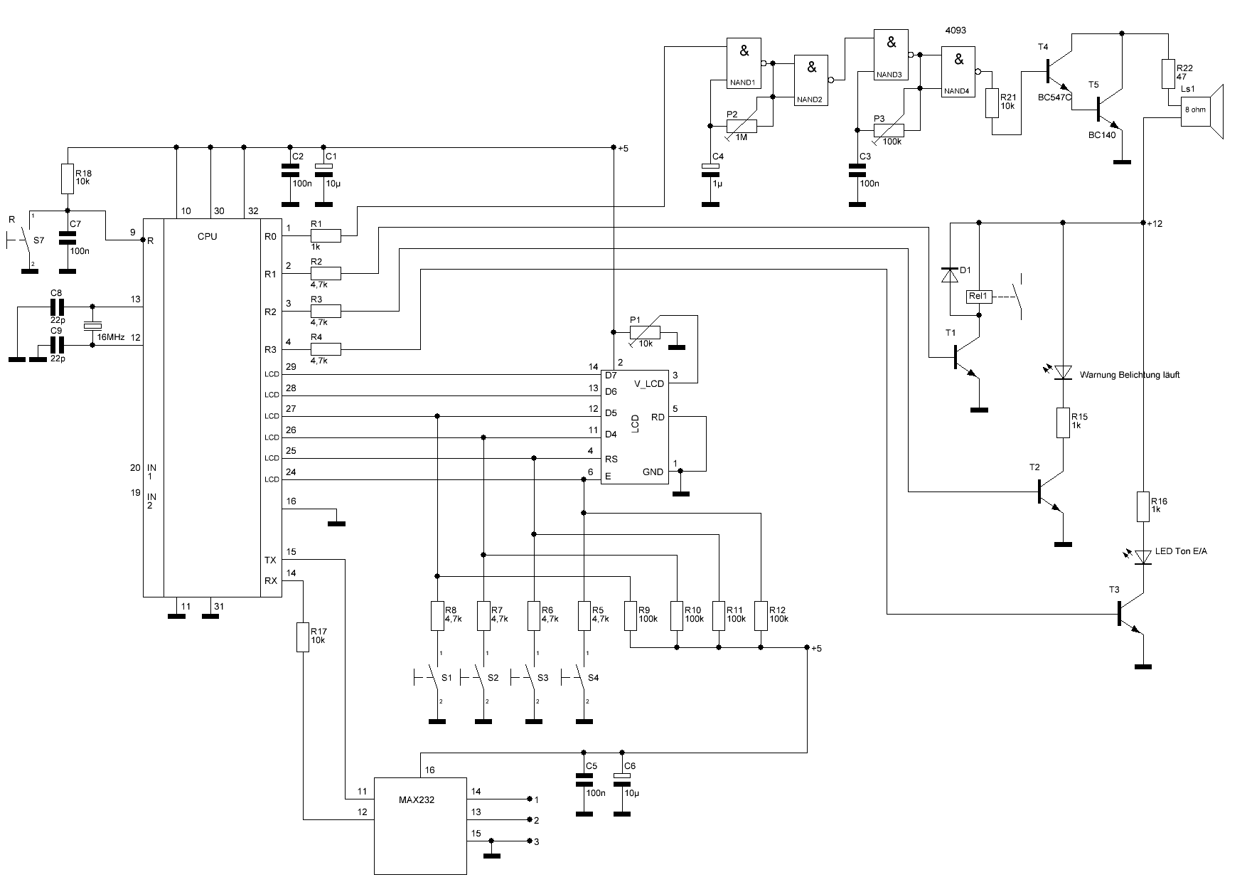

von dolf (Gast)
das erledigt bei mir ne auf das nötigste reduzierte micro sps.
vier tasten, zweizeiliges lcd display, netzfestes schaltrelais,
lautsprecher für signalton wenn zeit abgelaufen ist.
dazu noch zwei led´s.
als sps controller dient ein atmega32.
dazu das netzteil 5v/12v.
