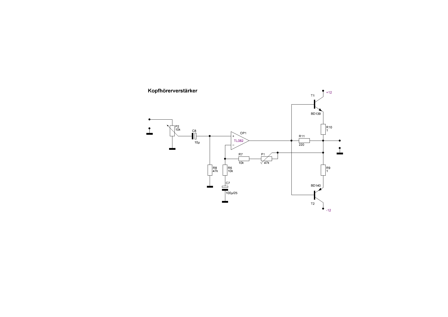

m. g. schrieb: > Vielleicht hast du einen anderen Vorschlag? Sowas hier: ein Transistor und gut :) http://de.wikipedia.org/wiki/Vorverstärker m. g. schrieb: > Ich möchte das Audiosignal von meinem Handy verstärken Vorsicht: Am Kopfhörer-Ausgang kommt da manchmal mehr-oder-weniger ungefiltert das Signal eines Class-D-Verstärkers raus.
m. g. schrieb: > was auch Anfängertauglich zu verstehen ist! Du hast die Probleme der Schaltung offenbar nicht verstanden. > Vielleicht hast du einen anderen Vorschlag? Die d.s.e FAQ enthält einige Links zu MOSFET Endstufen, aber eher 100 bis 1000 Watt, und sie erklärt warum MOSFETs in Audioendstufen schlecht sind. Für 5W tut es ein OpAmp wie NS Boomer
m. g. schrieb: > Es sollen aber nur diskrete Bauteile verwendet werden und HIFI-Qualität > ist hier nicht gefordert! Dann nehme Bipolar Transistoren. Da gibt es auch keine hohen UGS Spannungen um die Transistoren durchzusteuern vor allen sind die einigermassen um die 0.7V.
m. g. schrieb: > Aber es ist sonst kaum was im Netz zu finden (Endstufe im > Gegentaktbetrieb mit MOSFETS) was auch Anfängertauglich zu verstehen > ist! Und warum müssen es unbedingt MOSFETS sein? Bei Bipos findet man eher passende Pärchen. Am anfängertauglichsten sind eindeutig NF-Verstärker-Cs. Gruss Harald
m. g. schrieb: > Vielleicht hast du einen anderen Vorschlag? > Ich möchte das Audiosignal von meinem Handy verstärken und mit einem > selbst gebauten Verstärker (ca. 5W) betreiben! > Es sollen aber nur diskrete Bauteile verwendet werden und HIFI-Qualität > ist hier nicht gefordert! dann das hier. den opamp darfst du natürlich gerne aus einzelteilen aufbauen. das opamp ding aus einzelteilen zusammen zu bauen war ich zu faul. die im hifi forum haben das aber gemacht. jedem das seine.

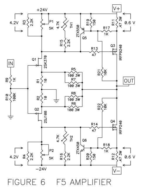

m. g. schrieb: > MaWin schrieb: > Ja, da hast du sicher recht! > Aber es ist sonst kaum was im Netz zu finden (Endstufe im > Gegentaktbetrieb mit MOSFETS) was auch Anfängertauglich zu verstehen > ist! > Doch, gibt es. Schau dir mal die Verstärker von Nelson Pass an. Tausendfach nachgebaut und HiFi Qualität. Hier mal der F5. Für den bekommst du sogar die Leiterplatten bei ebä. Ist Class A, erfordert einen großen Kühler und ein 5A Netzteil. Dafür hast du es im Winter schön warm in der Bude;-). Die Schaltung kann noch weiter vereinfacht werden. Alles um Q5 und Q6 raus, also R15 bis R22, die Thermistoren und Transistoren. Bleibt nicht mehr viel übrig und zum Lernen ist der auch gut.
