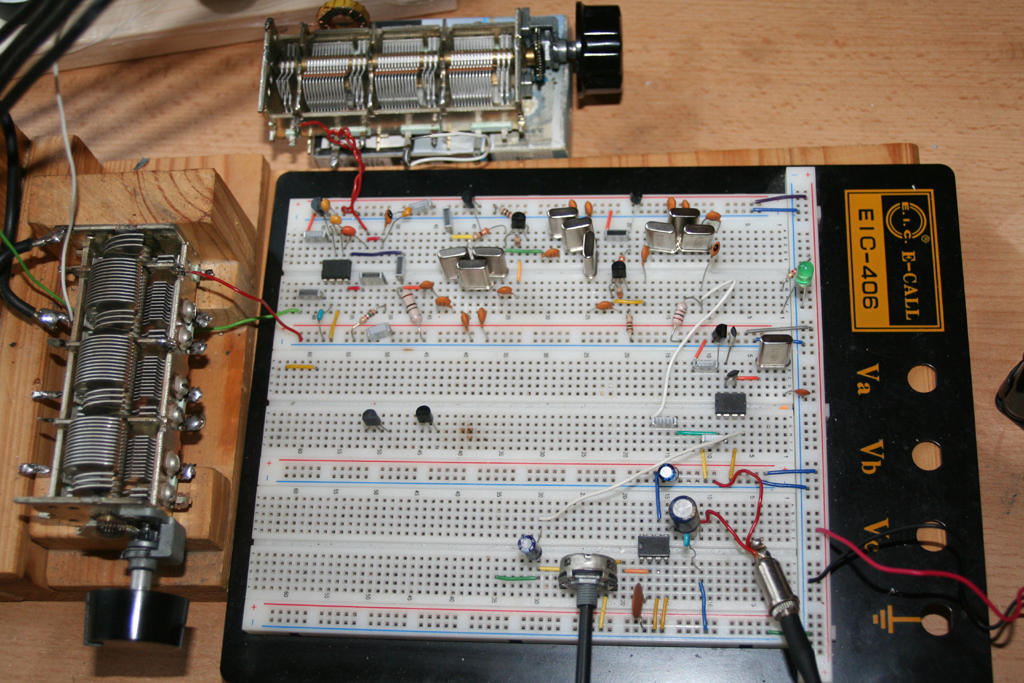

Ich habe einen Ladderfilter mit 9.216 Mhz Quarze aufgebaut.
Überall liest man das man die Quarze vermessen soll um sie dann zu
selektieren.
Leider habe ich keine möglichkeit die Quarze einzeln durchzumessen
um ihre Daten zu bestimmen.
Ich bin immer auf irgendwelche Quarz-Daten angewiesen die ich im
Internet finde.
Und dewegen kann ich einen Ladderfilter immer nur mit diesen aus dem
Internet gefundenen Werte berechnen.
Umso mehr interessiert es mich deshalb wie die Filterkurve von meinen
berechneten Ladderfilter in wirklichkeit ausschaut.

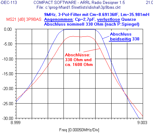

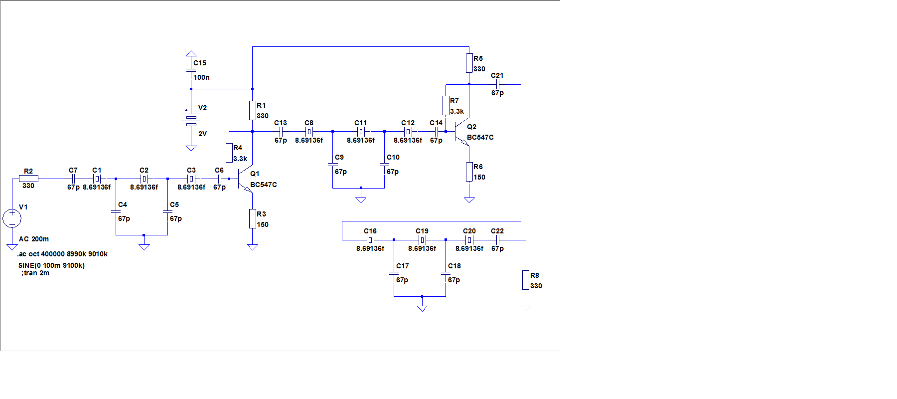

Deshalb habe ich einen 3 mal 3 stufigen Ladderfilter berechnet( Daten
nur für 9 MHz Quarze gefunden ) mit 9.216 Mhz Quarze aufgebaut.
die einzelnen 3 Stufigen Ladderfilter habe ich jeweils mit einer
Transistorpufferstufe getrennt.
immer nur 3 Quarze für einen Ladderfilter deshalb weil ich dachte je
weniger
Quarze um so gutmütiger der Filter.

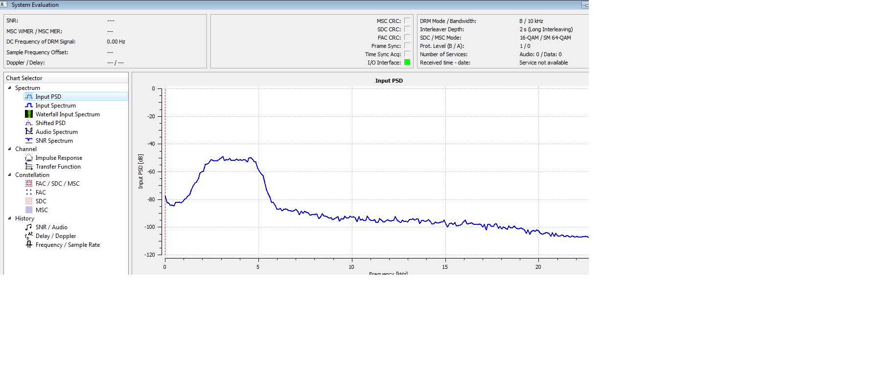

Nun brauchte ich noch eine einfache möglichkeit meine
Ladderfilter-Filterkurve real darzustellen.
Da ist mir die Software " Dream " eingefallen.
Sie kann ein 0 bis 20 Khz Specktrum darstellen.
Da mein BFO eh in die NF-Mischt konnte ich " Dream " benutzen
Ich habe den BFO nur ein wenig in die höhe gezogen damit
die Filterkurve gut ins Frequenzspecktrum passt.
Da ich zu faul war einen Rauschgenerator zu bauen
habe ich nur das atmosphärische Rauschen ( empfangen von meiner Antenne
benutzt.
hier die Bilder dazu.

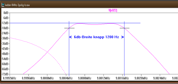

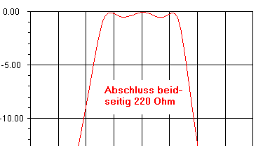

Leider komme ich nur auf knapp 40 dB Dynamik bei Dream
Gibt es ein besseres Programm als Dream ( möglichst Freeware) dafür ?
Was haltet ihr von der realen Filterkurve gegebüber der berechneten ?
Meint ihr das ist ein brauchbarer SSB-Filter ?

Erst mal muss der Generator für die Messung quarzstabil sein, sonst
misst man nur dessen Gezappel auf den Filterflanken. Die beste
Messdynamik hat ein Spektrumanalystor mit Trackinggenerator.
Dann muss die Anpassung an das Quarzfilter stimmen, mit 50 Ohm Generator
draufgehen und an einem 50 Ohm Messeingang ist die Durchlasskurve völlig
verbogen.
Mit der Soundkarte kann man schön Spektren messen, müsste das Signal
natürlich hoch- und runtermischen, aber das wäre ein günstiger Ersatz
für Spek. mit TG.
Zum Wobbeln mit Soundkarte gibts z.B VisualAnalyzer aus Italien
http://www.sillanumsoft.org/prod01.htm

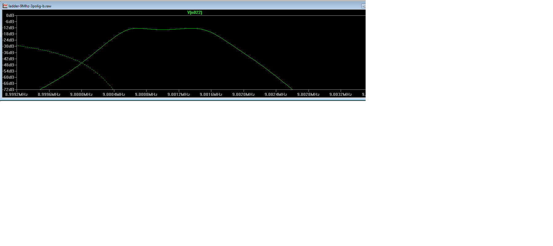

Der Auswertung des Filters per NF sind Grenzen gesetzt. Die dem Filter
nachfolgende Baugruppen rauschen und täuschen dadurch ein Signal vor.
Der Durchlassbereich scheint jedoch flach zu sein.
Bisher hatte ich ein einziges mal das Glück, dass eine Lieferung von
Quarzen (2048 kHz) nur um 20Hz streute. In Deinem Fall solltest Du aber
eher mit 500 Hz rechnen. Abweichungen wirken sich auf die Welligkeit im
Durchlassbereich und den Filterflanken aus, jedoch nicht auf die
Weitabdämpfung.
Eventuell kommt man schon mit der Messung der Serienresonanz zurecht und
kann die Quarze einigermaßen einordnen. Die Ziehfreudigkeit der Quarze
ist dann aber nicht bekannt. Jetzt kann man einen Versuch (wie Deinen)
starten, für mich sieht das Filter etwas zu breit aus. Mit 82pF
Kondensatoren wird es vermutlich zu schmal, also sollte aus der E24
Reihe ein 75pF probiert werden. Schmalere Filter werden automatisch auch
etwas steiler.
Die Weitabdämpfung hängt stark von der Anzahl der Quarze ab, man kann
pro Quarz grob mit 20dB rechnen. 100dB zu erreichen ist jedoch recht
schwierig, da das geringste Übersprechen zwischen Ein- und Ausgang die
Weitabdämpfung zunichte macht. Das Signal findet einfach einen Weg am
Quarzfilter vorbei.
In der Hinsicht bietet aber ein Aufteilen auf zwei oder drei Filter
deutliche Vorteile. Falls eine Stufe weitab nur um 40dB dämpft, sind es
zusammen auch mehr als 100dB, die drei Stufen sollten dazu jedoch in
einzelnen Kammern abgeschirmt werden.

Hallo Bernd
Ja leider fehlt mir das Equipment um die Serienresonanz zu messen.
Soweit ich weiss, führt eine Verdopplung der Kondensatoren bei
gleichzeitiger Halbierung der Impedanz zu einer Halbierung der
Bandbreite.
Also müßte 82p noch o.K. sein wenn nicht sogar 100p.

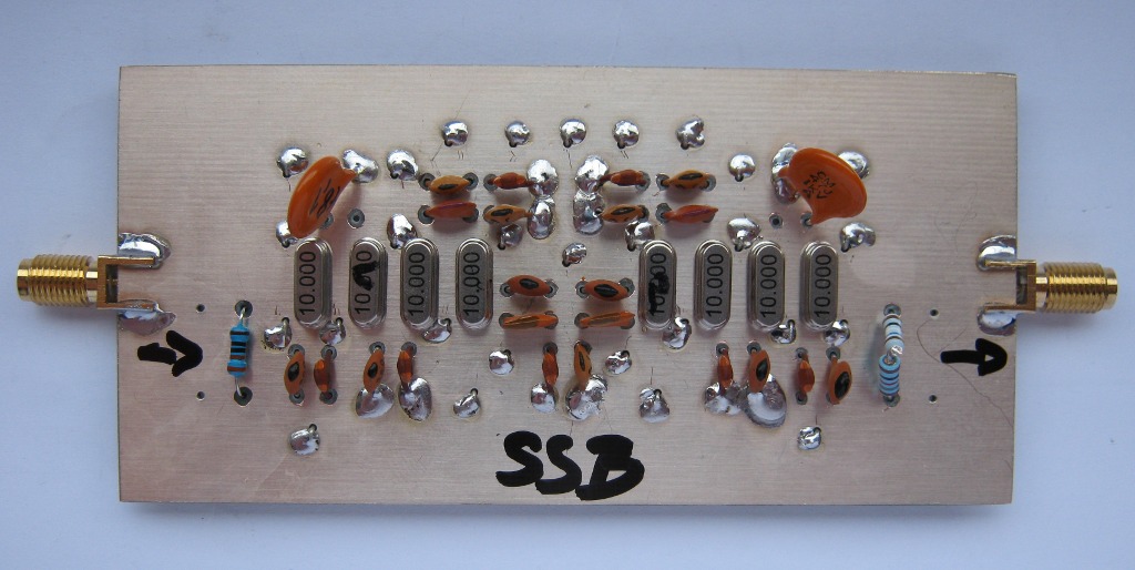

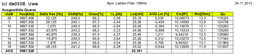

von Uwe (de0508)
hier sind die Ergebniss der Entwicklung eines 10mHz Ladder-Filters nach
der Dishal-Methode und den Programmen von DJ6EV.
Anbei der Designweg über die Quarzmessung und Zusammenstellung, der
Schaltplan, der reale Aufbau und noch eine Durchgangsmessung (S21).
Da muss nichts mehr nachgearbeitet werden.
Wenn die Quarzmessungen Quarzparameter liefert, deren Fehlern bei 1%
liegt, dann stimmt auch das reale Ladder-Filter mit der Simulation
(DJ6EV Software) überein !

bei Deinen 8-Poligen Ladderfilter gebe ich Dir vollkommend Recht.
Deshal habe ich meinen 9-Poligen Ladderfilter gedrittelt.
Denn bei den jeweils 3-Poligen Ladderfilter sind alle Kondensatoren
gleich groß.
Ich dachte, so kann man viel leichter die Metohde " Try and Error "
anwenden.
So hoffe ich zumindest.
Wie du siehst ist mein Filter " Steckboard " nicht ganz so HF gerecht
aufgebaut wie Deiner :-).
Aber man kann halt immer alles schnell ändern.

naja es soll halt ein Ladderfilter für SSB werden für einen
Selbstbauempfänger.
Mein Testempfänger ist extrem simpel zwei Ne612 für Mischer und BFO
ein 386 für die NF.
Aber er sollte ja nur dafür dienen, um den Ladderfilter zu bewerten.
( möglichst Messtechnisch )

Ich habe mal einen kleinen Scan gemacht " Video "
Da heute wohl Kontextime ist, ist der kleine Empfänger ziemlich an seine
Grenze angelangt.
Waren richtig viele laute Stationen dabei ( Feldstärke ) aber so kann
man vieleicht am besten einen subjektiven Eindruck erhalten über den
Ladderfilter.

> ist mein Filter " Steckboard " nicht ganz so HF gerecht aufgebaut
Die Weitab-Dämpfung scheint jetzt nicht extrem schlecht zu sein. Eine
messtechnische Bewertung macht aber erst beim richtigen Aufbau Sinn.
Dazu immer auf eine durchgehende Kupferfläche bauen, nicht auf
Lochraster. Auch die Quarzgehäuse mit GND verbinden, aber möglichst
vorsichtig und schnell löten. Manche Quarze haben innen einen
Kunststoffhalter, welcher sonst wegschmilzt. Bei Pollin gibts 1kg
Platinen für 3,50€. Die reichen bei mir ca 1 Jahr.

Ich möchte deine Simulation und deine Filtermessung dafür einfach mal
als Anschauung nehmen und habe mir deshalb die Mühe gemacht, einige
Bilder anzuhängen. Ich hoffe, dass die dir bei deinen Experimenten etwas

Beispiel 1:    wie man sich ohne brauchbare Daten ganz schön verlaufen
kann, zeigt die große Diskrepanz der Bandbreiten zwischen Simulation und
aufgebautem Filter:
Aus deiner Simulation (der schwarze Hintergrund ist grausam, weil die
Kurven schlecht zu erkennen sind) habe ich eine 6db-Bandbreite von knapp
1,2kHz ermittelt (Bild1). Da die Quarzdaten (nur Cm --> Lm)
unvollständig sind, habe ich ein Cp=2,7pF und verlustlose Quarze für
meine Simulation angenommen. Aufgrund der hohen Induktivität für 9MHz
von rund 36mH handelt es sich in deinem Modell offensichtlich um sog.
"Low-Profile" Quarze. Deine aktuellen 9,2MHz besitzen aber die normale
Bauform HC18. Deren Induktivität Lm ist bei (annähernd) gleicher
Frequenz aber rund dreimal kleiner (QFP, S.39). Daher kommt bei gleichen
Koppel-C's und Abschlüssen eine rund dreifache Bandbreite heraus. Nimm
in der Simulation mal folgende, von mir grob geschätzte Xtal-Parameter:
Cm=24,85812fF, Lm=12mH, Cp=5,5pF (fs=9215kHz). Dann kommst du so auf
3,5-4kHz Bandbreite.
Beispiel2:
Du schreibst:
> Bei einem 3 Poligen Filter sehe ich aber sofort, ob die Filterkurve
> überkritisch, kritisch, oder unterkritisch ist, so das ich entweder die
> Impedanzen oder die Kondensatoren änder solange bis es halt passt.
Wie willst du das mit deinen Mitteln feststellen?
Schon deine Simulation zeigt eine Kurve mit zwei Höckern, die für ein
3-Polfilter nicht passt. Der Grund ist einfach, dass deine Filter 1&2 an
einem Ende jeweils undefiniert durch den Transistoreingang abgeschlossen
sind. Hier habe ich einfach mal ca. 1,6kOhm angenommen. In meiner
Simulation für eine 3-Pol-Sektion (Bild 2) siehst du die Resultate für 2
x 330 Ohm und 330 & 1600 Ohm. Letzteres erzeugt in etwa die Kurve wie in
deiner Simulation. Sie zeigt auch, dass sogar bei verlustlosen Quarzen
durch diese Fehlanpassung eine Durchlassdämpfung entsteht. Außerdem wird
die Bandbreite kleiner und die Flankensteilheit schlechter. Ist
natürlich in deiner Schaltung nicht unbedingt von Bedeutung, zeigt aber,
welche Auswirkungen so etwas hat. Wenn du übrigens den Abschluss
beidseitig auf 220-250 Ohm verringerst, kannst du (in der Simul) sehr
schön die 3 Höcker erkennen (Bild 3). Beim aktuellen Filter mit den
verlustbehafteten Quarzen wirst du das allerdings durch die stärkere
Verrundung wohl nicht sehen können.
In deiner Dream-Messung am kompletten Filter sind natürlich solche Dinge
ohnehin kaum zu erkennen und schon gar nicht gezielt zu korrigieren. Das
liegt außerdem auch noch daran, dass ohne stabiles Rauschsignal die
vielen Spitzen von 3-5db und die Buckel an den Flanken nicht zuzuordnen
sind. Hier hilft wirklich nur ein kleiner Rauschgenerator und eine lange
Integrationszeit bei der Messung. So ein Ding kannst du doch in einer
Stunde im "Ugly-Style" zusammenzimmern. Noch besser wäre eben eine
Messung in der HF-Ebene.
