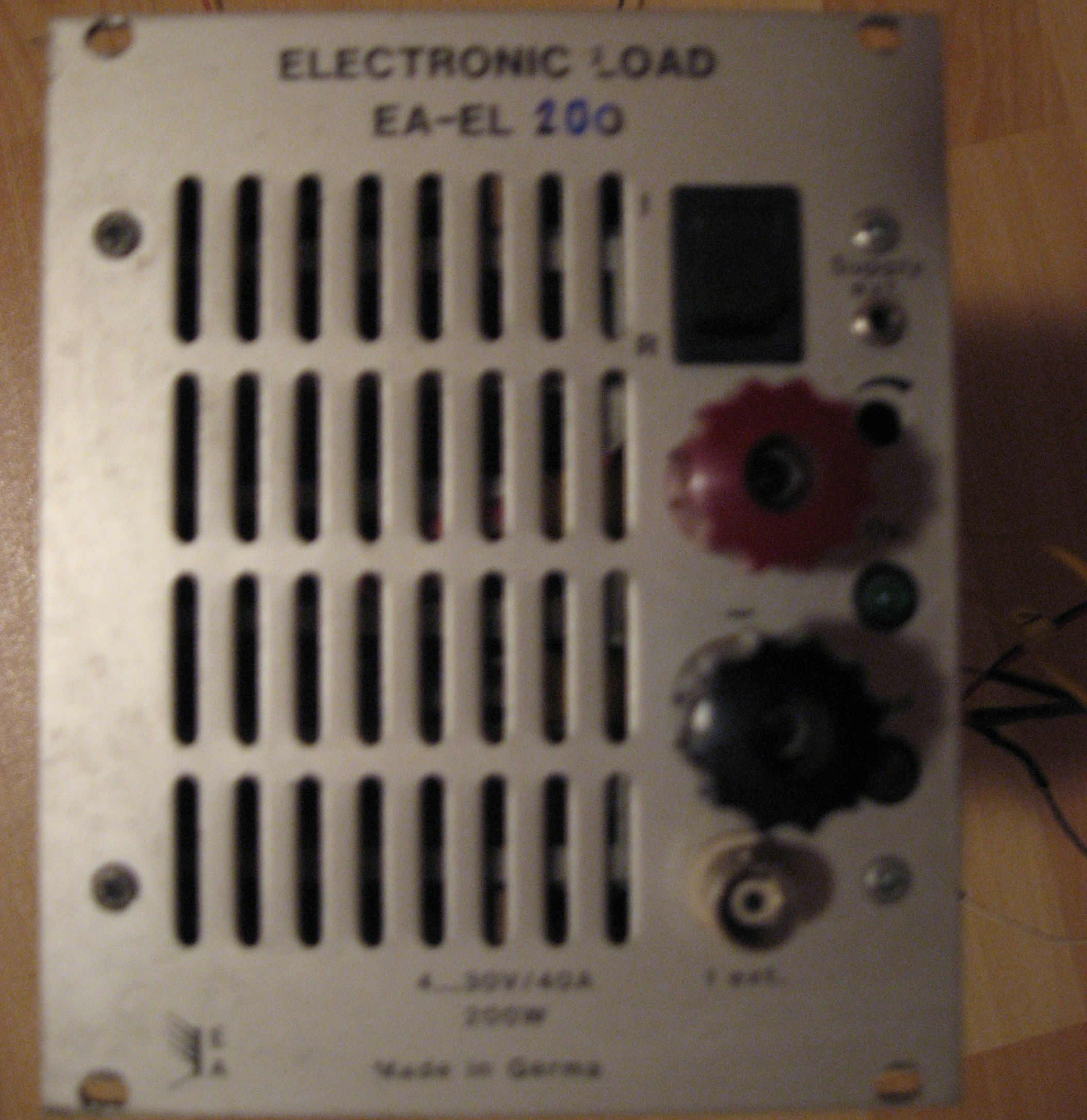

habe bei I-Bäh eine Elektronische Last ergattert. Das Schätzien ist bald
19 Jahre alt, also von 1995. Es scheint aber auch nur ein Teil von
EA-EL 500 GH zu sein - Siehe Beschreibung ( DSA... ) dieses Gerätes im
Anhang.
Ich habe es noch nicht getestet, wäre aber über sämliche Informationen
froh. Vor allem Schaltplan, Bestückungsplan und evtl. Reparaturhilfen.

Da lese ich raus, das die 200er ein völlig eigenständiges Gerät ist, nur
eines ohne Funktionsgenerator, mit weniger max. Leistung und ohne eigene
Stromversorgung.

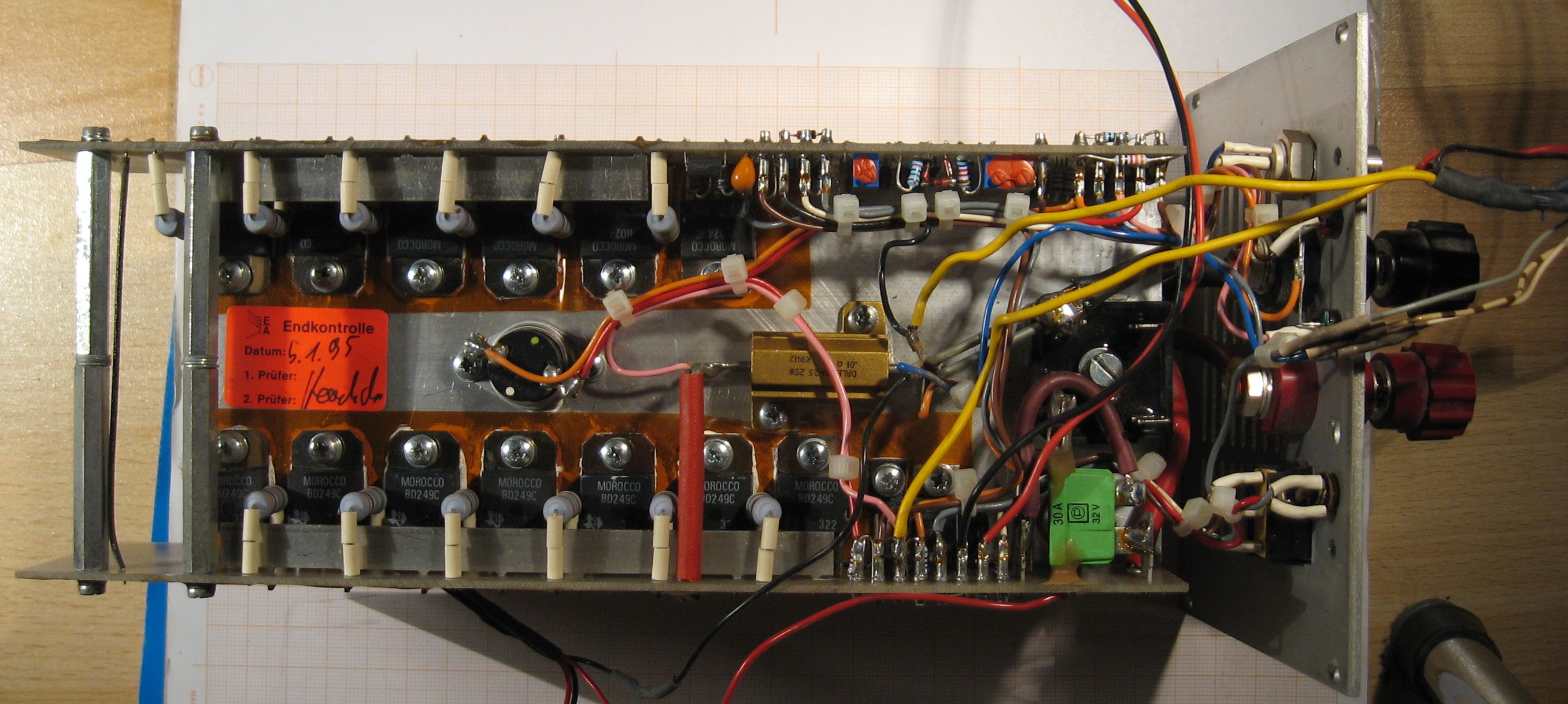

Sie funktioniert.
Aber es ist eine Bastlerkiste und ich weiß nicht was da wie
drangefrickelt wurde und würde es gerne Verstehen. Aber ohne Schaltplan
für mich aussichtslos. Selbst mit würde es für mich schwierig.

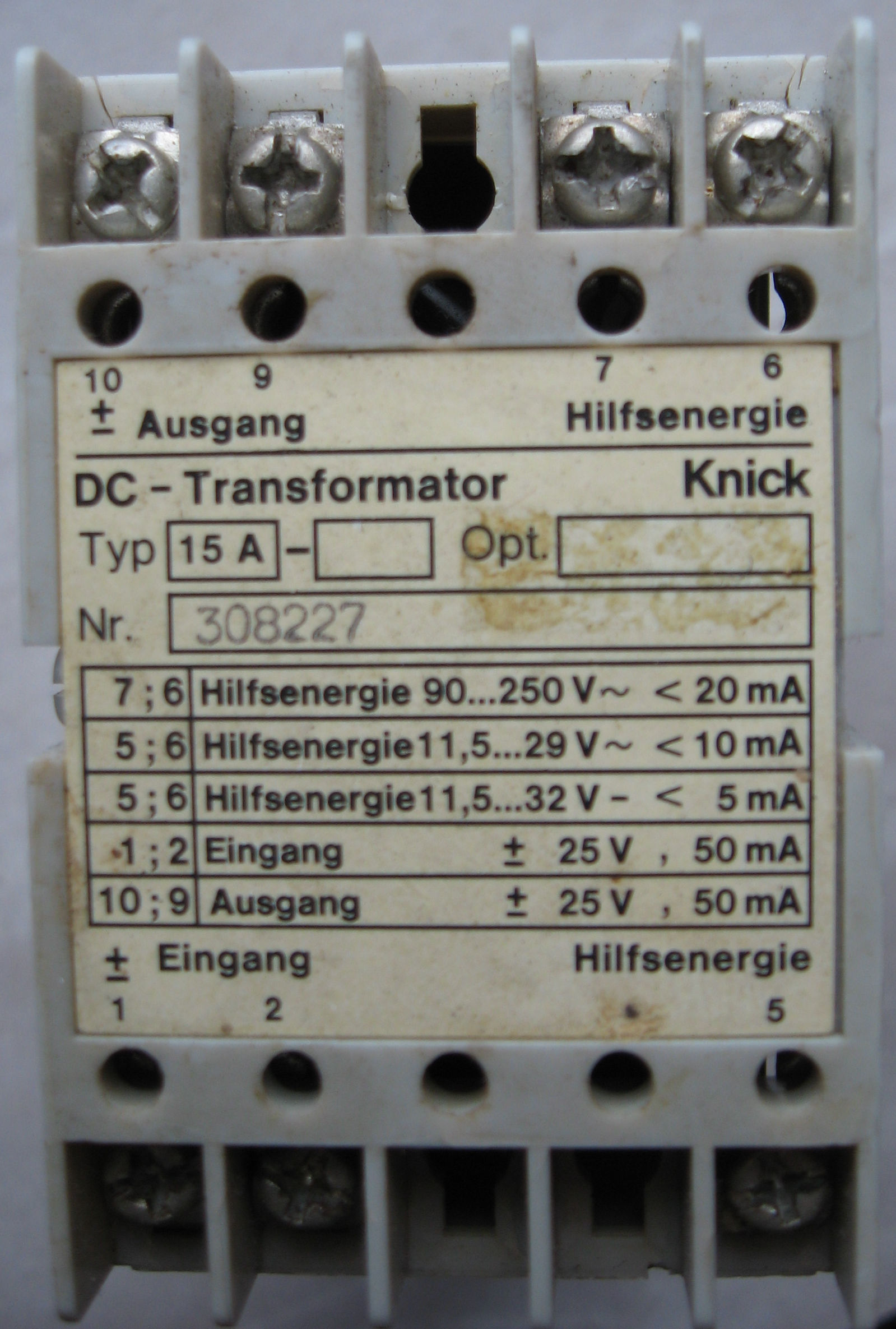

Das ganze ist in einem 19"-Rack verbaut mit einer LED-Anzeige für den
Strom und einem Mehrgangpoti zur Einstellung des selbigen. Es kommen
Kabel aus der EL und gehen auf einen DC-Transformator. Wozu das gut sein
soll verstehe ich auch schon nicht.

Wenn ich mir die Bilder so anschaue, dann sieht es aus als hätte da
jemand nachträglich eine Stromversorgung drangefrickelt.

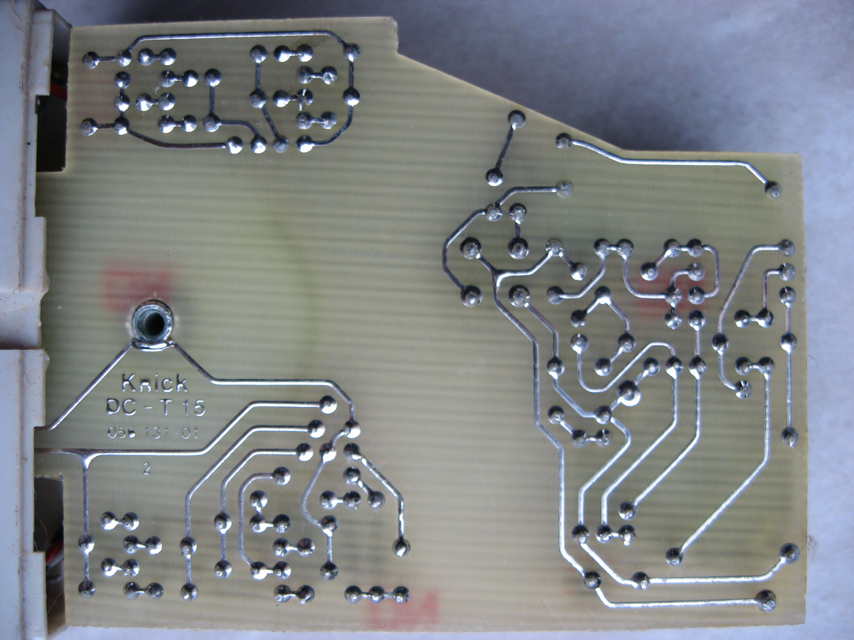

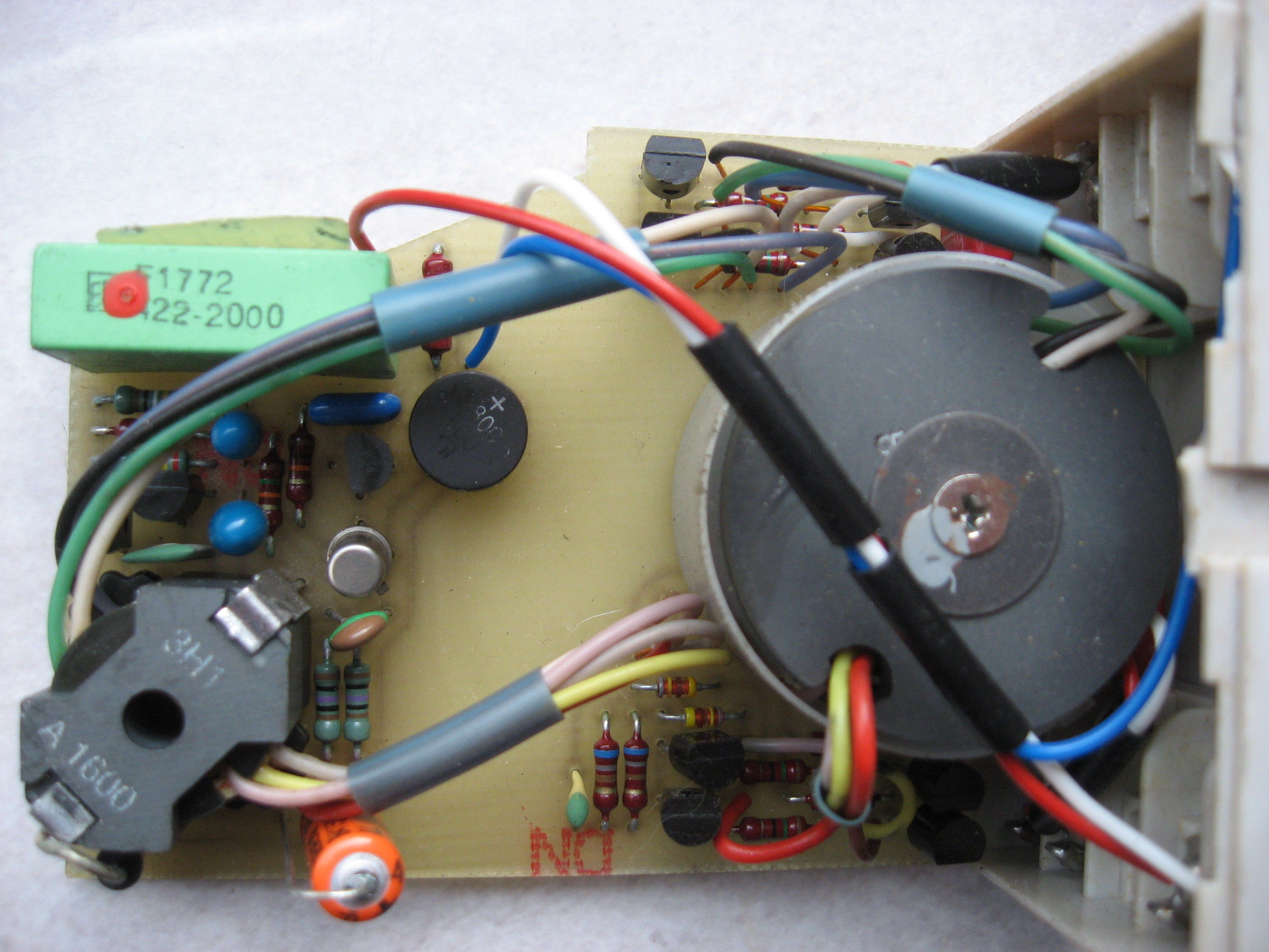

der Knick Dc Transformator wurd anchträglich drangebaut. Das ist ein
Industriestandardteil, welches du ohne Nutzungseinschränkung für Deien
Nutzungszwecke ersatzlos entfernen kannst.
Konkret: Du benutzt nur den Teil der Leitungen, die am DC-trafo AUSGANG
abgehen.

Ist eine klassische Aufbauvariante bei gleichzeitiger  Nutzung mehererer
EL200/500.
