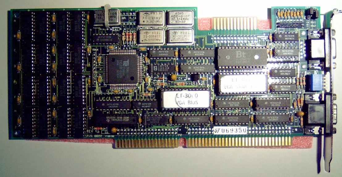

Ich suche die Konfigurationen (JP1/2, SW1) bzw. das Manual für diese
alte Tseng Labs ET3000AX Grafikkarte. Ich vermute bei JP2 handelt es
sich um die IRQ (IRQ2)-Zuordnung und durch JP1 wird der Ausgabemodus
(XVGA, EGA/CGA) festgelegt. SW1 dürfte für die EGA/CGA Modi
verantwortlich sein.
Weiß irgend jemand genaueres?
Totes Wissen. Und wenn Du noch nicht mal den Hersteller der Karte kennst
(nein, Tseng selber wars nicht), dann ist die Wahrscheinlichkeit,
darüber mehr herauszufinden, auch eher gering.
Andererseits: Das ist ein vierpoliger Schalter, also gibt es nur 16
Kombinationsmöglichkeiten. Probier sie halt durch, irgendeine davon wird
schon irgendwas sinnvolles machen.

Bei SW1 ist das sicher nicht so.
Die Modi werden durch das Miniklavier eingestellt.
Vor sehr langen Damals(TM) gab es manchmal Anleitungen. Meist half da
auch nur probieren.
CGA wird die Karte aber trotzdem nicht mehr machen.

ET3000 ist nur der Chipsatz. Und damals wie heute gab es zig
verschiedene Hersteller solcher Karten, die in der Jumperbelegung ihr
eigenes Süppchen kochten.
Eigentlich brauchte man die Jumper aber gar nicht.  IRQ2 hat sowieso
kein Schwein benutzt, und den Rest konnte man normalerweise auch auf
"default" lassen.

> Ich vermute bei JP2 handelt es sich um die IRQ (IRQ2)-Zuordnung
Unwahrscheinlich. Beim ISA-Bus verwendeten solche alten Grafikkarten gar
keinen IRQ. Das kam erst mit PnP. Handelt es sich bei dem zweiten
Anschluß möglicherweise um eine serielle Schnittstelle oder ähnliches?
Vielleicht auch irgendwas proprietäres, neben den Jumpern oben sieht mir
das aus wie Terminierungswiderstände.

Eher darum: https://en.wikipedia.org/wiki/Feature_connector
http://old.pinouts.ru/Video/VesaFeature_pinout.shtml

Ich meinte nicht die Pfostenleiste, sondern den zweiten Sub-D-Anschluß.
Könnte aber auch ein Ausgang für TTL-Monitore sein.
von (prx) A. K. (prx)
15pol VGA und 9pol EGA Anschluss.

von bko (Gast)
Staub, Hust, wollte ich grade aufs Altpapier werfen,
ein Manual von der da:
http://www.amoretro.de/2013/01/optima-1024-model-3071-rev-a-tseng-labs-et3000-512kb-isa.html
Irrtum, war EGA,CGA und 1024x768 VGA 16 aus 256 Farben Analog
laut diesem Manual.
JP1 Jumper auf 1+2 = TTL Monocrome, 2+3 = color
JP2            1+2 = IRQ2 diabled,  2+3 IRQ2 enabled
SW1-4 sind für u.a für config als 1 oder 2 Karte, ist ein
mehrseitiges Tabellenwerk...
Wenn die Optima 1024 mit dieser hier bei den Jumpern gleich ist..
http://www.amoretro.de/2012/07/tseng-labs-et3000-512kb-isa.html
Zumindest die Jumper sind an der gleichen Stelle
