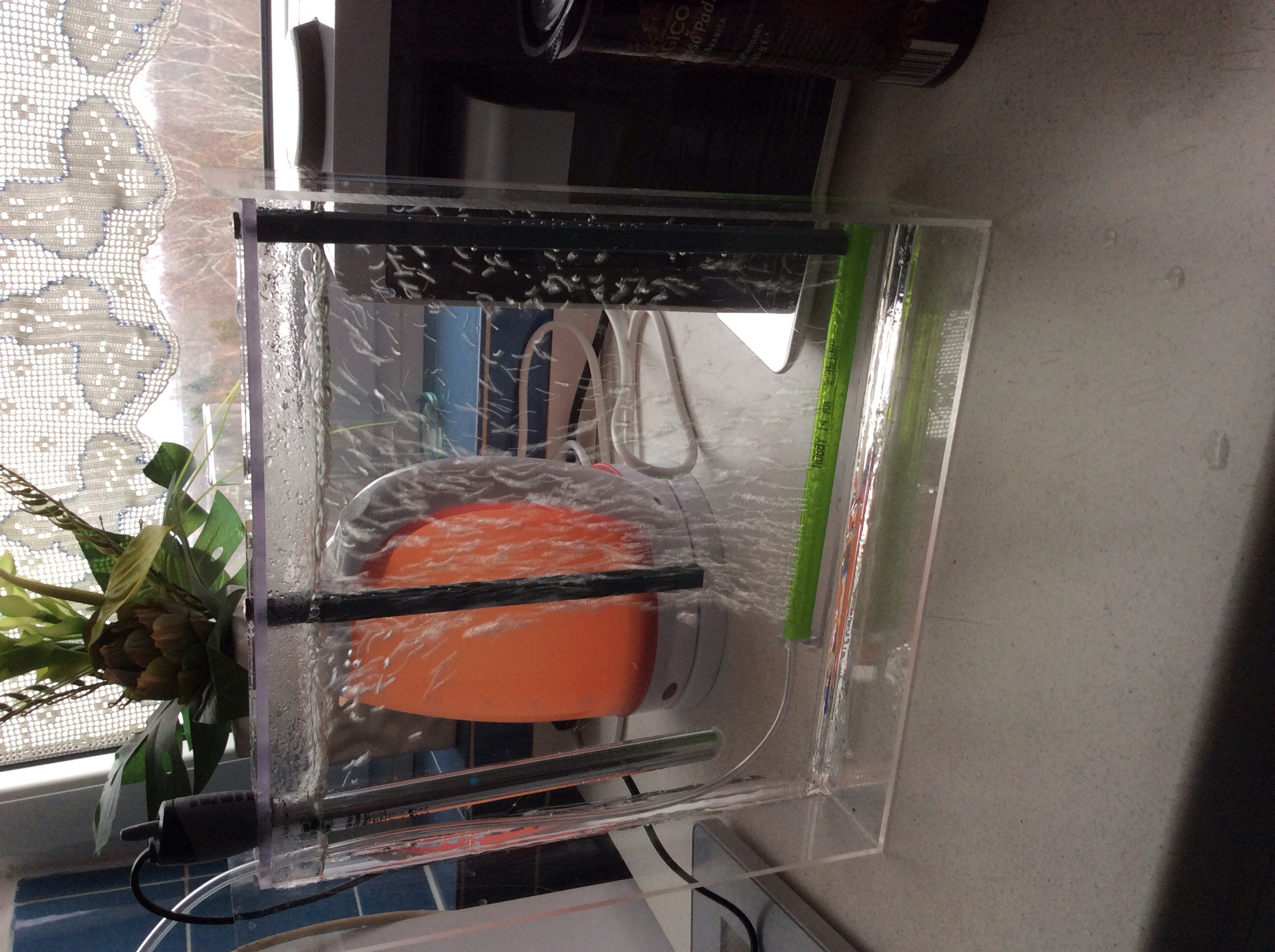

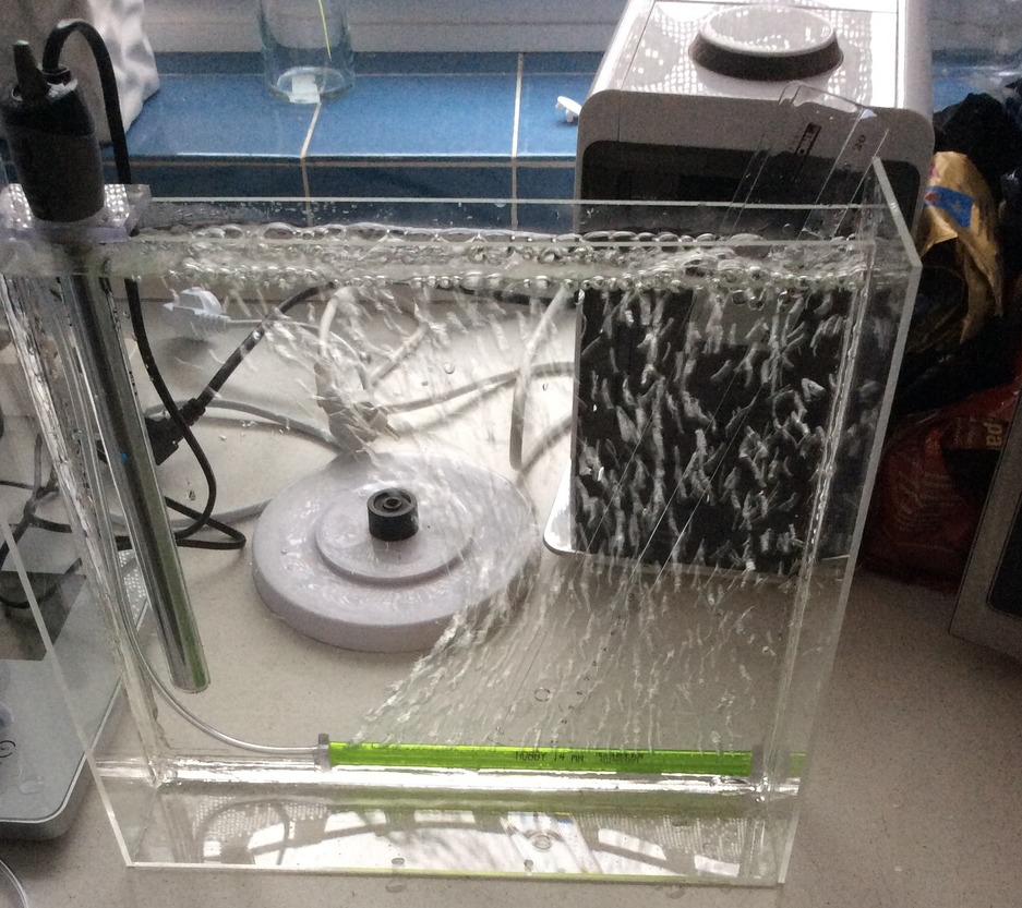

Hallo, Im Anhang befindet sich ein Foto von einem Ätzgerät der Marke Eigenbau. Einziges Manko ist, das die Luft aus dem Luftauströmer nicht gerade hoch geht. Das liegt wohl an der zu starken Luftströmung am Einlass. Über Kommentare und Verbesserungsvorschläge würde ich mich freuen. Danke und Grüße, Mirki
Verschoben durch Moderator
Mirki schrieb: > Einziges Manko ist, das die Luft aus dem Luftauströmer nicht gerade hoch > geht. Das liegt wohl an der zu starken Luftströmung am Einlass. Das liegt an der Strömung die durch die aufsteigenden Blasen entsteht. Kleinere Blasen und weniger Luft könnte helfen obwohl ich eine Strömung im Ätzbad für wünschenswert halte. Fehlt nur noch ein geeigneter Platinen Halter. Gib mir Bescheid wenn Du was passendes gefunden hast :) Bevor ich hier vor Lob überschwappe, verrate erst mal was für Material und wie verklebt.
Hallo, 3mm dickes Acrylglas und verklebt mir Acrifix 192. Die Klebstellen habe ich mit einem Gesichtbräuner (was ich auch zum belichten der Platinen verwende) ausgehärtet. Die Kanten habe ich mit dem gleichen Kleber zusätzlich abgedichtet und ausgehärtet. Für den Luftauströmer habe ich eine Halterung aus 5mm Acryl gebautund ein PVC Rohr eingeklebt. Als Heizstab ist ein dünnes 100W Aquarium Artikel im Einsatz. Hier werde ich den Thermostaten noch ausknipsen und eine eigene Tempraturregelung einsetzen. Die Platinenhalter werde ich mit Vierkant Kunstoff Profilen erstellen, wo ich einen Schlitz einfräsen werde. Unten und oben werden die beiden Profile auf Schienen gelegt.
Mirki schrieb: > Hier werde > ich den Thermostaten noch ausknipsen und eine eigene Tempraturregelung > einsetzen. Unnötig, man kann das Poti weiter drehen wenn man die mechanische Sperre entfernt aber Achtung nicht mit Gewalt weiter drehen! das Teil steht unter Druck und das Gas kann dann entweichen. Ist mir passiert, weil ich die Sperre nicht vollständig entfernt hatte :( JimBo schrieb: > Wie kannst Du die Lösung ablassen? Ich bekomme die Lösung so raus wie rein :)
So, jetzt ist auch die Platinenhalterung fertig. Den begrenzer am Heizstab habe ich auch entfernt. Danke für den Tipp. Sonst noch jemand eine Idee was man verbessern könnte? Gruß, Mirki

Hast du die fertige Küvette nach dem Kleben im Backofen entspannt (getempert)? Beim Kleben entsehen leicht Spannungen im Plexi. Bei 70-80°C für zwei Stunden in den Ofen, dann ausschalten, Küvette im Ofen lassen und beide zusammen abkühlen lassen - das sollte die Spannungen verringern und spätere Risse vermeiden helfen. Das bezieht sich jetzt allerdings auf echtes Plexi (GS oder GT); ich weiß ja nicht, was du für Material verwendet hast. In jedem Fall sind später entstehende Risse immer ärgerlich...
Beim echten Ätzen den Füllstand verringern. Sonst hast du das Ätzmittel über den Tisch verteilt.
Matthias L. schrieb: > Beim Kleben entsehen leicht Spannungen im Plexi. Ich versuche gerade nach zu vollziehen wie Spannungen bei einer kalten Verklebung einstehen können?
Die Spannungen sind schon vorher da - herstellungsbedingt. Durch den lösemittelhaltigen Kleber kommen sie halt besser zur Geltung... Deshalb findet man an manchern Stellen im Netz auch den Tipp, vor dem Kleben schon mal zu tempern, einige Wasserkühlungs-Ausgleichsbehälter-Bastler tempern unmittelbar nach dem Kleben, ganz vorsichtige Zeitgenossen sowohl vor- als auch nachher und weniger vorsichtige gar nicht. Da die Küvette ja nun schon geklebt ist, fällt die Option "vorher" aber von alleine weg.

Das Luftverteilerrohr sieht aus als ob es abgesoffen sei. Vielleicht kleinere Löcher beim nächsten Versuch? Die Problematik mit den mechanischen Spannungen hängt damit zusammen, dass beim Aushärten des Klebstoffs die Moleküle näher zusammen rücken, so dass der feste Klebstoff ein geringeres Volumen hat als vorher, auch wenn er lösemittelfrei ist. Man kann Acrylglas natürlich auch nur mit Lösemittel kleben, was aber fast garantiert zu kleinen Rissen führt. Ein Härtungsschrumpf tritt übrigens auch bei Silicon- odeer Acrylatdichtmasse auf, führt aber wegen der Elastizität nicht zu nennenswerten Kräften an der Klebefuge.
Hallo, Danke für die Hinweise. Den Kleber hatte ich mit UV Licht aus dem Gesichtsbräuner gehärtet. Zusätzlich zu der Wärme aus dem Bräuner hatte ich einen Wärmestrahler mit dazu getan. Verwendet habe ich Acyrl XT

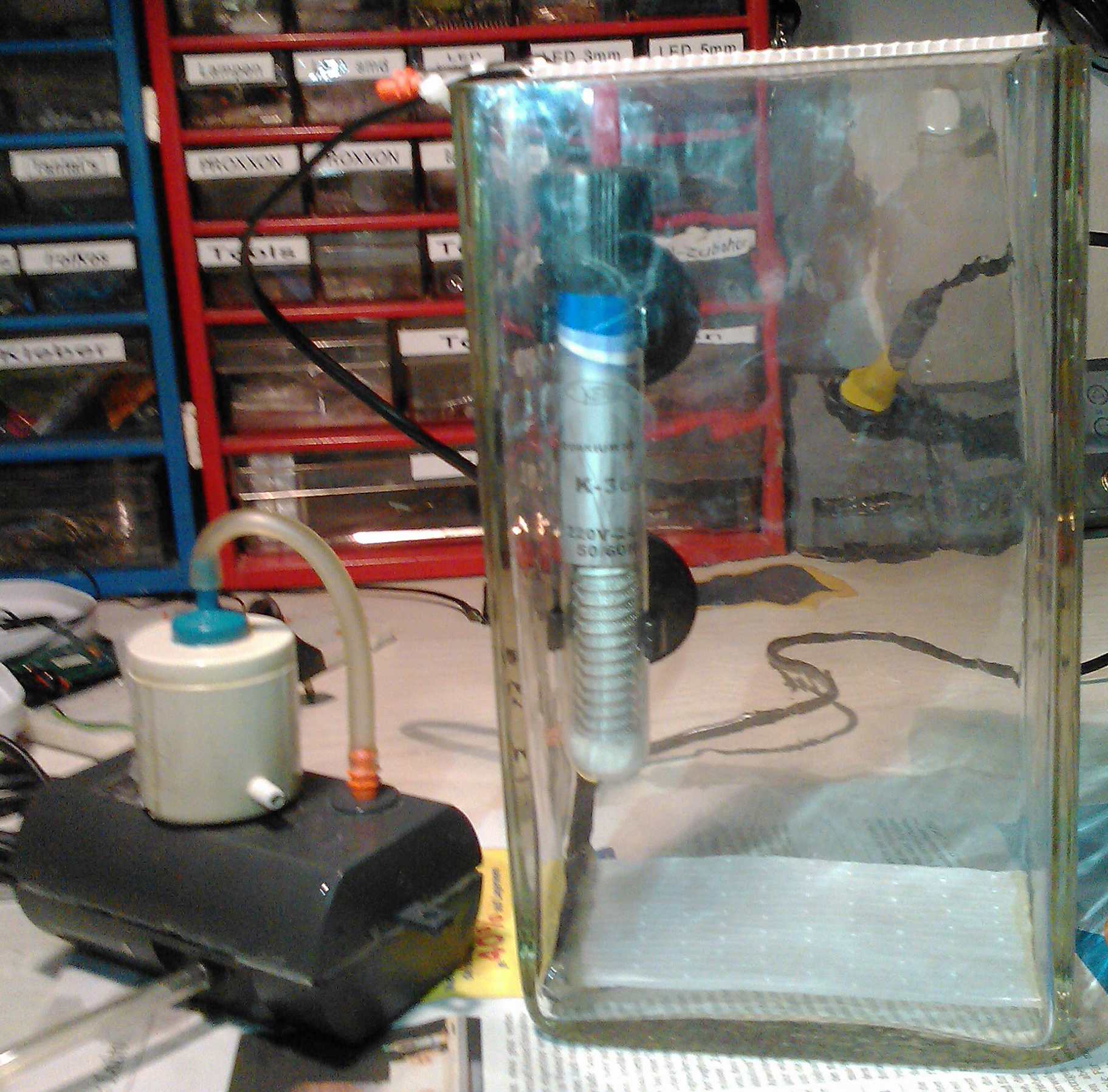

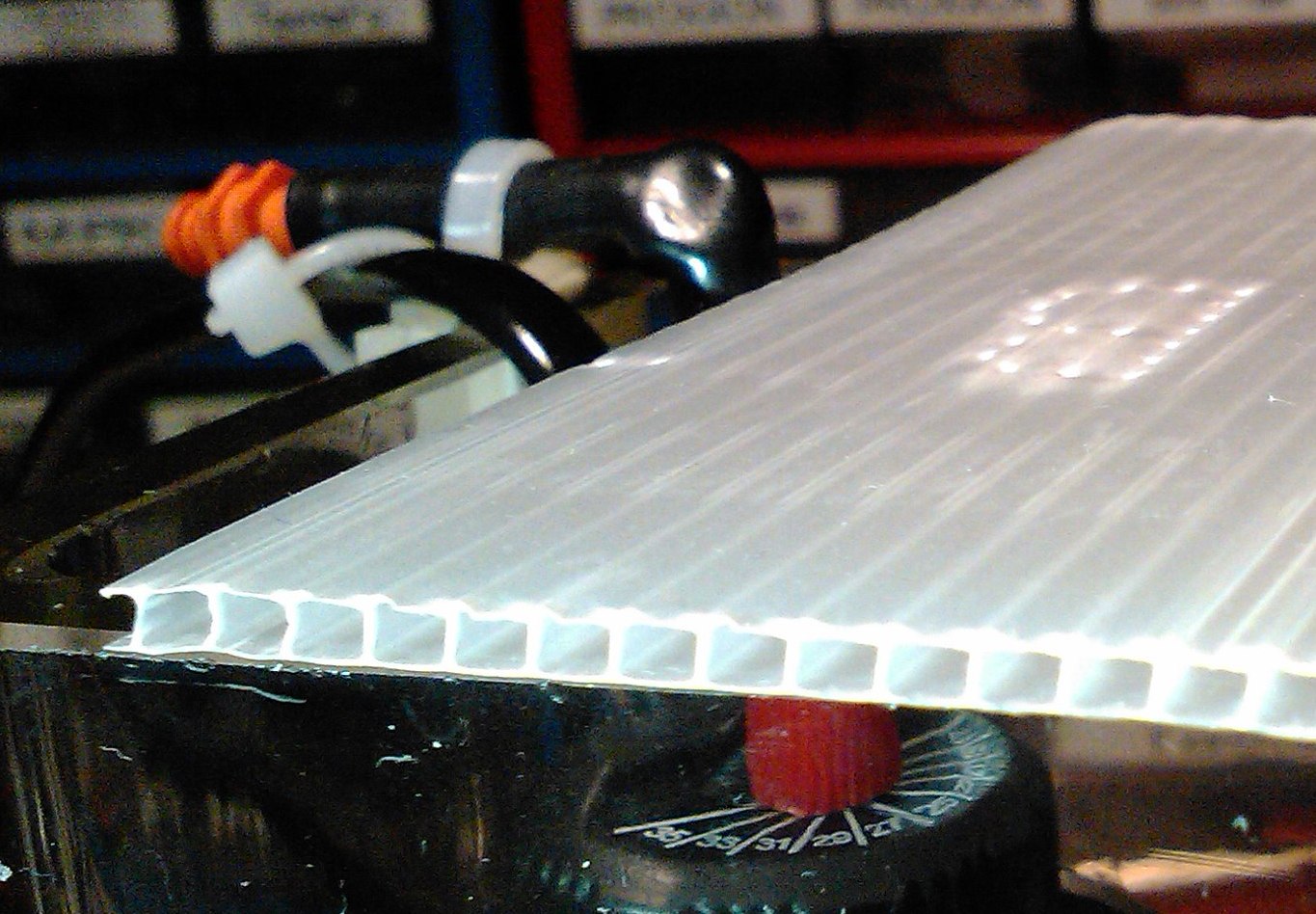

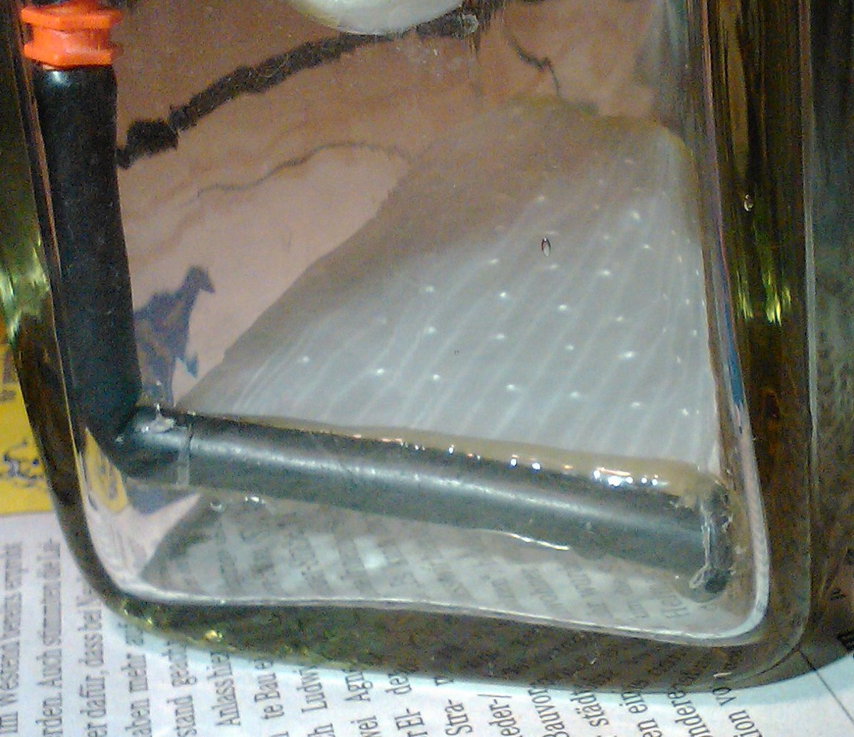

Hier noch ne kleine Anregung zum Blubberer Das "Waben-Material" hab ich von Verpackungs-Zwischenlagen/Umverpackung. Sind nur sehr kleine und auch nicht zuviele löcher drin. Dadurch dringt weniger Wasser ein und die Pumpe tut sich auch leichter das wieder raus zu kriegen. Das Ding möcht ich bei Doppelseitigen nicht mehr missen! Na und halt auch das gesamt Kunstwerk :) Achja : Vielen Dank an Alle die die mir meine kleine Frage so ausführlich erklärt haben, sehr Informativ!
