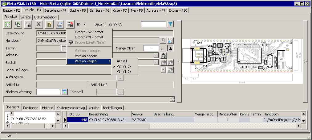

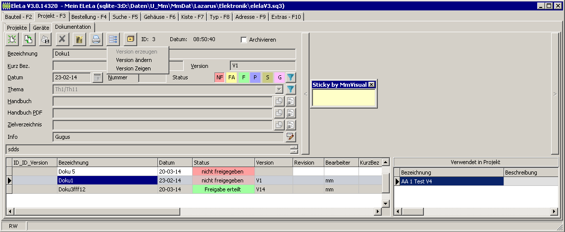

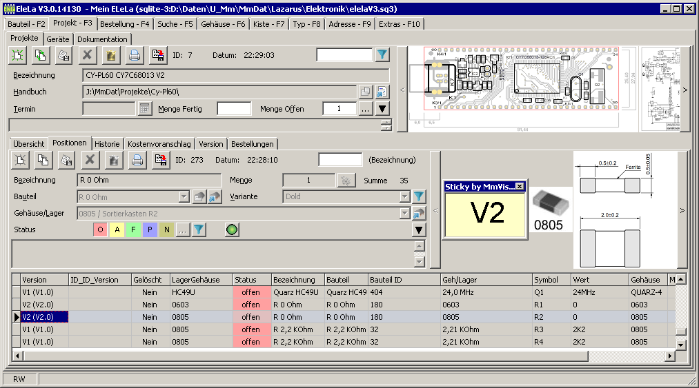

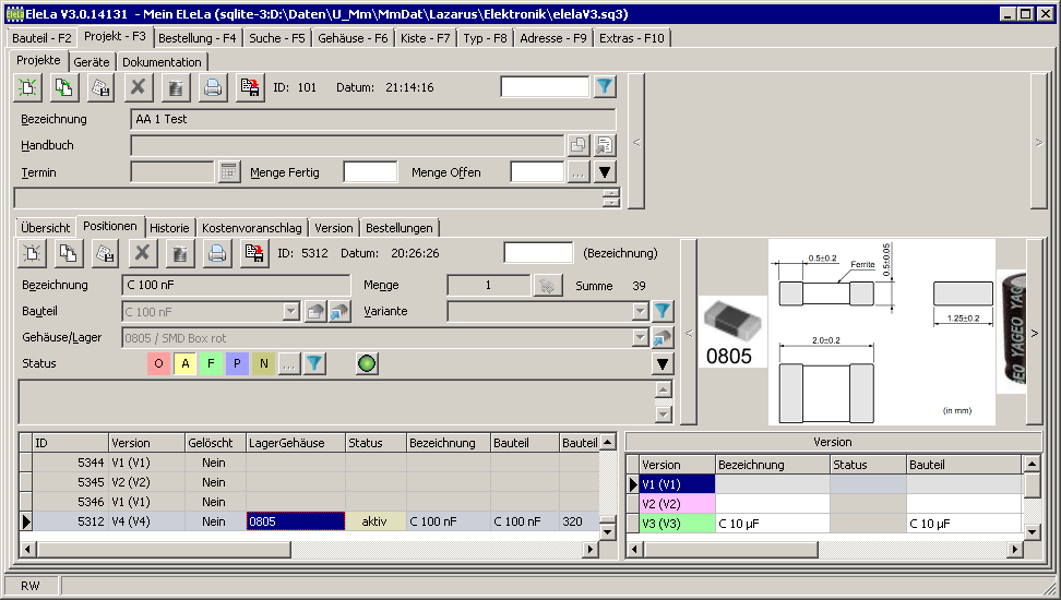

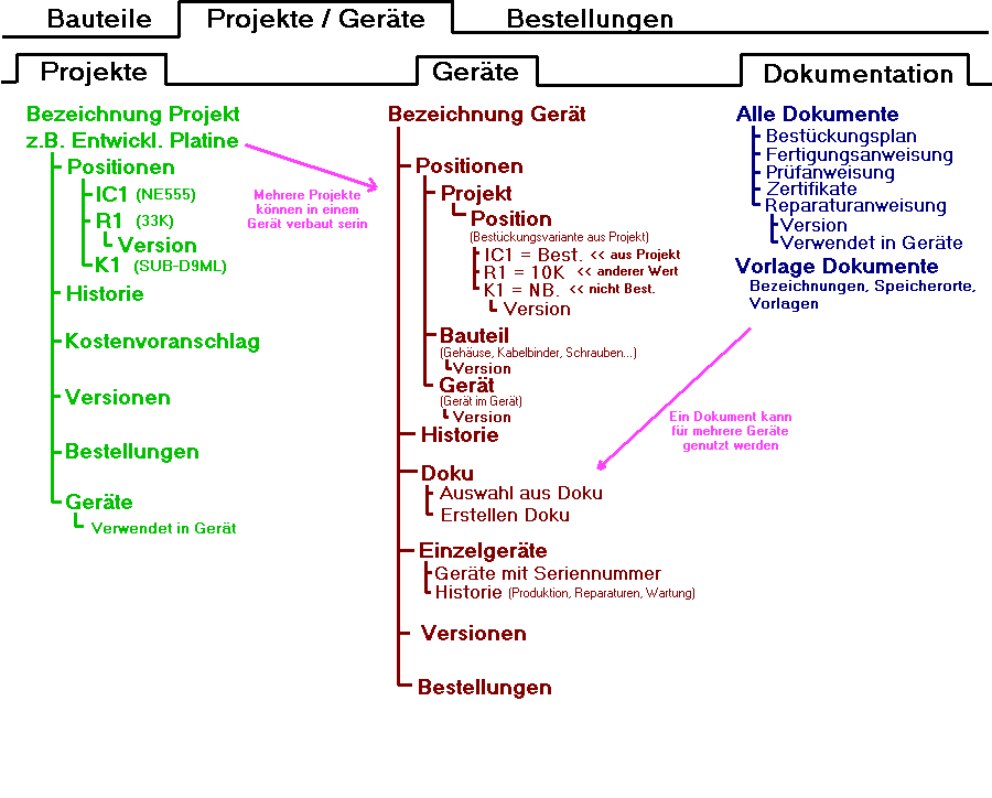

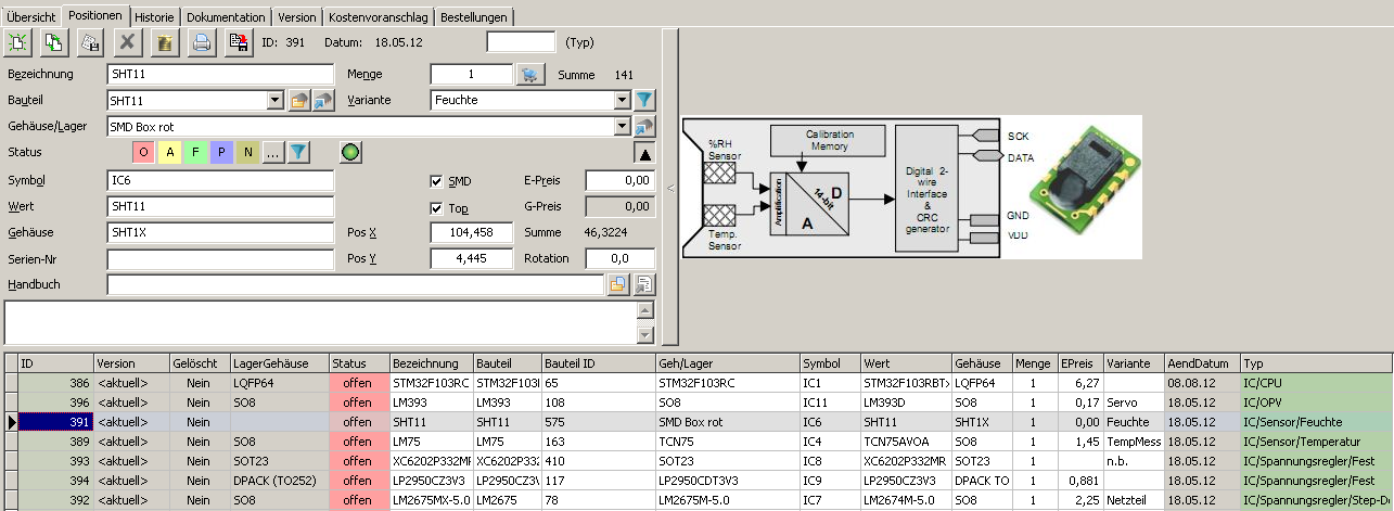

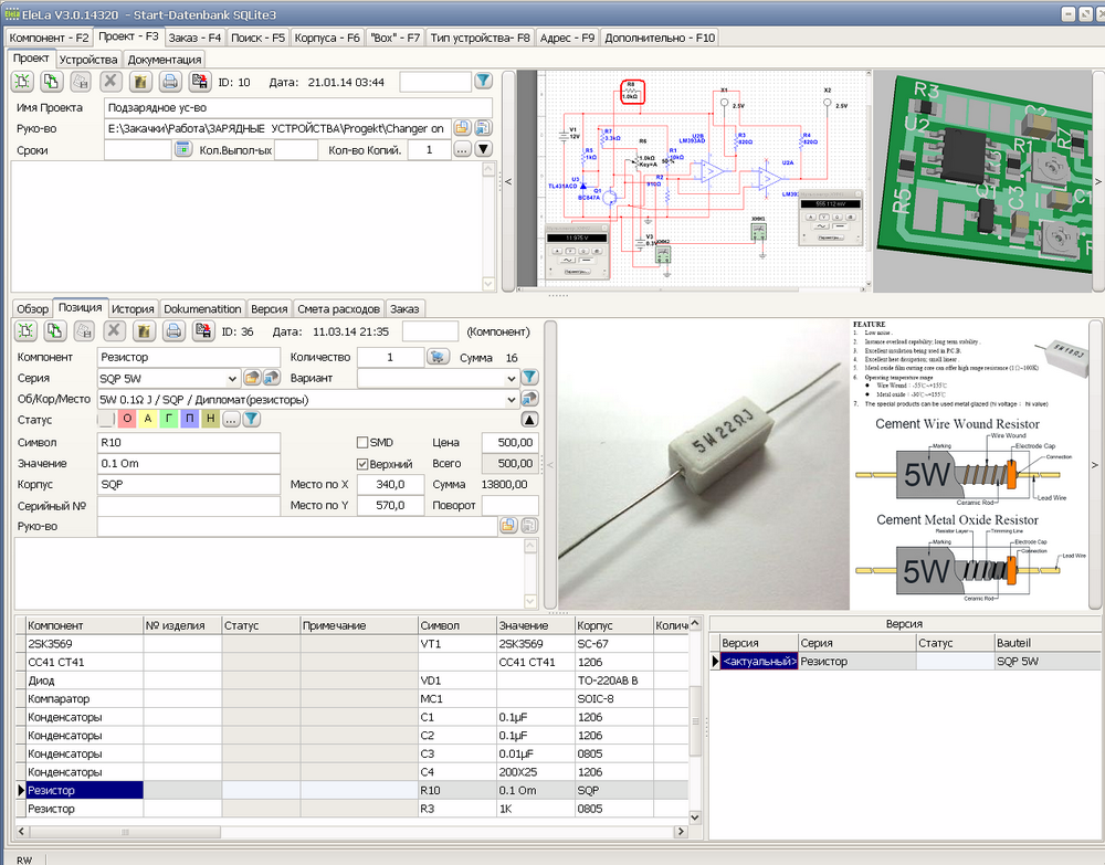

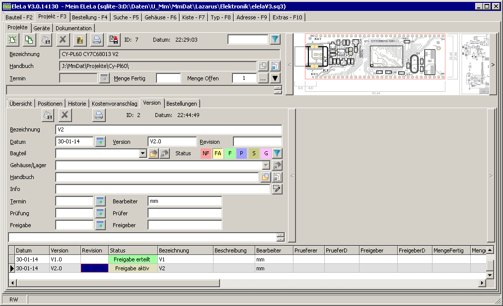

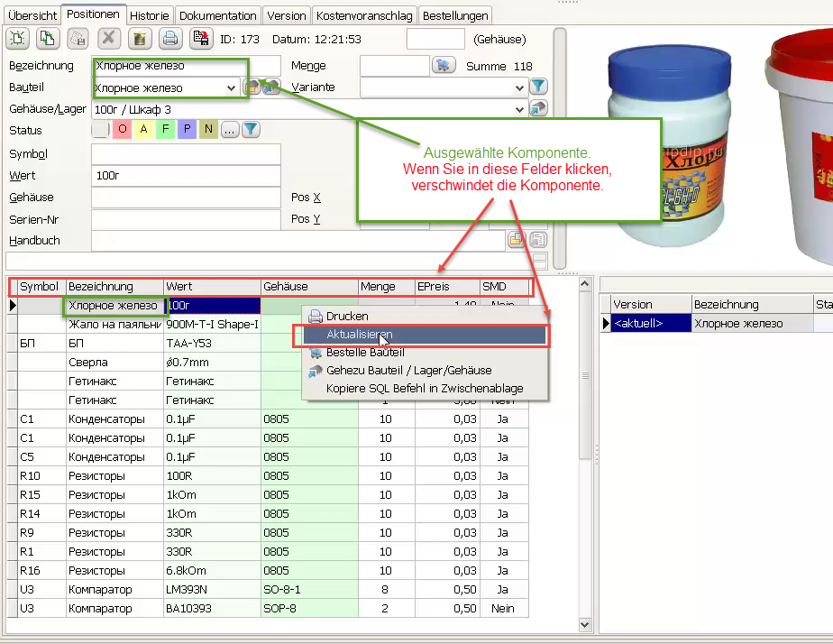

Anbei eine Grafik wie ich mir die neue Projekt-Verwaltung vorgestellt
habe.
Die bisherigen Projekte bleiben wie sie sind, mit der Erweiterung dass
man das Projekt versionieren kann. Also man definiert, das Projekt hat
den Stand XYZ1 vom Datum. Wenn man nun eine Position ändert, so wird im
Hintergrund der alte Wert mit Version XYZ1 gespeichert und der kann auch
nicht mehr geändert werden. Somit können Änderungen (sofern sie
versioniert wurden) immer zurückverfolgt werden, bzw. bei Reparatur
findet man den ehemaligen Stand.
Neu sind Geräte und Dokumentation. Es sind 2 neue Haupt-Überbegriffe,
denn ein Projekt (Platine) kann in unterschiedlichen Geräten verwendet
werden, hinzu kommt noch, dass in den Geräten die eine Platine auch noch
unterschiedlich bestückt werden kann. Und in einem Gerät werden auch
noch weitere Bauteile als nur dies eine/mehrere Projekt benötigt.
Auch können einzelne Dokumente für mehrere Projekte genutzt werden,
daher muss die Verwaltung aller Dokumente losgelöst vom Gerät sein.
Die Änderungen vom Gerät und in der Doku müssen auch wiederum
nachvollziehbar sein, daher wird das ganze auch wiederum Versioniert.
Weiter möchte ich auch alle Mengen-Felder auf "DOUBLE" abändern, damit
man auch z.B. 0,3m Kabel verwalten kann.
Wer möchte kann diese, doch sehr umfangreiche, Erweiterung mit einer
Spende gerne unterstützen, denn nur so kann EleLa Freeware bleiben.
Vielen Dank!
Grüße Markus

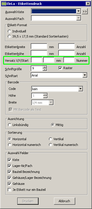

Seit der letzten Version kann EleLa einen Barcode sogar auf kleine
Etiketten mittels schnellem Etikettendruck raus lassen. Somit kann man
neue SMD-Rollen einfach und schnell auch mit Barcode beschriften.

von Markus M. (Firma: EleLa - www.elela.de) (mmvisual)
michael_ng schrieb:
> Ich bin mir nicht sicher, ob das Konzept 'Gerät aus mehreren Projekten'
> in der Praxis der übliche Fall ist.
> Wäre eine generelle Unterscheidung bei einer Projektpositionen zwischen
> einfacher Position und Positionsliste (Unterprojekt) nicht deutlich
> flexibler? Ich meine damit, dass ein Artikel eine Positionsliste (wie
> beim jetzigen Projekt) erhalten kann bzw. ein Projekt als
> Bauteillager-Position geführt werden kann.
> Wenn man die Verschachtelungstiefe begrenzt, bekommt man für etwas
> Mehraufwand eine deutlich strukturierte und ausbaufähigere Lösung.
Als Projekt würde ich eine Platine verstehen, die der HW-Planer
erstellt. Und diese Platine würde dann in verschiedenen Geräten montiert
werden, jeweils mit anderer Bestückung.
Wenn man viele Platinen entwickelt, und noch die eigentlichen Geräte im
gleichen Abschnitt verwaltet, dann wird das mit der Zeit
unübersichtlich.
Das kann EleLa bereits.
> Die Verwaltung von Positionslisten als Artikel hat u.a. auch den
> Vorteil, das man gefertigte Halbzeuge und Einzelkomponenten mit Bestand
> erfassen kann und somit auch die praxisnahere Gerätefertigung in
> Teilschritten (Komponenten) überblicken kann.
Mit dieser Zweiteilung (Projekt/Gerät) könnte ich eine klare Trennung
hin bekommen zwischen der Platine, die entwickelt wird und dem Gerät,
die ein anderer "zusammenschraubt" in der sie verwendet wird. In der
Geräteansicht wären dann alle Projekt-Positionen 1:1 sichtbar. Man kann
keine hinzufügen, auch keine löschen. Nur soll man auswählen können
zwischen "nicht bestückt" und "bestückt", wobei man da auch den Wert
ändern könnte. Wenn man den Wert nicht ändert, so wird der Wert aus
ProjektPos verwendet.
Das Projekt kann man bereits als Bauteil/Gehäuse/Lager führen, damit
kann man dem auch ein Lagerplatz/Bestand zuweisen. Das Gerät und die
Doku wird man auch mit Bauteil/Gehäuse/Lager verknüpfen können, um so
auch den bestand verwalten zu können.
EleLa soll auch offen bleiben, also dass man nicht unbedingt "Geräte"
nutzen muss. Damit wäre jedoch eine klare Trennung zwischen der
Abteilung "Entwicklung" und "Fertigung" möglich. Als Hobby-Bastler der
nur hin und wieder mal eine Platine macht und keine Produktion von
gleichbleibenden Geräten ist diese Erweiterung natürlich sinnlos.
Hallo Florian,
Ja, ist mit der neuen Struktur besser als wie mit der alten
realisierbar. Da in der neuen auch ein neuer Parameter-Block (extra
Tabelle) für Dokumenten-Vorlagen/Verzeichnisse vorgesehen ist
 ID
 ID_ID              -> Version
 Foto_ID            -> Bilder anhängen
 Bezeichnung (100)  -> Bezeichnung des Dokuments
 KurzBez (30)       -> Kurzbezeichnung / Kürzel
 Status Integer     -> z.B. "Freigegeben", "Gesperrt", "Provisorisch"
 Handbuch (250)     -> für Verweis auf eine Vorlage-Datei
 DirZiel (250)      -> Ziel-Ordner in der das Dokument kopiert wird (Codiert so dass der Inhalt der DB Spalten im Datei/Verzeichnisname verwendet werden kann, z.B. ArtikelNr)
 Bemerkung (65535)  -> Lange Beschreibung
 Info (255)
 Nr Integer         -> Fortlaufende Nummer des Dokuments (nicht Version)
 DirErzeugen Integer -> Verzeichnis automatisch erzeugen
 Version (30)
 DatumV Timestamp
 Kennz Integer      -> zur freien Verwendung
 AendDatum
Ich habe Deinen Wunsch nach wie vor seit dem 8.9.12 in der EleLa
ToDo-Liste ;-)

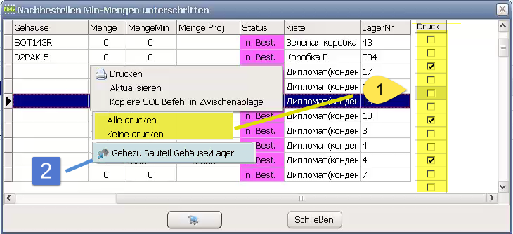

Etiketten für die Kisten. In die Bestellliste können "Bauteile mit
Min-Menge unterschritten" aufgenommen werden.

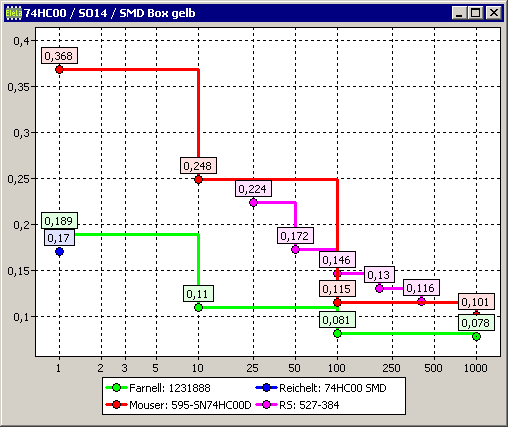

von Rocken (Gast)

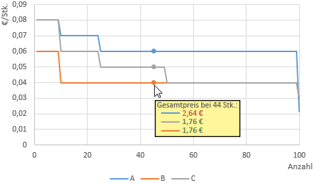

Worüber ich mich bei der neuen Elela Version freuen würde, wäre eine
Grafik mit der ich schnell eine Übersicht über den jeweils günstigsten
Lieferanten eines Bauteils habe.
Ich habe bei vielen Bauteilen 3 oder mehr Lieferanten eingetragen die
unterschiedliche Staffelpreise anbieten. Elela wählt mir zwar bei
gegebener Menge den günstigsten aus, doch teilweise lohnt es sich die
gewünschte Menge zu vergrößern um den Gesamtpreis zu reduzieren da man
in eine günstigere Staffel rutscht.
Die angefügte Grafik zeigt sowohl die Stückpreise von jedem Lieferanten
als auch die Gesamtpreise der Lieferanten bei der aktuellen
Mausposition. Der günstigste Gesamtpreis könnte auch dort hervorgehoben
werden.
Somit könnte man bei Bestellungen viel schneller entscheiden bei welchem
Lieferanten man kaufen sollte und ob es sich lohnt gleich eine größere
Menge zu bestellen.
Eventuell kann man in der neuen Version Einheiten für Währung, Gewicht,
etc. einführen. Diese könnten in Textfeldern in den Optionen definiert
werden und in Elela in entsprechenden Stellen mit angezeigt werden. Wird
ein Feld im Optionsmenü freigelassen, wird auch wie bisher keine Einheit
angezeigt.
Da wäre es vielleicht besser man zeigt in der Grafik nicht die ab
Menge/Preis sondern rechnet gleich Preis * Menge und trägt das in die
Y-Koordinate ein. Das müsste dann so ähnlich wie ein Sägezahn aussehen.
Ich bin mir nur jetzt nicht sicher an man noch die Übersicht behält
zwischen Menge 1, 100 und 10000.
Die Maßeinheiten im Optionsmenü einstellbar, davon halte ich nicht so
viel. Welche Währung man hat sollte man schon auch so wissen. Und wenn
die DM wieder kommt, dann sollten alle Preise per SQL Script

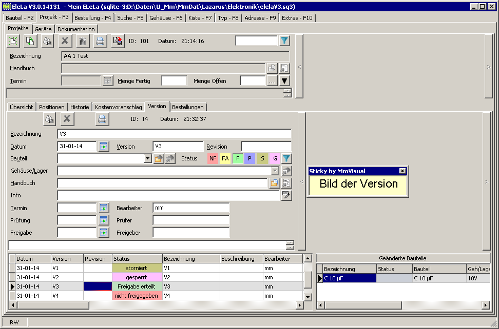

Wieder ist EleLa V3 ein Schritt weiter, die Versionsverwaltung für
Projekte ist implementiert und bereit zum Test.
Diese EXE muss erneut mit einer Kopie der Datenbank aus V2.2.xxxxx
gestartet werden, da die letzte Version den DB-Update nicht richtig
gemacht hat.
Nach wie vor gilt, die EXE ist nur zu Testzwecke und nicht für die
Produktion geeignet.
Mittels der Import/Export Taste kann das Projekt versioniert und somit
eingefroren werden.
Dabei erscheint ein Dialog mit dem man die Versionsbezeichnung und
Versionsnummer eingeben kann. Mit OK wird in die Ansicht "Version"
gesprungen und man kann weitere Eingaben machen.
Um das Projekt wieder ändern zu können muss man das letzte aktuelle
Projekt gewählt haben und dann kann man im Menü "Version ändern" wählen.
Dabei wird der Projektkopf automatisch kopiert und man kann nun dies
wieder ändern.
Die Positionen werden dabei noch nicht kopiert, die bleiben damit nicht
zu viele Datensätze generiert werden und die DB mit der Zeit nicht zu
langsam wird.
Sobald man nun eine Position ändert wird diese vor dem Abspeichern erst
kopiert und die Änderung erhält erst mal keinen Versionsstand.
Bilder werden ebenfalls mit der Version gespeichert.
Beim Löschen wird die Position als Gelöscht markiert und nicht mehr
gezeigt.
Wenn eine Ansicht der alten Version aktiviert wird, so werden alle
Positionen gezeigt, die zu dieser Version passen.
Auch wenn ein Stand eingefohren ist, so kann in der Position nach wie
vor der E-Preis geändert werden. Auch kann im Projekt die Menge für die
Produktion sowie die Wartung geändert werden.
In der Versionsverwaltung kann kein Datensatz manuell hinzugefügt oder
gelöscht werden. Das Hinzufügen geht immer über Versionieren des
Projektes.
Ein versioniertes Projekt kann nicht gelöscht werden. Erst wenn man dies
wieder für Änderungen frei gibt. Dann wird aber auch das komplette
Projekt incl. alle Versionen gelöscht.
Testet dies bitte durch und gebt Bescheid. Diese Versionierung war doch
eine sehr schwierige Änderung.
Nur noch ein paar kleine Verbesserungen zur gestrigen Version:
- Bei Import der CSV-Daten wird die Position nur aktualisiert sofern
wirklich ein Wert geändert wurde. Damit wird nicht unnötig bei jedem CSV
Reimport die Position für die Versionierung kopiert.
- Ansicht Versionshistorie je ausgewähltem Bauteil: Damit kann
nachvollzogen werden welche Änderung z.B. C1 durchlaufen hat. Es werden
nur die Versionen gezeigt, bei denen auch tatsächlich Änderungen statt
gefunden haben.
- Ansicht Änderungshistorie je Version: Damit kann nachvollzogen werden
welche Bauteile alle in der jeweiligen Version geändert wurden.
Bugs habe ich zur gestrigen Version noch keine gefunden :-)

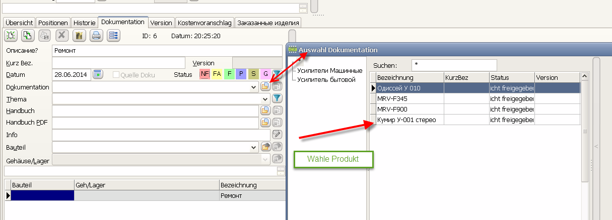

EleLa V3 ist wieder einen Schritt weiter und bereit für euch zum Testen.
Anbei V3.0.14320, Win32 Bit. Wer bereits V3.0.14131 nutzt kann
problemlos updaten.
Neuerung:
- Abschnitt Dokumentation
- Doku ist versionierbar und archivierbar
- Im Projekt kann ein Verweis auf das erstellte Dokument eingegeben
werden
- ein paar kleine Bugs beseitigt
Projekt F3 > Dokumentation
Hier werden alle global gültigen Dokumente angelegt und verwaltet. Als
Handbuch wird das original Dokument verwiesen, das HandbuchPDF ist die
daraus erstelle PDF Datei.
Mit der Version-Taste (Rechtsklick) erschein ein Popup-Menü mit dem man
diesen Doku-Eintrag mit "Version erzeugen" fixieren kann. Damit ist der
Eintrag nicht mehr änderbar. Mit "Version ändern" wird die Position
kopiert und wieder änderbar. In der Kopie ist der vorige Version-Stand
erhalten.
Wenn die Version-Taste gedrückt wird, so wechselt die Ansicht und zeigt
von der Position die ganze Historie.
Das "Thema" funktioniert wie bei der Thema-Eingabe bei "Wissen" und man
kann somit ein Baum für besseren Überblick erstellen. (Rechtsklick auf
die Y-Filtertaste neben Thema)
In der rechten Tabelle werden alle Projekte gezeigt bei denen diese Doku
verwendet wurde.
Wenn die Dokumentation gelöscht wird und diese wird bereits in Projekten
verwendet, so wird im Projekt nur der Verweis auf diese Doku gelöscht
und man sieht im Projekt dass da man eine Doku drin war und kann
entsprechend das neue Dokument zuordnen.
Projekt F3 > Projekt > Dokumentation
Hier kann mit dem DropDown Feld "Dokumentation" ein zuvor eingegebenes
Dokument ausgewählt und somit dem Projekt zugeordnet werden. Die öffnen
Taste rechts neben dem Drop-Down Feld zeigt ein Auswahldialog mit allen
verfügbaren Dokumenten, geordnet in einen Thema-Baum.
Das Häkchen "Quelle Doku" setzt alle Eingabe-Felder mit den Infos aus
Dokumentation, damit kann leichter die Doku-Datei geöffnet werden. Die
Eingabefelder sind dennoch unten in der Tabelle vorhanden und können
zusätzlich genutzt werden.
Die Eingaben "Bauteil" und "Gehäuse/Lager" sind dafür bestimmt, um den
Platz der Dokumentation im Lager definieren zu können (so wie alle
Bauteile auch, falls die Doku in Papierform oder z.B. CD im Lager
liegen).
Anregungen und Ideen ? - ich bin mal gespannt...

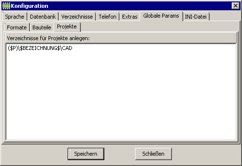

von stromflo (Gast)
Hallo Markus,
hast du zufällig den Vorschlag mit der Ablage von den Zeichnungen,
Dokumenten schon integriert. Im Prinzip, dass man direkt aus ELELA eine
schöne Verzeichnisstruktur erstellen kann.
z.B. Artikelbezeichnung
     Ordner Datenblatt
     Ordner Zeichnung
Gruß Florian

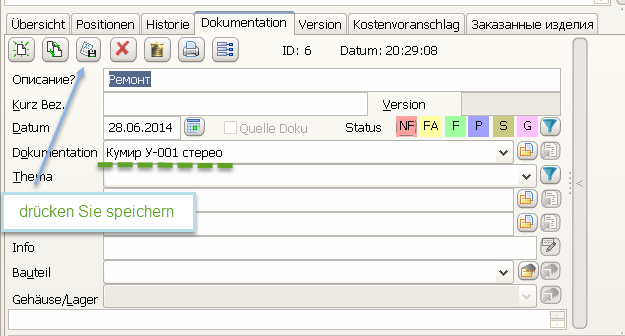

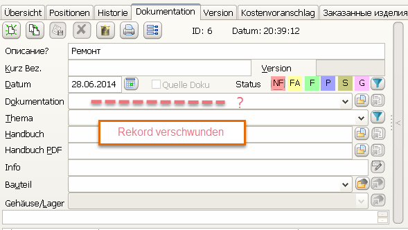

von Pavel T. (pabel)
Guten Tag Markus.
Übersetzung aus dem Russischen ins Deutsche von Google, sorry für die
Übersetzung.
Ich habe ein Problem: Im Übergang vom Boden zum V2 V3, die Anzahl der
Bauteile auf "0" (Null) gesetzt.
Hallo Florian,
Nein, noch nicht.
Jetzt wäre der richtige Zeitpunkt diesen Vorschlag auch mit in EleLa auf
zu nehmen, jetzt da EleLa auch die Dokumente verwalten kann.
Ich denke ich mache im Konfigurationsdialog unter "Globale Params" einen
Abschnitt dafür rein: "Projektverzeichnisse anlegen"
Mit einem Memo-Feld, je Zeile kann dann der anzulegende Pfad eingegeben
werden:
($H)\MeinPfad
($P)\$BEZEICHNUNG$\MeinPfad
Wobei ($P) der Projekt Pfad ist und $BEZEICHNUNG$ das Feld Bezeichnung
von Projekt sein sollte.
Somit könnte man in dem Memo beliebig viele Verzeichnisse definieren und
unter
Projekt > Import/Export-Taste
oder
Projekt > Dokumentation > Versions-Taste
anlegen.
Wäre das OK? Oder hast Du noch einen anderen Vorschlag?
Hallo Pavel,
Ich kann den Bug nachvollziehen. Ich hatte mein Update mit MySQL
gemacht, damit hat es geklappt.
Bei SQLite macht der Update Probleme, ich werde das korrigieren.
Ich vermute die Umstellung aller Mengen Felder von INTEGER auf DOUBLE
das Problem bereitet.
Ich denke ich habe es bis morgen korrigiert. So lange musst Du weiter
mit der V2.2 Datenbank und der Datensicherung arbeiten.
Falls Du keine hast, so hat EleLa eine Datei mit der Endung ".sq3_UP54"
erstellt, die sollte mit V2.2 funktionieren.
Somit ist erst mal nichts verloren.
Ich arbeite mit meinem EleLa bereits mit V3.0. Anderen empfehle ich das
jedoch noch nicht da noch einige Änderungen und Features kommen werden.

von stromflo (Gast)
Hallo Markus,
dachte das Ganze eigentlich eher auch bezogen auf die einzelnen
Bauteile/Artikel. Also bei Projekt macht es natürlich auch Sinn. Genial
wäre es aber aus meiner Sicht auch für Artikel.
($H)\MeinPfad
Hab noch nicht genau begriffen wie die Dateikonstellation dann sein
soll....
Was bedeutet $H?
Dachte halt an sowas:
Unter Elela Dateistruktur z.B. Sammelmappe/Projekte/Projektnamen
Dann unter Sammelmappe/Projekte/Projektnamen/Zeichnung
Dann unter Sammelmappe/Projekte/Projektnamen/Datenblätter
Dann unter Sammelmappe/Projekte/Projektnamen/Fotos
Dann unter Sammelmappe/Projekte/Projektnamen/....
Unter Elela Dateistruktur z.B. Sammelmappe/Artikel/Artikelbezeichnung
Dann unter Sammelmappe/Artikel/Artikelbezeichnung/Zeichnung
Dann unter Sammelmappe/Projekte/Artikelbezeichnun/Datenblätter
Dann unter Sammelmappe/Projekte/Artikelbezeichnun/Fotos
Dann unter Sammelmappe/Projekte/Artikelbezeichnun/....
Genial wäre es dann, wenn man aus Elela eben mit einem Link direkt dort
hin hüpfen kann oder die Datein quasi über Elela direkt öffnen könnte.
Hoffe mal dass es einigermaßen verständlich ist....
Gruß Flo
Das ($H) ist ein Platzhalter und der Text wird zum Handbuch-Prefix
ersetzt, der in der EleLa Konfiguration parametriert wird.
Deine "Sammelmappe/Projekte" wird somit in der Konfiguration eingestellt
und EleLa schreibt anstatt "Sammelmappe/Projekte" automatisch ein ($P)
in die Datenbank. Wenn Du nun den Pfad Deiner Projekte wo anders hin
verschieben willst, dann muss bei EleLa nur die Konfiguration geändert
werden und die Pfade passen dann alle wieder.
"Sammelmappe/Artikel" wäre dann ($H) (für Handbuch)
"Artikelbezeichnung" und "Projektnamen" wäre dann $BEZEICHNUNG$ weil das
Feld in der Datenbank so heißt.
Das geht schon, wenn z.B. das PDF als Handbuch hinterlegt ist und man
die öffnen Taste drückt erscheint das PDF. Mit Rechtsklick auf die
Öffnen-Taste kann auch der Ordner in dem das PDF drin ist geöffnet
werden.
Wenn man bei EleLa anstatt dem PDF nur den Ordner hinterlegt, so öffnet
auch der Dateibrowser.
Es fehlt nur noch das automatische Anlegen der Verzeichnis Struktur.

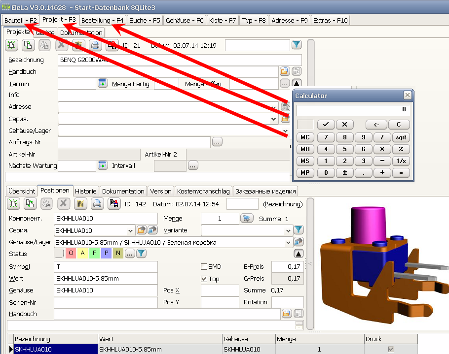

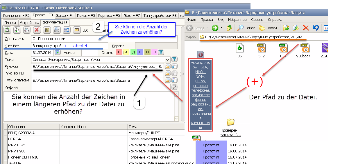

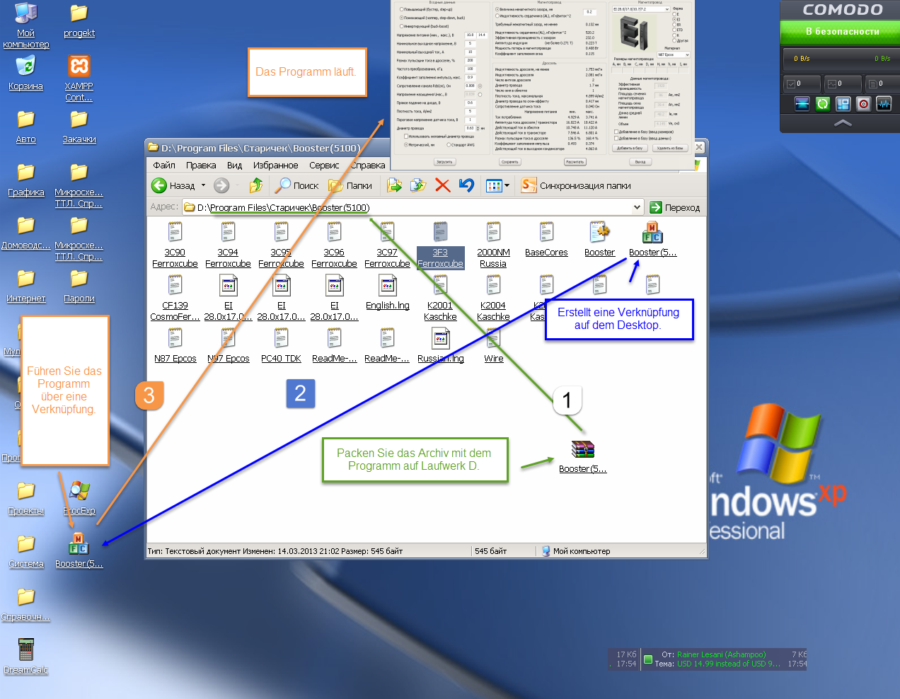

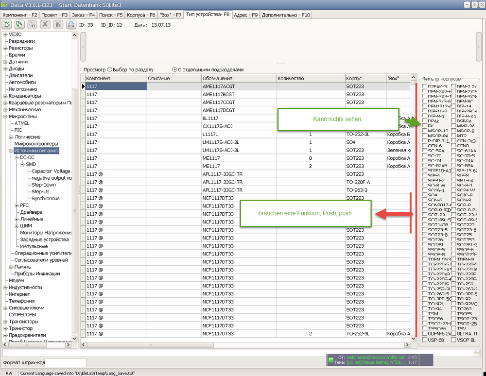

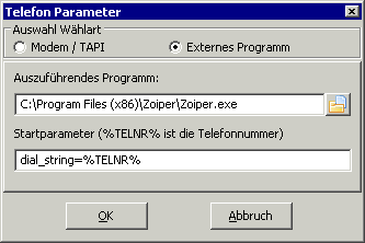

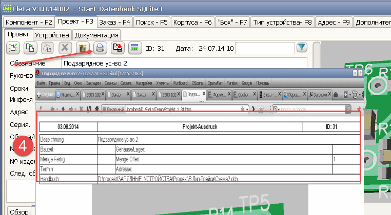

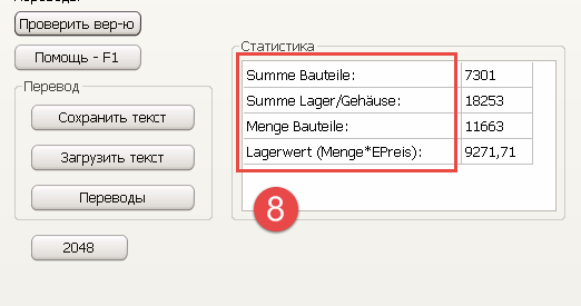

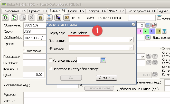

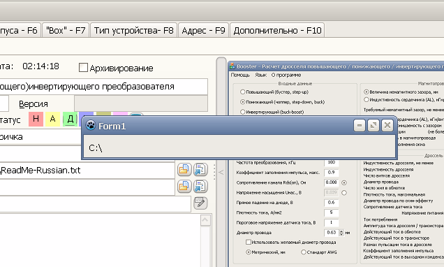

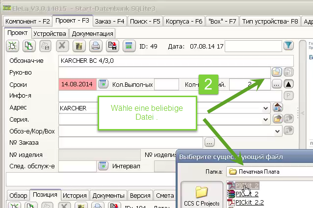

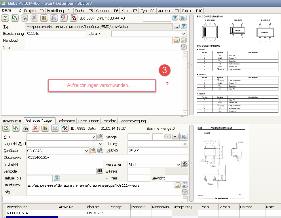

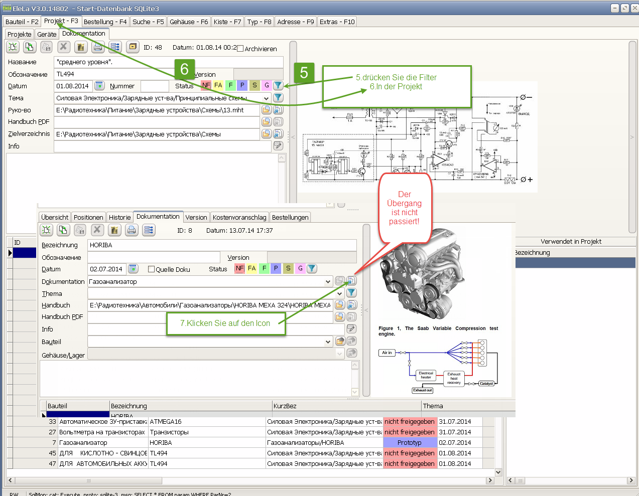

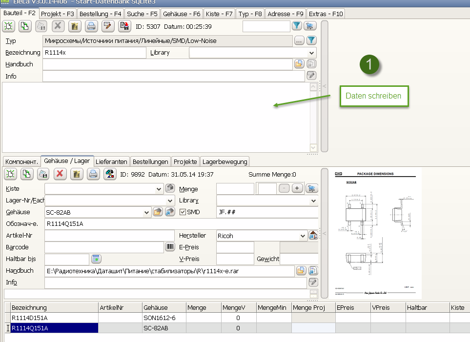

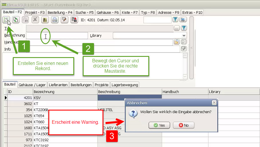

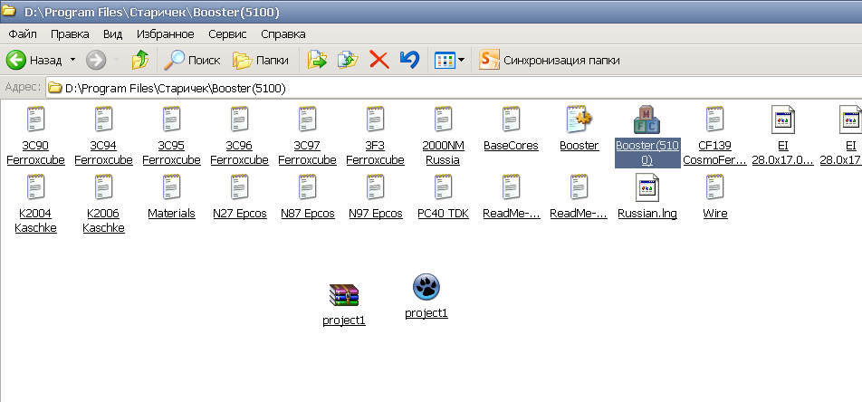

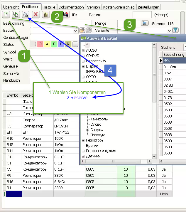

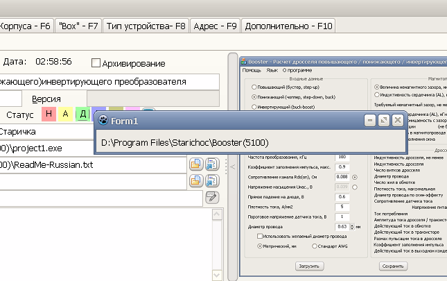

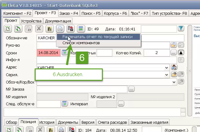

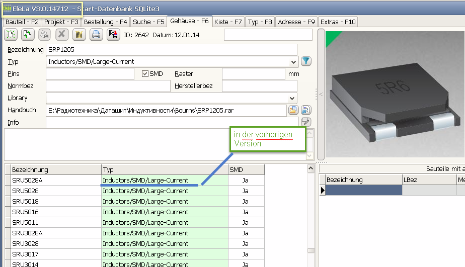

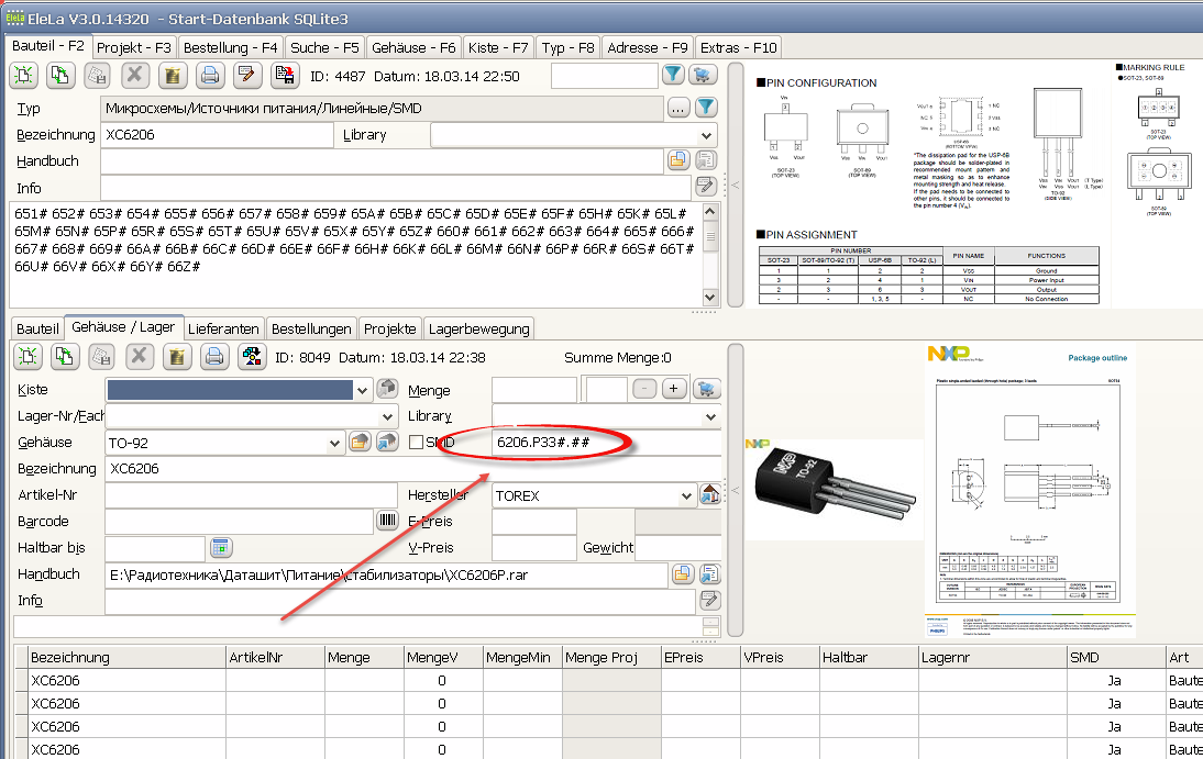

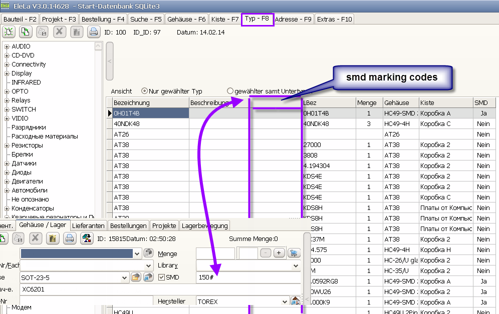

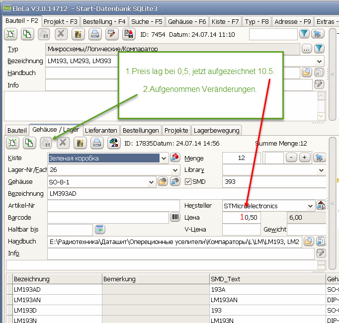

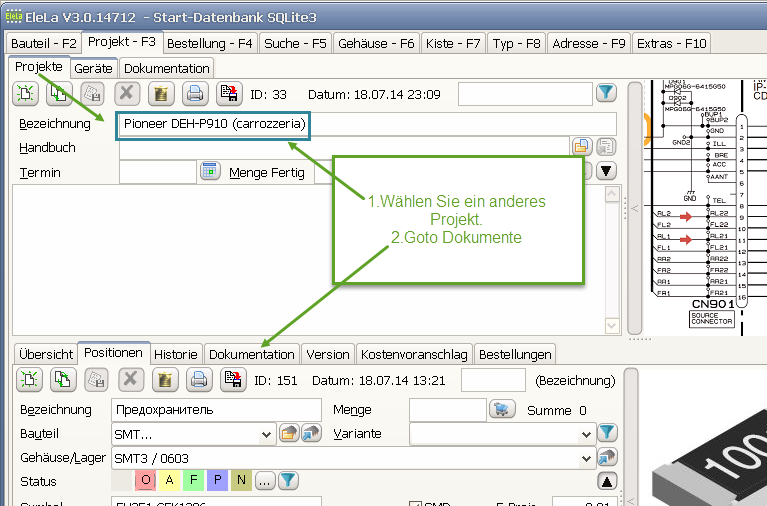

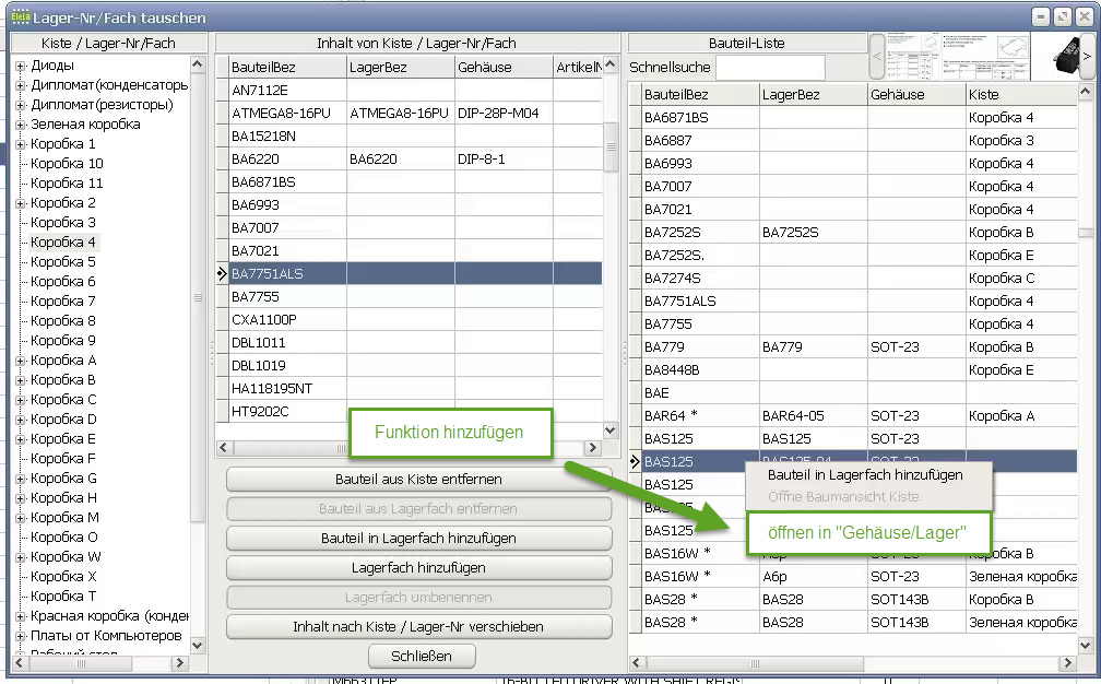

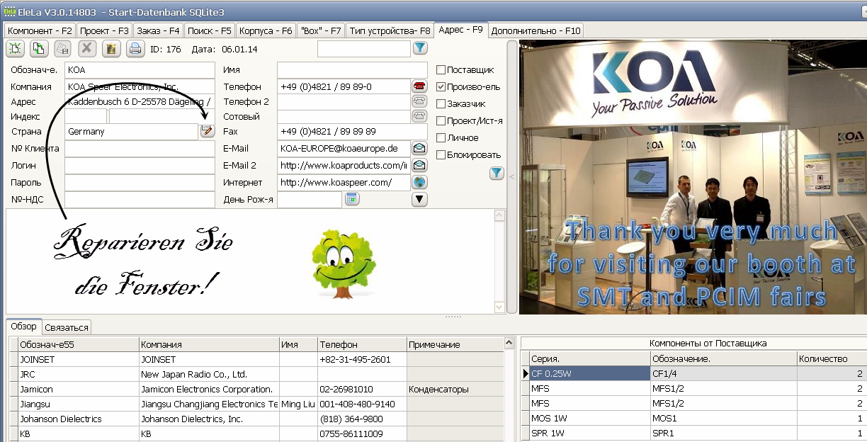

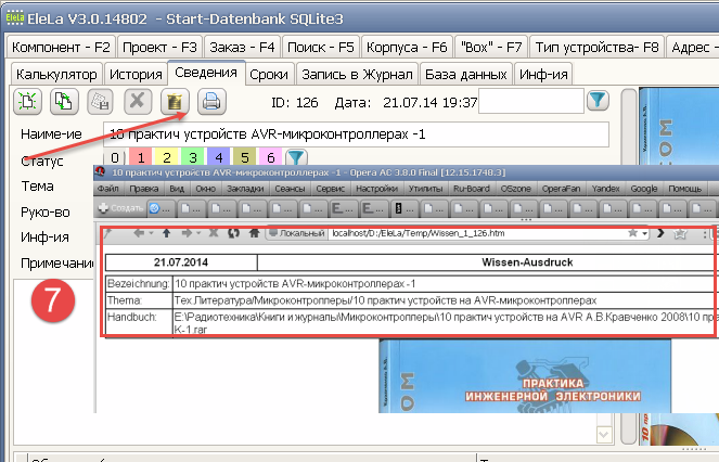

Guten Abend Markus,und pasibo für die Antwort.

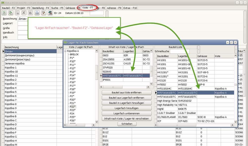

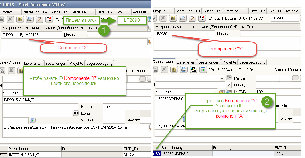

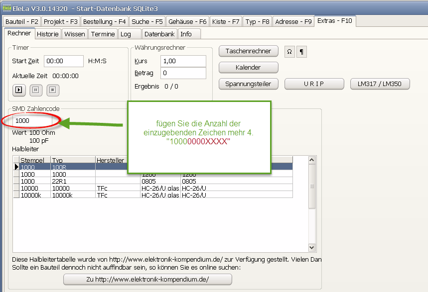

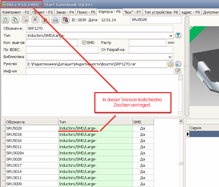

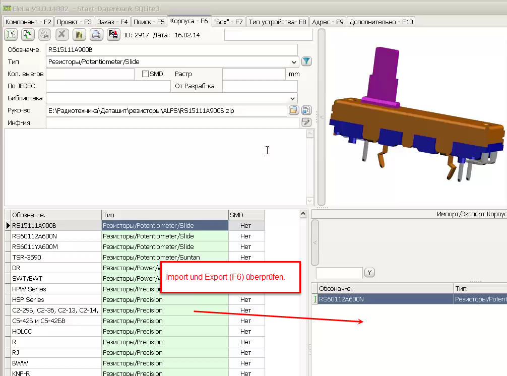

Ein paar Vorschläge für das Programm:
1. Brauchen übergang durch Mausklick aus dem Fenster "Lager-Nr/Fach
tauschen" in "Gehäuse/Lager".(Foto1,2)
2. Erhöhen Sie die Anzahl der einzugebenden Zeichen in das Feld Suche
"SMD Zahlencode".(jetzt kann Sie nur 4 Zeichen).(Foto3,4)
3. Per Mausklick springen aus dem Fenster "SMD Zahlencode" in
"Gehäuse/Lager".(Foto 5)/

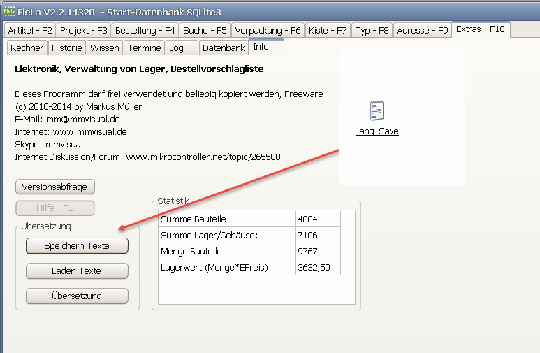

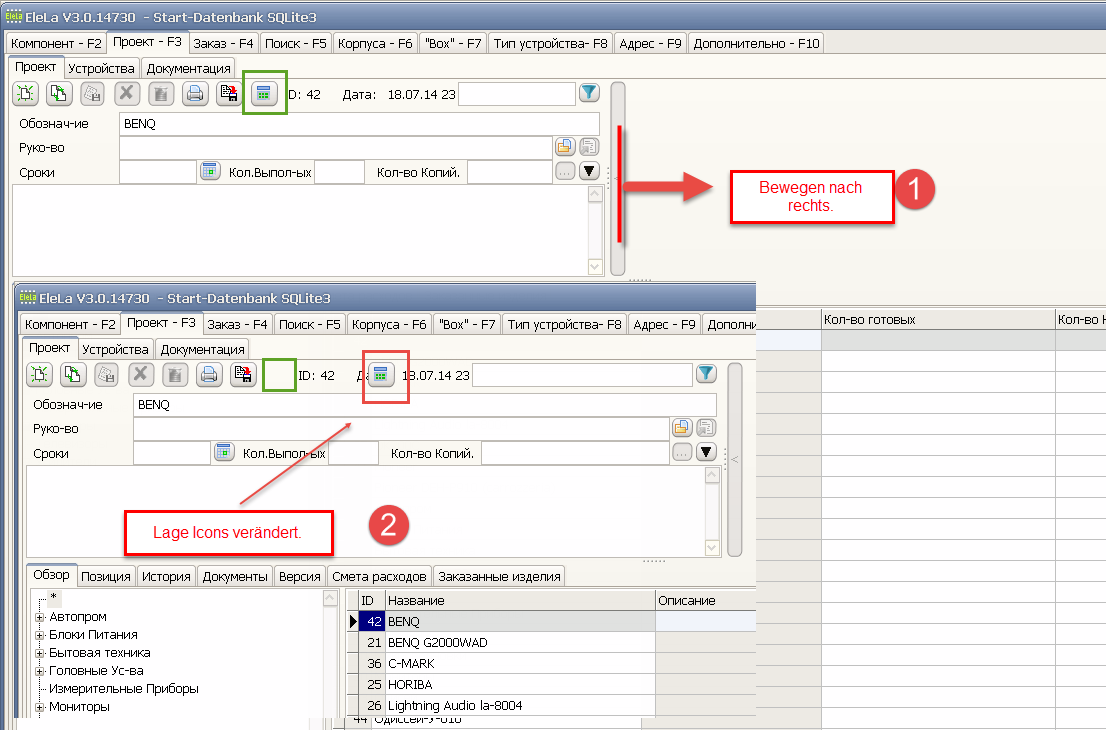

>Du Kannst EleLa auch auf Russisch relativ leicht übersetzen

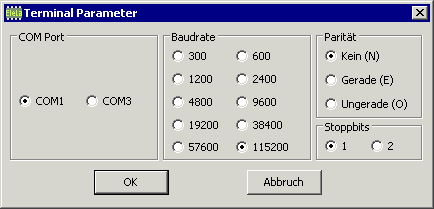

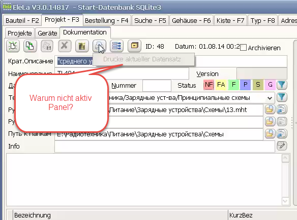

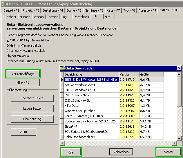

Ich habe Ihr Programm übersetze das so:Wenn Sie "Speichern Texte" öffne
die Datei "Lang_Save" und внем übersetze die Wörter und Sätze.(Foto 5)
Weiter переименовываю es in der "Lang_EN"
Auf den letzten Fotos, die Sie Aussehen.(Foto 6).
Vielen Dank Markus,gut geschrieben und hervorragende
Funktionalität-Respekt!
@Pavel
1. Beide Dialoge sind genau gleich und haben die gleiche Funktion. Man
kann Bauteile einer Kiste zuordnen oder verschieben in eine andere Kiste
(Drag&Drop).
2. Ich habe 6 gemacht, bei mehr funktioniert die Umrechnung nicht mehr.
3. habe ich aufgeschrieben
Anbei die EXE V3.0.14323
Der Update der SQLIte Datenbank hat nur deshalb nicht geklappt weil die
Datei wohl auf einem Netzwerk-Laufwerk lag und nicht lokal. Jetzt sollte
der Update besser funktionieren.
Verzeichnisse Anlegen ist nun drin, bei Bauteil und Projekt.
Zusätzlich gibt es jetzt auch die Standard-Verzeichnisse für Geräte und
Dokumentation. Siehe Bilder.
Unter Projekt>Projekte>Dokumentataion kann nun auch diese einzeln
versioniert werden.
Bitte Testes das mal bitte und gebt Bescheid.

von stromflo (Gast)

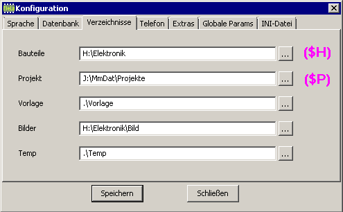

Ah ok, mit Update hat es jetzt geklappt....
Jetzt hab ich unter der Konfiguration Global Params folgendes
eingetragen:
($H)\$BEZEICHNUNG$\Zeichnung
Anschließend habe ich Elela nochmal zu gemacht. Die Verzeichnisse sind
aber nach erneutem Starten von Elela nicht vorhanden....
Muss man noch was beachten? Muss unter Handbuch im Bauteil was
eingetragen sein?
Gruß Flo
Von alleine macht EleLa kein Verzeichnis. Man muss die Import/Export
Taste und dann "Verzeichnisse Anlegen" drücken.
Damit ($H) auch korrekt decodiert wird muss in der Konfiguration dafür
auch der Pfad angelegt sein.

@Pavel
Ist jetzt auch drin. Teste das mal ob das so OK ist.
Kann ich Deine russische Übersetzung bekommen, wenn EleLa V3 fast fertig
ist?
Ich würde das dann auch mit in das Setup aufnehmen.
Wenn Du das Russisch unter Extras > Info > Übersetzung in die Spalte RU
importierst, dann kann man darin leichter die Texte verwalten.
Jedes mal mit der deutschen Version "Speichere Texte" ausführen und dann
die Texte in die Spalte "DE" importieren, damit schaut EleLa automatisch
bei den neuen deutschen Texten nach ob es die schon in der DB gibt, wenn
ja, so werden alle Sprachen automatisch schon kopiert. Somit lässt sich
Dein Überstzungsaufwand reduzieren. (Ja, in EleLa sind auch einige
Features drin, falls jemand das in andere Sprachen übersetzen mag ;-),
ist auch bei über 2000 Texten nötig.)

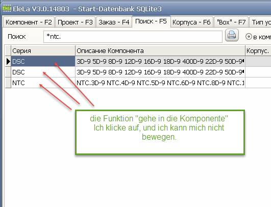

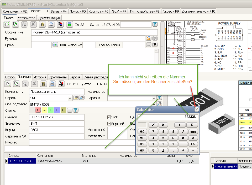

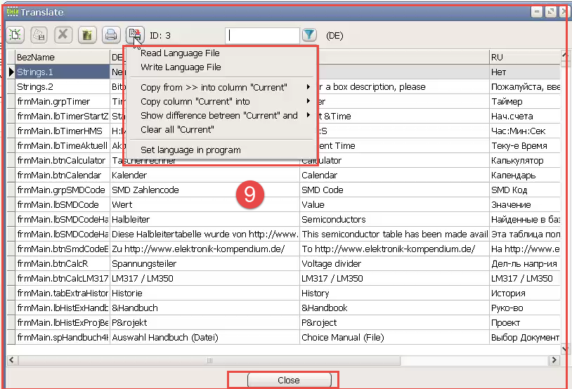

Nun ein Blick auf meinen ersten beiden Bilder, gibt es die gleiche
Notwendigkeit zu tun. Durch Anklicken mit der Maus, um das Fenster "F1"
zu bewegen.
> ist?
Natürlich Habe ICH IHN befestigen Sie die im Archiv.
Manchmal werde ich es reparieren und ergänzen und dann laden Sie hier.

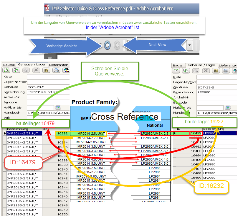

Eine weitere Anfrage.(Foto beigefügt)
Verbreitung kann zu einem Fenster getan werden?
Viel Glück Marcus.
Ist korrigiert. EleLa verbreitert jetzt die Gehäuse-Spalte automatisch
und macht bis zu 5 Spalten. Das sollte ausreichen.
> zu bewegen.
Die Funktion "Lager-Nr/Fach tauschen" kann von den Seiten Gehäuse/Lager
und Kiste-F7 aufgerufen werden. Es ist der gleiche Dialog und
funktioniert auch gleich, egal von wo man ihn öffnet.
Oder habe ich Dich falsch verstanden? - Schreibe das mal auf russisch
ich versuche das selbst zu übersetzen (nur einfache Worte/Sätze).
Guten Abend Markus.
По щелчку мыши перейти из окна "Lager-Nr/Fach tauschen" в
"Gehäuse/Lager"
Per Mausklick springen aus dem Fenster, "Lager-Nr/Fach
tauschen" in das Fenster "Gehäuse/Lager" .
....Oder machen wie auf dem zweiten Bild .
Ja, habe ich mir auch gedacht, das Popup-Menü erweitern ist das Beste in
diesem Dialog. Meine Frau kann ein wenig russisch lesen/verstehen.
Anbei die EXE mit der kleinen Änderung.

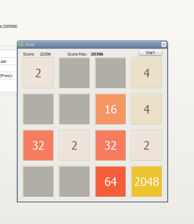

Und nun das wichtigste Update für EleLa überhaupt... - Das Spiel 2048!

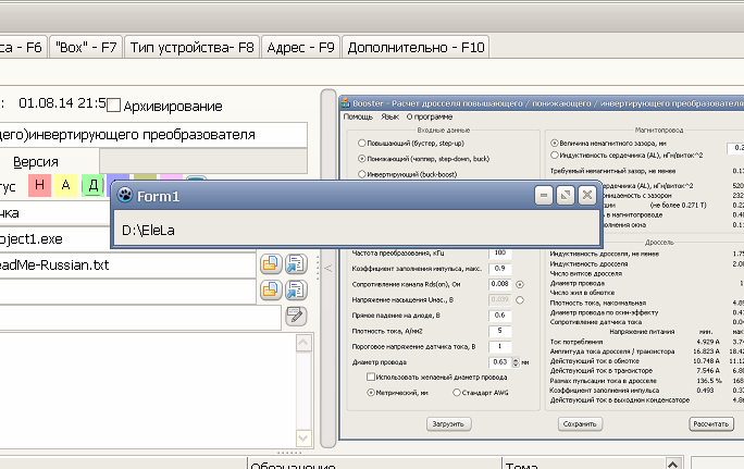

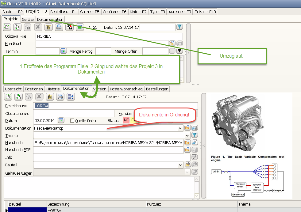

Guten Abend Markus.
Das Update funktioniert .(Foto 1).
> zu 2)
> Ist nun drin.
Vielen Dank Markus !

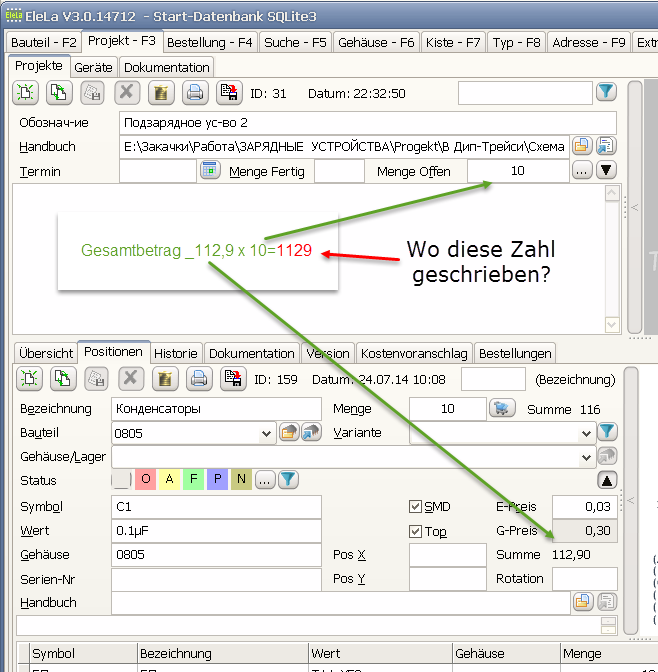

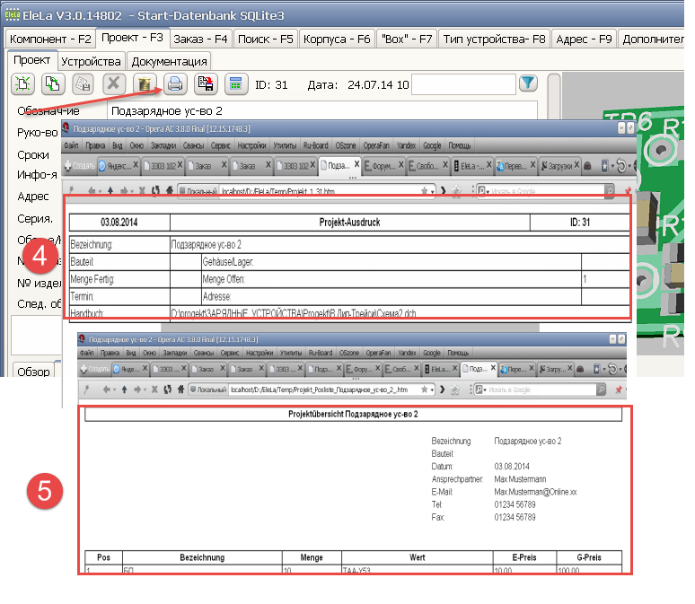

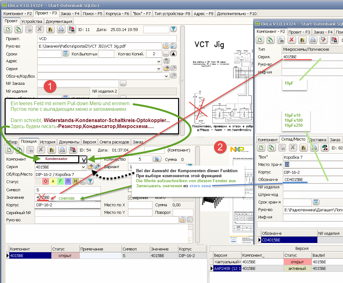

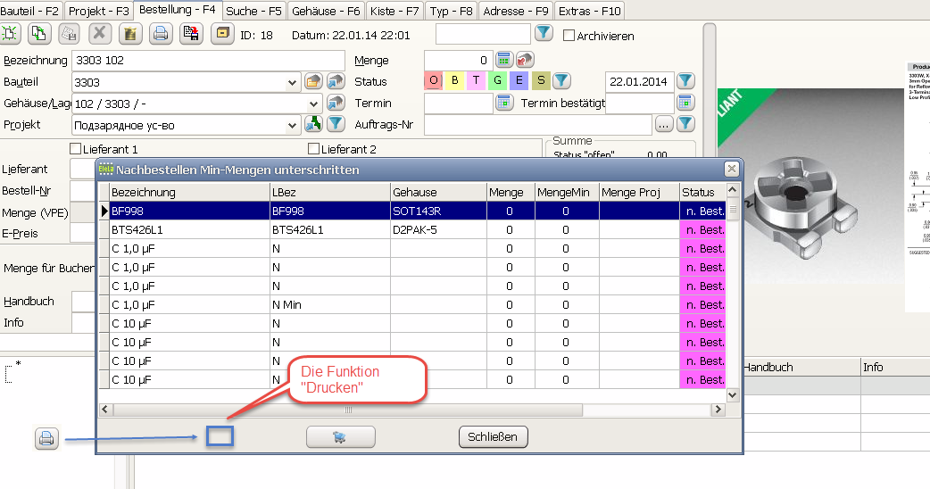

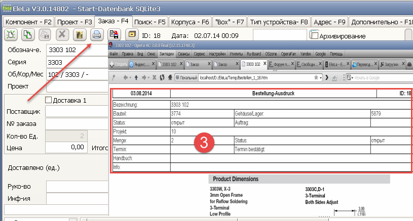

Ein Angebot vorgelegt.
Installieren Sie die Funktion "Drucken" im Fenster "Nachbestellen
Min-Mengen unterschritten".(Foto 2).

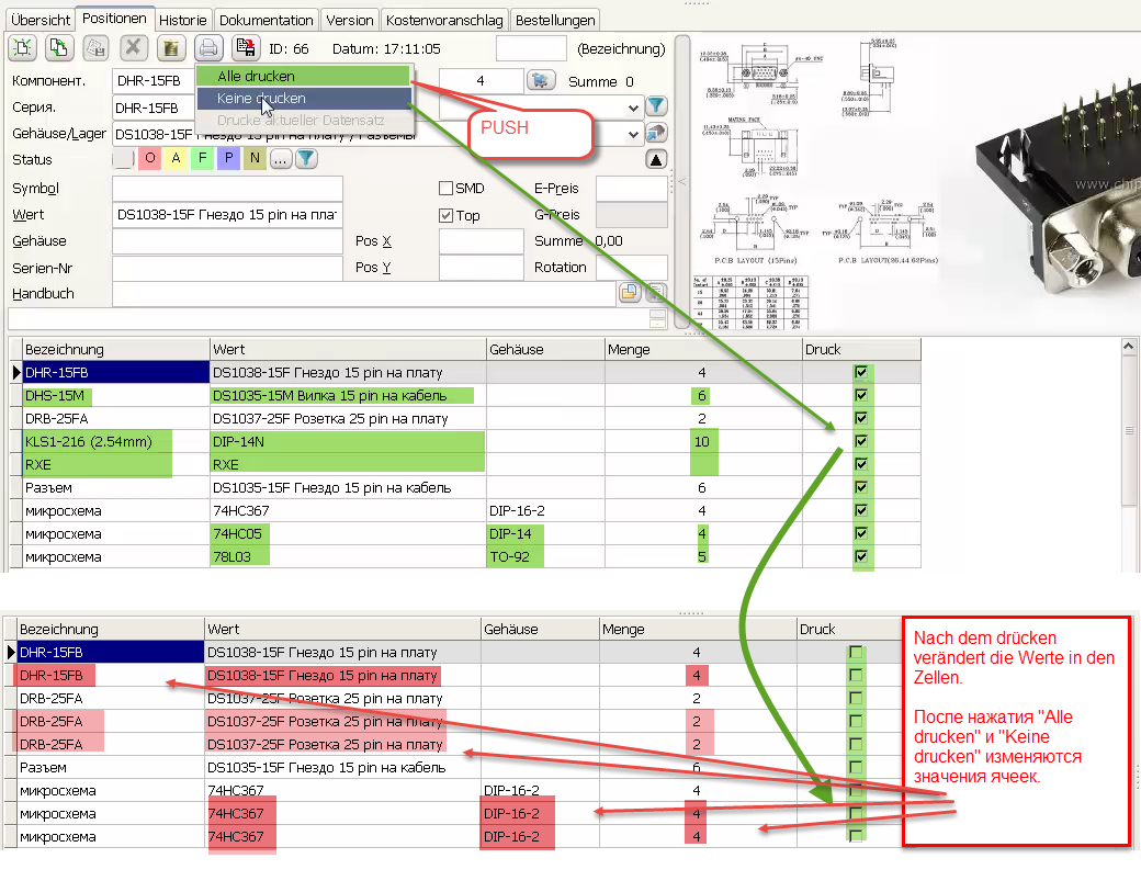

Drucken kann EleLa alle Tabelle, Rechtsklick in der Tabelle...
Im 2048 ist noch ein Mini-Bug drin - unter Umständen zeigt es schon
"Ende" an, obwohl es noch nicht ganz fertig ist. Man kann dennoch weiter
spielen. Ich habe die Ansicht auch noch verschönert. Das Update dafür
kommt ein andermal.

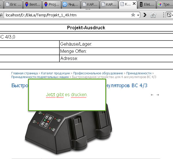

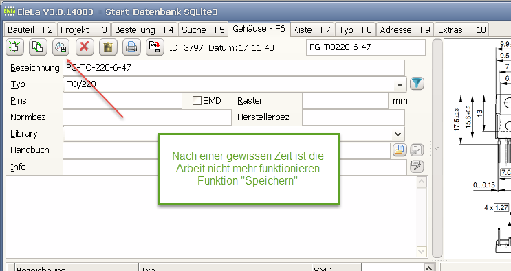

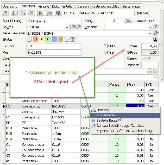

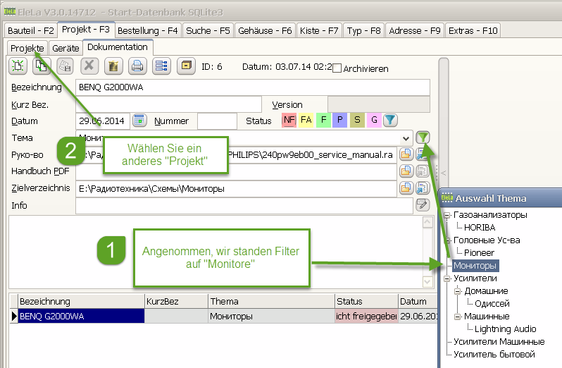

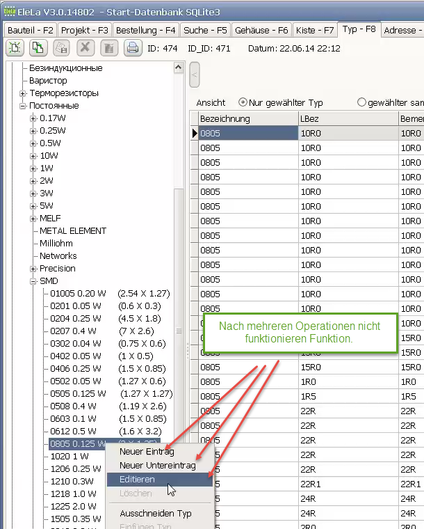

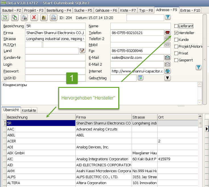

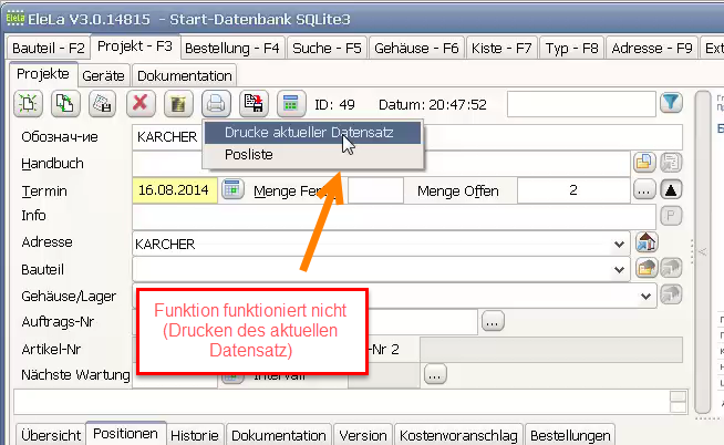

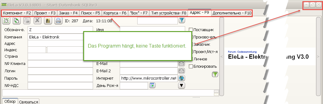

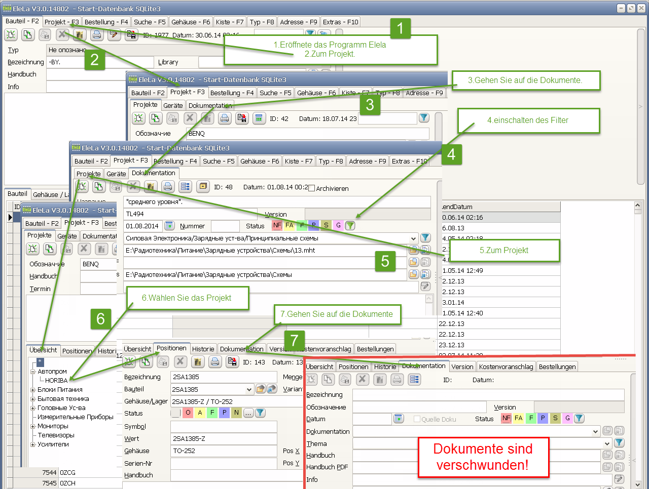

Guten Tag Markus.
1.Bug Report (Foto 1).
2.Bitte geben Sie zusätzliche Funktionen (Foto 2).
Ich konnte verstehen was Du meinst.
Anbei die EleLa V3.0.14406 mit den Verbesserungen:
- Dokumentation, Häkchen "AutoNr" in der Tabelle. Damit wird nach
"Version Ändern" die letzte gelesene Zahl des Dokumenten-Dateiname
(Handbuch) gelesen und incrementiert. Der Dateiname wird in der
Datenbank geändert und die Datei wird kopiert. Betrifft nur "Handbuch"
nicht "HandbuchPDF".
Beispiel "MeineDoku_123.txt" >> "MeineDoku_124.txt"
- Der Bug aus 2048 ist jetzt auch behoben und 2048 sieht schöner aus
beim spielen. Die Animation nimmt Zeit, bei schnellem Tastendruck merkt
sich EleLa bis zu 4 Tasten.
@ Pavel
- 1. Der Bug ist nun weg, die Tabelle wird automatisch aktualisiert. In
der Datenbank waren die Daten richtig.
- 2.a Die GoTo-Taste habe ich in das Popup-Menü aufgenommen
- 2.b Die Druck-Häkchen kann ich nicht rein machen, das ist eine
spezialfunktion von ProjektPos
@ stromflo
- Nun wird der erste Verzeichniseintrag, der angelegt werden soll im
Feld "Handbuch" mit eingetragen, sofern "Handbuch" leer ist. Somit
kannst Du direkt den Ordner mit EleLa öffnen. Geht auch so bei Projekt
- Das Anlegen aller Verzeichnisse mach ich nicht rein, das ist so eine
spezielle Sonderfunktion die wird wohl sonst nie jemand brauchen.
Außerdem würde die alle Widerstände und sonstige Kleinbauteile auch
anlegen, was wohl eher lästig sein dürfte. Du musst halt ein mal Deine
Bauteile durch klicken.

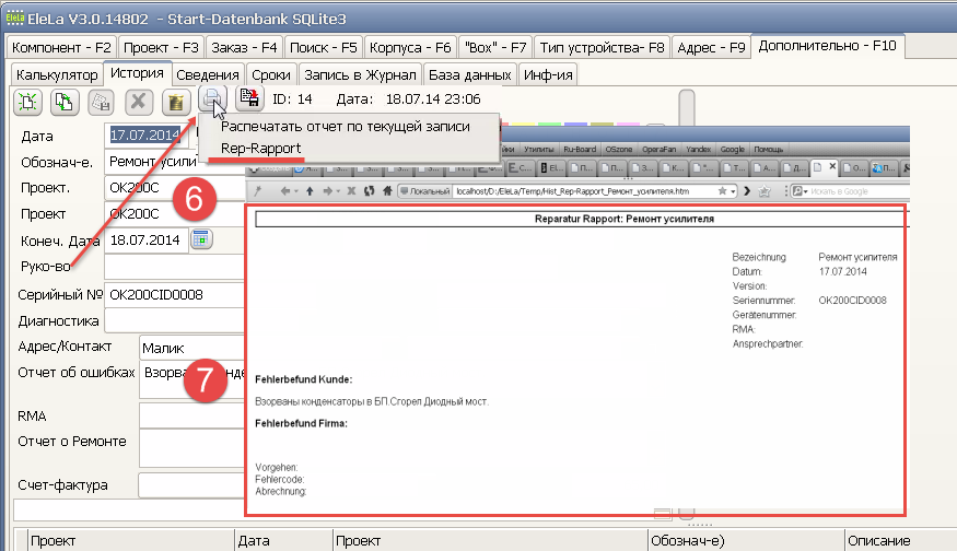

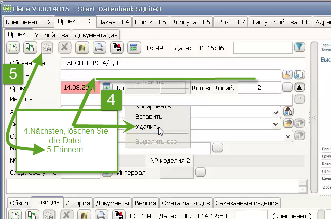

Grüße Markus.
Ich habe es.

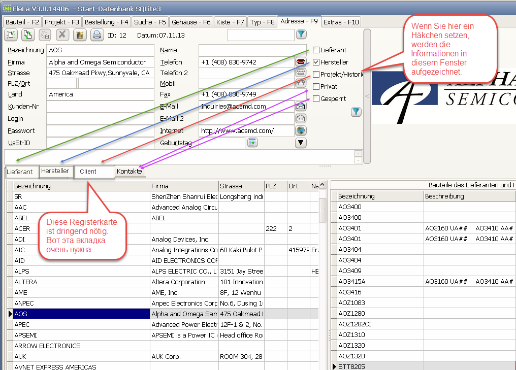

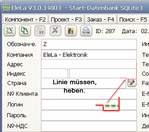

Noch eine bitte an Sie .(foto)
Еще одна просьба к Вам .(посмотрите на фотографии)
Korrigiert und ergänzt die Russische Sprachdatei.(Lang_RU)

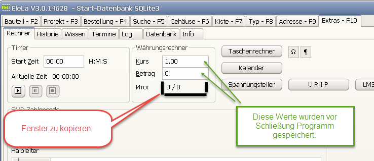

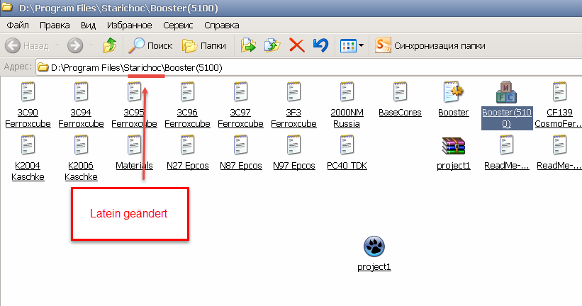

Markus, ein weiterer Vorschlag für das Programm.(foto)

@Pavel, ich ändere das noch, habe nur derzeit viel anderes zu tun.

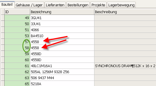

Was Sie tun müssen, wäre, dass dieses Problem beheben? -  (Import in die
Datenbank)
"21:57:42 E: SQL Error: Duplicate entry '4558' for key
'bauteil_Bezeichnung_IX'
(mnDBExportClick|TfrmImportExport.btnImportClick|Tbl: bauteil ID:58)"
(Log)
Die doppelte muss man vor dem Import löschen.

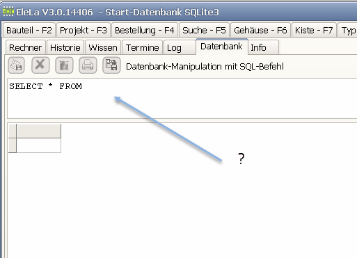

1.Welche SQL-Befehl Hilfe bei der Suche nach Duplikaten.? (Figur 1)
2.Die zweite Frage, über das Verschwinden des Datensatzes. (Abbildung
2,3,4)
Vielen Dank im Voraus.
@ Pavel
Ich habe beide Bugs behoben.
Der SQL Befehl könnte helfen, bin mir jedoch nicht ganz sicher:
SELECT Bezeichnung, COUNT(id) AS Anzahl FROM bauteil GROUP BY Bezeichnung ORDER BY Anzahl DESC
1.Markus Frage über die Verzeichnisstruktur.(Abbildung 1)
2.Führen Rechner von "F1, F2, F3" .(Abbildung 2)
3.machen Fenster und kopieren Sie das Ergebnis ein.(Abbildung 3)
4."Kunde" snap to "Adresse / Kontakt".(Abbildung 4)
Die Verzeichnisstruktur geht nicht mit der Bezeichnung, sondern mit
Thema. Die Themen muss man dazu mit / trennen, so sieht das aus, Bild:
ThemaTree.
Rechtsklick auf Filter-Taste.
Manche Tastaturen haben eine "Calc" Taste, dann öffnet Windows
automatisch Calc.exe. Ich könnte eine Taste z.B. "Rollen" belegen, dass
damit der Rechner startet.
Bei Bestellung ist der Taschenrechner bei der Mengen-Eingabe schon drin.
kann ich machen.
kann ich machen.

Kann ich auch rein machen. Dauert ca. 2 Wochen, ich bin unterwegs.
von Björn B. (elmo)
Vielen Dank für den schnellen Bugfix!
Hallo Marcus.
1.Nicht öffnen Sie die Rubrik "Dokumente", wenn sie gedrückt Filter nach
Themen.(Abbildung 1,2,3)

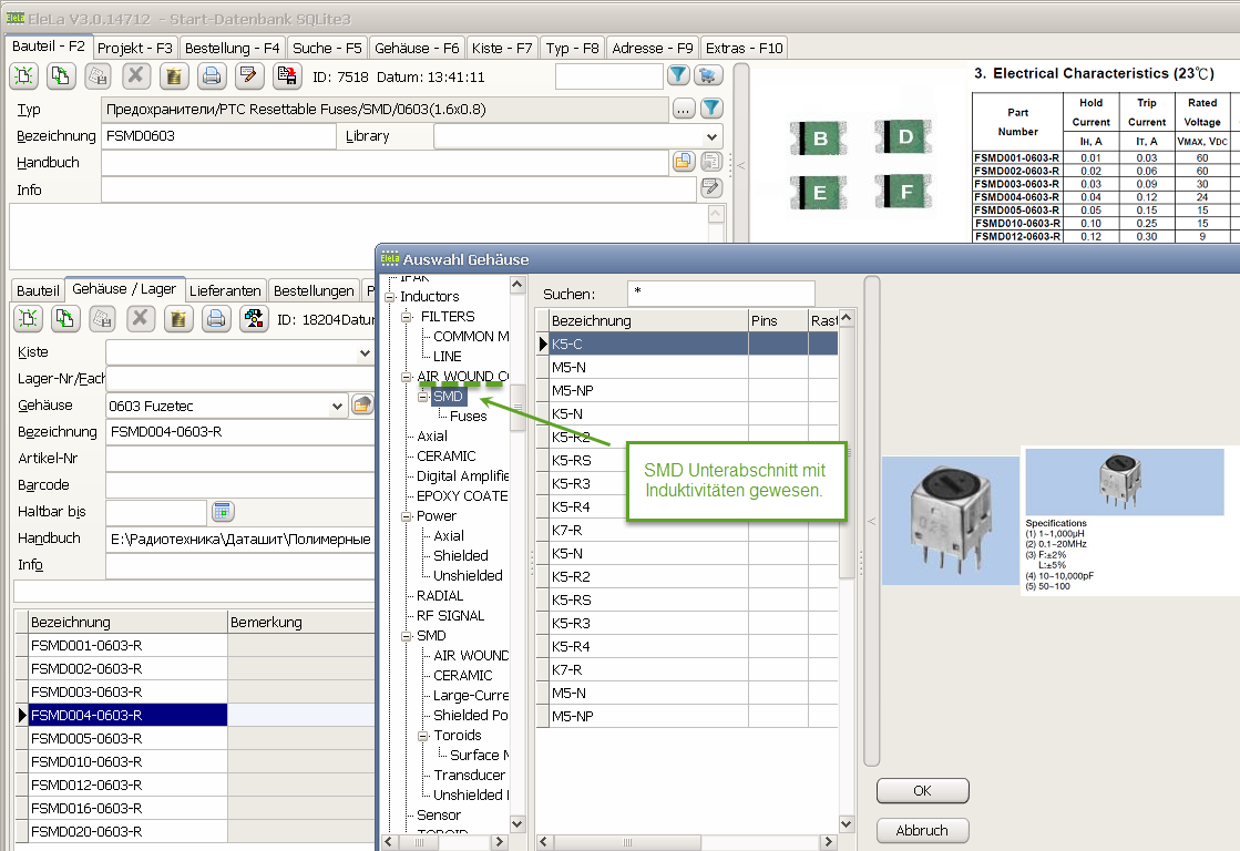

2.Das Problem Abschnitt "Gehäuse".(Abbildung 4,5,6)

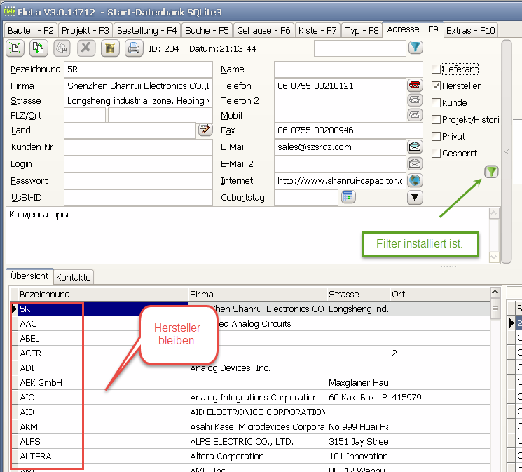

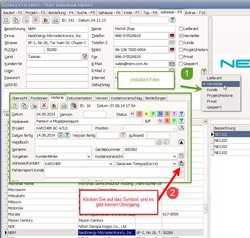

3.Das Problem für den Filter in der "Adresse".(Abbildung 8,9,10)
Marcus, bitte.
Schließen Abschnitte in der "Select by-Filter".(Abbildung 11)
Zu Filter Adressen:
Die Funktion ist richtig, wenn ein Filter auf "Kunde" gesetzt wird und
der Kunde hat bei der Adresse kein Häkchen, so werden alle Kunden
gezeigt, die kein Häkchen haben.
Wenn Du alle Hersteller sehen willst, so musst Du ein Hersteller mit
gesetztem Häkchen finden und dann den Filter darauf aktivieren.
Die Filter-Funktion geht in beide Richtungen, auf gesetzt oder nicht
gesetzt.
Ich weiß ist ein wenig kompliziert. ;-)
Die anderen Sachen schaue ich mir an.
Marcus,frage für euch, über den Gesamtbetrag.(Abbildung 12)

Hallo Marcus, noch zwei Fragen auf dem Programm.
1.Aktualisiert Preis des Produktes.(Abbildung 1.2)
Mit "Aktualisieren" wird nur die Tabelle aus der Datenbank neu geladen,
bei mehreren Usern könnte ein anderer die geändert haben und die Daten
werden somit aktualisiert.
Um den Preis neu zu laden muss man die
Import/Export Taste >> aktualisiere EPreis
drücken.

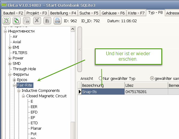

Die zweite Frage ist über das Verschwinden der Komponente.(Abbildung
3,4,5)
Sind da nicht 2 weniger?
Muss ich anschauen.
Die Zahl bekomme ich schlecht rein. Ich habe jetzt einen Taschenrechner
bei Projekt rein gebaut und damit kann man das ausrechnen.
Markus hallo.
Siehe Bild 1.
Markus Bemerkung über die Berechnung auf einem Rechner.(Figur 2)
Marcus, eine Frage an Sie von mir. (Bild 3)
"Можно увеличить количество знаков в длине пути до файла?"

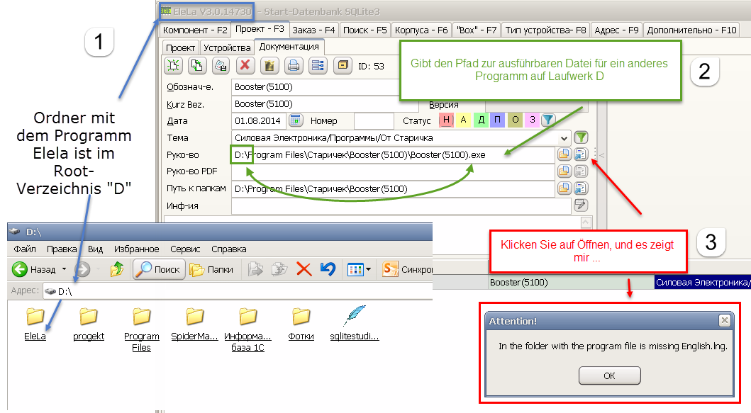

Marcus, du bist nicht müde von mir?   :-)
..Frage durch Öffnen des Programms.(Figur 4)
(Wenn das Programm auf einem anderen Laufwerk, wird es laufen.)
P.S Einen Fehler gemacht, das andere Laufwerk auch nicht gestartet.
Wenn das Programm in einer RAR-Datei gepackt, dann öffnen.
"Booster_5100" sieht nur den Programmordner Elela.
Probiere diese EXE, siehe Anhang. Damit sollte jetzt 250 Zeichen als
Handbuch Pfad möglich sein. Es war schon zuvor 250 Zeichen (Byte)
eingetragen, jedoch haben kyrillische Zeichen wohl 4 Byte je Zeichen,
nun habe ich 1000 Byte hinterlegt. Die Datenbank wird nicht geändert.
Schreibe ob es besser ist.
Die Datei "Booster_5100" gehört nicht zu EleLa. Woher die kommt weiß ich
nicht.
Wenn als Handbuch eine Datei mit einer Endung z.B. PDF oder DOC oder RAR
(...) angegeben ist, so wird automatisch die Standard-Anwendung
gestartet die auf dem Betriebssystem installiert ist. Was WinRAR damit
macht kann EleLa nicht entscheiden.
Vielleicht musst Du eine Option von WinRAR ändern, dass nicht
automatisch irgend ein Programm entpackt und gestartet wird.
