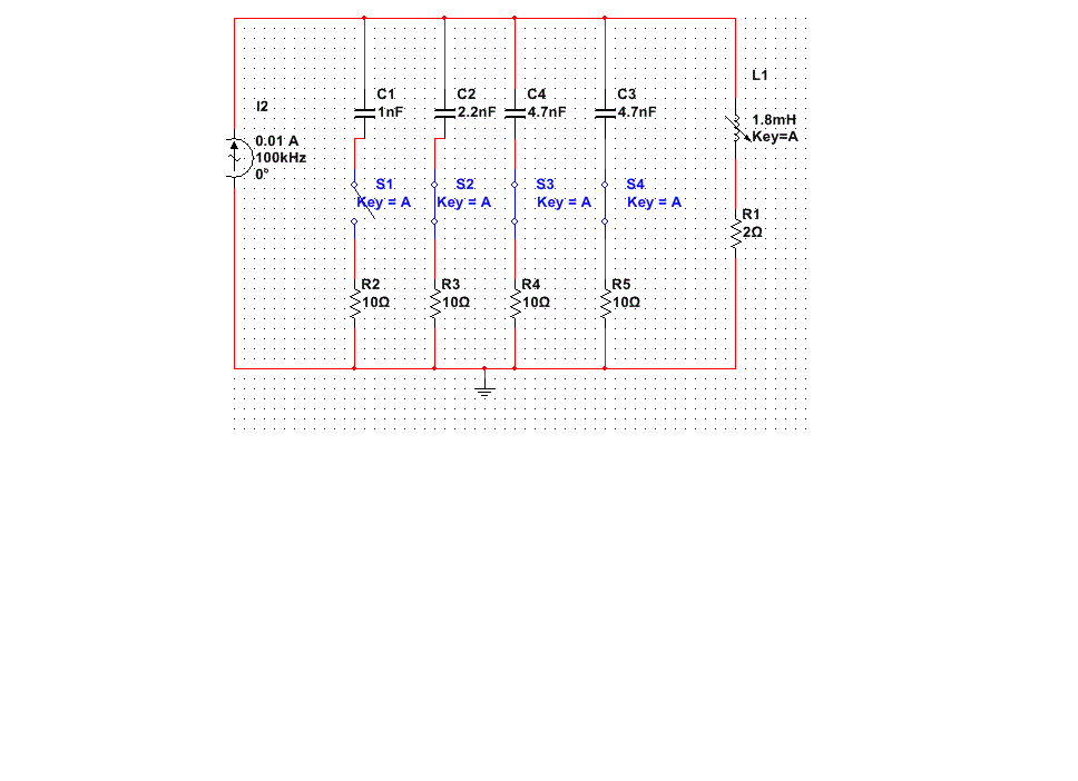

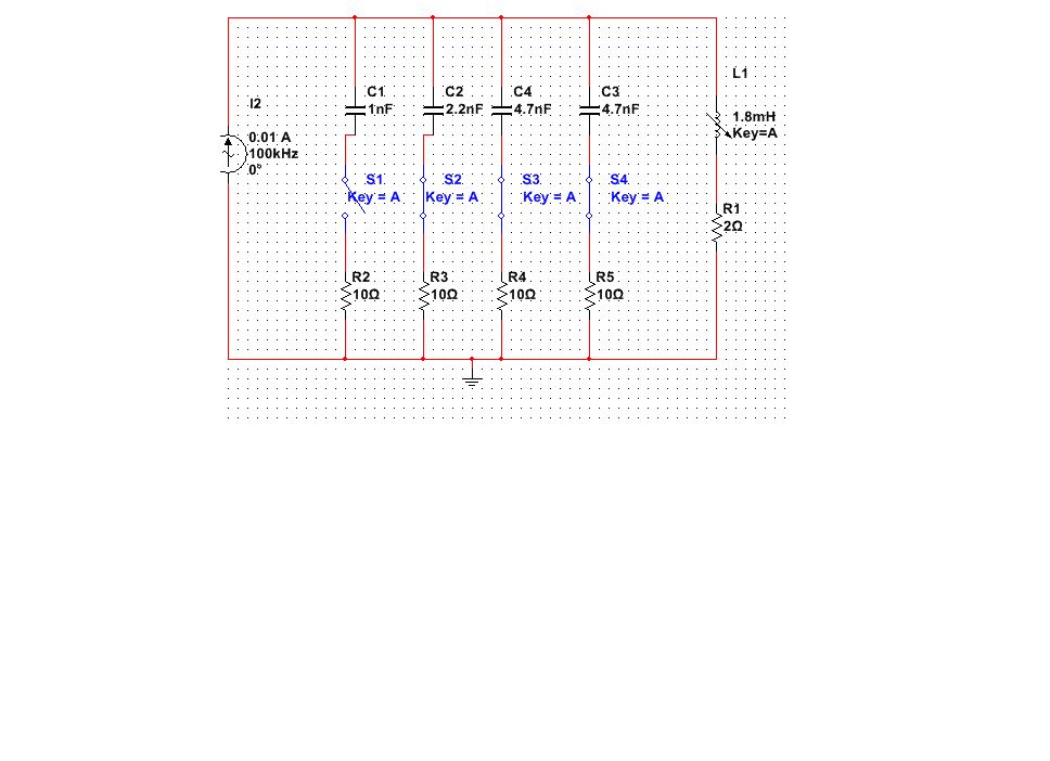

Hallo, Ich versuche 2 analoge hex Schalter durch etwas digital Angesteuertes zu ersetzen. Über die Schalter werden Kapazitäten für kleine Antennen geschaltet. Funktioniert sehr gut ist aber etwas unpraktisch. Ich könnte die hex Schalter durch Transistoren ersetzen die von einer AVR gesteuert werden. Bin mit der Lösung aber noch nicht ganz zufrieden. Bei der Schaltung handelt es sich um einen einfachen parallelen RLC-Schwingkreis. Wenn ich jetzt zum Beispiel 3 Kondensatoren parallel dazu schalten möchte, oder eine Kombination aus den 3 Kondensatoren einstellen möchte, müssten 3 Transistoren in dem Schwingreis in reihe mit den Kondensatoren platziert werden. Was meint Ihr dazu? Wie stark werden die Transistoren das Schwingverhalten des RLC- Schwingkreises beeinflussen? Die Resonanzfrequenz ist bei ca. 100KHz. Welche Möglichkeiten gibt’s es noch einen analogen hex Switch durch einen digitalen Switch zu ersetzen. Es gibt noch BC4014CD, da ist aber nach dem durchschalten immer noch ein Restwiderstand in der Leitung, was das Resonanzeverhalten des Schwingreises beeinflusst. Frohe Weinachten und happy new year

Thanks, aber ich glaube nicht dass ich mein Problem über diese Diode lösen kann. Ich schau mir das noch genauer an, aber würde mich sehr wundern wenn es die Lösung ist. Der CD4015 könnte was sein, allerdings hat diese Lösung einen großen Nachteil zu einem Analogen Hex Schalter. Der CD4015 ist ein digitaler Schalter der in CMOS realisiert ist und leider einen R_ON Widerstand hat, der Hex Schalter ist einfach nur eine Verbindung zwischen zwei Leitungen R =0. Ich habe einen parallelen Schwingkreis. Vier Kondensatoren parallel zu einer Spule. Im resonanzfall hat die Schaltung nur den ohmschen Widerstand der Spule und der ist bei ca. 5 Ohm. Der Hex Schalter hat natürlich keinen Widerstand und C hat paar Verluste und auch einen kleinen Widerstand je nach Bauart. Wenn ich das datasheet von 4015 richtig verstehe ist der Wiederstand zwischen dem Pin fuer Input und Output ca. 10 Ohm. Eine Katastrophe für mein schwaches Signal, welches ich empfangen möchte. Das würde ja bedeuten ich schalte in reiche zu jedem C das ich in der Schaltung habe 10 Ohm dazu. Da wird dann die gesamte Spannung abfallen, und mein Signal das ich auswerten muss wird noch kleiner. Ich probiere CD4015 dennoch aus. Was weiß ich schon

Die Antenne wird in einem Frequenzbereich zwischen 100 bis 200 KHz betrieben. Ist eine Empfänger Antenne, die Signale die ich empfangen möchte sind sehr klein. An der Antenne, also an dem L Wert kann ich nichts machen. Wenn ich die Resonanzfrequenz ändern will muss ich eine andere C Kombination einstellen. Das mache ich jetzt analog über einen Schalter. Da ich die Platine in eine Box einbauen will und nicht die Jumper oder Schalter rausführen möchte will ich das über eine CPU steuern. Jetzt brauche ich etwas mit einem sehr kleinen Widerstand max 0.03 Ohm was die Schalter ersetzen kann. Relais haben gegenüber Transistoren Vorteile, leider aber auch Nachteile. Diese können nicht direkt über eine CPU gesteuert werden. Das würde ja bedeuten ich schalte die Relais über NPN Transistoren. Transistoren haben leider einen Rds Widerstand. Digitale Schalter haben einen R_ON Widerstand von ca. 10 Ohm, geht absolut nicht. Nicht für diese Applikation. Ich suche etwas was sich wie ein analoger Schalter in der oberen Schaltung verhält und über eine CPU gesteuert werden kann. Die Schaltzeiten sind egal. Ich drehe ja jetzt an einem analogen Schalter. Logo das ich das nicht mit HF mache.

Alex Heidt schrieb: > 10 Ohm. Eine > Katastrophe für mein schwaches Signal, welches ich empfangen möchte. Ist das nur Deine vage Vermutung oder hast Du es auch nachgerechnet oder simuliert? Von Maxim gibt es Analogschalter mit <1 Ohm.

Hallo Peter, Also ich will nicht zu weit in die Materie der Parallelenschwingkreise einsteigen. Versuche dennoch deine Frage zu beantworten. Ein idealer Schwingreis unterscheidet sich von einem reellen Schwingkreis nur durch die ohmschen Verluste die an der Spule und dem Kondensator auftreten. Ich benutze Keramikkondensatoren bei dieser Frequenz liegt der ohmsche Verlustwiderstand bei ca. 1600 mOhm (Quelle: Wiki). Wenn ich also jetzt zu dem Verlustwiderstand des Kondensators einen weiteren Widerstand einbaue erhöht sich der reelle Widerstand was theoretisch die Güte des Schwingkreises dämpfen sollte. Ich habe die Schaltung simuliert in NI. Eine Berechnung habe ich noch nicht gemacht, nicht mit einem Widerstand in reihe mit den Kondensatoren. Am einfachsten ist, ich baue in meine Schaltung einfach ein Widerstand ein und schaue was passiert. Die Kapazitäten liegen in der Größenordnung von 1n bis 5n.

Hallo Peter, Ich habe es jetzt nicht nur simuliert sondern auch einfach mal probiert. Habe in meine Schaltung (Paralleler Schwingreis RLC) nach dem ich die Antenne auf eine Empfangsfrequenz optimal eingestellt habe ein 3 Ohm Widerstand in reihe mit einem Kondensator eingelötet und siehe da, es ist schlechter geworden. Ohne Widerstand ca. 2m Distanz mit Widerstand nur noch 0.5m. Ich glaube das dieses Experimen meine These (Vermutung) bestätigt. Oder ich mache was falsch?
Erwähne doch bitte auch die von Dir verwendeten Kapazitäten, damit man sich Gedanken darüber machen kann, wie die kapazitiven Eigenschaften z.B. von Analogschaltern etc. sich auswirken könnten.
