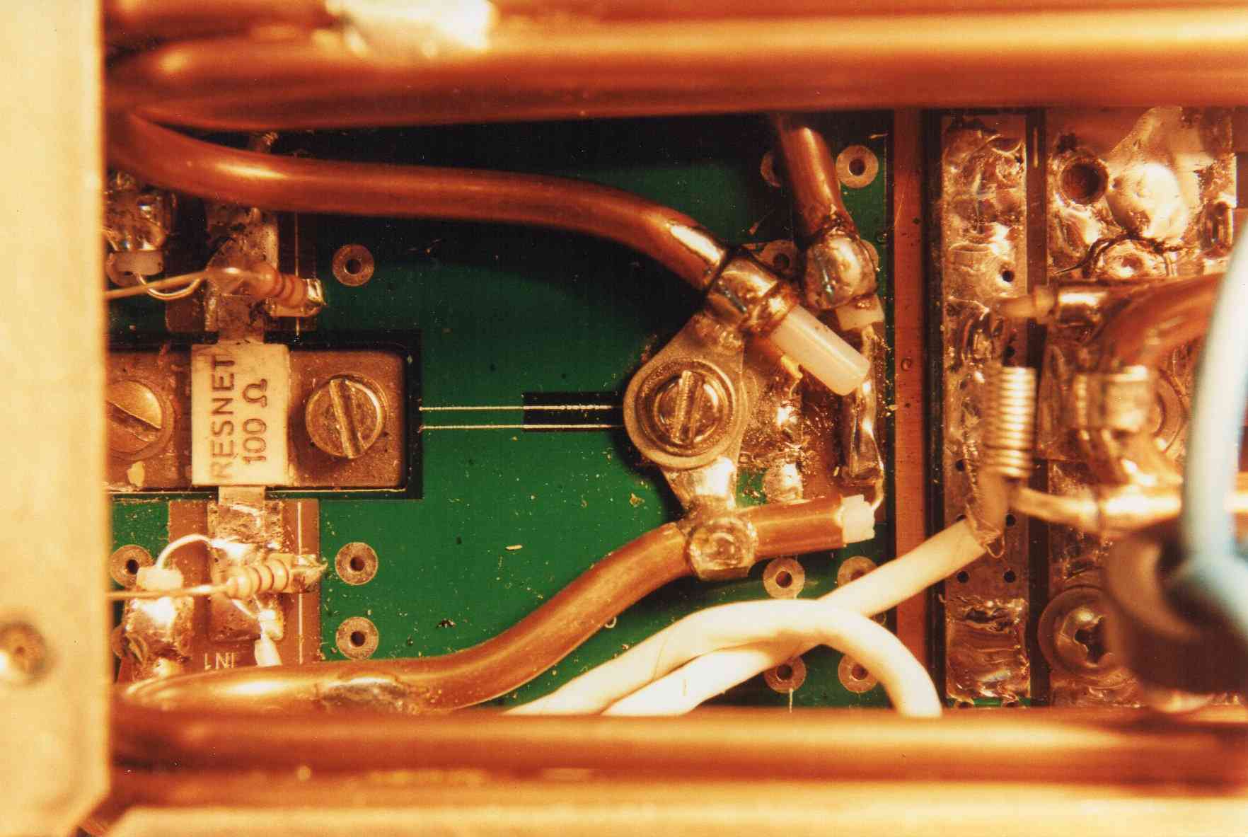

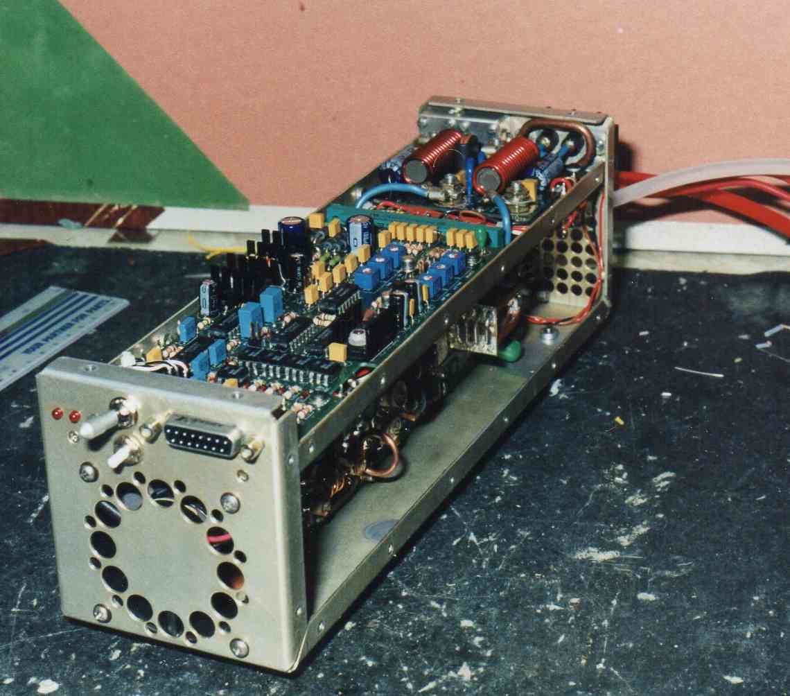

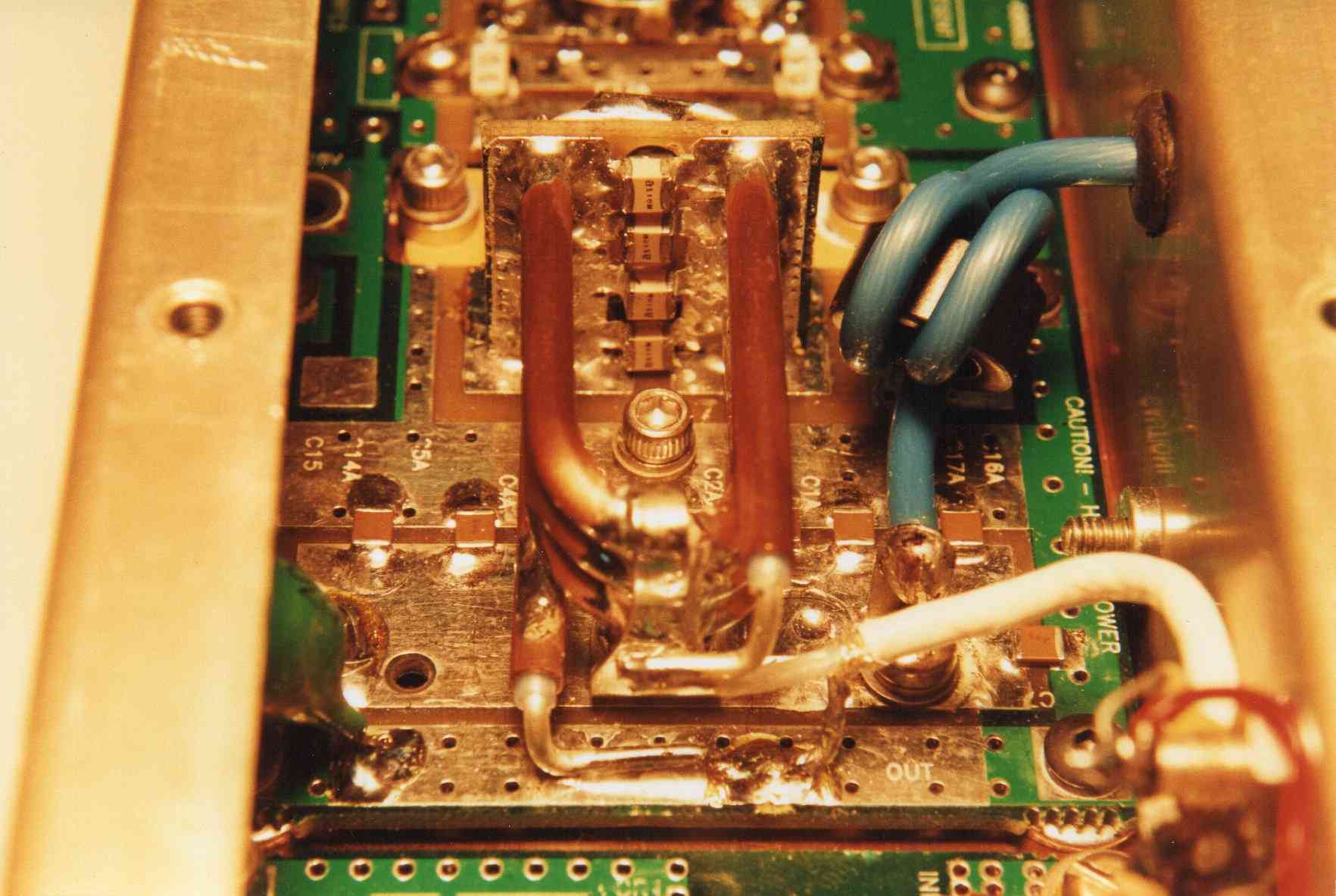

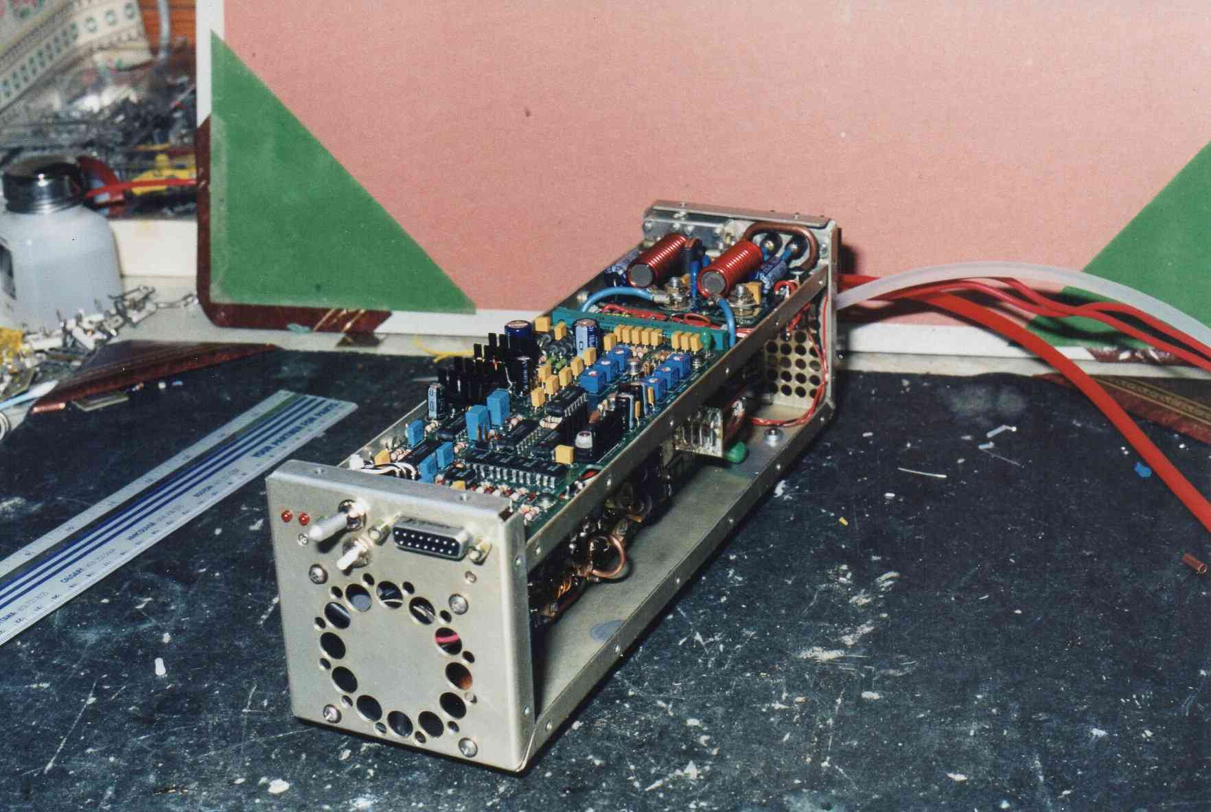

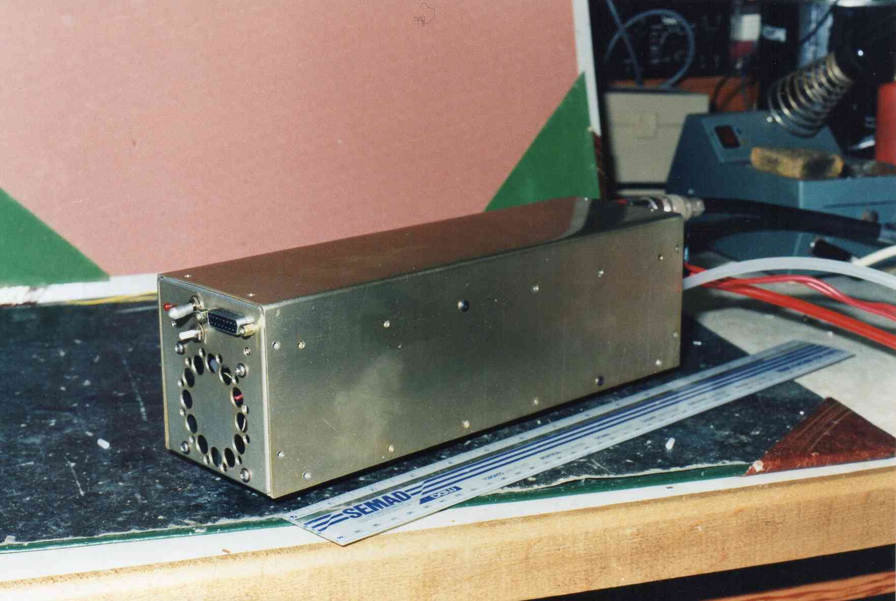

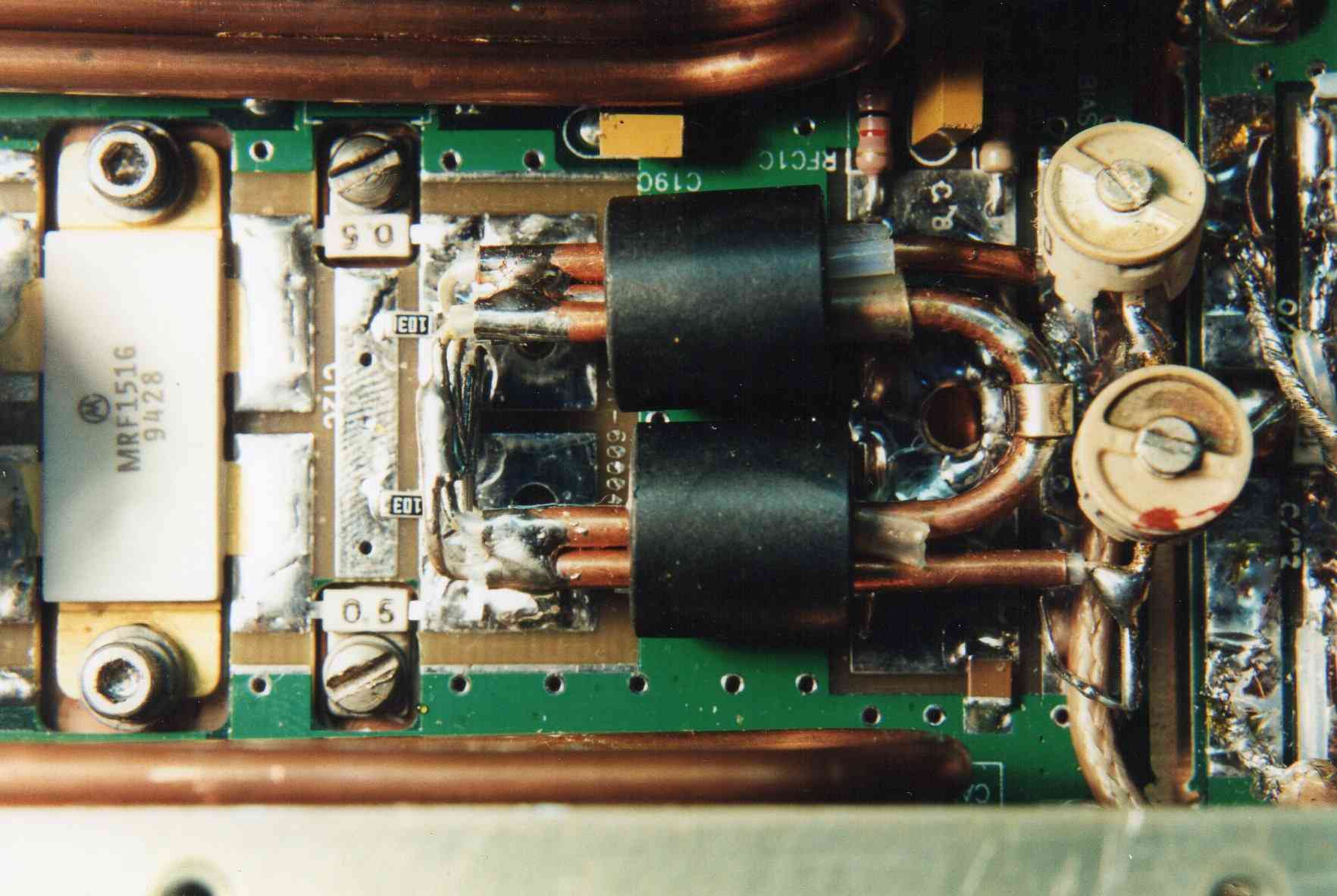

Gezeigt hier ist ein relativ kompaktes 600-750W 72MHz Stripline
CO2-Laser Power Supply für eine damalige experimentelle SAR

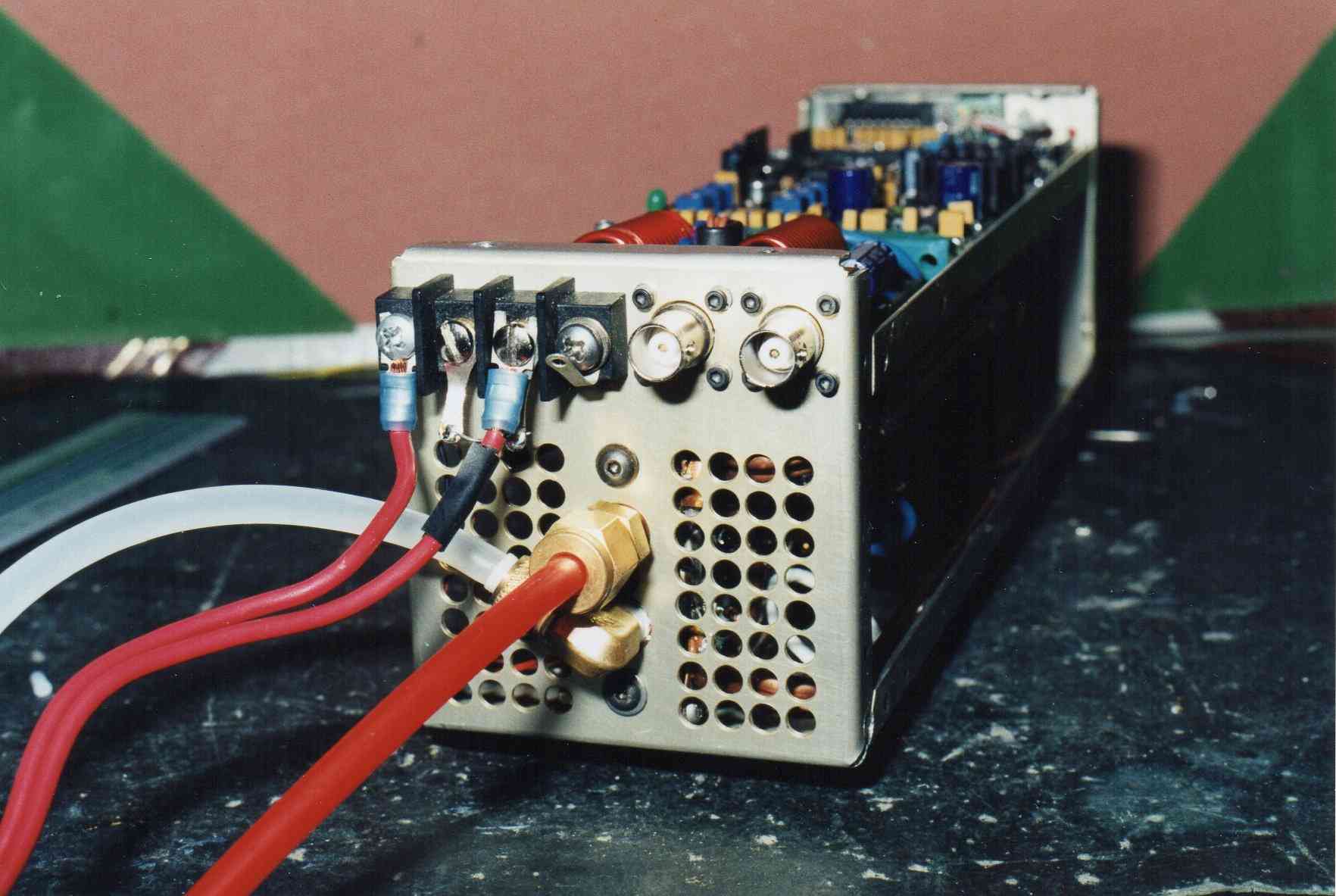

Luftfahrtanwendung. Das Teil wird aus der 28V Bordspannung versorgt. Die
Verlustwärme wird mit gekühlten Wasser in einem Kreislauf entfernt. Bei
750W Ausgangsleistung werden 45A verbraucht. Der Gesamtwirkungsgrad ist
um 60%. Nominalleistung ist 600W.

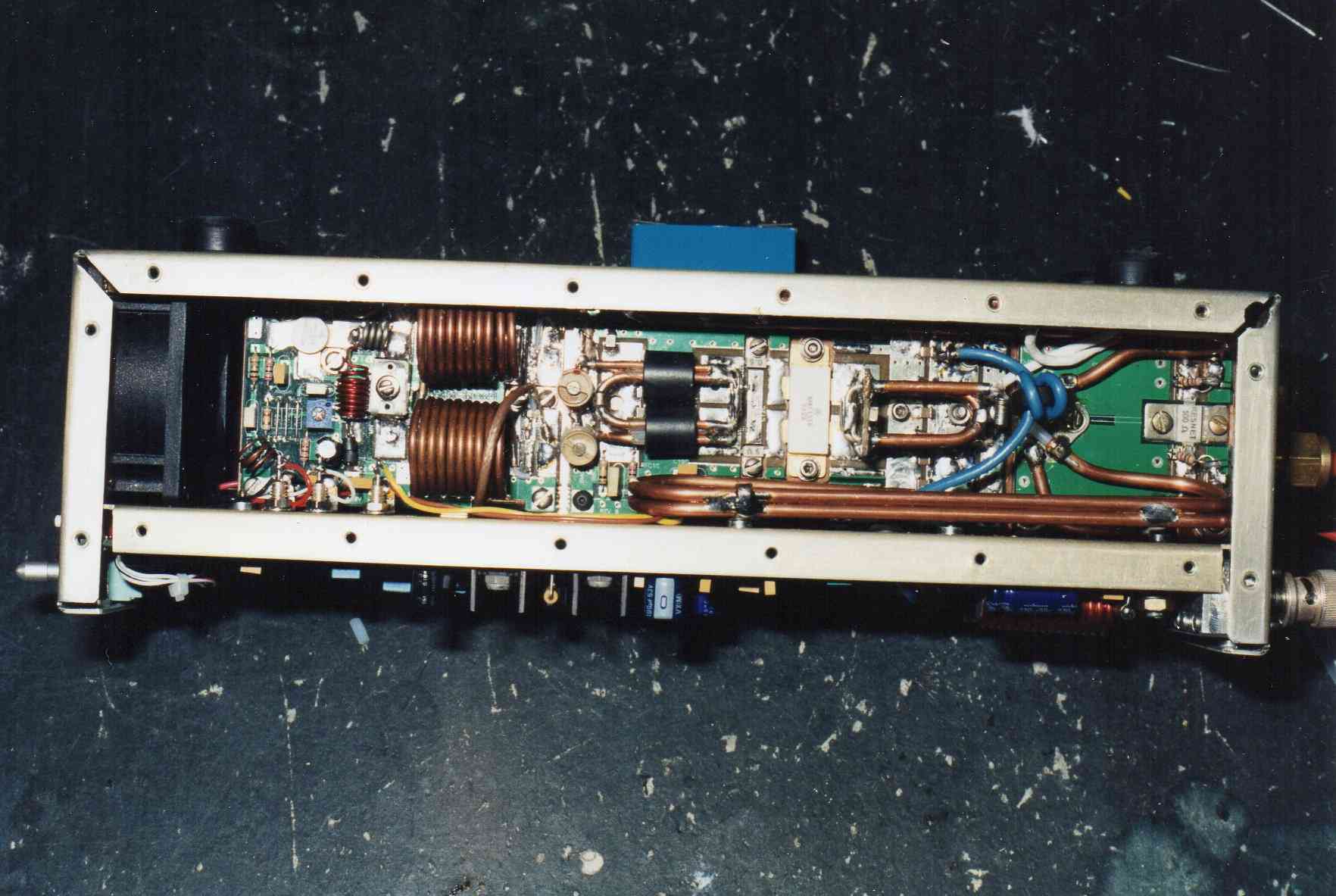

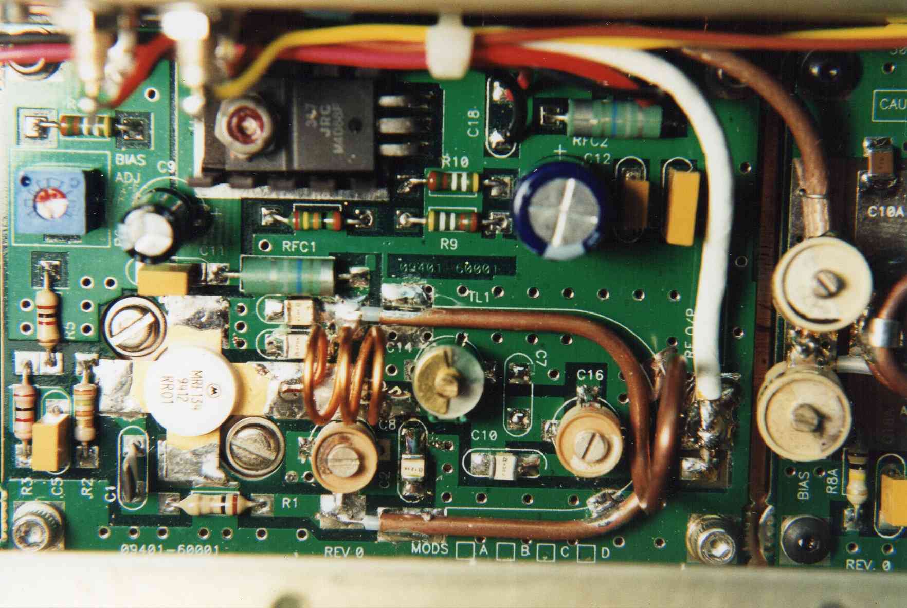

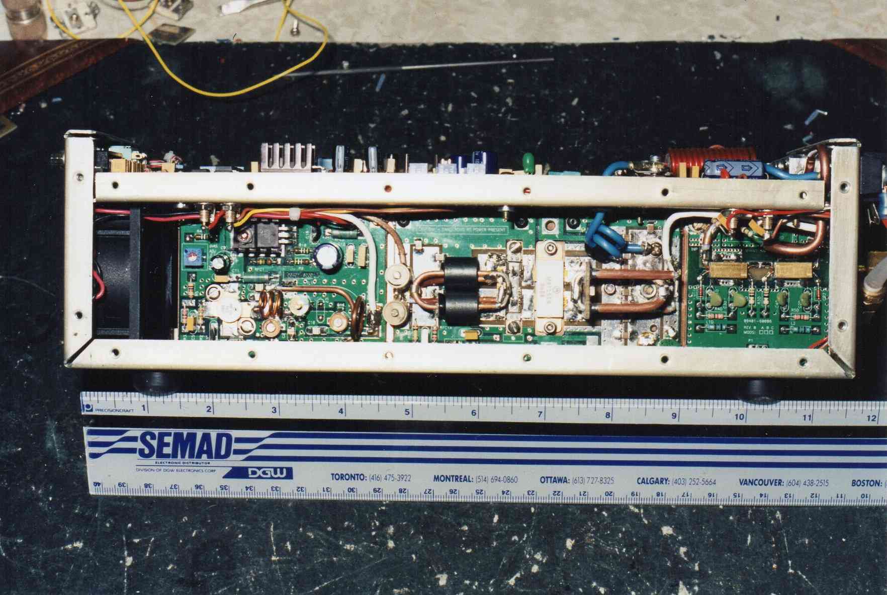

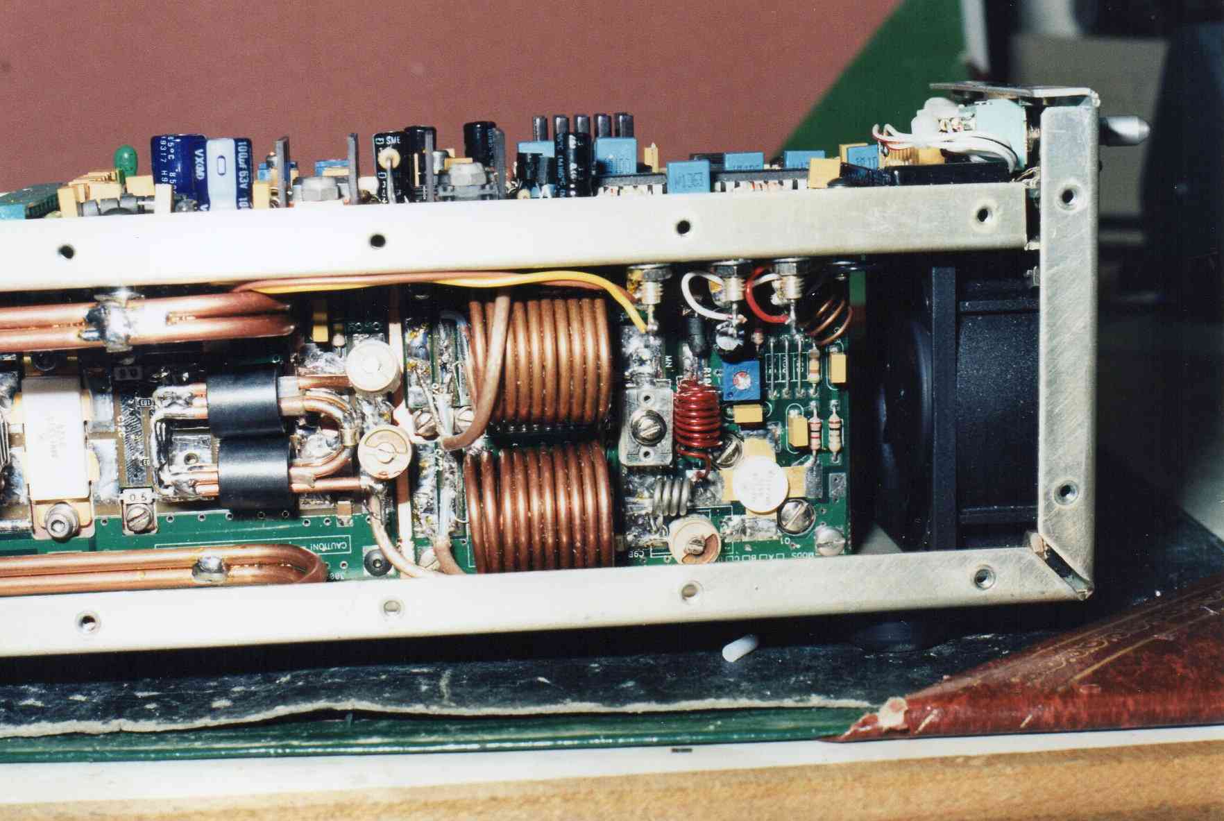

Die HF-Erzeugung geschieht in drei Stufen. Ein 3W Colpitts 72MHz
Oszillator mit einem MOSFET erzeugt die Trägerfrequenz. Die Stabilität
ist ausreichend um in einem 2-M RX einen sauberen Träger hören zu

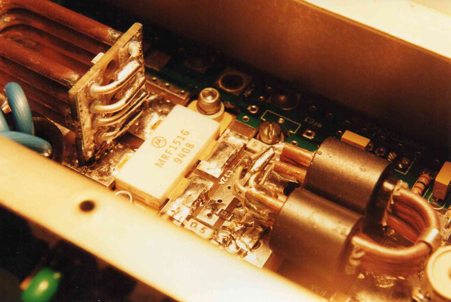

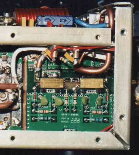

lassen. Die zweite Stufe erzeugt 40W HF und führt diese Leistung mittels
einem Wilkinson Leistungsteiler aus 70 Ohm Hardline den zwei 300W PA

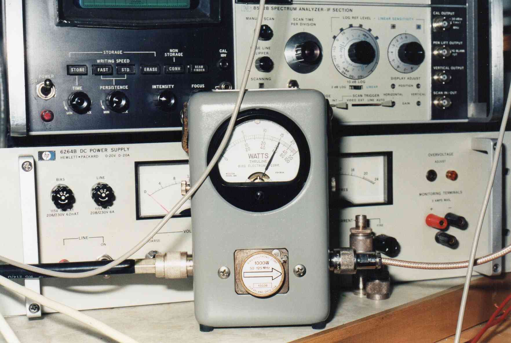

Stufen mit dem MRF151G zu. Ein SAGE Wireline Reflektometer überwacht das
Anpassungsverhältnis zwischen der Last und dem Ausgang und ist Teil der
Steuerung- und Schutzschaltung. Die Ausgänge der beiden PAs werden mit
einem zweiten Leistungsteiler wieder zusammengeführt. Zwischen dem
Ausgang und dem Laser ist ein 50 Ohm zu 25 Ohm koaxiales
Transformationsglied bestehend aus zwei 50 Ohm Viertelwellen
Koaxialkabeln. Die Leistungsbandbreite der PA Stufen ist 10-150MHz. Die
Impedanzwandlertransformatoren  sind aus Hardline Koaxialkabel Stückchen
selber gefertigt. Die keramischen Kondensatoren sind Porzellan HF Typen
mit hoher Strombelastbarkeit. Ein einzelner C würde sich bei voller
Ausgangsleistung übrigens selber ablöten.

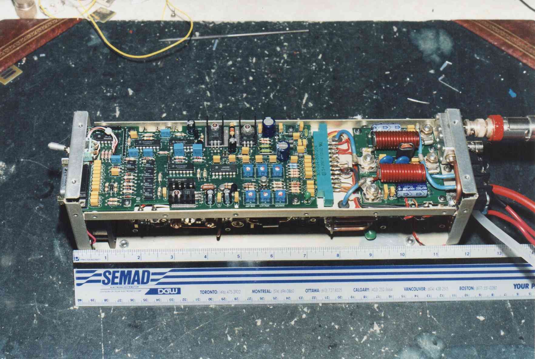

Die Steuer und Schutzschaltung erlaubt die Fern-Überwachung des
Generators.
Die Schutzschaltungen erlauben die Last auch bei voller Ausgangsleistung
ohne Schäden abzuziehen. Sollte die Wasserversorgung ausfallen schaltet
sich der Ausgang ab. Das Temperaturdifferenzial ist 4 Grad bei 1.2l/min.
Wasserdurchfluss.
Die HF-Transistoren sind auf einer 30cm langen soliden 12.5mm
Kupferplatte mit internen Kühlpassagen montiert um die Verlustleistung
mit gekühlten Wasser abzuführen. Nur ein PA-Transistor ist bei der
Entwicklung durch fehlerhafte mechanische Montierung wegen Überhitzung
kaputt gegangen.

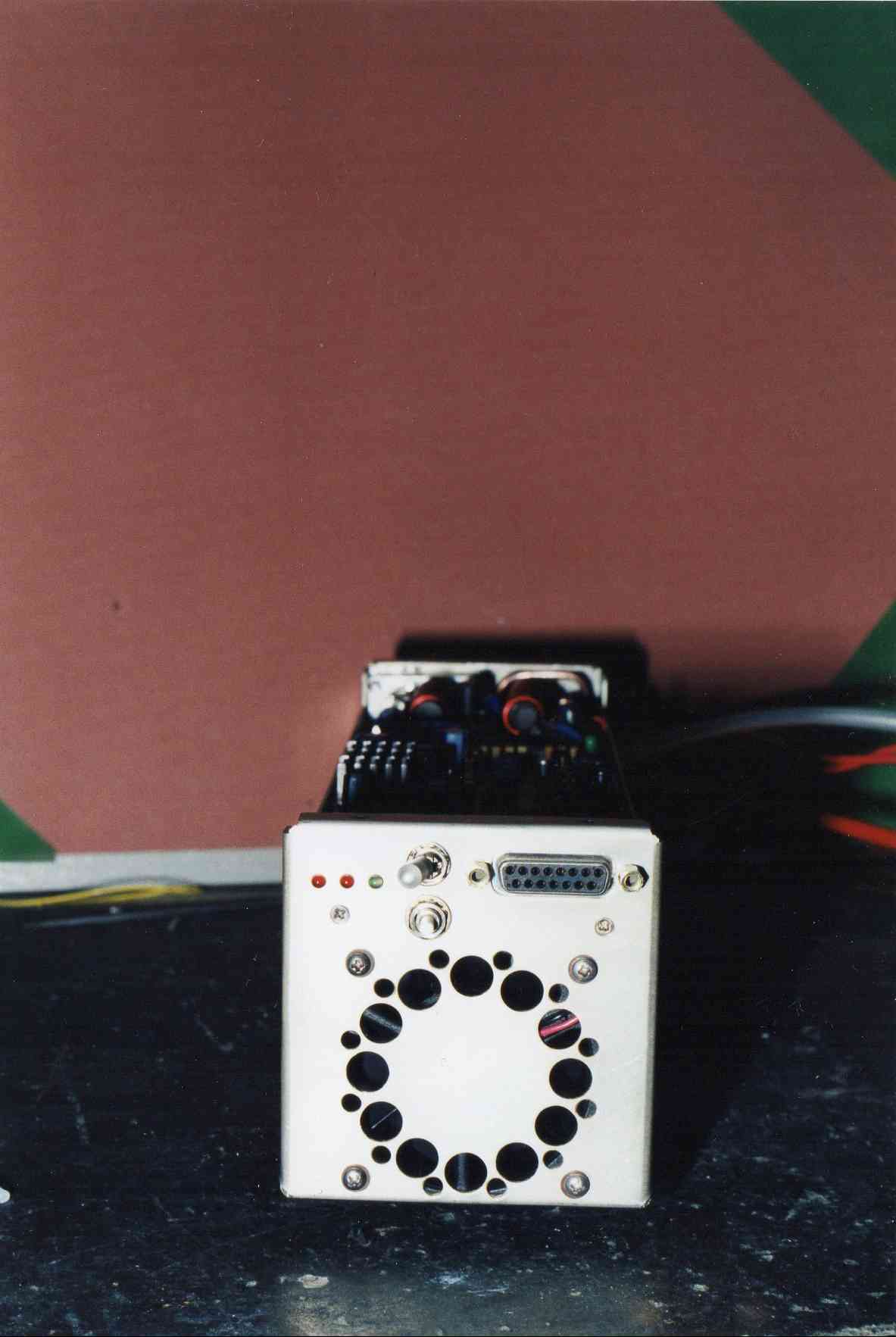

Der kleine Lüfter verhindert einen möglichen Wärmestau auf den
Oberflächen.
Durch extensive Filter und Abschirmungen werden die Störstrahlungen
ausreichend abgeschwächt.

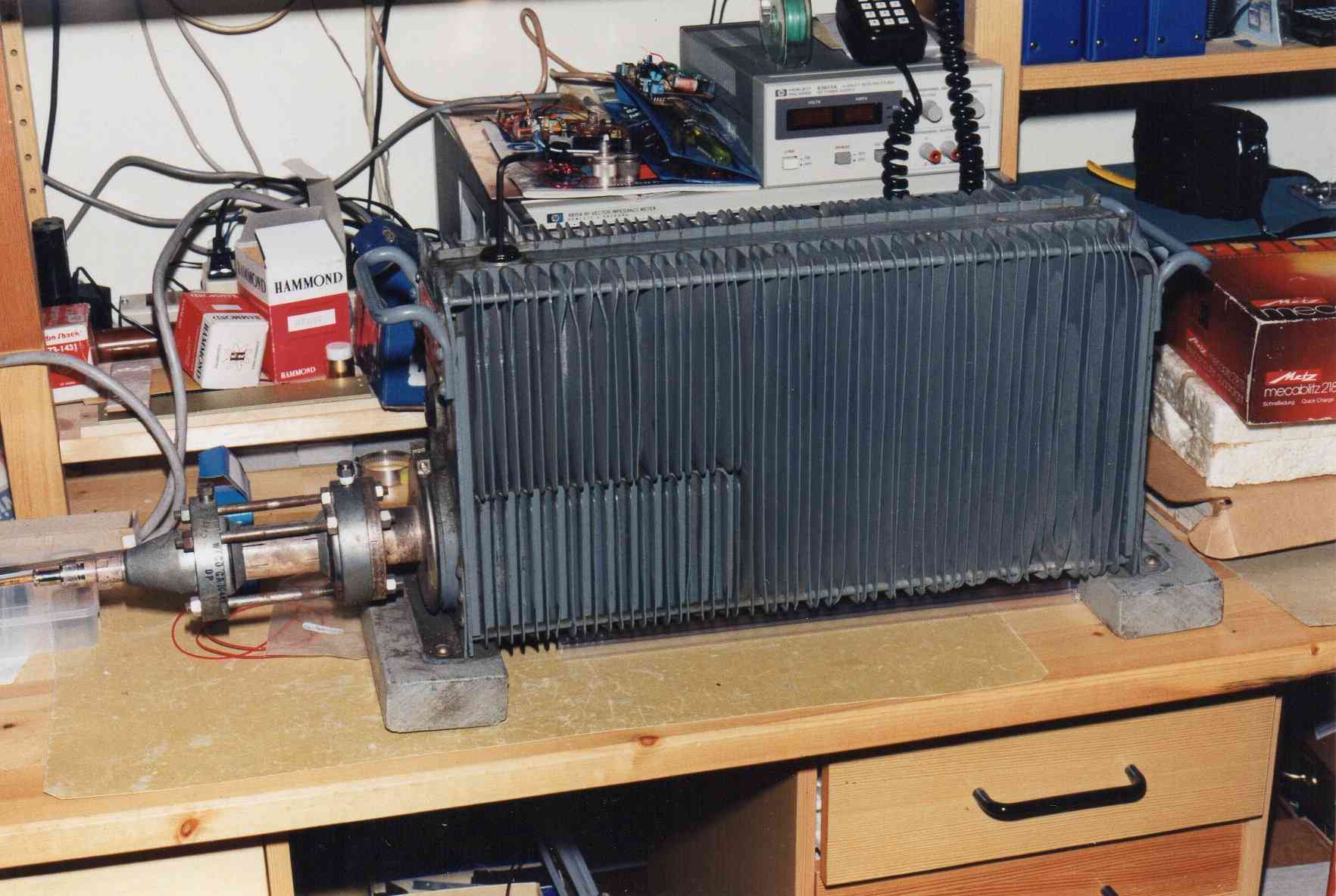

Ein RG-58A Kabel am Ausgang wird bei Vollast so heiß dass man es nicht
mehr anfassen kann und ist natürlich nicht zu empfehlen. Die Anpassung
an den Laser hat einwandfrei funktioniert. Am Laser selber ist noch eine
Anpassungsnetzwerk. Der experimentelle Labor hergestellte Stripline
CO2-Laser ist aus einem gedrehten Aluminium Gehäuse hergestellt und
komplett de-montierbar. Das Lasergasmischung lässt sich mittels Ventile
einführen. Keramikdurchführungen erlauben der HF und das Wasser durch
die Außenwände zu gelangen. Die Spiegel und die Erreger-Stripline werden
auch intern mit Wasser gekühlt. Der Laser war leistungsstark genug um
einen Punkt auf einem Ziegel in 50cm Entfernung zur Weißglut zu bringen.
Ich kann leider im Augenblick die Bilder vom Laser nicht finden. Die
Ausgangsleistung von dem Teil war übrigens sehr empfindlich von den
Spiegeleinstellungen abhängig.

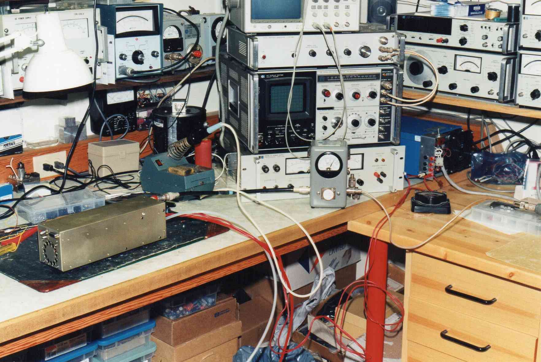

Danke. Hat damals wirklich Spass gemacht das Teil zu konstruieren. Für
den AFU hätte ich es damals wegen der hohen Kosten der Teile sowieso
nicht bauen können. Die Teile wurden mir alle frei zur Verfügung
gestellt. Auch das 28V/50A SMPS und die Kunstlast musste ich mir
ausborgen.
