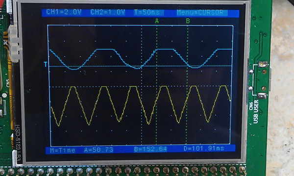

wer ein STM32F429i-Disco-Board sein eigen nennt und eine kleine
Spielerei für zwischendurch dafür sucht :
hier ein OpenSource CoIDE-Projekt von mir, das aus dem Board ein
"Mini-Oszilloskop" mit zwei Kanälen macht
der Funktionsumfang ist nicht sehr groß und über die Messgenauigkeit
brauchen wir wohl gar nicht reden, aber dafür ist es umsonst :-)
hier der Link :
http://mikrocontroller.bplaced.net/wordpress/?page_id=3290
für Fehlerberichte, Wünsche, Anregungen bin ich immer offen
Gruss Uwe

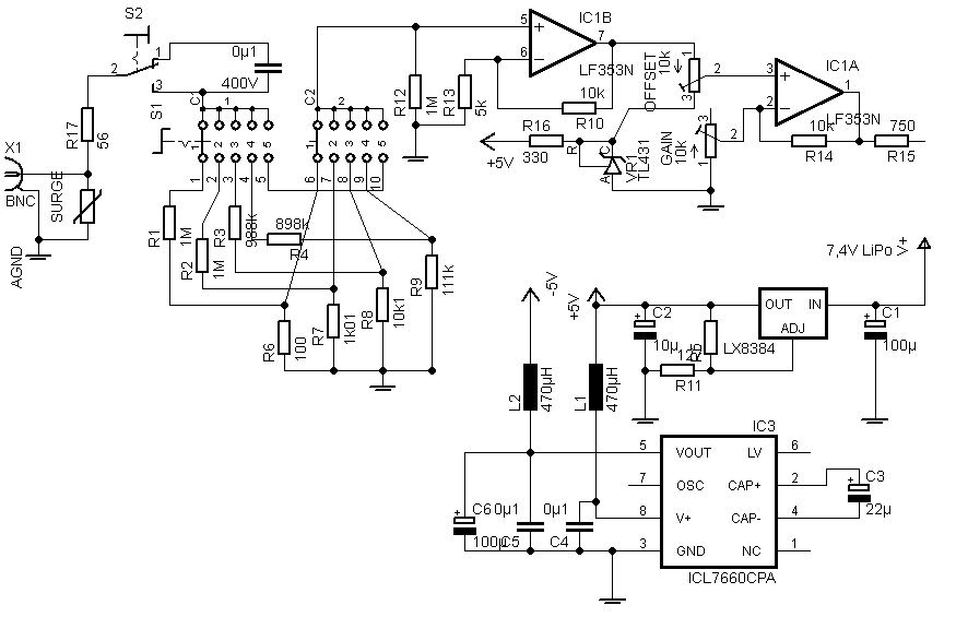

Sehr schöne Sache. Vielleicht könnte einer der Analog-Experten hier eine
nicht allzu komplizierte Eingangsschaltung vorschlagen? Verstärker,
Filter, Spannungsbegrenzer, ...?
von Uwe B. (derexponent)
chris_ schrieb:
> Kannst Du etwas zu den "technischen Daten" sagen?
Kanäle : 2
ADC-Auflösung : 12bit
Eingangs-Spannungsbereich : 0V bis +3,0V
Timebase Einstellung : 5s/div bis 25us/div
(wobei ein DIV=25 Pixel sind, das macht eine max Abtastrate von 1MHz)
Spannungs-Vorteiler CH1/CH2 : 5V/div bis 0,1V/div
Steuerung : per Touch
Trigger Quelle : CH1 oder CH2
Trigger Flanke : HI oder LO
Trigger Mode   : "normal" oder "auto"
Cursor zum "ausmessen" von Spannungen oder Zeiten zuschaltbar
genügt diese Info ?

von Hans W. (Firma: Wilhelm.Consulting) (hans-)
Hab sowas schon vor einiger zeit vor gehabt, aber noch immer nicht
dazugekommen.. schaut nicht schlecht aus!
btw single-channel mit 3ADCs interleaved kommt man sogar in brauchbare
scope-gebiete (bisserl overclocking vorausgesetzt) :)
wie dem auch sei, bin leider noch immer 100% der spare-time mit der uni
eingedeckt... mieser fulltime-job "nebenbei" ;)
ein paar sachen habe ich mir zu dem ganzen aber schon überlegt um
tatsächlich ein "vollständiges scope zu erhalten:
in der software würde ich den CCM für stack,OS,.. nutzen und den sram
rein fürs samplen
für die eigentliche applikation sollte der dram reichen.
auf der hardwareseite ein reed-relay für AC/DC-coupling und MCP6s21 als
PGA
muss mal schaun ob ich das layout für den shield noch finde.. hab da
über weihnachen mal was geroutet aber wegen zeitmangel dann nicht
bestellt...

Ich bin jetzt dabei, eine einfache Vorstufe mit AC/DC Kopplung und
Spannungsteiler (1:1,1:10,1:100) zu entwerfen und diese auf ein
Huckepackplatinchen zu bauen. Ich habe hier einen Haufen von LF353
Opamps, die schnell genug sein sollten, aber noch eine negative
Versorgung brauchen. An der Bedienung muss aber auch noch gefeilt

So, ich hab den von mir derzeitig benutzen Eingangsverstärker mal in
Eagle getippt - als Anhang einsehbar. Die krummen Werte des
Eingangsspannungsteilers sind nicht gerade üblich, ich habe aus einem
Sack 1M und 910k ausgemessen und dann das gleiche für die 111k, 10k und
1k gemacht. Im realen Test wurde dann ausprobiert, ob die Teilerfaktoren
(1:10,1:100, 1:1000) auch richtig sind. Der Bereich 1:10000 ist nur
deswegen da, weil mein Stufenschalter 5 Stellungen hat, richtig sinnvoll
ist er wohl nicht.
Beide Opamp liegen mit der Verstärkung so um die 3, um das GBW Produkt
nicht auszureizen und möglichst hohe Grenzfrequenz zu haben.
Da Offset und Gain Regler der 2. Stufe sich gegenseitig beeinflussen,
wird wechselweise abgeglichen, bis am Ausgang exakt 3V/2 stehen (optimal
ist 1/2 VREF) und der Verstärker ingesamt genau um den Faktor 10
verstärkt.
S1 ist der Umschalter für DC/AC Kopplung. Die BNC Buchse wurde einer
alten 10MBit Netzwerkkarte entnommen und genauso der
Überspannungsvaristor 'SURGE'.
