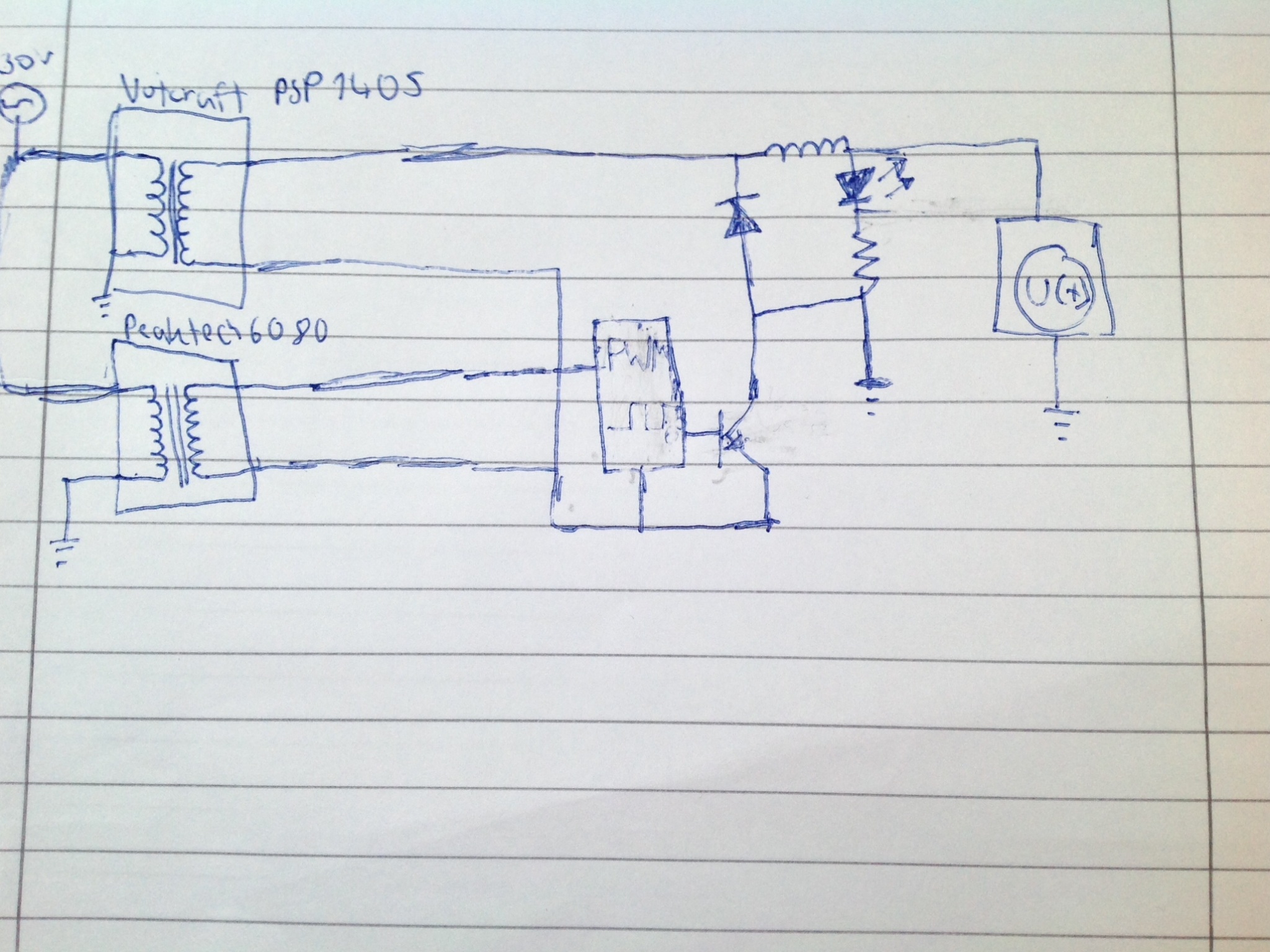

von Jan R. (Gast)
habe ja zwei potentialfreie Netztgeräte...
Da hängt jetzt der Arduino an dem Schwächeren Peaktech, und ein
Abwärtswandler an dem Voltcraft.
Dabei, beide Stromversorgungen Potentialgetrennt sind, passiert, wenn
ich die masse über den transistor klemme Schreckliches. Der transistor,
kann. ichtmehr 100Prozent sperren, was ist passiert?
