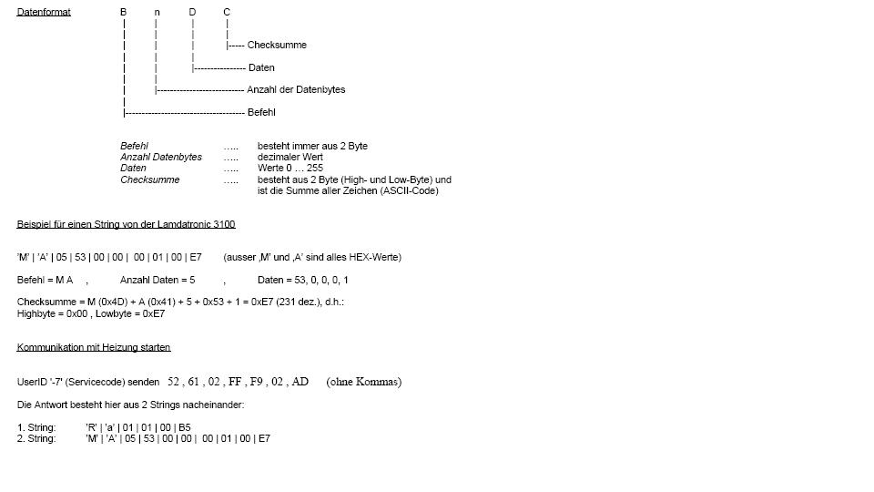

Probier es mal mit -> siehe Anhang :-)
von Michael M. (moxel)
Ja das sieht super aus da kann ich doch glatt das Wochenende mit
Programmieren beginnen. Vielen Dank

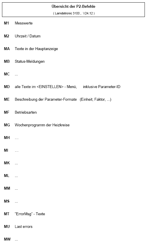

Prinzipiell läuft es ganz grob' gesagt so ab:
Man startet die Kommunikation wie un Bild S3100 oben.
(Use ID kann auch 0x01=Kunde sein)
Dabei sendet die Regelung alle Ihre Einstellungen/Einstellmöglichkeiten.
Die beginnen bei Antwortstrings mit "MA..." und laufen bis "MZ...".
Danach muss man auf den "Messwertstring" (M1....) wechseln.
Nun wird abwechselnd M1 (messwerte) und M2 (Uhrzeit/Datum) abgefragt.
Ist man dabei zu langesam geht die P2-Regelung in ein Timeout und hört
auf zu senden. Dann muss man wieder ganz von vorne beginnen.

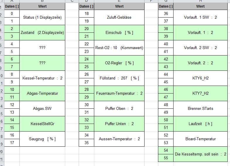

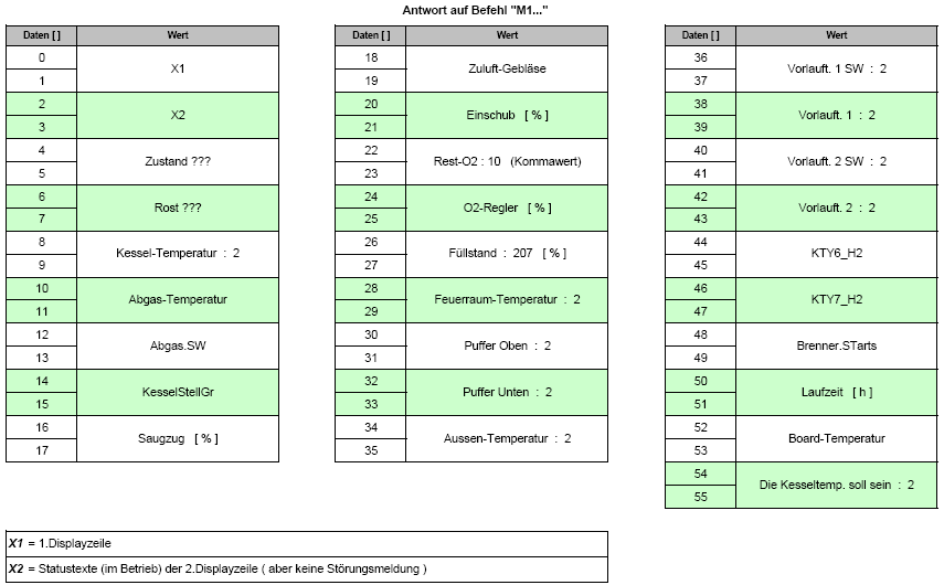

Die beiden Bilder zeigen was hinter den Ma...MZ steckt und wie der
Messwertstring M1.. interpretiert werden muss (:2 bedeutet der gesendete
Wert muss halbiert werden um den echten zubekommen)
Für detailierte Infos müsste ich mal in meinem Projekt (hab' ich vor 5
Jahren begonnen) nachschauen.
Viel Spass damit :-)

von Markus K. (mkot)
ein gewisser "p2_im_keller" hat mich auf diesen Thread aufmerksam
gemacht. Ich habe vor einiger Zeit schon in einem ganz anderem Forum zu
diesem Thema meine Sourcen veröffentlicht und tue das gerne hier wieder.
Im Anhang ist ein Zip file mit 2 Projekten "PC" ist ein simples
Konsolen-Programm um über eine serielle Schnittstelle die Lambdatronic
S3100 meines Fröling p2 Kessels auszulesen. Das 2. Projekt benutzt die
selbe Softwarebasis und läuft auf einem AVR NET IO board, das es bei
Pollin zu kaufen gibt, also auf einem AT MEGA32. Die NET_IO liest die
Heizungsdaten über die serielle Schnittstelle und gibt Sie dann in Form
einer Webseite über die Ehternetschnittstelle aus (basierend auf Ulrich
Radigs Webserver) In dem ZIP file ist ausserdem eine Readme-Datei in der
ich relativ viel über die beiden Projekte beschreibe. Also bitte
unbedingt zuerst diese ReadMe gründlich lesen.

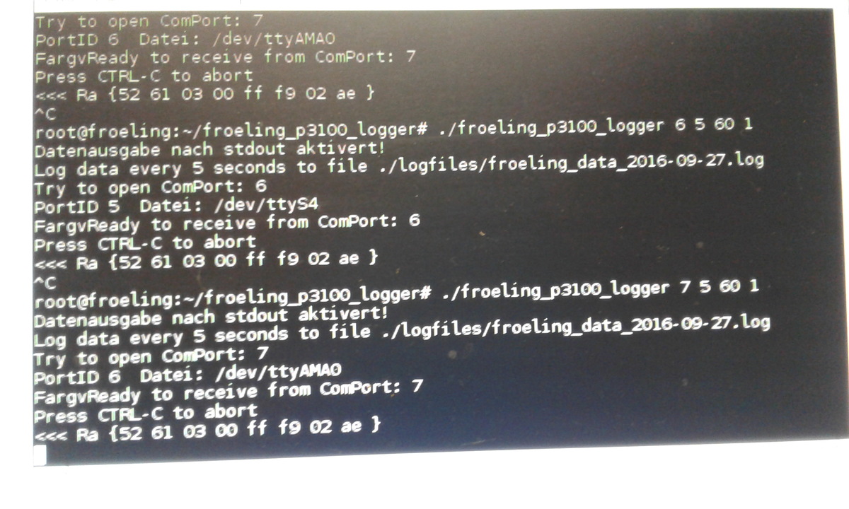

von Jan S. (Gast)
Hallo Markus,
erst einmal recht herzlichen Dank für die Linuxversion. Sie lässt sich
problemlos auch unter OpenSuSE 10.1 und 12.3 sowie Raspbian übersetzen
und ist damit wirklich eine gute Einstiegshilfe.
Ich habe noch einiges daran herumgeschraubt, z.B. die Bildschirmausgabe
(ohne ncurses, da müsste ich mich erst richtig einarbeiten) und die
Ausgabe in eine tägliche Datei, um die Daten extern mittels
Shellkommandos in eine MySQL-Datenbank zu integrieren.
Ich hänge den aktuellen Stand hier an. Bitte habt Nachsehen. Lang ists
her, dass ich in C programmiert habe. Es wird wohl keinen Preis Eleganz
geben.
Aber eine kuriose Sache möchte ich noch erwähnen. Die Kommunikation mit
der Heizung klappt oft erst nach vielen Anläufen. Entweder reagiert die
Heizung gar nicht auf Send_Msg("Ra") oder sie hört nach etwa 20 Zeilen
auf, Daten zu senden. Aber wenn die Heizung mal Daten liefert, dann ohne
Ende und ohne den kleinsten Fehler.
Ich hielt das anfangs für einen Hardwarefehler (uralt Notebook unter
OpeSuSE 10.1), aber ich habe dieses Verhalten nicht beobachtet, wenn ich
das Windwosbinary mittels wine unter Linux ausführe.
Ich habe recht planlos an den ganzen Optionen der OpenComPort-Funktion
gedreht. Ohne Erfolg. Vielleicht gibt es hier jemand, der eine Idee hat,
woran das liegen kann.
Zwei Fragmente der Bildschirmausgabe von strace findet man im Anhang,
aus denen ersichtlich wird, dass beim Lesen von der seriellen
Schnittstelle nichts mehr ankommt (Abbruch jeweils mittels CTRL-C).
Wenn ich einen USB-Seriell-Konverter habe, werde ich das natrülich auch
am Raspberry Pi ausprobieren und hoffe, dass es eben doch ein
Hardwareproblem meines uralt Laptops ist.
Fernziel ist es, irgendwann ein System wie hier
http://bashy.homepage.t-online.de/status.html zu basteln. Falls ich das
jemals schaffen sollte, melde ich mich wieder hier.
Schöne Grüße und vielen Dank,
Jan

von Johann Streitwieser (Gast)
Hallo Markus,
danke für das Programm und die Mühe die Kommunikationsparameter zu
bestimmen.
Hallo Jan,
hatte das gleiche Problem. Genauere Analysen zeigten, dass manchmal ein
Byte nicht übtertragen wurde (meißt das Byte für die Länge der
Kommunikation).
Habe mit den UART-Parametern experimentiert.
Ich sichere die originalen Parameter und setzt die benötigten Parameter
direkt (siehe Sourcecode), dadurch läuft nun das Programm bei mir unter
Kubuntu 14.04 und auf dem Raspberry PI (mit einem USB FTDI Adapter
->/dev/ttyUSB0) ohne Probleme.

von Stefan S. (stefan_s917)
Hallo!
Auch von meiner Seite mal vielen Dank an die Hinweise in diesem Forum!
Ich habe fast die gleichen Voraussetzungen wie Robert (Lambdatronic
S3100 und Raspi2 als Mikrocontroler). Daher habe ich mich motivieren
lassen, auch meine Daten auszulesen. Mein Endziel wäre die Daten an Fhem
zu schicken.
Ich bin zwar technisch versiert, stehe jetzt aber leider schon an.
Was ich erledigt habe:
- Kabel von Kessel zu Mikrocomputer gelegt.
An der Lambdatronic ist an diesem Port bisher mein Raumbediengerät
gewesen. Ich weiß nicht, ob ich daher in der Lambdatronic etwas
umstellen muss?
- Ich habe am Raspi eine RS232 Erweiterung angeschafft.
Muss ich dann noch einen Pegelwandler einsetzen oder passt das dann
schon zusammen?
- Obige Punkte von Robert habe ich ausgeführt (den ttyAMA0 Adapter habe
ich hinzugefügt, kompiliert und ausgewählt.
Mein Problem ist, dass wenn ich den Befehl ausführe nur der Ra Befehl
geschickt wird und nichts weiter...
Es würde mich sehr freuen, wenn mir mit meinem Problem jemand helfen
könnte.
LG
Stefan
von Lambdatronic (Gast)
Hallo Stefan,
meines Wissens muss man an der Heizung nix umstellen.
Ich habe letzten Donnerstag ein neues Bedienteil bekommen.
Der Servicetechniker hat sich auch mit der Fröling-SW einfach an
die Bedienerweiterung "gestöpselt" und ausgelesen.
Ich habe nun die Version v24.20 (vorher v24.17) und es kommt
mir so vor, dass der M1-String von der Lambdatronic jetzt etwas anders
ist.
Hat jemand ähnliches festgestellt oder kann mal zeigen
an welcher Stelle man welche Werte im String findet ?
Ich habe mal angehängt wie es bei v24.17 bisher war.
Gruss aus Hessen
Problem gefunden:
vor der Aussentemperatur liegt der Wert "Puffer Pu.".
Konnte ich erst im P2-Menü sehen als ich auf SERVICE umschaltete.
Für was der Wert ist oder ob beim Einbau der neuen Bedienplatine ein
Parameter nicht so eingestellt wurde wie vorher kann ich nicht sagen.
Am Montag kommt ein Fröling-Techniker, da werde ich der Sache mal auf
den Grund gehen.
"Puffer Pu." ist der Wert mit dem die Pufferladepumpe
(auf der Frontplatte die LED "Pumpe 2) angesteuert wird.
Im Menü von 0...100%

Hallo bin neu hier,
bin durch Zufall auf das Forum gestoßen, weil ich vorhabe meine
Holzvergasser Heizung mit der S3100 Lambdatronic mit dem AVR-NETO
auszulesen. Habe mir das Programm auf meinem NETIO gebrannt und
angepasst für die Webpage. ( Markus vielen Dank dafür ). Das
funktioniert auch alles, nur werden ein paar Werte in der Webpage falsch
dargestellt. Wenn ich diese Werte durch 2 Teile, dann passt der Wert mit
der Heizung überein.
Jetzt meine Frage: Wo sind die Variablen für die Einzelnen Werte, damit
ich mit diesen arbeiten, bzw rechnen kann.
Wenn mir da einer weiterhelfen könnte wäre super, und würde mir
wahnsinnig helfen.
Vielen Dank schon mal.
MFG Daniel
PS: Kann keine Dateien anhängen: Software ist die von Markus mit dem
Namen FroelingSoftware.zip
von Daniel L. (bmwler2008)
Hallo bin neu hier,
auszulesen. Habe mir das Programm von Markus K. auf meinem NETIO
gebrannt und
wahnsinnig helfen.
MFG Daniel
PS: : Software ist die von Markus mit dem
Namen FroelingSoftware.zip aus folgendem Thread:
Beitrag "Fröling Heizungssteuerung auslesen."
Hallo Daniel,
hast weiter oben das Bild <M1_String.jpg> gesehen?
Dort habe ich alle Werte und Ihren "Faktor" eingetragen.
von Markus K. (Gast)
Hallo Daniel,
das scalieren der Rohdaten geschieht in diesem Beispiel in der Datei
froeling_com.c ab der Zeile 201. Da heißt es:
// scale some values
switch(i){
  case 4:
  case 12:
  case 13:
  case 14:
  case 15:
  case 16:
  case 17:
  case 18:
  case 22:{sValue = sValue >> 1;break;}
  case 11:{sValue = sValue / 207;break;}
Heißt, dass die Prozesswerte 4,12,13... bis 22 um ein bit nach rechts
verschoben werden (sValue >> 1) was einer Division durch 2 entspricht.
Der Prozesswert Nr 11 wird durch 207 geteilt (sValue / 207)
Hier könntest Du Deine Prozesswerte, die noch nicht stimmen auch mit
aufnehmen.
Danach musst Du natürlich no compilieren und ein neuer HEX file
erstellen.
Schönen Gruß

in meinem obigen Bild "M1_String.jpg" sind die Stellen [4][5] und
[6][7] mit Fragezeichen benannt.
Ich habe fest gestellt dass sich einer der beiden (weiss nicht aber mehr
welcher, könnte ich aber nachschauen) sich ändert wenn zum Bsp.
Pellets gesaugt werden ist oder eine Störung vorliegt (z.Bsp.
Schlüsselschalter). Hat jemand dazu noch was rausgefunden?

von Martin S. (matz666)
Hallo Leute.
Entschuldigt das ich den alten Thread hier wieder ausgrabe.
Ich hätte die Software gerne auf einer VM mit Ubuntu 20.04 installiert.
Der Logger lässt sich auch mit make erstellen, nur die Ausführung bringt
folgenden Fehler:
Datenausgabe nach stdout aktivert!
*** buffer overflow detected ***: terminated
Aborted (core dumped)
jemand eine Idee an was es liegen kann??
DANKE
MATZ

Hier meine Werte des P3
Ich bekomme diese Parameter:
[TIME] Fri, 2021-06-04, 22:55:40
[VALUE] 00 [] = [übergangsbetr.] [S] (2)
[VALUE] 01 [] = [  Brenner Aus  ] [S] (1)
[VALUE] 02 [Zustand] = [1] [N] (1)
[VALUE] 03 [ROST] = [0] [N] (0)
[VALUE] 04 [Kesseltemp] = [28°] [N] (55)
[VALUE] 05 [Abgastemp.] = [35°] [N] (35)
[VALUE] 06 [Abgas. SW ] = [45°] [N] (45)
[VALUE] 07 [KessStellGr] = [50%] [N] (50)
[VALUE] 08 [Saugzug  ] = [0%] [N] (0)
[VALUE] 09 [SZ-Drehz.] = [1842U] [N] (1842)
[VALUE] 10 [Einschub] = [0%] [N] (0)
[VALUE] 11 [Rest-O2] = [1.9%] [N] (19)
[VALUE] 12 [O2-Regler] = [100%] [N] (100)
[VALUE] 13 [Fuellst.:] = [91.5%] [N] (18948)
[VALUE] 14 [Feuerraumt] = [409°] [N] (409)
[VALUE] 15 [Puffert.ob] = [46°] [N] (93)
[VALUE] 16 [Puffert.un] = [44°] [N] (89)
[VALUE] 17 [Boilertemp] = [28°] [N] (57)
[VALUE] 18 [KTY6_H1] = [127°] [N] (254)
[VALUE] 19 [KTY6_H2] = [127°] [N] (254)
[VALUE] 20 [KTY7_H2] = [127°] [N] (254)
[VALUE] 21 [Brenn.ST] = [10085] [N] (10085)
[VALUE] 22 [Laufzeit:] = [23350h] [N] (23350)
[VALUE] 23 [Boardtemp.] = [35°] [N] (35)
[VALUE] 24 [Die Kesseltemp. soll sein] = [70°] [N] (140)
