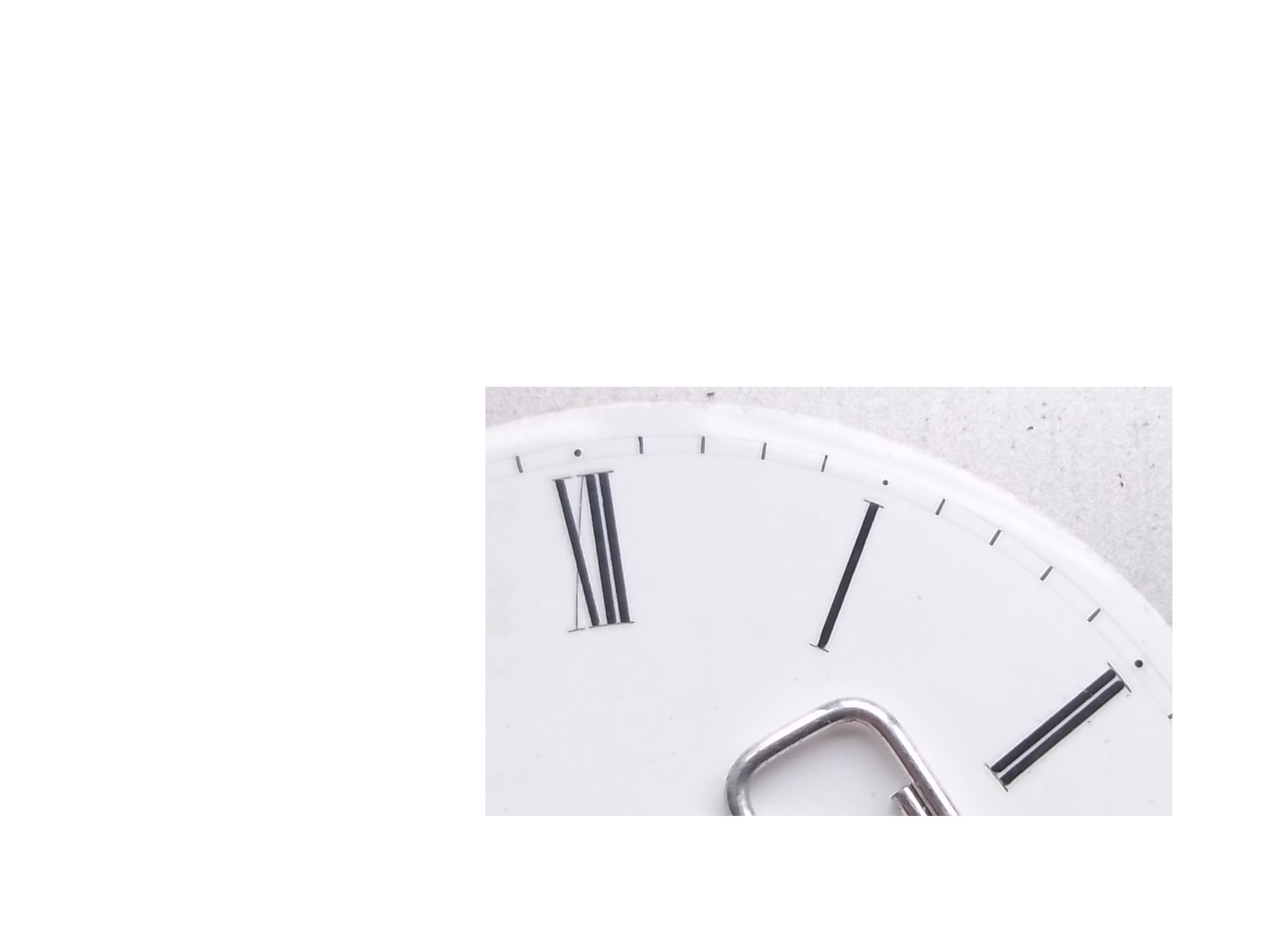

Alle sagen, das geht nicht. Das Problem: Echte Emailzifferblätter für Taschenuhren haben eine Basisplatte aus Kupferblech. Dann wurde weißes Email ( Glasschmelze ) eingebrannt, dann haben äußerst geschickte Leute die Ziffern aufgemalt, dann wurde nochmal gebrannt, fertig. Alle sagen. Das kann man heute nicht mehr reproduzieren. Hier meine Idee: Kupferblech machen (Durchmesser 40-50 mm ) weiß emallieren, ( bestimmt einige Versuche nötig ) . Schwarzen Druck auf dem PC erstellen. Platine mit schwarzem Spezial- Lack beschichten. Druck mit Laser einbrennen. Die Farbe, Glasschmelze, muss sich unlösbar verbinden. Überflüssige Farbe abwaschen. Möglich, machbar? ( Auflösung: 0,05 mm ) Grüße Bernd
Bearbeitet durch User
Bernd Funk schrieb: > Kupferblech machen (Durchmesser 40-50 mm ) weiß emallieren, > ( bestimmt einige Versuche nötig ) . Nun, Schmuck mit Emaille auf Kupfer habe ich auch schon gemacht. Der erste Schritt ist also kein besonderes Problem, wenn Du einen Brennofen hast. > Schwarzen Druck auf dem PC erstellen. > > Platine mit schwarzem Spezial- Lack beschichten. > > Druck mit Laser einbrennen. Du kannst aber nur spezielle Emaillefarbe verwenden. Nur diese verbindet sich beim zweiten Brennofendurchgang dauerhaft mit dem Untergrund. Gruss Harald
Ausreichenden technischen Aufwand vorausgesetzt, könnte das funktionieren. Allerdings wird eine solche Auflösung eine Herausforderung, denn es bräuchte Emailpulver mit Kleberbeimischung ähnlich wie Toner. Und das muß durch die aufgebrachte Dicke hindurch aufgeschmolzen werden.
Pulver auftragen und Kleber aufdrucken, Pulver dann wegpusten oder sonstwie "entfernen", dann normal brennen? Das mit der Email hat mich zunächst auch zml verwirrt... Klaus.

Könnte man den Schritt des Bemalens nicht vielleicht auch mit einem Stiftplotter machen? Wahrscheinlich muss man etwas experimentieren bis man die richtige Füllung für den Stift hat, aber danach sollte es gehen. Alternativ statt Stift: Mit Druckluft betriebener Dispenser und damit kleine Tröpfchen aus einer Kartusche drücken.
So fein sollte das werden. Das ist noch Handgemalt ! Die Büroklammer hat einen Drahtdurchmesser von 0,8 mm. Grüße Bernd

Hi >Bernd Funk schrieb: > Das ist noch Handgemalt ! Eher Tampon-Druck. MfG Spess

Bernd Funk schrieb: > Alle sagen. Das kann man heute nicht mehr reproduzieren. Dummköpfe. Einfach bestellen: http://www.emailschilder.at/ Es gibt halt keinen grossen Markt mehr für so was.
MaWin schrieb: > Bernd Funk schrieb: >> Alle sagen. Das kann man heute nicht mehr reproduzieren. > > Dummköpfe. Einfach bestellen: > > http://www.emailschilder.at/ > > Es gibt halt keinen grossen Markt mehr für so was. Hallo MaWin, das entspricht bei weitem noch nicht meinen Ansprüchen. Von den Kosten ganz zu schweigen. 2 Möglichkeiten gibt es: A: Tintenstrahldrucker so umbauen, dass man eine eigenenwickelte Brühe druckt, und dann einbrennt. B: Die ganze Platine beschichten und die Ziffern mit Laser einbrennen. Bei B entfällt das zweite Brennen. Das Problem ist immer die hohe Auflösung, ein Strich mit 0,05 mm sollte klar rauskommen. Einen Laser könnte man z.B. mit der Käsefäse und Pantograph genau genug führen. Grüße Bernd

Hallo Bernd, es gibt mittlerweile spezielle Glasemaile mit deren Hilfe sich per Laserbeschriftung farbige Sachen "drucken" lassen. Schau mal hier http://www.marksolid.com/ Eine Laserbeschrifterbude ist gibt ja nun auch fast auf jedem Dorf, zumindest im größeren Umkreis ... sollte damit gut klappen, auch die Auflösung ist da kein Problem ... ich arbeite in der Lasertechnikbranche ! VG Gasbirne
@ Bernd Funk (metallfunk) >> http://www.emailschilder.at/ >Hallo MaWin, das entspricht bei weitem noch nicht meinen >Ansprüchen. Wieso? Hast du mal unten den Link für Ziffernblätter angeclickt? >Von den Kosten ganz zu schweigen. Hast du angefragt, was das kostet? Glaubst du, dass du es mit deiner Küchenchemie und selbstgestricktem Brennofen BILLIGER in gleicher oder besserer Qualität hinbekommst? Ohne bisheriges Know How? Wieviele Arbeitstunden sind es dir im Vergleich zu einem Profiprodukt für einen Preis X wert? >2 Möglichkeiten gibt es: >A: Tintenstrahldrucker so umbauen, dass man eine eigenenwickelte >Brühe druckt, und dann einbrennt. Das geht ja auch mal ganz fix . . . Ich würde, wenn überhaupt, versuchen an einer Kunstakademie oder Werbestudio jemanden zu finden, der eine ruhige Hand hat. Vielleicht könnte der sowas nochmals per Hand bemalen. Ein Restaurator? >B: Die ganze Platine beschichten und die Ziffern mit Laser >einbrennen. Frage. Warum muss es ECHTE Emaille sein? Vielleicht kann man mit Farbe und Klarlack das Ganze imitieren? >Das Problem ist immer die hohe Auflösung, ein Strich mit >0,05 mm sollte klar rauskommen. Skalen von analogen MEsgeräten haben das auch, ist also nicht wirklich das Problem >Einen Laser könnte man z.B. mit der Käsefäse und Pantograph >genau genug führen. Du denkst viel zu sehr ala Lego-System. Machmal muss man einfach den richtigen Profi finden und nicht immer alles krampfhaft selber machen.
