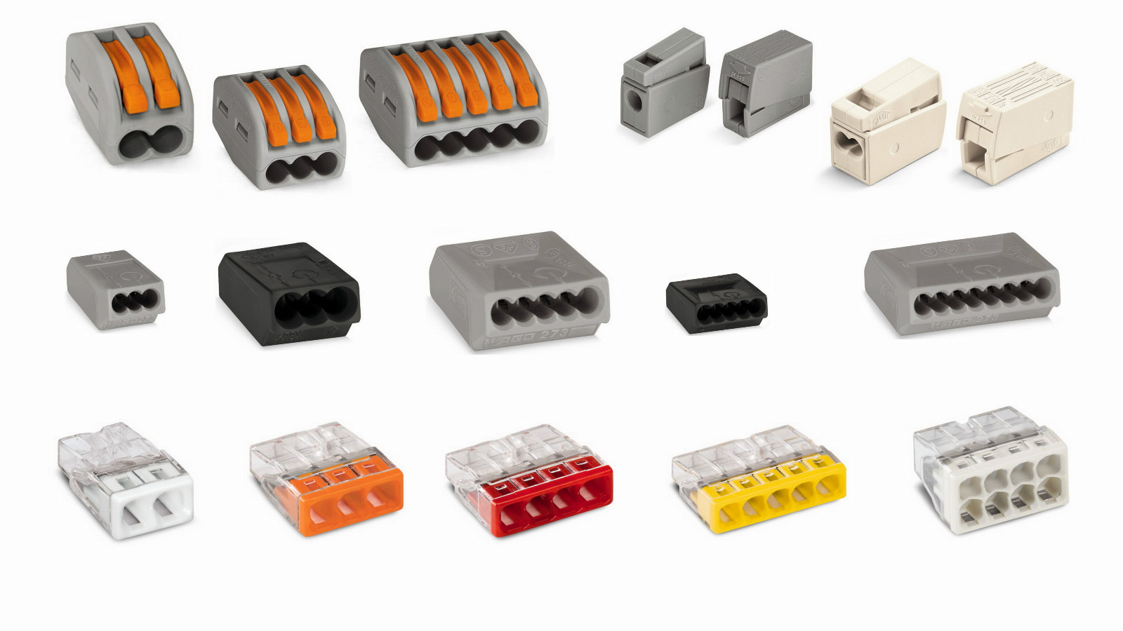

Nun ist die Frage, wie ich die neue Leitung anschließe. An der Dose, die
ich habe, ist ja nun nichts mehr frei, da kommt das Kabel vom
Verteiler/Sicherung an und geht zur nächsten Dose weiter. Was hängt man
da jetzt rein. WAGOs? Sowas?
http://i.ebayimg.com/t/Wago-Klemme-Verbindungsklemme-Dosenklemme-Leuchtenklemme-Hebelklemme-/00/s/OTAwWDE2MDA=/z/ZqYAAMXQd75SLGRy/$T2eC16ZHJHMFH!ZBznZsBSLGRyMv!Q~~60_57.JPG
Zur Info: Die von unten kommende (von Sicherung/Verteiler) zur ersten
Steckdose führende Leitung hat genug Länge.
von Helge A. (besupreme)
Querschnitt der Leitungen muß gleich sein. Deine Klemmen passen.
Absicherung 13A. Leiterwiderstand (gesamte Leitungsführung) beachten.
von Claus M. (energy)
Ich würde die dritte von oben links nehmen. Die Teile sind sehr gut.

So etwas nennt sich Dosenklemme. Wago-Klemmen sind wegen der besseren
Isolation zu bevorzugen, gerade Verteilerdosen, in denen es eng zugeht.

Gut, also WAGOs.

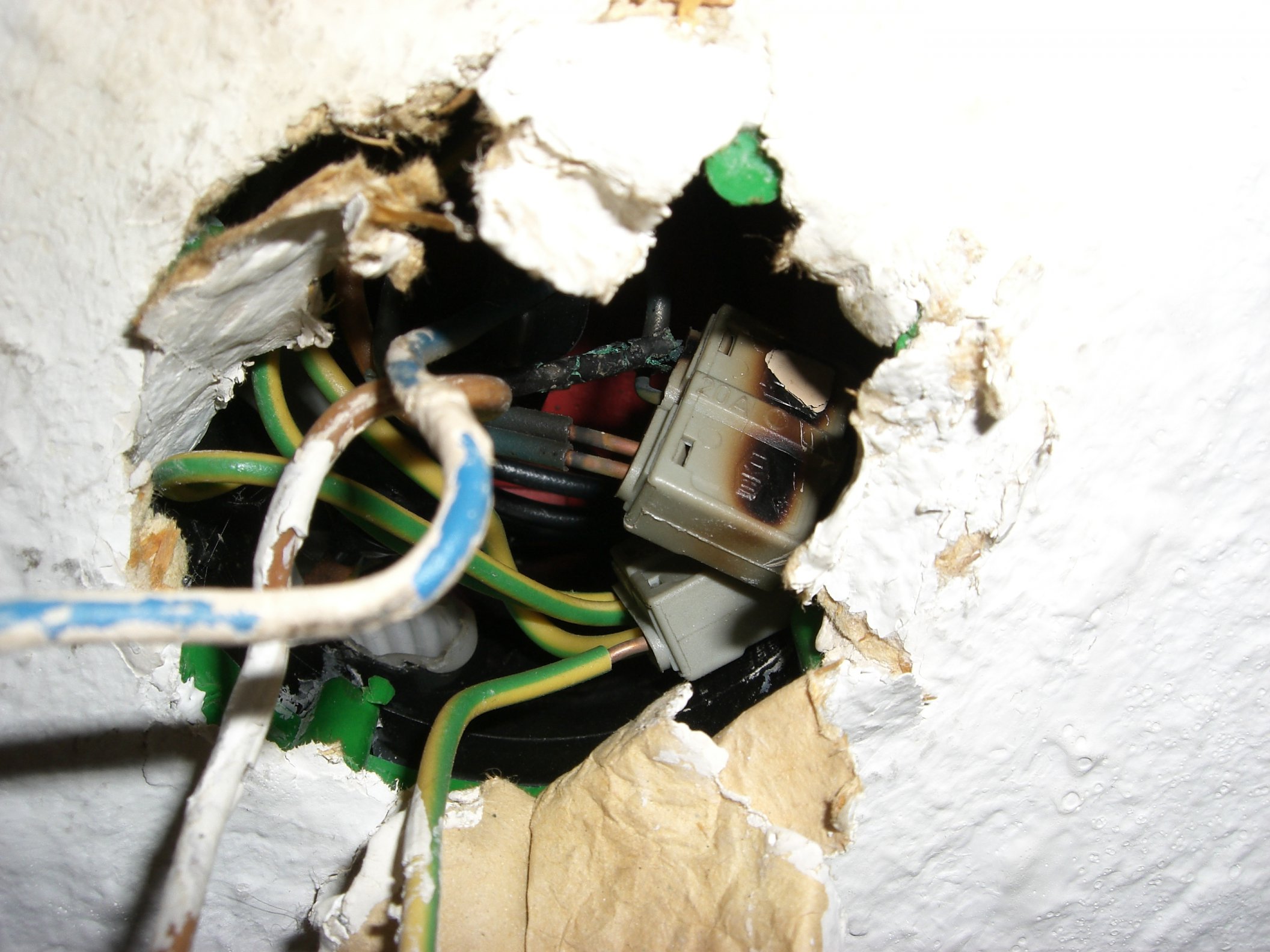

Warum ich WAGOs so gerne mag ...
Installation 26 Jahre alt. O-Ton Kundin: "Das Licht flackert so komisch
und knistert".
Sind das wirklich WAGO? Die sehen eher nach billigen Baumarktkopien aus.
Mit sowas hatte ich auch schon Spaß, allerdings seltener als mit den

Bernd Funk schrieb:
> Da muss man sich aber ziemlich dämlich anstellen.
Sieh Dir das Bild an. Da hat sich jemand mehr als ziemlich dämlich
angestellt.

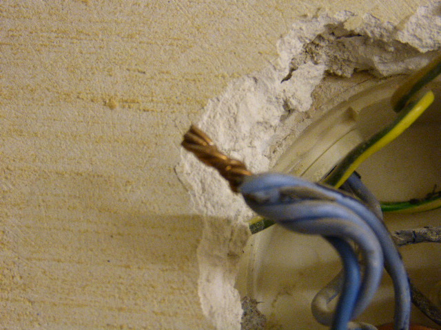

Deswegen nimmt man dafür Dosenklemmen, bei denen die Drähte durch die
Schraube aufeinandergepresst werden. Wenn die dann noch ordentlich
vorher verdrillt werden, hält das ewig.

von Michael L. (michaelx)
Bis hier ist es ja ok.
Na das möchte ich sehen, wie du 3 oder 4 1,5mm² Kupferadern 5-8mm
abisolierst und verdrillst, um dann auch noch in so eine Dosenklemme
rein bringst!

von Axel L. (axel_5)
> rein bringst!
>> http://www.heimwerkerweb.de/images/Dosenklemme.jpg
So in etwa ?
Gruss
Axel

Das zeigt, dass Du offenbar wenig Erfahrung hast. Als Elektriker war das
eine stinknormale Tätigkeit. 3 oder 4 sind normal. Enger wird es mit 5.
Alle Drähte mit dem Ende der Isolation nebeneinader legen. Dann mit der
Kombi verdrillen. Dann mit dem Seitenschneider ablängen, damit keine
Drähte rausschauen. Beim Verdrillen nur die Drahtenden anfassen, nicht
das Ganze, weil Du sonst die Drähte anritzt, was zu Brüchen führen kann.
Michael L. schrieb:
> Hab das Bild von Axel schon gesehen - gruselig.
> Ich hab mal testweise ein paar Dosenklemmen hergenommen, 5 x 1,5² schön
> parallel geht da grad noch rein, ohne die Drähte zu beschädigen. Das ist
> aber schon richtig fummelig, wenn man mit der Isolation richtig nah ran
> will.
> Verdrillen ist m.E. nutzloser Mehraufwand, sinnfrei und ggf.
> fehleranfälliger wegen der großen Gefahr der Beschädigung der Drähte,
> vermutlich so auch in keiner Norm zu finden.
Nun ja, diese Verbindung funktionierte nach 40 Jahren noch einwandfrei,
obwohl die Dosenklemme da drum schon etwas locker war. Das Verdrillen
presst die Drähte schon recht ordentlich aneinander.
Und ja, Kupfer fliesst. Muss man nur mal nach Googeln. Natürlich nicht
so wie Aluminium, aber eben doch. Und so eine Unterputzdose schaut sich
eben schon mal 40 Jahre keiner an.

Mag sein, das ist ungerechtfertigt, aber mir macht Vieles in heutigen
Installationen nur ein ungutes Gefühl. Verbrannte Klemmen, wie oben
gezeigt, sind die Folge, kann ich gut nachvollziehen. Wer so etwas bei
einer verdrillten Dolü-Klemme vorfindet, da hat dann jemand gepfuscht.
Mit Sicherheit kein Fachmann, wie dieser hier:

Ich nehme transparente Wago Klemmen.
Da kann man sehen, ob der Draht richtig drin ist und wenn man mal eine
etwas vollere Dose hat, kann es nicht zu Kurzschlüssen kommen, wenn man
den ganzen Kram zusammenfaltet. Ausserdem kann man bei eingeschalteter
Sicherung messen, ohne Angst haben zu müssen, aus Versehen an die Phase
zu langen.
Und da die dafür zugelassen sind, sehe ich auch keine Veranlassung, an
der Eignung zu zweifeln.
Die Fragen mit zu fest, zu locker oder ab erübrigen sich dann auch. Uch
die Frage, wie viele Leitungen man da rein bekommt, ist eindeutig
geklärt.

etwas wie Wago-Klemmen waren uns allein wegen der schlechteren
Kontaktgabe zu unsicher (Brandgefahr, s. auch Bild weiter oben)
Verdrillung erfordert aber wohl mehr Zeit und eine sorgfältige
Fertigkeit, etwas Übung, jedenfalls mehr, als einfach mal einen Draht in
eine Klemme zu stecken. Und Zeit ist heut Geld. Darum gehts wohl primär.
Ich hab nicht mehr viel mit E-Anlagen zu tun, aber was ich mit
Wago-Klemmen in alten Anlagen erlebte, machte mir Bauchweh. Die werfe
ich bei der Gelegenheit als Erstes komplett raus. Fasst man die unter
Saft mit geeignetem Werkzeug ;-) an, knisterts und funkts :-( Für mich
ein Indiz, dass da kein guter Kontakt vorhanden ist. Manche sind bereits
gebräunt. Bei manchen fallen gar die Drähte raus.

Man kann bei Wago Klemmen allerdings auch manches falsch machen, die
Leitungen müssen doch recht weit abisoliert werden und die Drähte dürfen
nicht ansatzweise gebogen sein.
