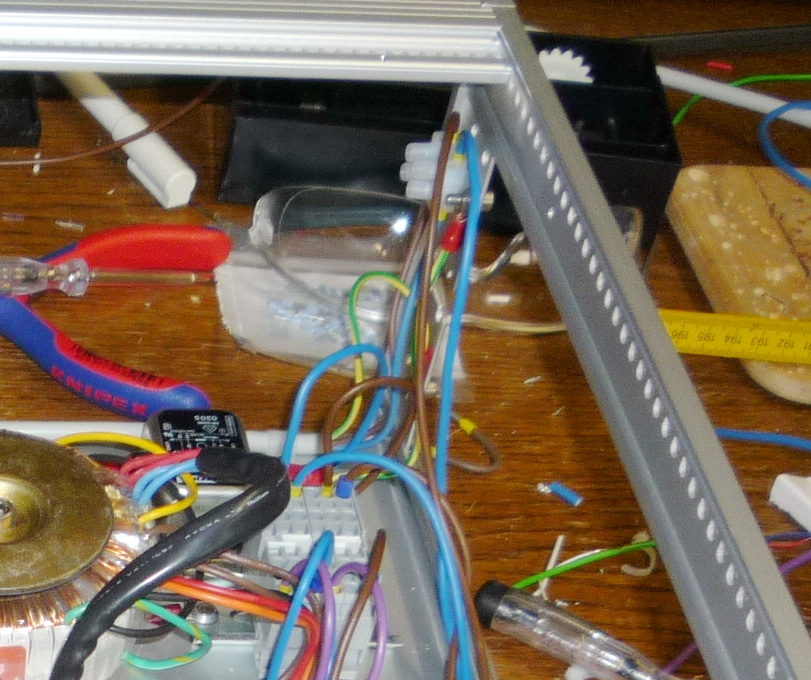

von Gerald B. (gerald_b)
Was soll das auf dem Foto sein?
Ein elektrischer Stuhl?
Den, der drauf sitzt nennt man, glaube ich, Widerstandskämpfer :-)))

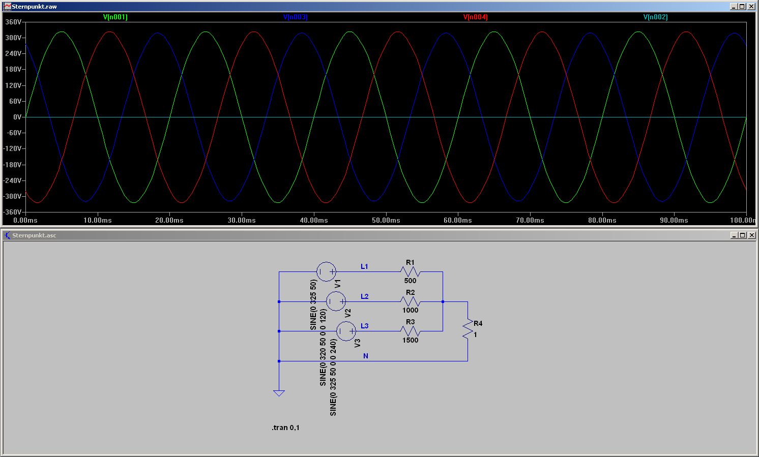

von Tom (Gast)
L1 = grün
L2 = blau
L3 = rot
SP = türkies
von Tom (Gast)
Falls jemand interesse daran hat...
