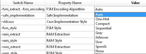

von Duke Scarring (Gast)

Hmm. Bei mir entscheidet der Optimizer von XST, wie er welche FSM zu
kodieren gedenkt:
Analyzing FSM <MFsm> for best encoding.
Optimizing FSM <...> on signal <z[1:2]> with user encoding.
> kodieren gedenkt:
Nachgeschaut: tatsächlich "FSM Encoding Algorithm: Auto"
