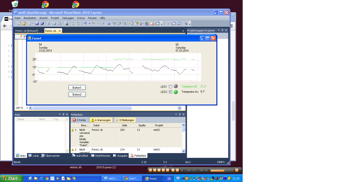

von leluno (Gast)
Der Webserver schreibt jetzt DS1820-Messwerte auf eine sd-karte/fat
chan. Auf Dateien der sd-karte kann über den Webserver zugegriffen
werden. Code des Datenloggers:

von leluno (Gast)
Die Kommunikation zwischen Webserver und PC findet über ein VB-Programm
statt. Das VB-Programm liest Daten vom Webserver, speichert diese auf
dem PC und wertet sie aus. Das Programm sendet Schaltanweisungen an den
Webserver und stellt Zustände des Webservers fest.
