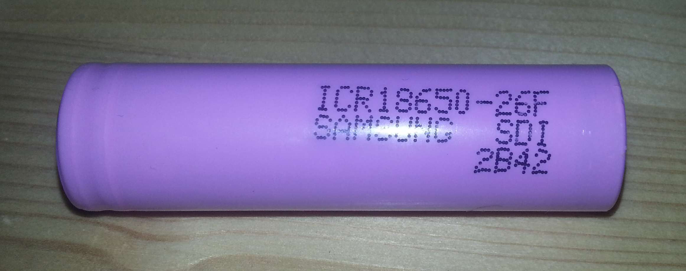

von L. P. (lpg)
Zum Vergleich:
Samsung ICR 18650 26F (Li-Ion) 2600mAh stehen drauf und sind auch drin.
Kommt natürlich auf den Entladestrom drauf an. Bei den Li-Ion Zellen ist
die Entladeschlussspannung oft Typenabhängig. --> Blick ins Datenblatt.
Aber ich habe die Befürchtung das der eBay Verkäufer keins hat.
Die Samsung Zelle kostet um die 8€/stk.
lg.

von Christian S. (christianstr)
Die Zelle hat bestimmt 4000mAh....bei C/30 oder sowas.
Bei einem Entladestrom von 1C ist für 18650er Zellen eine Kapazität von
1800mAh-2200mAh realistisch.
Gruß Christian

Geschützter 18650 mit Sanyo Zelle und 2,5Ah Kapazität. In diesen Akkus
stecken normale Zellen, wie diese auch in konfektionierten Akkupacks für
Notebooks zum Einsatz kommen. Dadurch sind diese Akkus etwas dicker und
mit der PCB-Schutzschaltung auch ca. 5mm länger als der ungeschützte
Rohakku vom Hersteller. Auf dem Bild kann man sehr schön sehen, dass der
Akku mit einem weiteren Schrumpfschlauf eingeschrumpft wurde und das in
der Spitze eine kleine runde PCB mit im Schrumpfschlauch steckt.
Zusätzlich sind diese Akkus mit Endkappen versehen.
