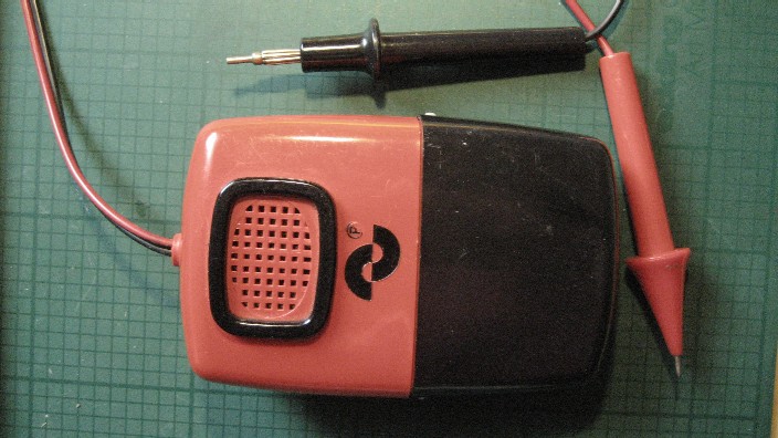

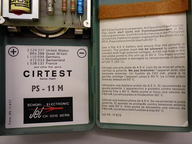

von Jens (Gast)
CIRTEST Durchgangspruefer Schweiz.
Sperrschwinger mit Feinsicherung in der roten Pruefspitze.
