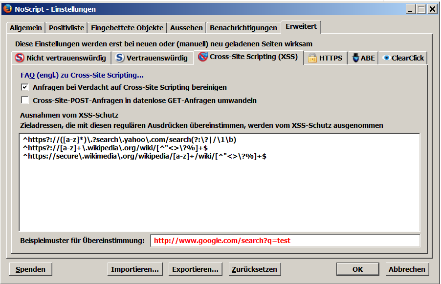

ja, dann lasst uns jetzt auf den Stick konzentrieren. http://matrixstorm.com/avr/bideavr/simple.html <- ich bekomme da als Firmware 0 Byte

Stephan B. schrieb: > Lars R. schrieb: >> <- ich bekomme da als Firmware 0 Byte > > Hallo. Auch auf der Platte? ja. > > Zu der Platine: Das ist ein Prototyp den ich fuer die Entwicklung des > Bootloaders gebraucht hatte. > Eine ereitere Version ist definitiv geplant - Hilfe, Vorschlaege oder > fertige Designs sind willkommen. mhh.
Ronny S. schrieb: >> Wenn ich die Blinky-Demo verändere, etwa 50ms Delay einsetze, danach >> 'compile' klicke, erscheint da 'ok'. Anschließend auf 'firmware.bin' >> klicken und fertig. Hat bei mir funktioniert. Ja, das scheint ein Browser Probelm mit Firefox 30 zu sein. Hoere es jetzt zum zweiten Mal. (Das erste mal war aber erst vor wenigen Tagen, sodass ich nichts naeheres bisher dazu weiss) MfG
Lars R. schrieb: > Stephan B. schrieb: >> Lars R. schrieb: >>> <- ich bekomme da als Firmware 0 Byte >> >> Hallo. Auch auf der Platte? > > ja. Hallo Lars, habe mal deine Link benutzt und es compiliert ging bei mir ohne Probleme. Größe der Firmware.bin 6.574 Byte. Gruß Ronny
Ronny S. schrieb: > habe mal deine Link benutzt und es compiliert ging bei mir ohne > Probleme. Habe eben mal panisch bei meinem Bruder am Iceweasel 31 probiert - ging auch... Hat jemand bitte Screenshots fuer mich?
Aufgrund der Hinweise hier hab ich das Problem auf meiner Seite gelöst. Moment.
Ich benutze Noscript. Ich habe alle Scripte erlaubt, aber für diese Website-Konfiguration müssen zusätzlich Einstellungen verändert werden: "Cross-Site-POST-Anfragen in datenlose GET-Anfragen umwandeln" deaktivieren. Dann funktioniert es.
Lars R. schrieb: > "Cross-Site-POST-Anfragen in datenlose GET-Anfragen umwandeln" > deaktivieren. > > Dann funktioniert es. Ahhhh. Danke dir. Mal sehen, ggf. kommt das als englischer Hinweis mit in die Bsp. rein... MfG
