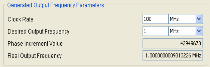

Mein Quartus-2 hat dafuer ein NCO-Plugin.
Gibts sowas bei Xilinx nicht?
Und was macht das "Plugin"?
Warum braucht so ein bisschen Frequenzgenerator so viele Ressourcen?
Und wie schafft es die Hardware, eine Genauigkeit von 10^16 einzuhalten
(immerhin werden vom Wizzard 16 Nachkommastellen angezeigt)?
: Bearbeitet durch Moderator
von ./. (Gast)
Das wuerde ein besserer Taschenrechner sicherlich mit den gleichen
Praezision ausrechnen.
Aus der DDS Taktfrequenz und dem Phasenakkumulatorincrement.
Der XP-Wind00ftaschenrechner liefert:
1000000.000931322574615478515625
Zumindest scheint das Plugin richtig rechnen zu koennen.
Das die Frequenz so genau getroffen wird, ist ein Glueckstreffer.
Ein Step des NCO sind 0,023 Hz.
Mit 565 LEs auf einem Cyclone ist man dabei.
Mit ein paar LEs mehr auch mit FM- oder Phasenmodulator...
Sie wird sicher nicht getroffen, weil kein Taktgeber hinreichend
stabil und jitterfrei ist.
Es könnte aber bei 1ppm langsam mal anfangen zu runden und nicht noch 10
weitere unbrauchbare Stellen abliefern...
